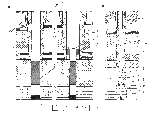

Правильно - изолировать обсадной трубой водоносные горизонты от перетока. При глубине залегания верховодки до 5м обсадной трубы понадобится 6-7м. Затраты незначительные - польза несомненная.
Стакан не надо бетонировать:) у него другое предназначение -:beer:
То есть обсадить только верх. А ниже просто трубу рабочую с фильтром? Такого варианта еще не предлагалось...
Совсем я растерялся...
Да! Внутри обсадной находится рабочая фильтровая колонна. Надфильтровую трубу вывести на поверхность. Ну типа телескопа труба в трубе.
На рис. вариант А.

О причинах ухудшения качества сеноманской воды можно говорить только предположительно. Необходимо изучить паспортную конструкцию скважины, чтобы определить наиболее вероятные места проникновения бучакской воды.
1. При сооружении скважины с обсадной трубой и фильтровой колонной на сеноман таковых может быть несколько:
- нарушена технология или допущен брак при изоляции водоносных горизонтов от перетока. Не выполнена затрубная цементация башмака обсадной трубы или выполнена, но не качественно.
- башмак обсадной трубы посажен не в плотный слой мергельно-меловых отложений, а в песчаные водопроницаемые породы.
- при использовании, в качестве обсадных, тонкостенных труб на сварке.
Некачественный шов на стыках труб или коррозийное разрушение сварного шва может привести к образованию щели, "свища", через который нежелательная вода проникает в скважину.
- фильтр скважины расположен в интервале пересечения бучакского и сеноманского горизонтов. Иногда встречаются такие конструкции с целью увеличения производительности скважин.
2. При конструкции с расположением фильтра на обсадной трубе, переток и смешивание всех пересеченных скважиной водоносных горизонтов неизбежен и о качестве воды, присущей сеноманскому горизонту не может быть речи.
Наличие перетока между водоносными горизонтами можно определить по изменению статич. уровня воды. Для сеномана он как правило ниже чем у бучака, в зависимости от местоположения и высотной отметки устья скважины.
При однотрубной конструкции стат. уровень практически всегда устанавливается на уровне первого от поверхности водоносного горизонта. Часто этот уровень совпадает с уровнем воды в ближайших реках и водоемах.
