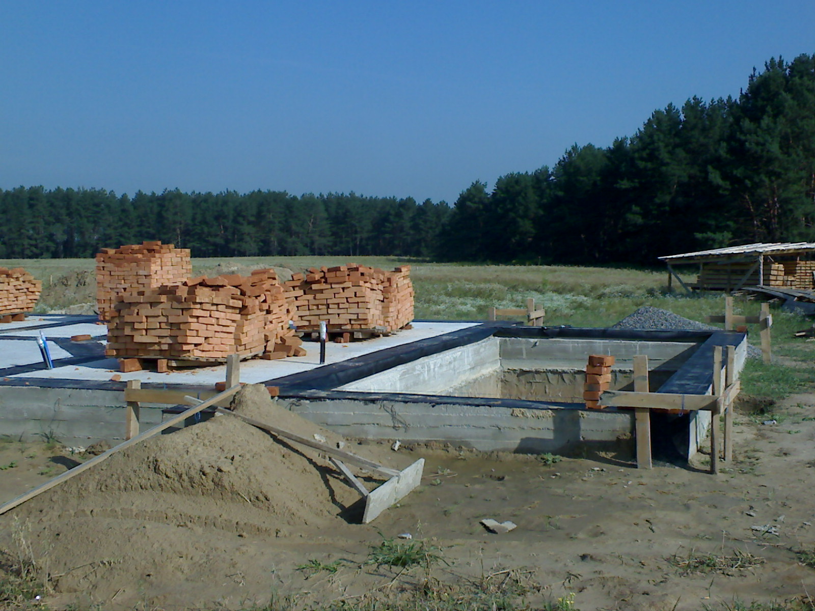

Пока выстаивался фундамент, разобрался с ценами:
Разметка фундамента 500 уе
Копка земли 12 уе куб
Вязка арматуры за погонный метр фундамента (ср глубина около 1,7 м) 15 уе
Заливка бетона из миксера 35 уе в землю, 45 уе в опалубку и монолит между этажами
Гидроизоляция по верху 5 уе
Установка опалубки под монолит 30 уе
Кладка из рабочего кирпича 50-60-70 коп за шт в зависимости от высоты (кол-ва задействованных человек в процессе кладки)
Монтаж перемычек 10-20 уе за шт
Изготовление и подача раствора 15 уе 1 этаж, 20 уе 2 этаж
Установка лесов (в смысле самодельных) - 4 уе 1 этаж, 6 уе 2 этаж
Иных тарифов не предусмотрено. Всякие "надбавки" за арки и пр. сложности при кладке не предусмотрены. Все учтено в тарифе.

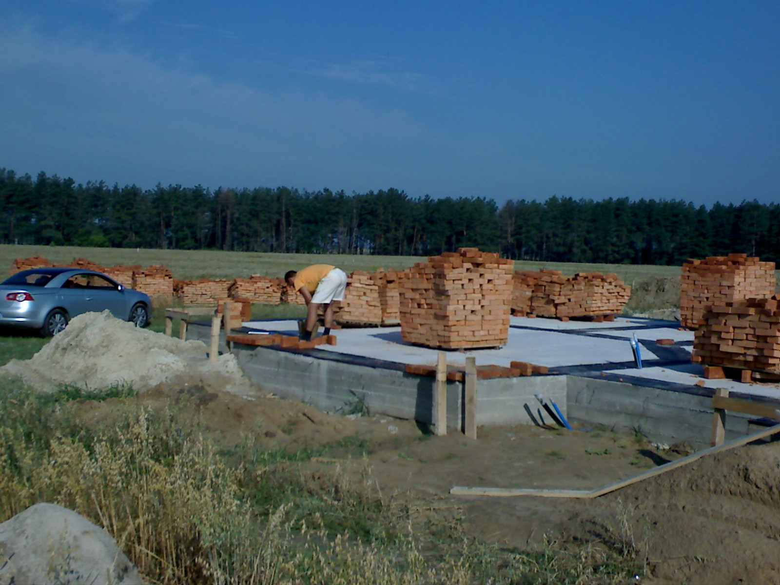

Трамбовку на 100 кг арендовали в Херце, правда в первый же день порвался ремень- ездили покупали в автомагазине. Потом лопнула рама - заварили... Вроде работает. Закончим трамбовку - заливаем пол бетоном в четверг и в субботу заезжает кирпич.

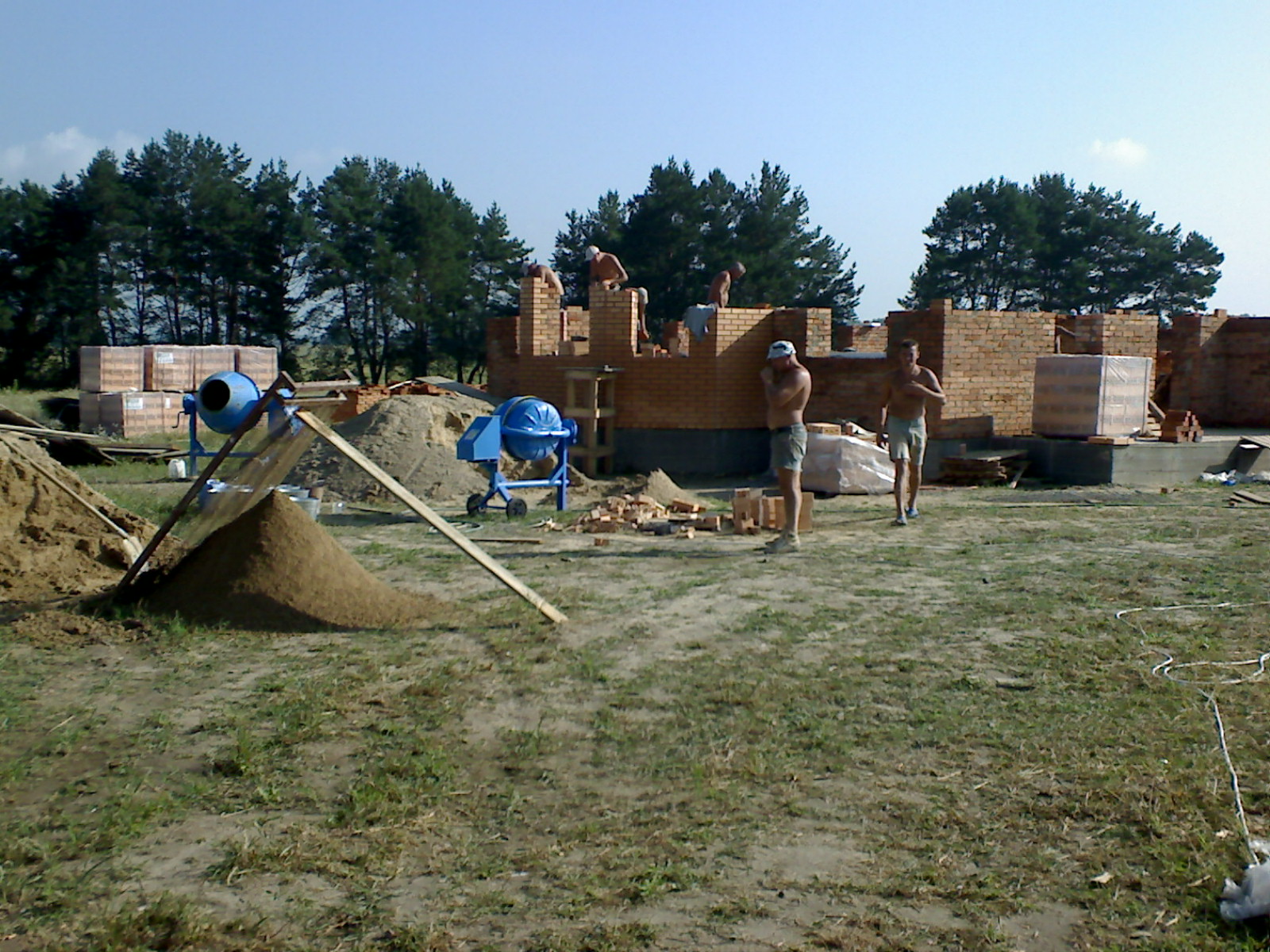

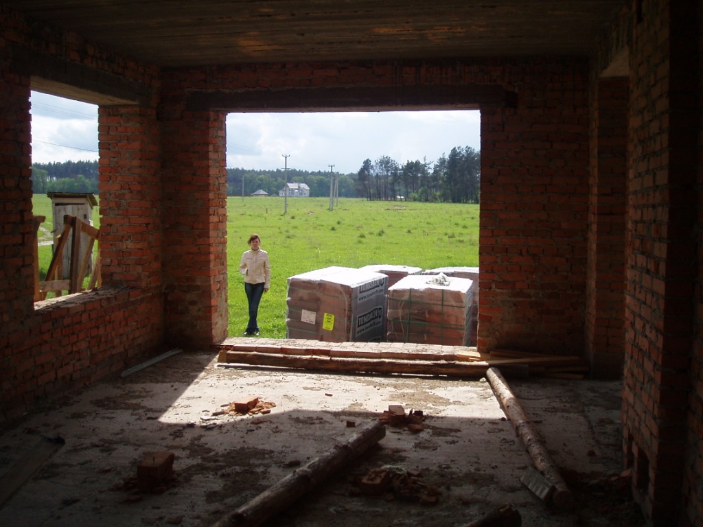

Плохо совсем со временем... А домик тем временем строится, хотя пока я разъезжал по командировкам и мое отсутствие тормозило процесс торжественной закладки монет в углы бригада уже успела выгнать половину первого этажа соседа. В смысле строимся мы вместе. Одной бригадой 6 чел. плюс прораб (у него еще 2 объекта в нашем городке), по необходимости он подтягивает людей если объем работ выше.
Кирпич М100 берем из Полтавской обл. по 0,99 грн. за шт. с доставкой. Кирпич реально красивый и крепкий.
Мой будущий винный погреб после бетонирования пола и пары сильных дождей превратился в бассейн. Через недельку начнут ложить свод.

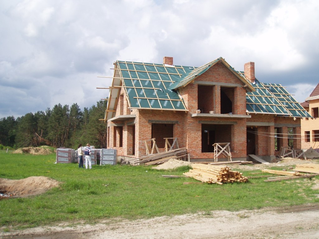

Итак, мы за зиму выстояли коробку и в апреле приступили дальше к работам. Сейчас на повестке дня крыша. Сначала сделали соседу (мы одной бригадой два дома гоним - так удобнее) - у него металочерепица в с крошкой, проще ложить.

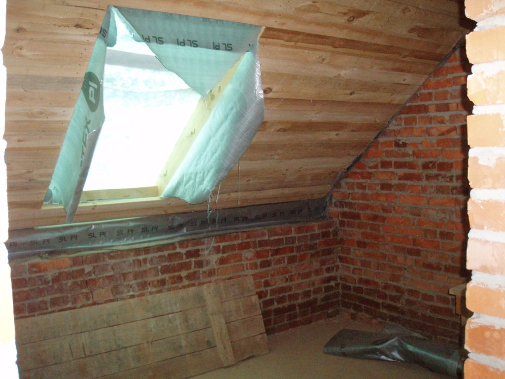

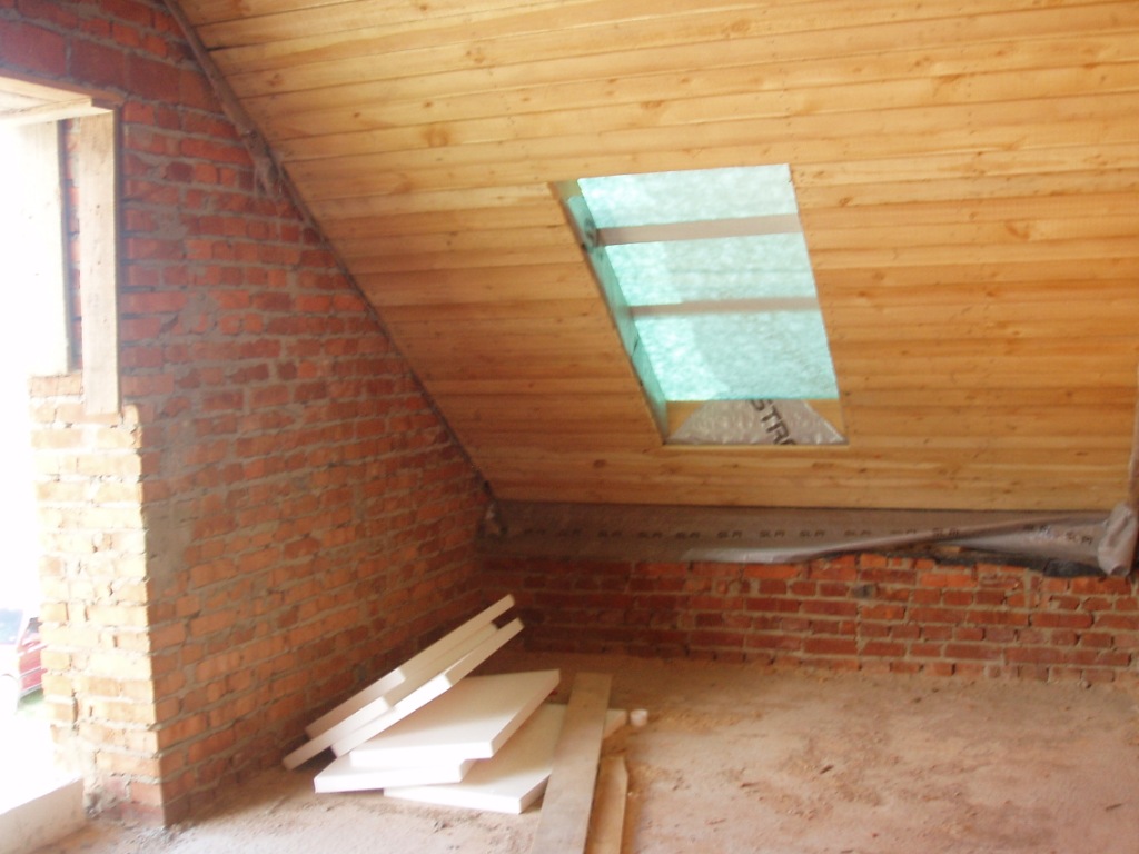

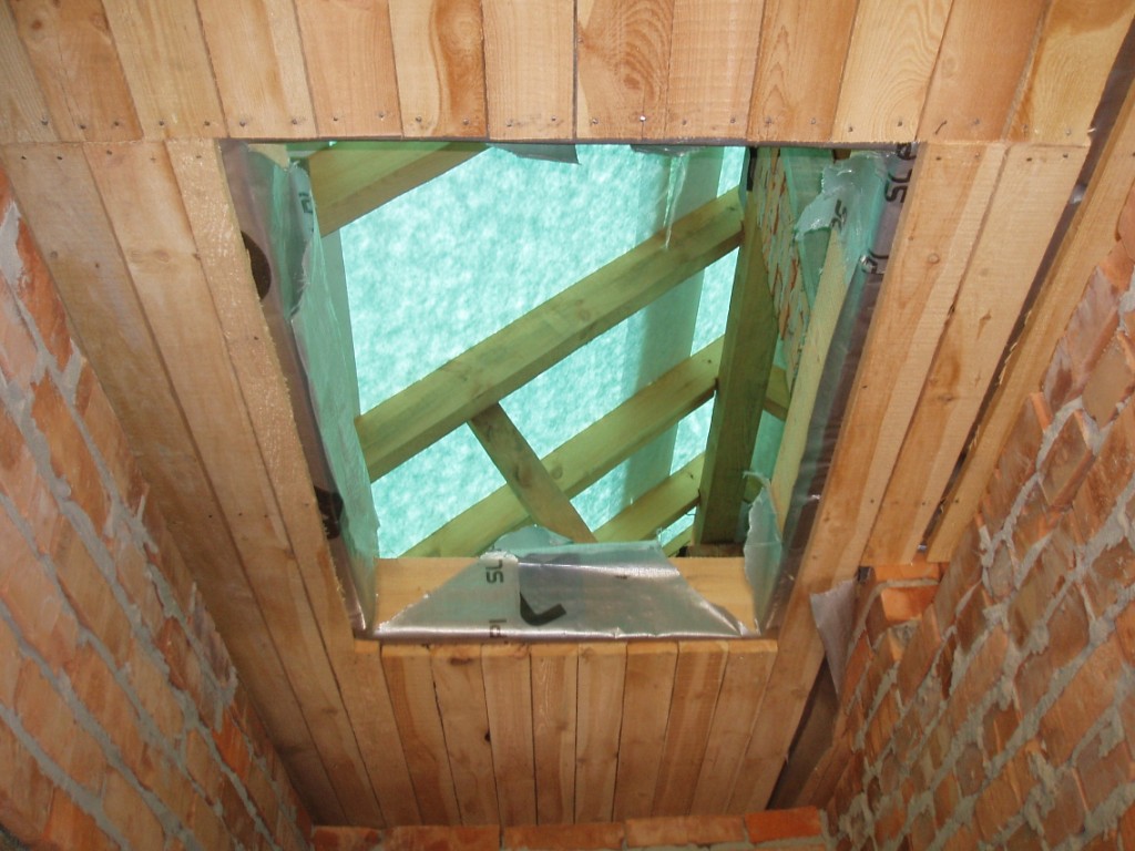

Мои 16 тонн натуральной австрийской Tondach темно-коричневого цвета заехали на участок (не без проблем - краном вытягивали машинку с черепицой - садилась по брюхо на свежей весенней земле), с паробарьером и утеплителем (минвата Rockwool принципиально - в доме любые полимеры отказываюсь использовать, никаких Isover и пр.) разобрались. Мансардные окна Velux куплены, думаю недельки через три выложу фото с черепичной крышей.
Нанял дизайнеров дорогих, но хороших (делали дизайн офиса) (ссылка устарела) - задача дизайн фасада (темное дерево отделка + клинкерная плитка + штукатурка) и дазайн внутренностей. Испльзование ТОЛЬКО дерева, камня (плитка) и стекла, обои натуральные, пробка. Экодизайн. Посмотрим что получится - дом у меня с кучей стекла. Заказывать буду стеклопакеты деревянные - может кто подскажет где подешевле :), если к ним вообще применимо это прилагательное.

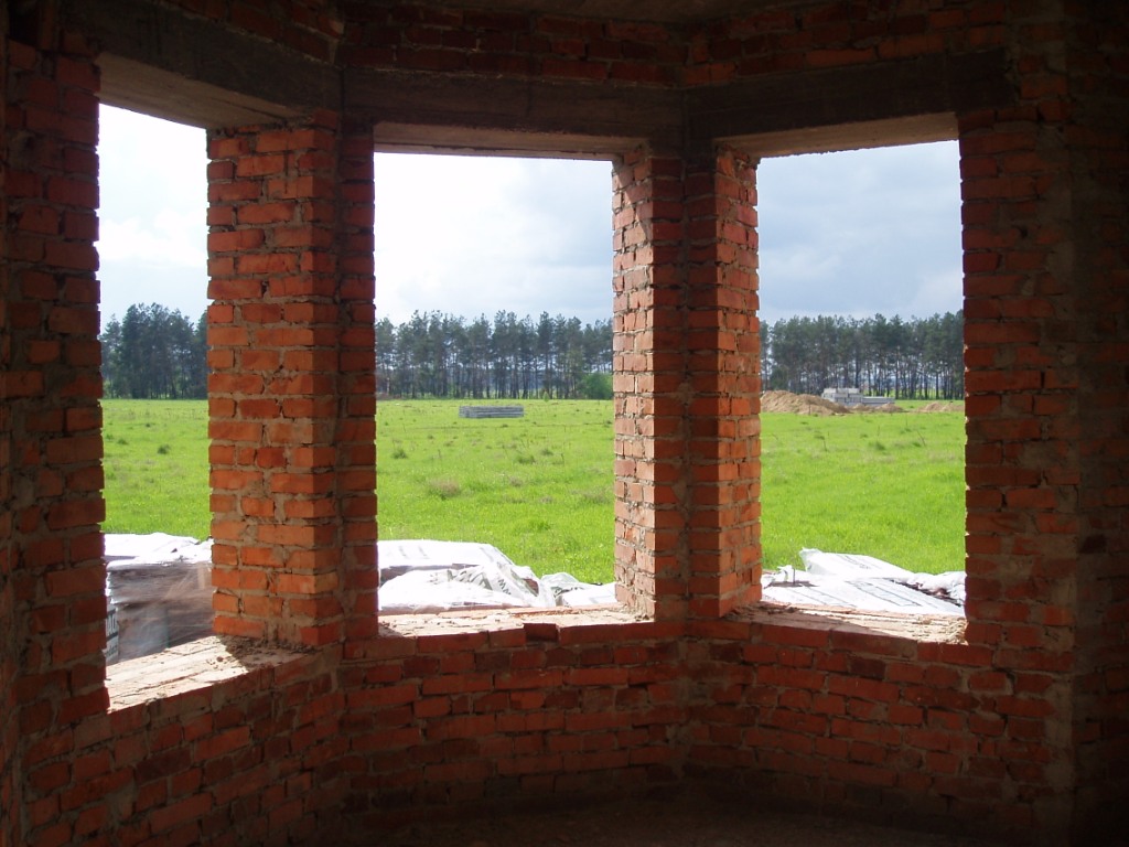

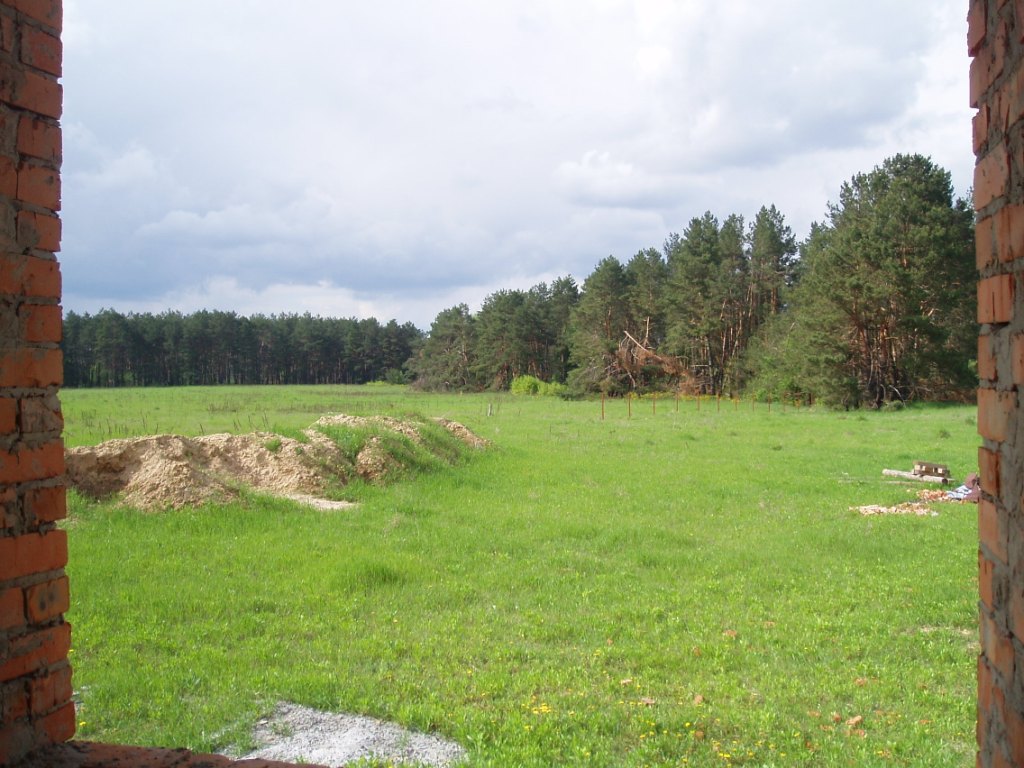

По приложеным фото слева направо: домик на майские праздники (справа соседский), вид с кухонного эркера, ванная будущая, выход с гостинной на террасу, вид из окна кухни.
Выход на "чердак" (если есть такое понятие в мансардных этажах), одна из спален.

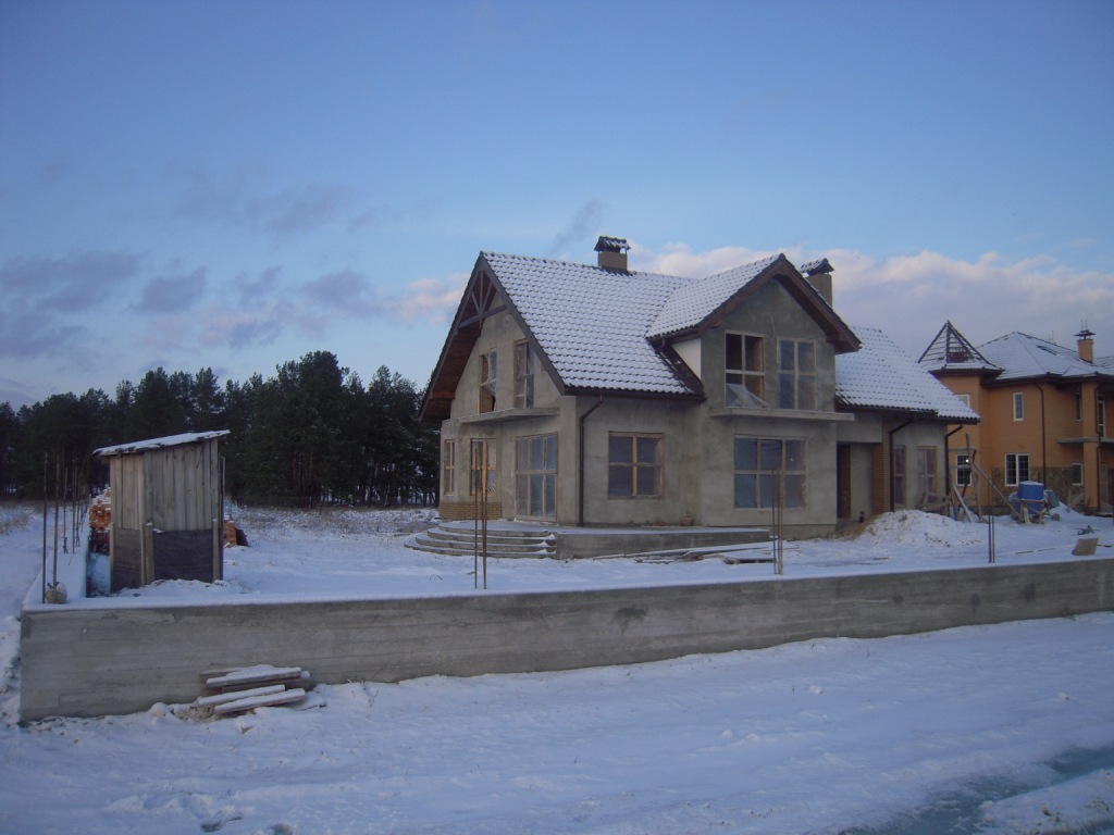

Сейчас имею коробку полностью законченую с разводкой и штукатуркой внутри + по периметру бетонный фундамент под забор. Смонтирован тепловой насос (все, кроме установки в доме самого блока управления и насосов - у поставщика ждут своего часа).

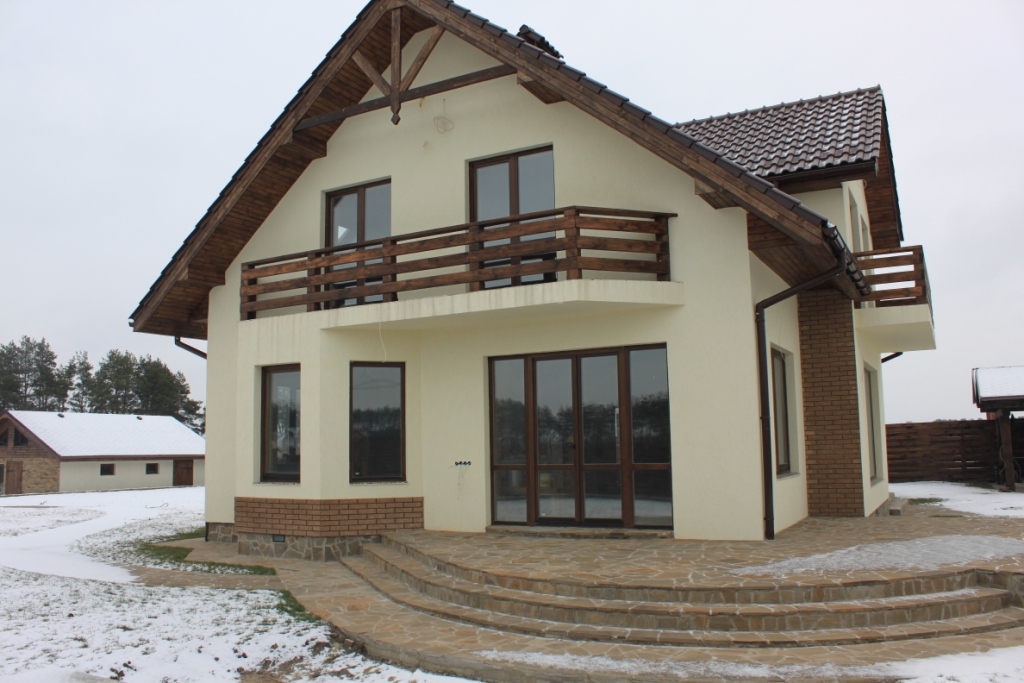

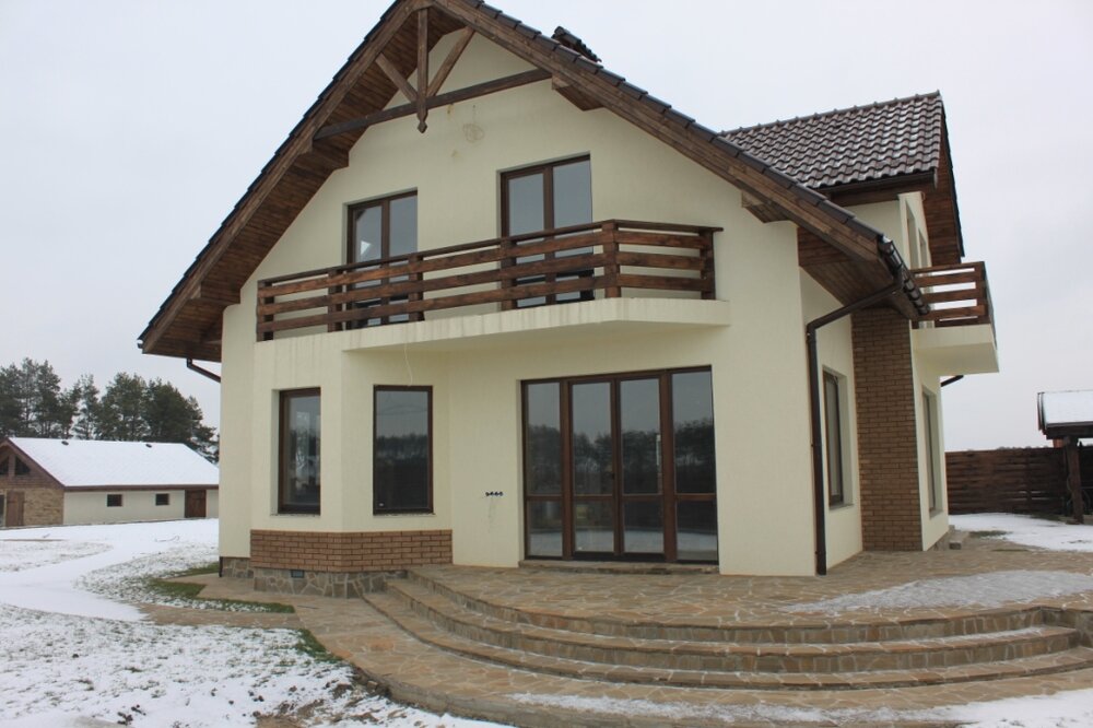

Вот так, собственно, дом выглядел этой зимой. Больше не фотографировал, смысла не было :) Про окна, тепловые насосы, анализ воды, канализацию и пр. лобудень расскажу чуть позже.
Красиво получилось! Очень хотел ДОм в зорях-2 строить, но по предварительному расчету сметы понял,что не потяну. Спрыгнул на дом в папоротнике.

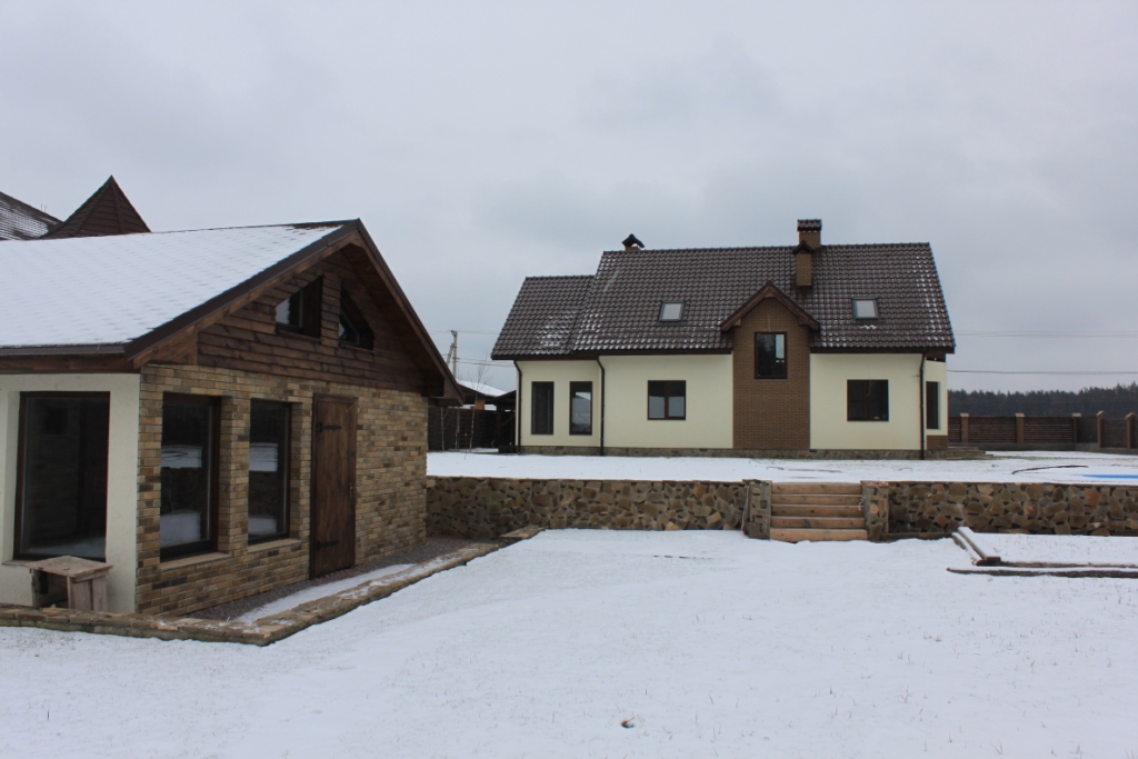

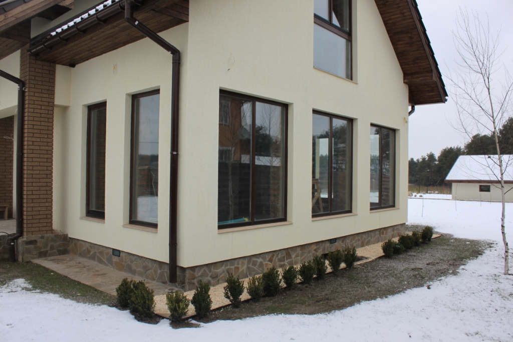

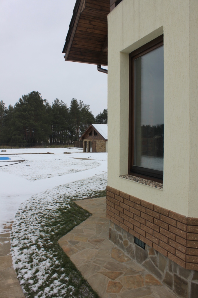

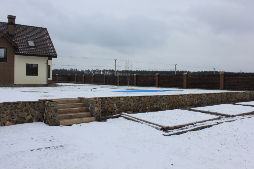

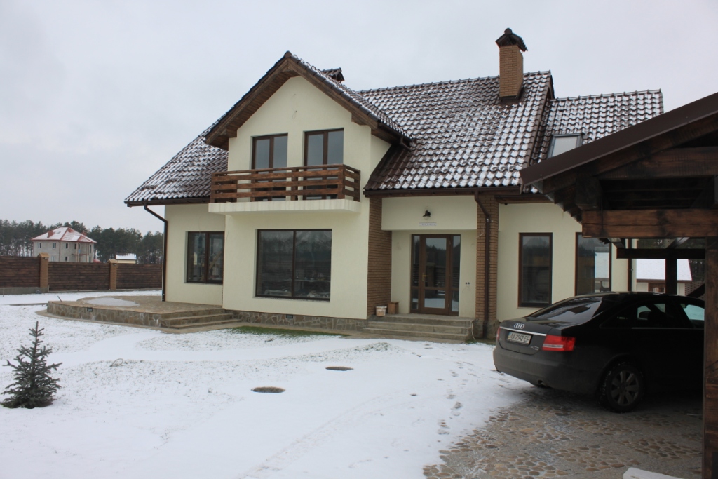

Не так быстро как хотелось сразу, но почти без ошибок и точно по плану с кучей подмотренных в-основном за рубежом примочек получилось вот что:
