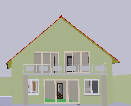

bogdanskiy Опубліковано: 3 вересня 2014 Поділитись Опубліковано: 3 вересня 2014 Добрый день. подскажите пожалуйста как посчитать максимальную нагрузку на перемычку: Длинна перемычки 3.5 м. ширина 0.6 м. высота 0.2 м. Планирую армировать в 6 прутьев 16 арматуры (3 сверху; 3 снизу). Сверху на перемычку сразу ложиться армированный пояс так же из 6-ти прутьев 10-ой арматуры. Подскажите примерную максимальную нагрузку на перемычку! нагрузка будет на центральную часть перемычки (столб из ракушечника). Посилання на коментар Поділитися на інших сайтах More sharing options...
Drosselbeere Опубліковано: 3 вересня 2014 Поділитись Опубліковано: 3 вересня 2014 я бы обьеденил перемычку с армапоясом, а так же подправил армирование, оставил бы верхнее армирование пояса и нижнее перемычки. по поводу сбора нагрузки, считаете собственный вес материалов, если опирается перекрытие то и учитываем полезную нагрузку + все умножаем коэфициент запаса. Вот только мне не понятно, за чем вам максимальная нагрузка. Дайте схему, я прикину вам армирование. Посилання на коментар Поділитися на інших сайтах More sharing options...
bogdanskiy Опубліковано: 7 вересня 2014 Автор Поділитись Опубліковано: 7 вересня 2014 - ширина дома 9.8 м. - длинна первой перемычки 7.8 м. (общая перемычка на два окна по 1.5 м. и стеклянной двери 3.5 м.) Планирую использовать 16-ю арматуру в 6 рядов (3 снизу; 3 сверху). Высота перемычки 0.2 м. Ширина 0.6 м. (толщина стены дома 0.6 м.). - следующим идет общий армопляс 6 рядов 10-ой арматуры (3 снизу; 3 сверху) высота 0.2 м. ширина 0.6 м. - после этого буду выводить двутавры под заливку балконной плиты. В стене планирую залить их бетоном на высоту плит 220 мм., и на ширину стен 600 мм. - на втором этаже (мансарда) две металлопластиковые двери длинной по 2.5 м. между ними столб на толщину стены 0.6 м. и длину 0.4 м. (в один камень ракушечника). Сверху общая перемычка, которая как я понимаю опирается в основном на углы дома, и на нижнюю перемычку нагрузка не распространяется. Плиты дома не данную стенку не ложатся. Возможна ли такая конструкция? Может лучше столб возвести из газоблока? Либо иначе усилить нижнюю перемычку? Посилання на коментар Поділитися на інших сайтах More sharing options...
