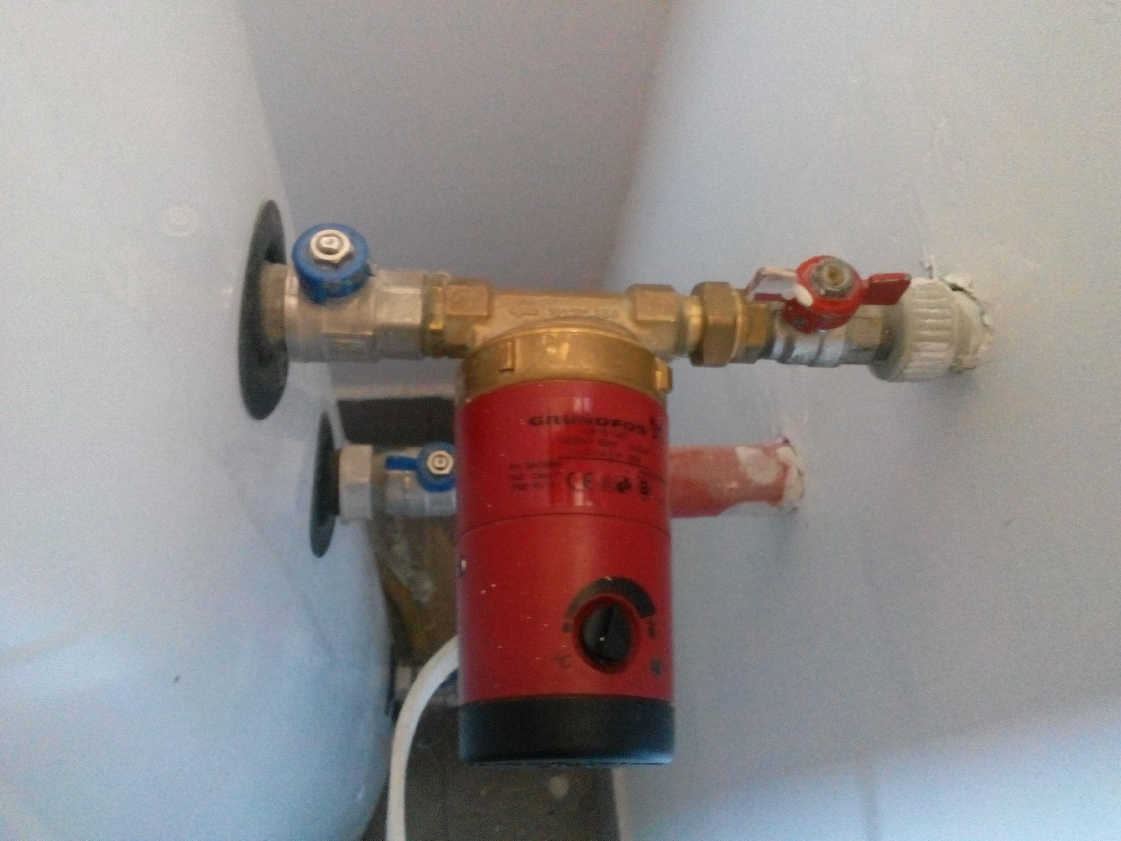

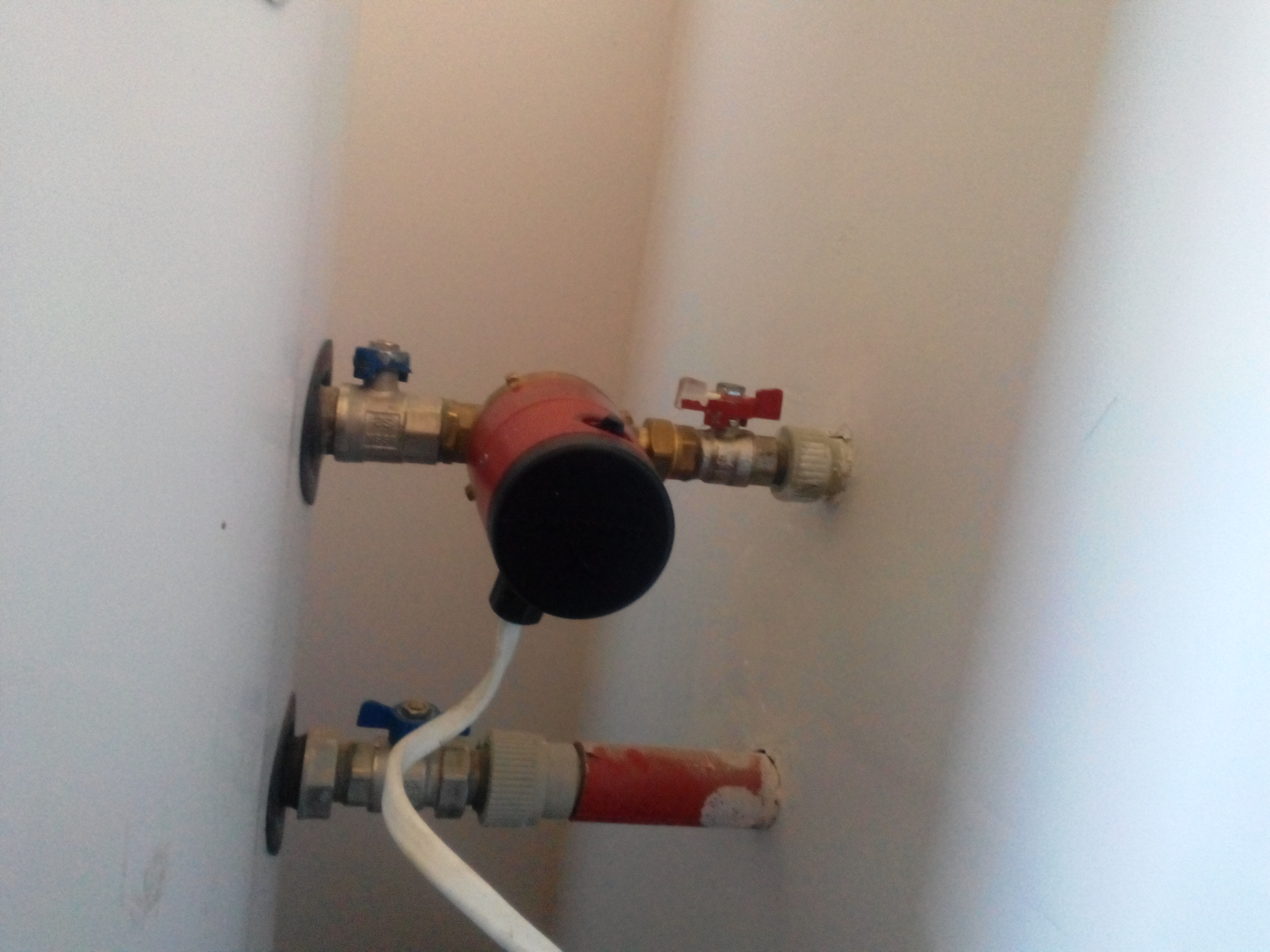

Уважаемые форумчане, помогите решить проблемку. имееться бойлер косвеного нагрева Дражице с линией рецеркулиции ГВС на которой стоит насосGrundfos UP 15-14 BT как позано на фото во вложении, насос исправно работал около года, водичка в кране всегда была гаряченькой, но на даный момент насос включаеться только если выдернуть вилку насоса из розетки и заново вставить (полярность соблюдена). Также при работе насоса не горит диод который указывает на то, что насос в данный момент работает и было замечено что вода из гарячего крана течет холодная, а труба по обе стороны от насоса в этот момент гарячая. Подскажите что делать? менять насос на новый или у меня что-то не так с установкой насоса? Спасибо.

Спасибо уже делал и не раз. Полотенчики из нержавейки отечественные Марио. Есть мысль поставить обратный клапан перед насосом, так как кажеться, что при нагреве воды в бойлере, вода под давлением из бойлера затекает в насос и далее, что может быть причиной того что, он не срабатывает поскольку температура воды в нем выше чем установлена на термостате. Может иметь такая версия право на жизнь или могут быть еще какие-либо причниы?

Вместо синего крана поставьте обр клапан. А вообще если не горит зеленый диод, причина скорее в насосе.

В этих насосах слабое место встроенный термостат,вот он и глючит!

Открою Вам большую тайну зачем ставят обратные клапана на рециркуляцию.:)
Обратные клапана ставят в систему рециркуляции ГВС не для того что бы насос не поломался(насосу пофиг есть там клапан или нет,он всё равно будет работать) а для того чтобы избежать обратного тока воды при неработающем насосе и избежать таким образом подмеса прохладной воды в точках водоразбора.:)
Добавлено через 7 минут
Совершенно верно! Это и есть причина того что насос не включается.
При отсутствии обратного клапана происходит обратный ток воды и нагревает встроенный термостат,который в свою очередь не включает насос.
