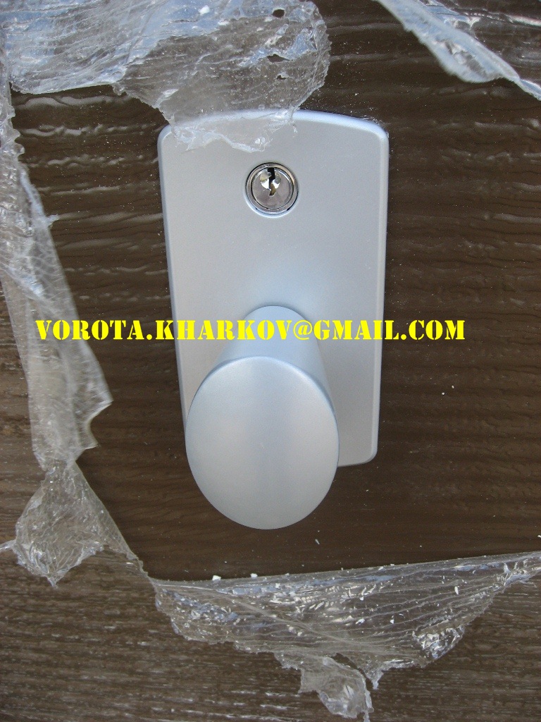

OkSacha Опубликовано 14 сентября, 2014 Автор Поделиться Опубликовано 14 сентября, 2014 (изменено) (ссылка на изображение устарела)а 2 петлі під навісний замок вже некошерно? про які саме запори йде мова? (ссылка на изображение устарела)основная идея такая, крюк "самозапираемый" на пружине,подсоединен к ручке, желательно с замком. в стандартных замках ,насколько знаю,крюки неподвижны, запирание только ключом. Изменено 14 сентября, 2014 пользователем OkSacha Ссылка на комментарий Поделиться на другие сайты Больше кнопок...

OkSacha Опубликовано 14 сентября, 2014 Автор Поделиться Опубликовано 14 сентября, 2014 да, только с расширенными функциями.основные условия: ворота должны закрываться/открываться в основном с улицы, от движения защелкиваться/фиксироваться при упоре и затем уже закрываться ключом. при этом хорошо бы еще иметь ручку. короче эффект крючкообразного стопора для распашных+тяговое соединение с механизмом ручки с замком. на фото-- запор(ограничитель движения ручки, а значит и ворот с улицы)происходит с помощью винтового ключа, но носить такой предмет в дамской сумочке не с руки как то. А две петли я приварю на ригельной запоре нижнего улавливателя, под навесной. как то так. Ссылка на комментарий Поделиться на другие сайты Больше кнопок...

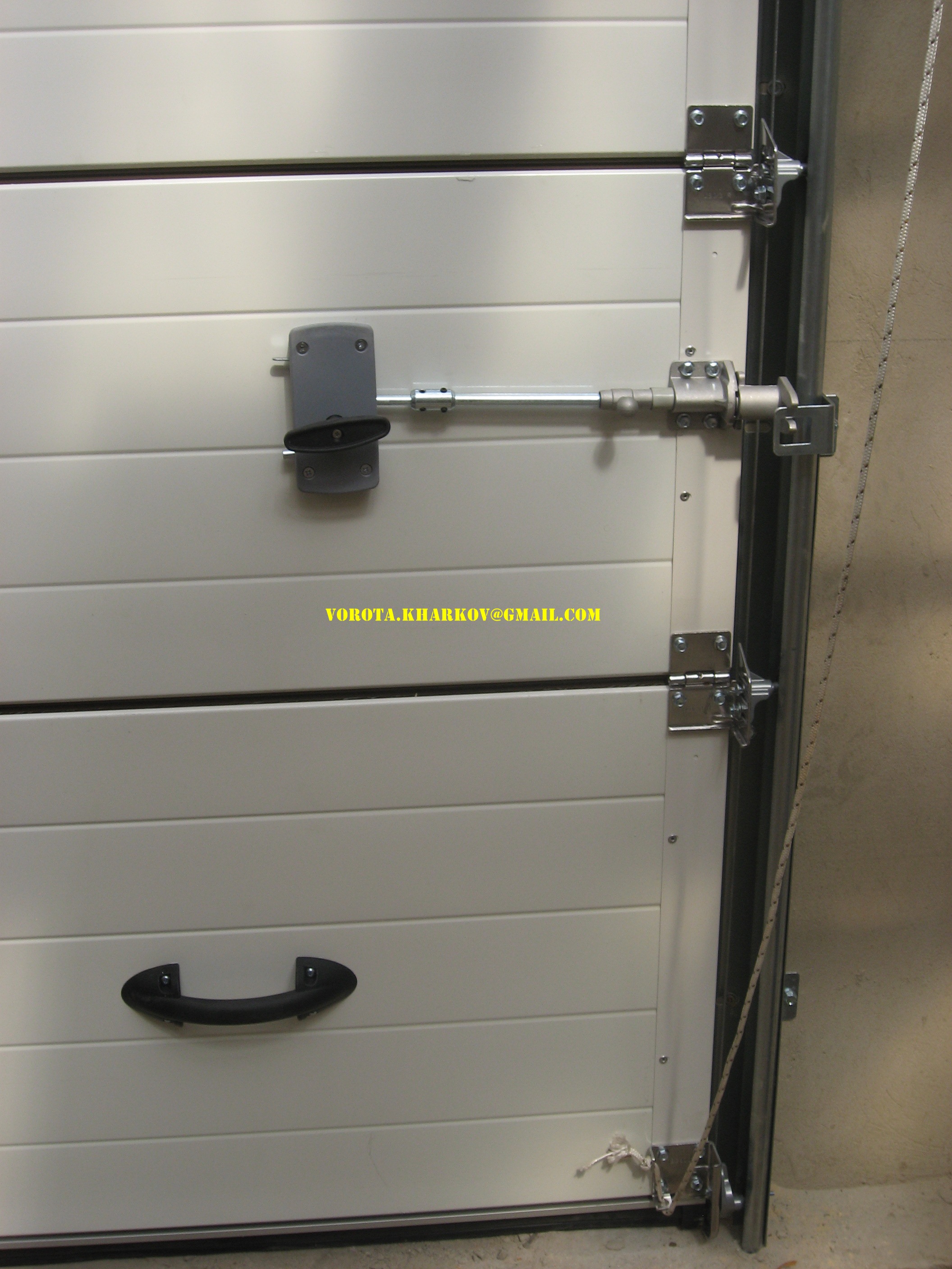

muvic Опубликовано 14 сентября, 2014 Поделиться Опубликовано 14 сентября, 2014 приблизно такий механізм реалізований у замках для секційних воріт. там ключем фіксується можливість провороту ручки, яка блокує застібку. поміркуйте, може й вам щось таке підійде Ссылка на комментарий Поделиться на другие сайты Больше кнопок...
OkSacha Опубликовано 14 сентября, 2014 Автор Поделиться Опубликовано 14 сентября, 2014 спасибо огромное, при первом рассмотрении очень может быть. а я уже и вагонные и лифтовые и авто смотрела......... Ссылка на комментарий Поделиться на другие сайты Больше кнопок...
