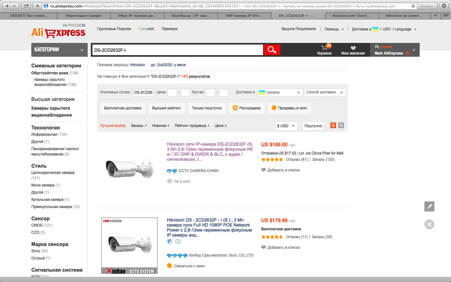

У меня первая ссылка не доступна, говорит ничего не найдено почему? Нашел да конечно цена очень сильно отличается ))
ru.aliexpress.com/item/Hikvision-Network-IP-camera-DS-2CD2632F-IS-3MP-2-8-12mm-vari-focal-lens-IR-with/1865272695.html?null
Но она дороже от модели 2cd2032 может чуть качественнее
Вот уже загорелся с заказом но поищу отзывы и картинки с камеры
Странно, еще раз зашел - все есть. Задайте в строке поиска как на фото
