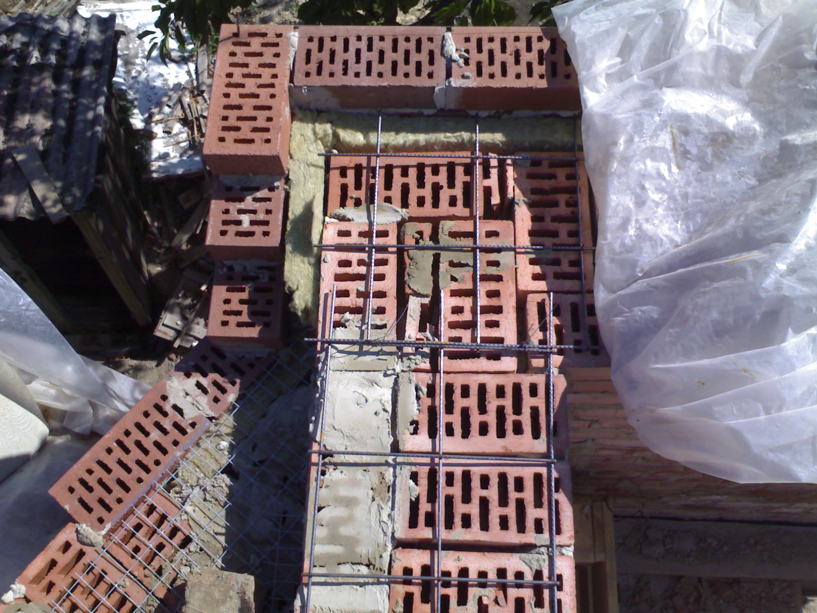

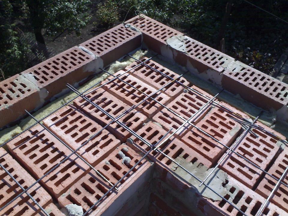

На наш "пирог" стены газобетон и облицов-й кирпич внутрь лучше положить пенопласт или минвату? Знаю, что пенопласт б. теплее, но его м. сгрызть мышка. А минвата, холоднее, но ее м. уложть плотнее. И, сег, когда я озвучивала строителям наши цены, они сказали, что укладка минваты стоит одельно, а до этого этот ? не возникал и на Форуме такого не встречала, думала, что это входит в цену укладки облицов. кирпича? Также, укладка гидроизоляции- рубероид по внешнему и внутр. контуру цоколя. В чем считается? В погонных мм? или квадратных? И ск. д. стоить по Вашему мнению на сегодня? Пож- та, ответьте. Всего хорошего.
Я сторонниик мин.ваты,а точнее базальтовой плиты.Это подороже будет чем пенопласт конечно,но гораздо экологичней.Мой "пирог" дома состоит из пол-кирпича клинкера облицовка+50 мм базальт.плита PAROC + 1,5 кирпича бута.Итого 56 см+раствора 2 см=58 см.Сейчас бы утеплил бы пеностеклом,или 100 мм.плитой ,но уже коробка готова.:rolleyes:

Да я строитель. Ложить туда лучше пенопласт, но при етом оставлять воздушную прослойку между газобетоном и пенопластом(1-2см). В случае, если этого не сделать, будет накапливаться конденсат, что приведёт к образованию грибка. Мыши и другие грызуны его кушать не будут, потомучто туда сейчас добавляют специальные добавки. Эта работа может входить в кладку а может и не входить, это как уж договоритесь. А гидроизоляция по внешнему и внутреннему контуру стоит в районе 15грн/м2
Алексей, судя по Вашим текстам- Вы- строитель. Если нет, то просто благородный человек. У меня ? к Вам и ко всем, кто в этом андэстэнд. На наш "пирог" стены газобетон и облицов-й кирпич внутрь лучше положить пенопласт или минвату? Знаю, что пенопласт б. теплее, но его м. сгрызть мышка. А минвата, холоднее, но ее м. уложть плотнее. И, сег, когда я озвучивала строителям наши цены, они сказали, что укладка минваты стоит одельно, а до этого этот ? не возникал и на Форуме такого не встречала, думала, что это входит в цену укладки облицов. кирпича? Также, укладка гидроизоляции- рубероид по внешнему и внутр. контуру цоколя. В чем считается? В погонных мм? или квадратных? И ск. д. стоить по Вашему мнению на сегодня? Пож- та, ответьте. Всего хорошего.
На практике никто не сделает Вам воздушную прослойку в 1-2 см.между кладкой.Или же Вам Lugo придеться находиться на стройке все рабочие смены, пока ложат стены и контролировать весь процесс кладки от начала до конца.И будете вычищать весь раствор и обломки пенопласта накиданный на кладочную сетку каждые 30 см.в эту воздушную прослойку доблестными каменщиками.И не верьте сказкам прорабов,что такого не будет.Будет и не раз.
Ну, вот, я так и знала: почалося. Это я о своей "компетентности". Сейчас буду делать конспект, начиная с Вашего пирога. Я поняла, что у Вас дом из кирпича, а у нас из газобетона. Будет, я надеюсь. И что, по Вашему мнению, нам надо уложить между блоком и облицов. кирпичом вот эту базальтовую плиту? Я правильно поняла? А сейчас бы Вы пеностекла и 100мм плиты(что за плита- пенопласт?) добавили бы в уже имеющуюся стену или это вместо базальт. плиты? Спасибо, простите, если ?? чайничные.
