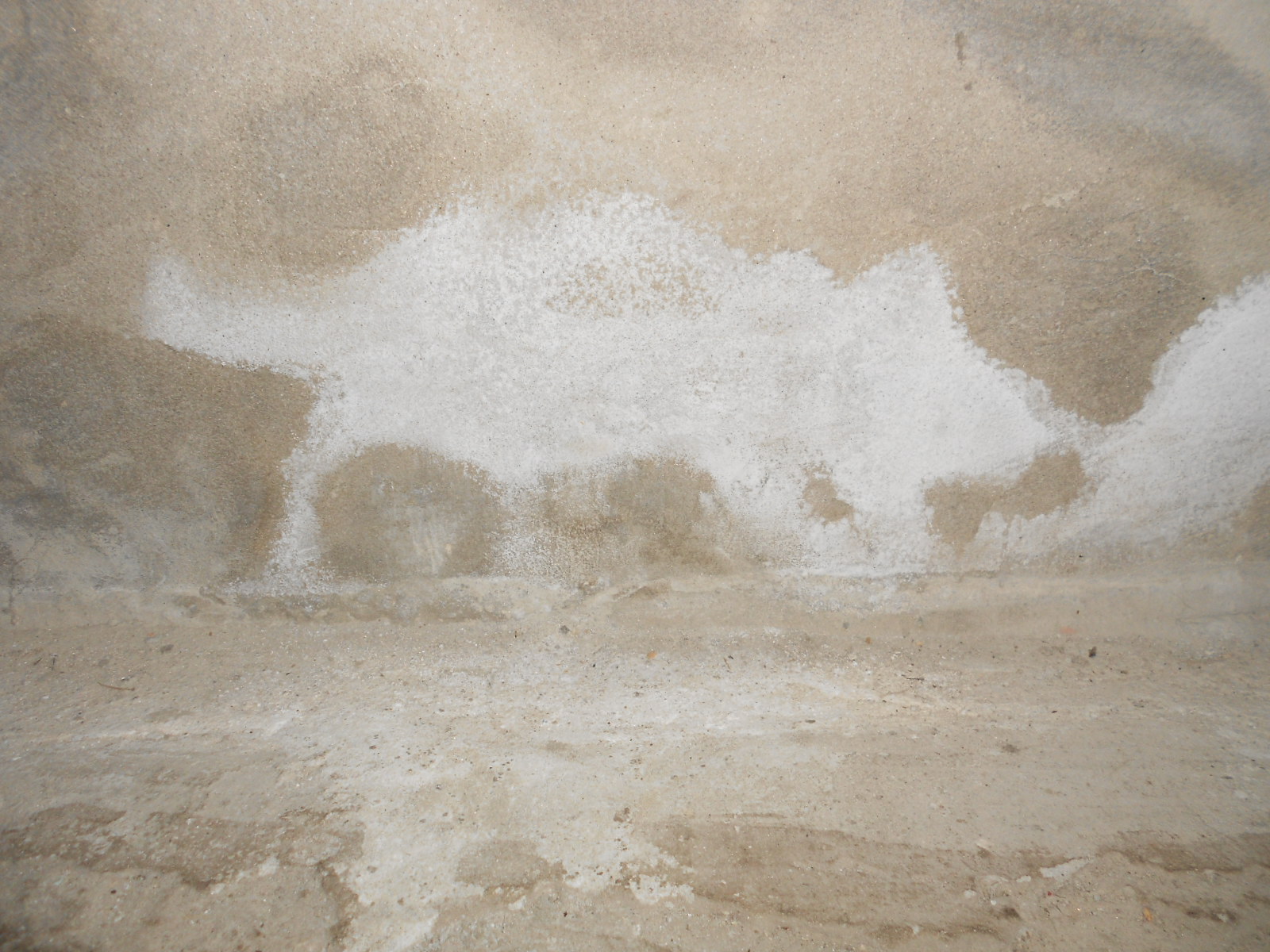

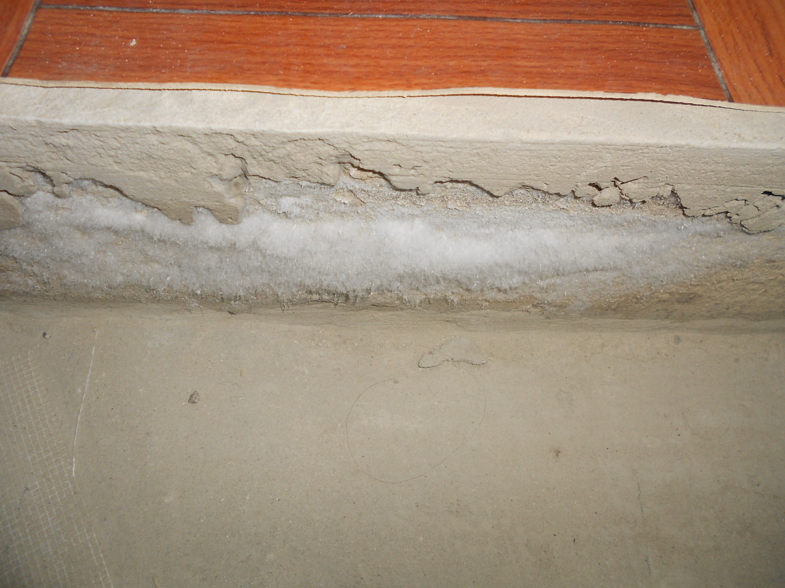

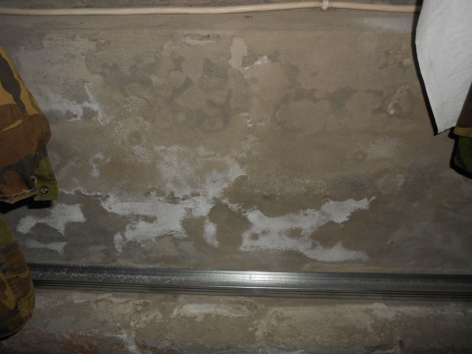

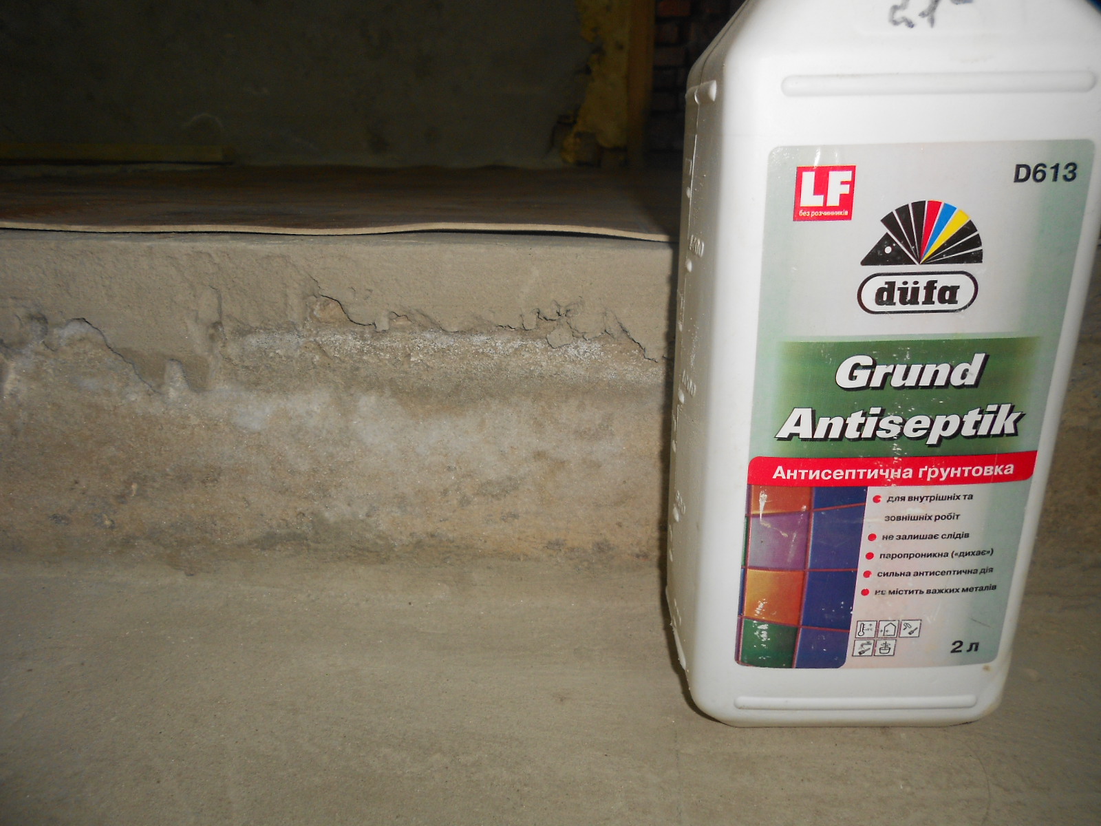

IL-86 Опубліковано: 10 вересня 2014 Поділитись Опубліковано: 10 вересня 2014 Приветствую, Настенах пока только штукатурка. Есть приточная и принудительная на отток вентиляция. Но на стенах такая ерунда . Антисептическая грунтовка ощутимых результатов не принесла. Какие способы борьбы? Просто не хочется чтоб под гипсокартоном были джунгли из этой ерунды, будет магазин, и дышать этой гадостью не комильфо. Посилання на коментар Поділитися на інших сайтах More sharing options...
tischa Опубліковано: 10 вересня 2014 Поділитись Опубліковано: 10 вересня 2014 Приветствую, Настенах пока только штукатурка. Есть приточная и принудительная на отток вентиляция. Но на стенах такая ерунда . Антисептическая грунтовка ощутимых результатов не принесла. Какие способы борьбы? Просто не хочется чтоб под гипсокартоном были джунгли из этой ерунды, будет магазин, и дышать этой гадостью не комильфо. Способов много от дедовских до совремённой химии. Я бы попытался обработать несколько раз медным купоросом, а при положительном результате побелил бы известью перед зашивкой гипсокартона. 1 Посилання на коментар Поділитися на інших сайтах More sharing options...
tanya77 Опубліковано: 10 вересня 2014 Поділитись Опубліковано: 10 вересня 2014 На мой взгляд у Вас не грибок, а высолы (высолы-это выходы растворимых солей на поверхности кирпича, бетона. Как правило, они возникают вследствие миграции солей из кладочного раствора в кирпич. Вода растворяет соли находящиеся в растворе и по капиллярам переносит их к поверхности, вода испаряется, на поверхности кирпича остаются соли.) Такую поверхность советую обработать проникающей гидроизоляцией. 4 Посилання на коментар Поділитися на інших сайтах More sharing options...
Propeller Опубліковано: 13 вересня 2014 Поділитись Опубліковано: 13 вересня 2014 Обычно грибок - это темно-серый или серо-зеленый налет. Для того, чтобы убедится высолы это или нет. Смешайте уксус с водой 1:1 и снимите с поверхности этот белый пушок и бросьте в стакан со смесью. Если пушок раствориться значит антисептическая обработка не нужна. 3 Посилання на коментар Поділитися на інших сайтах More sharing options...
