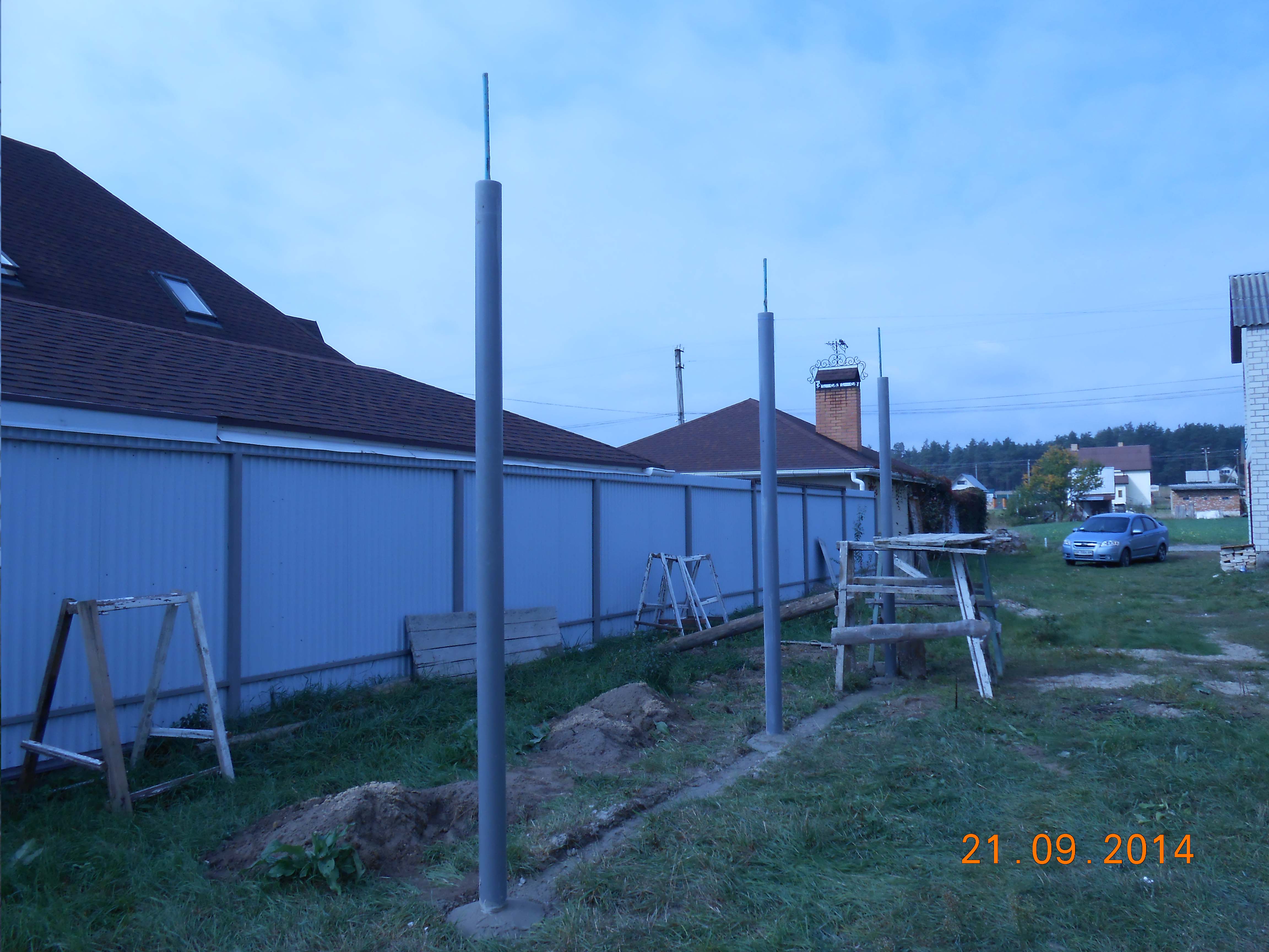

vorbey Опубліковано: 17 вересня 2014 Поділитись Опубліковано: 17 вересня 2014 Доброго всім дня. Запланований навіс для авто (прибудований до будинку). Одна балка буде кріпитись до шпильок , що закріпленні до армокаркасу між 1-им та 2-им поверхами, а друга балка буде кріпитись на з-ох стовпах. Стовпи планував зробити з лицювальної цегли, але в сусіда побачив замість стовпів звичайні сірі каналізаційні труби 110 (3 м), в яких забетоновано ар-ру. Підскажіть: - чи надійна така конструкція? - чи фарбуються пластикові каналізаційні труби? Дякую наперед за будь-яку інформацію.. Посилання на коментар Поділитися на інших сайтах More sharing options...

alexandrius Опубліковано: 19 вересня 2014 Поділитись Опубліковано: 19 вересня 2014 асбоцементные трубы, тем более армированные выдержат эту нагрузку В трубобетонных колоннах трубы выполняют роль опалубки. Если труба из армированного асбестоцемента или стальная, это увеливает несущую способность колонны. В остальных случаях нагрузку несёт армированный бетон, а не труба. Касательно ПВХ-канальи - а не узковата? Как подать туда бетон так, что бы можно было по всей высоте хорошо его уплотнить без пустот? Разбивать на кусочки по 0,5-1м? Посилання на коментар Поділитися на інших сайтах More sharing options...
Hordi Опубліковано: 19 вересня 2014 Поділитись Опубліковано: 19 вересня 2014 ПВХ 110 имеет недостаточную жесткость, на 2.5-3м с бетоном внутри она изогнется 99%. Посилання на коментар Поділитися на інших сайтах More sharing options...

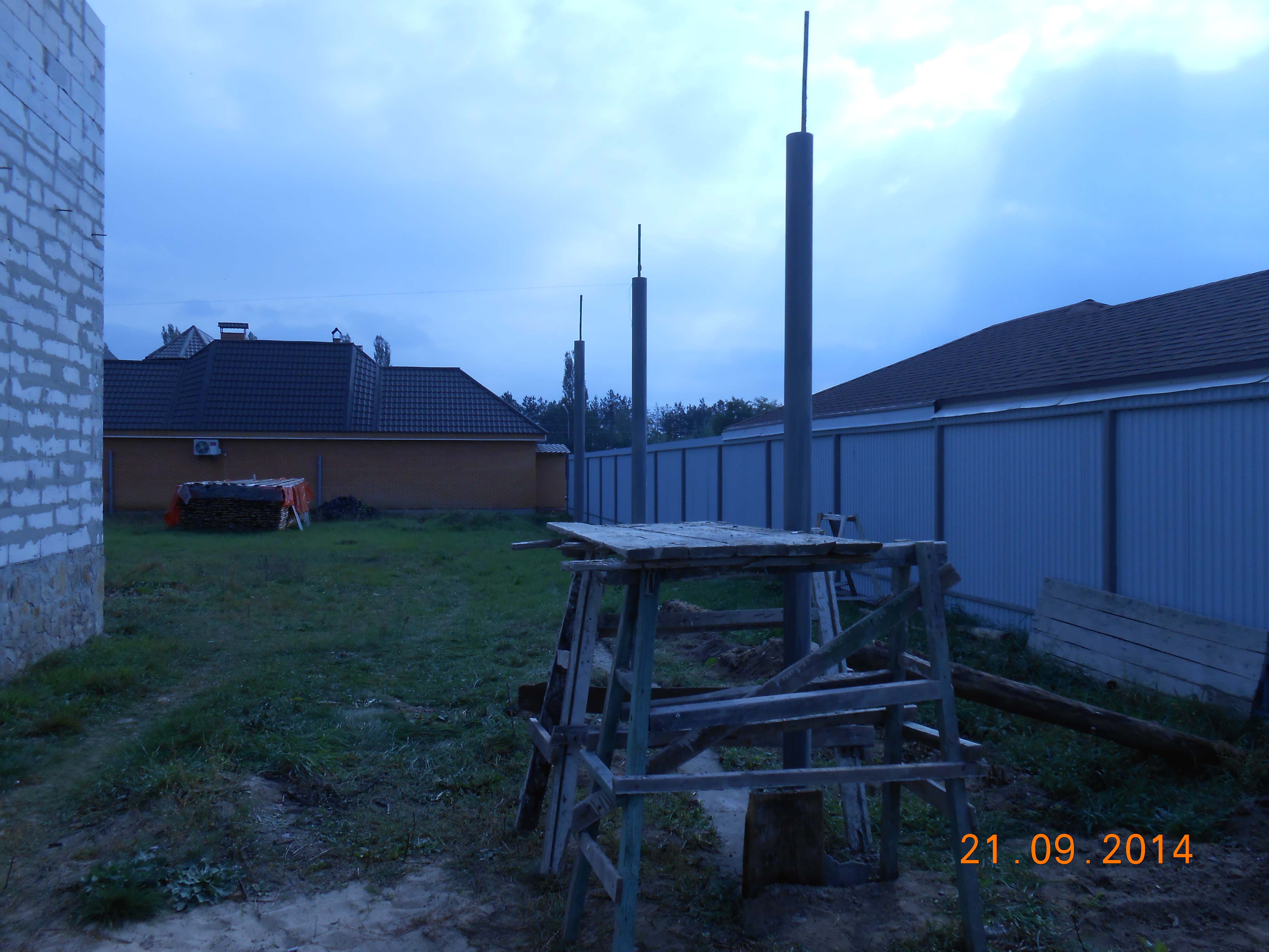

vorbey Опубліковано: 20 вересня 2014 Автор Поділитись Опубліковано: 20 вересня 2014 Сьогодні реалізував дану ідею. Встановив 3-ри стовби (труба 110 по 3 метри). Фото викладу пізніше В якості армування труба (25 мм). В фундаменті до труби ар-ра 25 мм. в одну трубу 5 відер бетону (не повних). Фундамент заливали 1,5 годин, труби 1,5 годин. Бетон робили самі. чекаю щоб застигло... Посилання на коментар Поділитися на інших сайтах More sharing options...

vorbey Опубліковано: 21 вересня 2014 Автор Поділитись Опубліковано: 21 вересня 2014 Фото стовпів під навіс... і чому їм не стояти або деформуватись? Кому буде цікаво в перспективі стан стовпів - звертайтесь. якщо все буде ОК то і під банею на альтанку такі стовби зроблю. 2 Посилання на коментар Поділитися на інших сайтах More sharing options...
vorbey Опубліковано: 21 вересня 2014 Автор Поділитись Опубліковано: 21 вересня 2014 ПВХ 110 имеет недостаточную жесткость, на 2.5-3м с бетоном внутри она изогнется 99%. Поки не зігнулась... не бачу для цього причин Посилання на коментар Поділитися на інших сайтах More sharing options...
alexandrius Опубліковано: 22 вересня 2014 Поділитись Опубліковано: 22 вересня 2014 ому їм не стояти або деформуватись?Потому, что куб бетона весит 2,5 тонны. Но меня больше интересует вопрос как Вы туда подали бетон (раствор?) так, что бы заполнение столбов было равномерным, без участков с воздухом? Посилання на коментар Поділитися на інших сайтах More sharing options...

vorbey Опубліковано: 22 вересня 2014 Автор Поділитись Опубліковано: 22 вересня 2014 За 300 грн точно дешевле пластик будет купить ) Хотя. Диаметр хорош. Если на три части разрезать, и три околометровые тумбы замонолитить -- то может и не так дорого получается. Добавлено через 2 минуты А как вы бетон в нее на такой высоте заливали? Воронка-лейка использовалась какая-нибудь? Подозреваю что стоять на стремянке, и лить бетон в трубу -- то еще упражнение. Цой ) На одній із фото є змонтовані на швидку руку риштування (стіл). На них ще по 2-ва блоки на який встановив ще один настил. Готував бетон в мішалці, а заливали зверху через пластикове відро з "носиком". В трубу увійшло по 5 неповних відер. Трамбували наступним чином: я знизу тримав пластикову трубу (як стрептизер прижавшись), а мій колега зверху за трубу (армування стовба, що видно на фото) по сторонам інтенсивно водив (як воду в ступі...). 3-ри труби пластикових сірих обійшлись в 190 грн. Коли застигне - до труб, що стирчать зверху замонолічених стовбів привариться кутник, а на них прікрипиться балка. Інша балка до стіни (шпильки замонолічені в армопояс між першим та другим поверхом - видно на другому фото). Кому цікаво - звертайтесь, буду звітувати 1 Посилання на коментар Поділитися на інших сайтах More sharing options...
Tsoy Опубліковано: 22 вересня 2014 Поділитись Опубліковано: 22 вересня 2014 На одній із фото є змонтовані на швидку руку риштування (стіл). На них ще по 2-ва блоки на який встановив ще один настил. Готував бетон в мішалці, а заливали зверху через пластикове відро з "носиком". В трубу увійшло по 5 неповних відер. Трамбували наступним чином: я знизу тримав пластикову трубу (як стрептизер прижавшись), а мій колега зверху за трубу (армування стовба, що видно на фото) по сторонам інтенсивно водив (як воду в ступі...). Кому цікаво - звертайтесь, буду звітувати -Понятно. -Бетон - это вода, цемент, песок, и щебень. Вы щебень использовали или только раствором обошлись? Со щебнем подозреваю особо как воду в ступе не поколотишь. -А каким образом верхушки столбов выдерживали от уводов всторону? Ну надо же чтобы все верхушки вряд были и очень желательно строго вертикально. -Ну и да. Раз темку завели, то уж доведите до логического конца. С фотографиями ) Цой ) Посилання на коментар Поділитися на інших сайтах More sharing options...
vorbey Опубліковано: 22 вересня 2014 Автор Поділитись Опубліковано: 22 вересня 2014 -Понятно. -Бетон - это вода, цемент, песок, и щебень. Вы щебень использовали или только раствором обошлись? Со щебнем подозреваю особо как воду в ступе не поколотишь. -А каким образом верхушки столбов выдерживали от уводов всторону? Ну надо же чтобы все верхушки вряд были и очень желательно строго вертикально. -Ну и да. Раз темку завели, то уж доведите до логического конца. С фотографиями ) Цой ) Так саме бетоном заливав стовпи. все легко воно трамбувалось та осідало. По звуку як заливали бетон звук стояв аналогічний як заливаєш воду в бутилку.. (змінююючи свою інтонацію до верху). Вертикальність забезпечував 2 метровим рівнем. Проблем особливо не було, заповнений стовп під вагою бетону ставав так як його повернеш - нахилиш. головне щоб його ніхто не зрушив за перших 2 дні. Бо сьогодні пробував похитати , трохи шатаються але по осі уже не збити. По нагоді фото буду добавляти.. Щасти 1 Посилання на коментар Поділитися на інших сайтах More sharing options...
