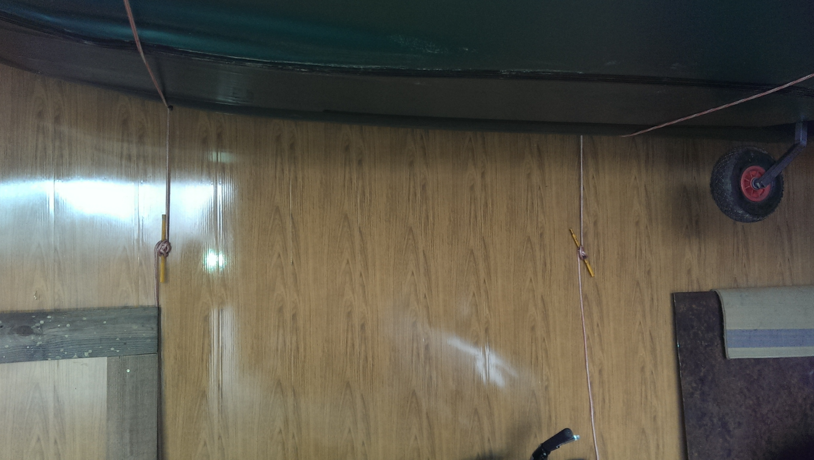

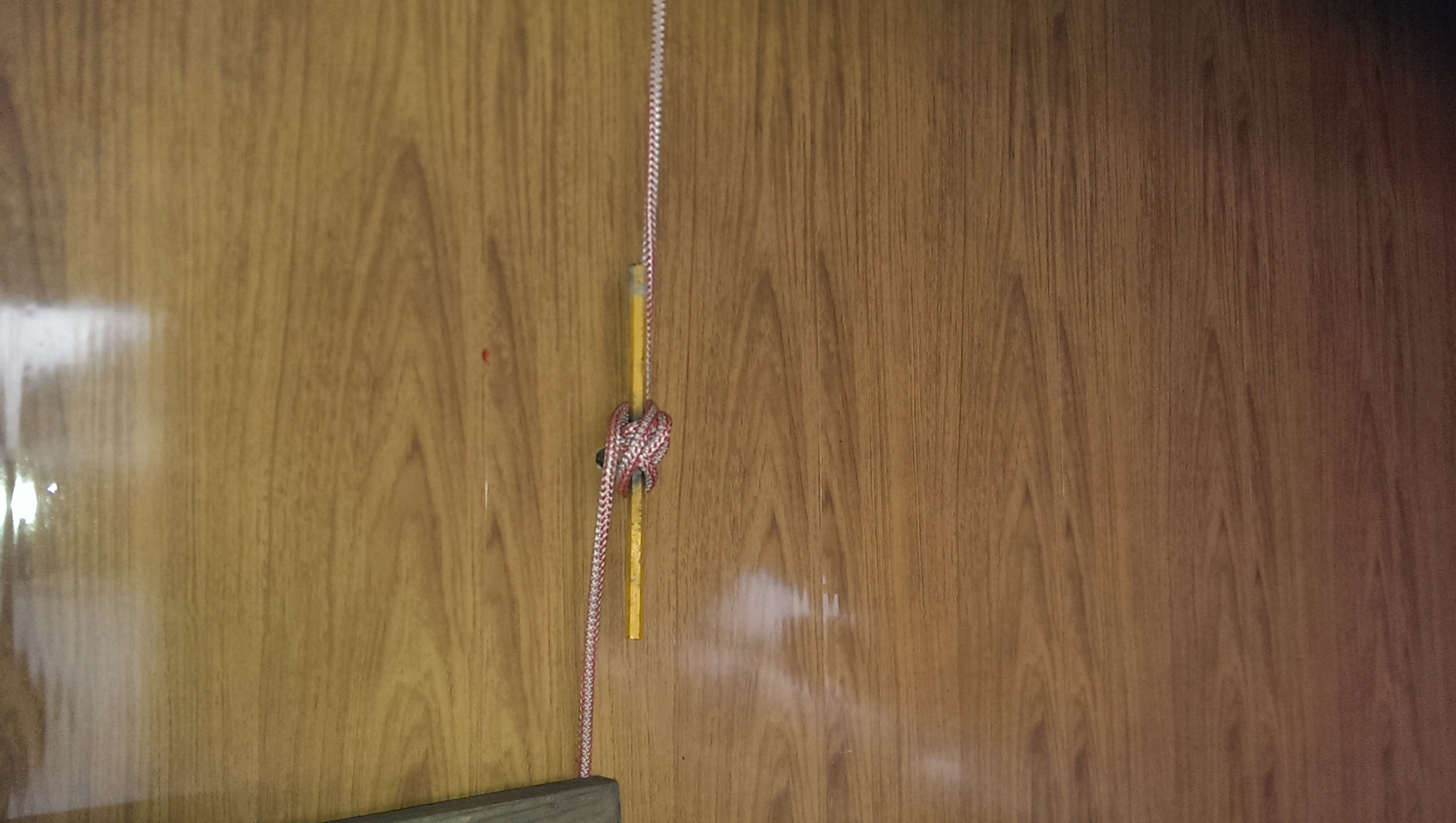

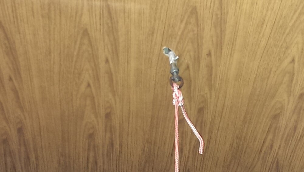

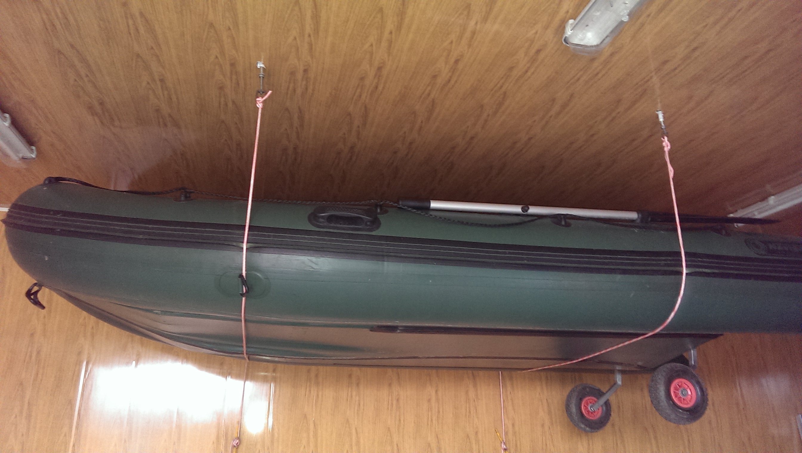

Я подобным образом лодку храню.
Четыре 14-х анкера, к гайкам которых приварил 8-мм катанку. Получились рым-гайки. Поднимаю лодку (70 кг. веса) путем подтягивания веревки.
Веревка фиксируется на стене через "Т"-образное крепление.
Дешево и сердито получилось.
Не так, конечно, красиво, как заводское крепление. Но свои функции выполняет полностью.
2600 грн. за это никогда бы не отдал. Ибо - "жаба" душит.
Фотки прилагаются.
