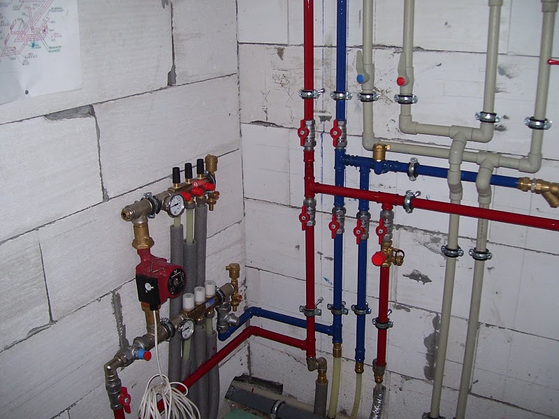

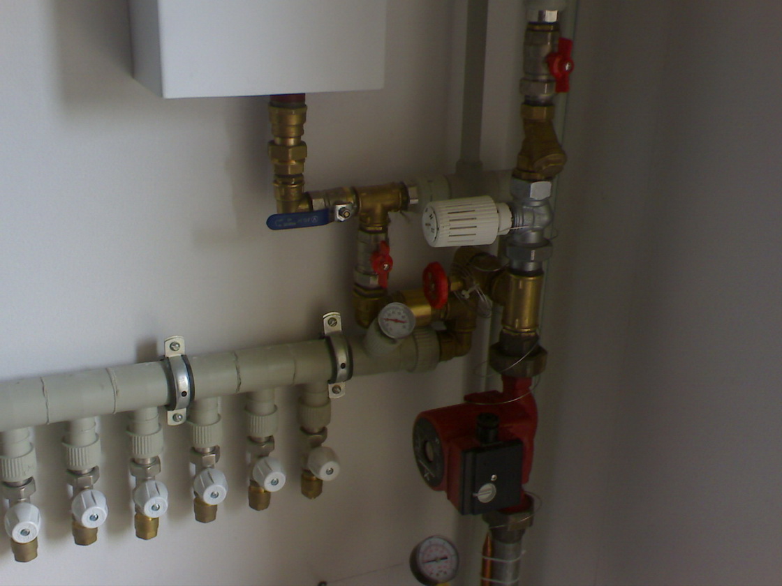

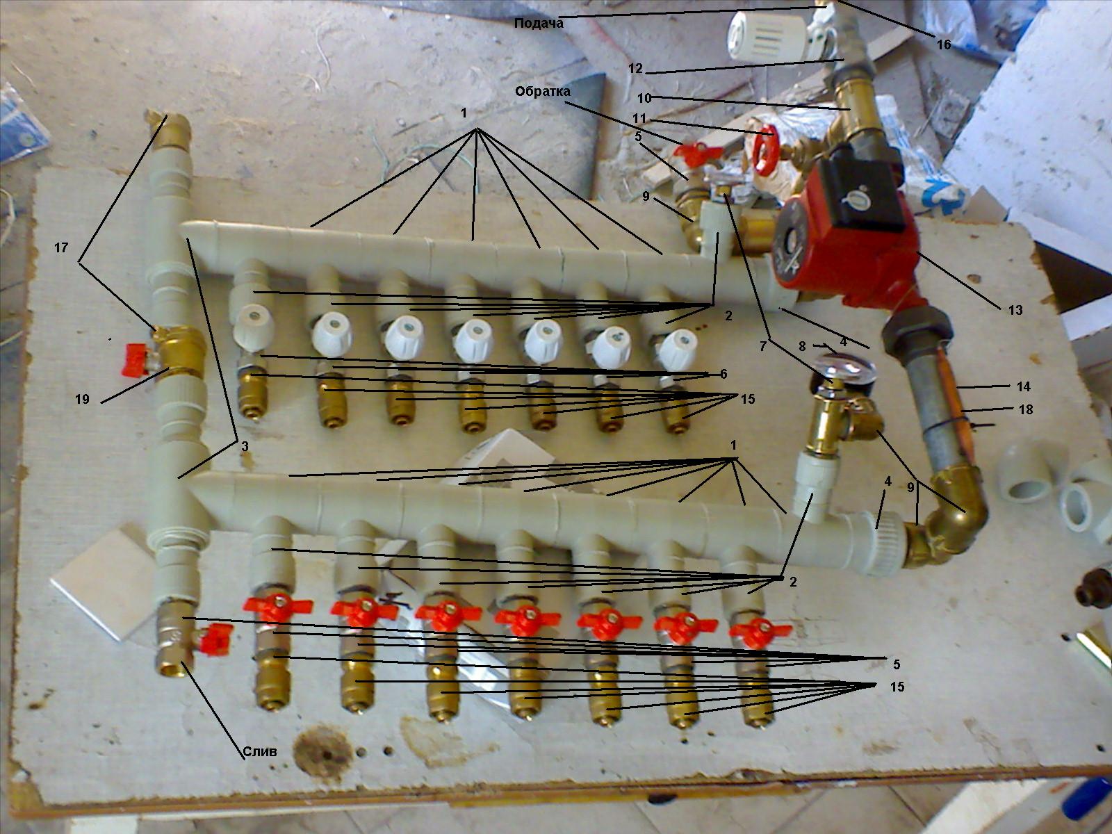

А нет разницы. Работать будут одинаково. Есть разница в скорости настройки коллектора, при необходимости балансировать петли. В фирменном, это занимает 5 минут. С тем, что на фото, неделю можно провозиться.
Настраивается коллектор, один раз.
да, я возле своего даже стульчик одно время поставил:D

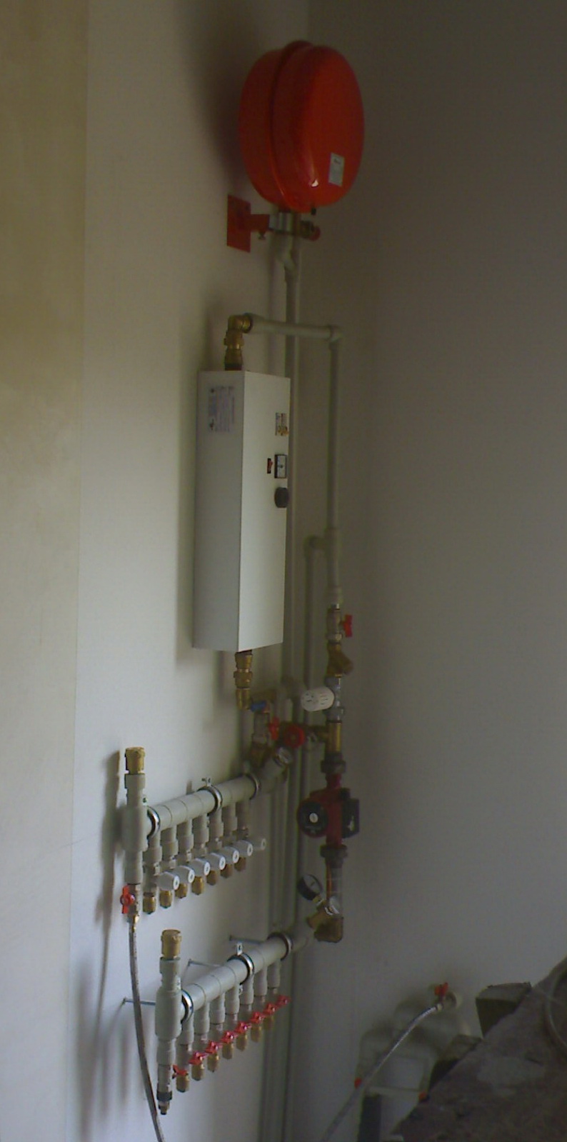

На подаче котла, в самой верхней точке, через тройник, нужен воздушник.
Красиво.
Но

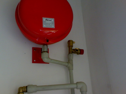

ой!:shock:
а у меня на обратке... там он за расширительным бачком вместе с подрывником
критично?
ой!:shock:
критично?
как я понял, в том месте где он у вас стоит от него толку как от....
на подаче его нужно поставить...у вас там наивысшая точка системы, в которой может собраться воздух
вот он. стоит выше подачи
или воздух будет все равно в подаче собираться?
ой!:shock:
Воздушники ставят в каждой верхней точке. Отопление не водопровод, в удалении воздуха насос Вам не помощник.
Паять Вы умеете, работы на 20 минут.
так а с того места, где он сейчас убрать его?
или второй доставить?
Второй поставить.
Берете тройник 32х20х32, кусок трубы 20 мм, и резьба 20х1/"2 в/р. В резьбу, воздухоотводчик.

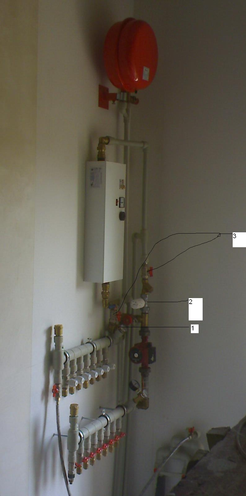

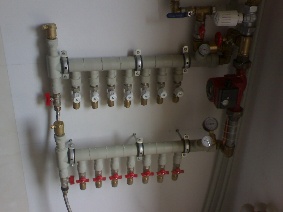

Здравствуйте.Пожалуйста напишите сколько обошлость ваше творение в грн. А когда будете стартовать. Удачи.
Если смотреь рисунок К1 можете по полкам показать где -1) обр.клапан свырваной пружиной. 2)термокран 3)шар.кран3.4 с американками. И хочу у вас узнать есть или нет УЗЕЛ ПОДМЕСА и нужен он вообще.Просвятите начинающего.
та спецификация, что была выше стоит 2500грн
стартовать? с отоплением? когда холодно будет))
первый колектор стартовал прошлой осенью
Узел подмеса есть. Он собран на термоголовке. Смешивает воду нагретую в котле и воду из обратки теплого пола.

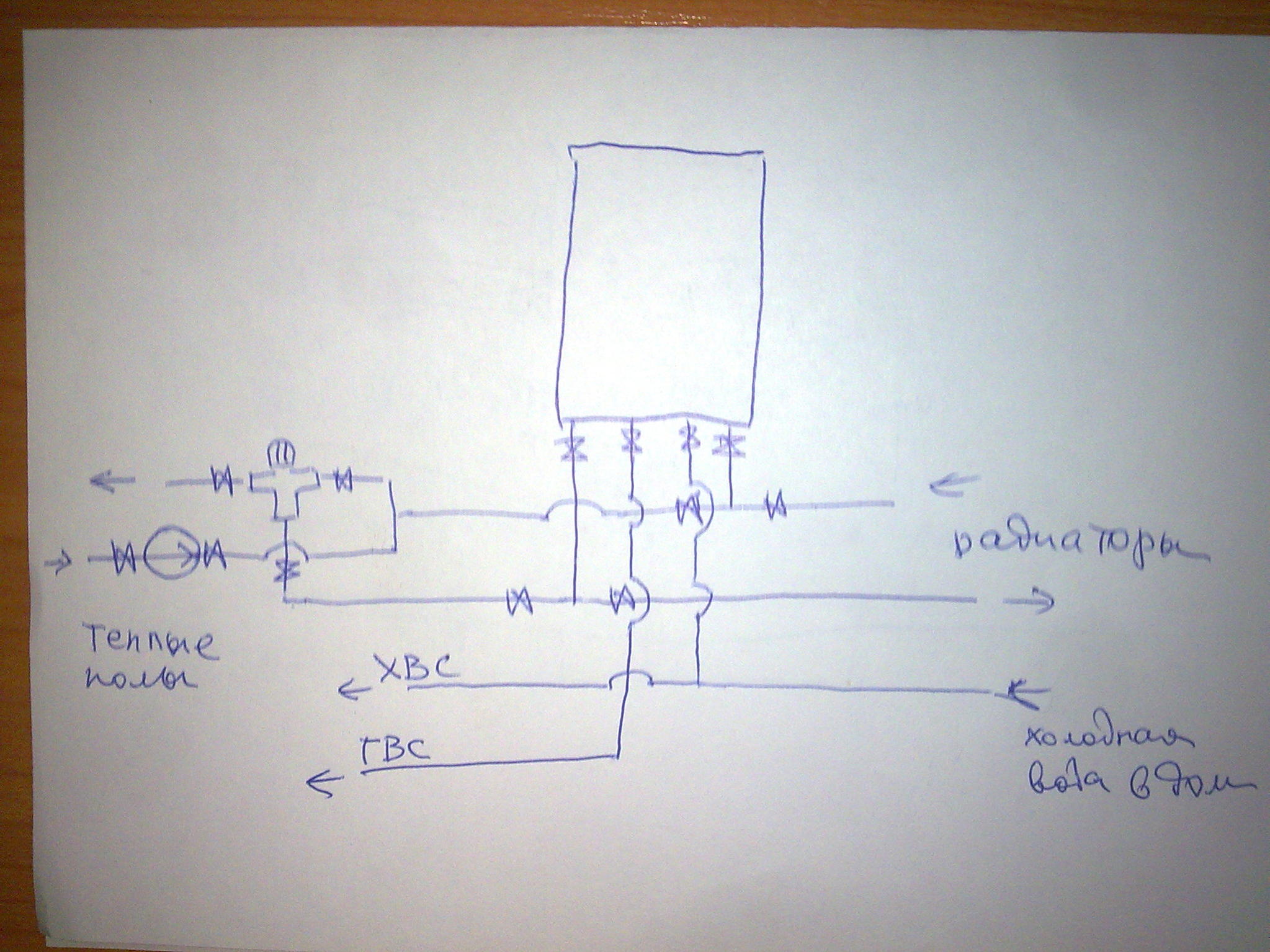

Добрый день.Дайте оценку моей схемы т.полов ,может подкорректируйте пожалуйста.Насос который в схеме будет меньшего параметра чем в котле, чтобы не передавливал обратку из батарей (он только для подмеса).Спасибо.

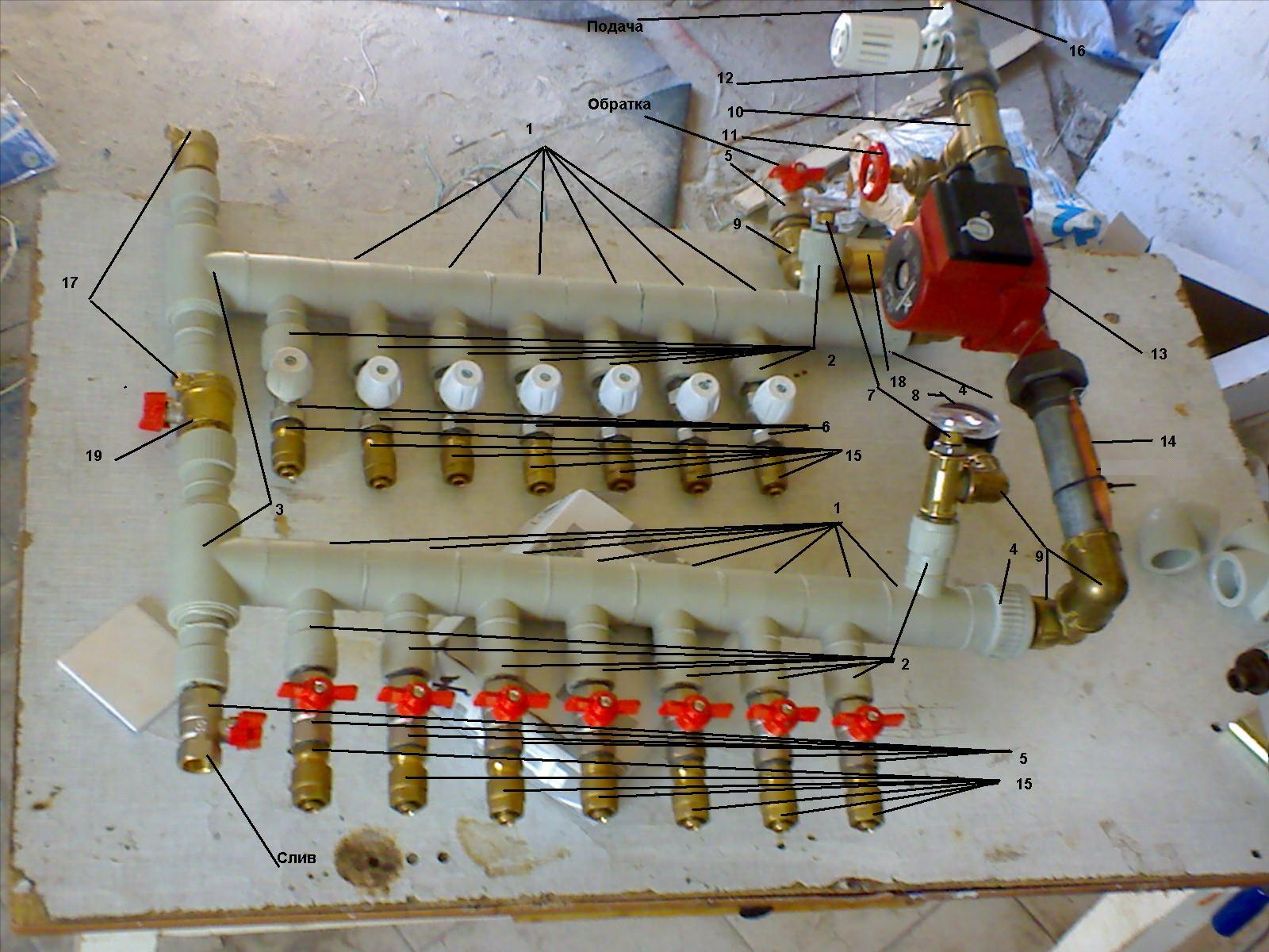

Уважаемые форумчани громадная благодарность за ветку наглядное пособие очень полезная и нужная информация. Тоже хочу собрать коллектор на 4 ветки но немного запутался в названиях
Помогите разобрать сантехнический ребус.
  • 1. Тройник ППР 32*20*32 -10шт
  • 2. МРН(МРВ) 20*1/2" -10шт
  • 3. Тройник ППР 32*32*32 -2 шт
  • 4. МРН 32*1" - 2шт
  • 5. Краны шаровые1/2 - 6шт
  • 6. Краны радиаторные - 4шт
  • 7. Термометры -2шт
  • 8. Манометр - 1шт
  • 9. Уголок 1 латунь -6шт
  • 10. Тройник 1" латунь -2шт
  • 11. Вентиль 1" - 1шт
  • 12. Термоголовка с выносным датчиком + термокран под нее
  • 13. Насос Grunfos UP Basic 25-4 -1шт
  • 14. Труба оцинкованая 1" 140мм (для датчика термоголовки)
  • 15. Разъемные переходы на металопластик 16*1/2" 8шт
  • 16. Фильтр 3/4" - 1шт
  • 17. Воздухоотводчики -2шт
  • 18. Обратный клапан 1" с вырваной пружиной 1шт
  • 19. Краны шаровые с американками 3/4" 2шт
Зарание благодарен
Удачи
все верно только поз 19, кран на 3/4 с американкой это вводные краны, и обратный клапан находится между позициями 9 и 11, а вы указали на кусок трубы :), а еще , добавте в схему расходомеры на подаче, и будет шастье,тоже долго думал паять или купить готовый , купил готовый Kermi, на 9 выходов с расходомерами за 1,9 т грн. , следующий наверно буду делать сам, но на мой взгляд для самодельного коллектора расходомеры просто необходимы(покрайней мере пока рукуне набъеш).
Если вы не сантехник то расходомеры нафиг не нужны. Если делать заказчику и надо всю систему за 2 часа настроить то без расходомеров не обойтись. Собрав сам у себя дома и для себя то можно потратить несколько недель на балансировку без расходомеров, спешить то некуда.
Спасибо за подсказку исправил
Подскажите что делать с клапаном (зачем на нем вырывать пружину), и в каком напровлении он должен закрывать подачу воды?
Как подключать насос (я думал что насос нужно подключать к електричеству), обясните пожайлуста.
Зарание благодарю за ответ
удачи и всех с наступающим новым годом:beer::beer::beer::beer::beer::beer:
А зачем там обратный клапан?
Внесите ясность
Где он должен быть обратный клапан?
Зачем вентель под номером 11 и 19?

не обов"язково бути сантехніком,щоб вирівняти систему ТП.достатньо зробити,щоб всі контури ТП,на одному колекторі були однакові(в метрах погонних).і ніякі росходоміри не потрібні.

11 скорре всего для какой-то балансировки, 19 - типа слив илит еще для чего-то...
Вообще, изделие веселое, но зачем городить такой огород - непонятно.
Возьмите любой брендовый коллектор и соберите аналог из деталюшек
Например, продублируйте вот этот коллектор, но замените латунную "сопилку " на ППР вариант - и будет Вам счастие великое. Он проще и легче в сборе и гарантированно рабочий.

Тоже не ставил сразу клапан. Он нужен в экзотических случаях.
