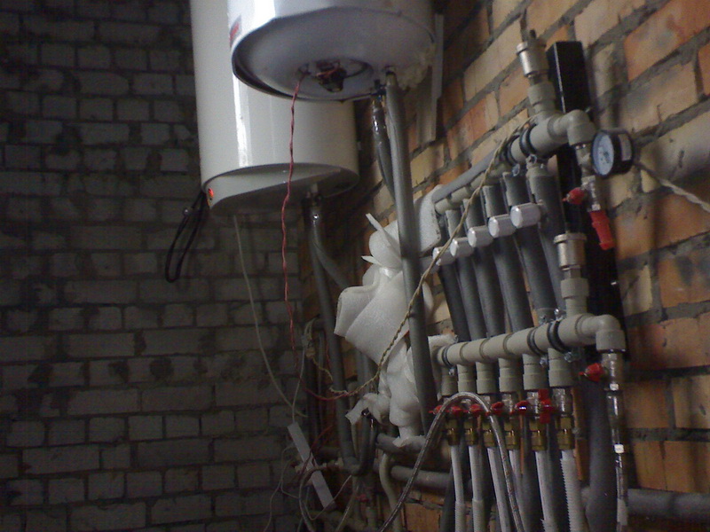

ggaga Опубліковано: 29 листопада 2009 Автор Поділитись Опубліковано: 29 листопада 2009 (змінено) Вот еще продолжение... Тоже покритикуйте Продавил 4-мя атмосферами воды. За ночь давление стало 4,6. Вода из скважины холодная наверно нагрелась... продолжение котла и газа пока нет, покупать электрокотел нехочется, поэтому повесил имевшиеся два электробойлера и запитал полы от них. По опыту первой эксплуатации колектора пришла мысль, что воздухоотводчики надо было ставить не в конце колектора, а с подающей стороны (слева) - наверное эфективнее удалялся бы воздух. Паяный из ППР колектор имеет внутри неровности и там наверное пузырьки могут задерживаться. Интересно было бы иметь прозрачный колектор ну а так все работает, греет. мощности бойлеров правда маловато, но поддерживать приятную температуру для строительства должно хватить Змінено 29 листопада 2009 користувачем ggaga Посилання на коментар Поділитися на інших сайтах More sharing options...

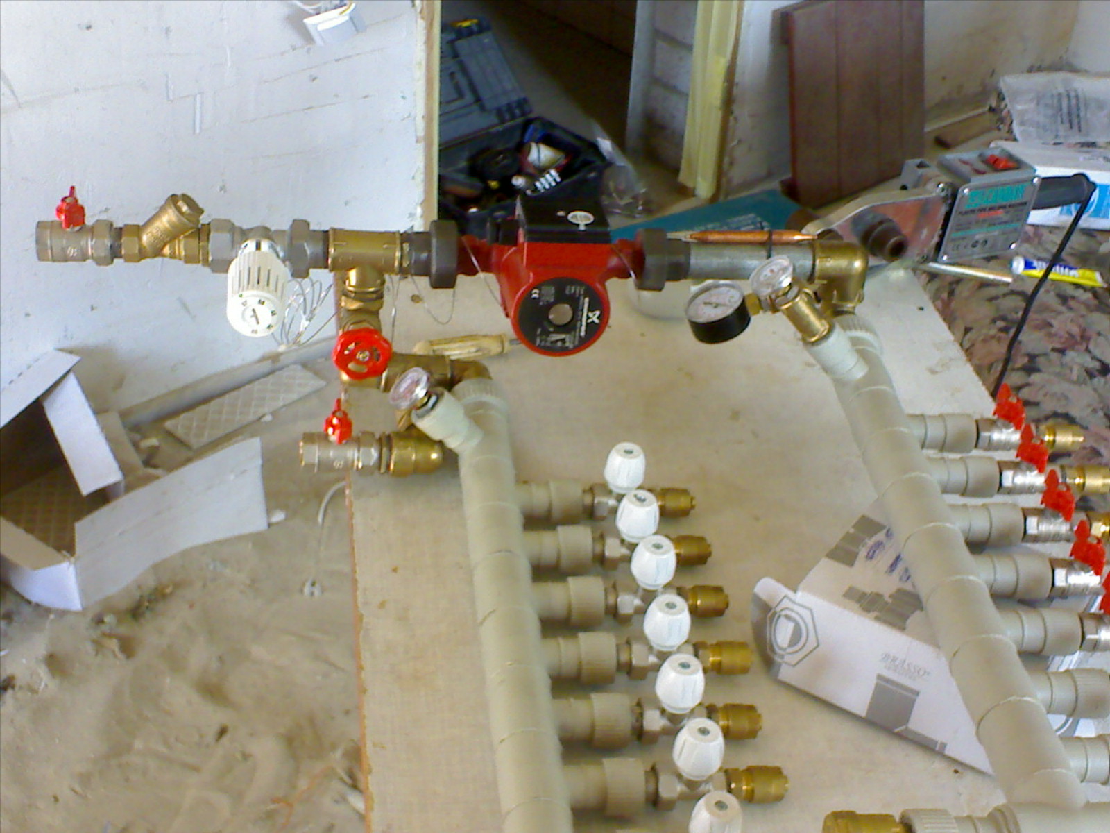

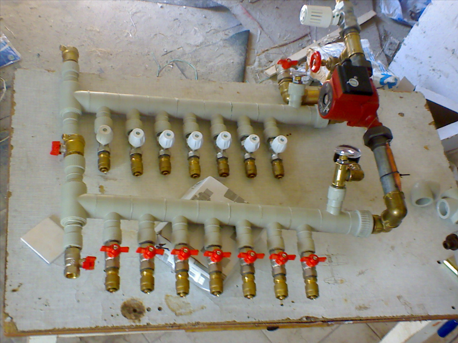

ggaga Опубліковано: 2 травня 2010 Автор Поділитись Опубліковано: 2 травня 2010 вот спаял следующий колектор ТП (соседу) большое почтение Мураве, приславшему термоголовку и термокран по фантастической в наших широтах цене. колектор на 7 контуров получился меньше моего 6-ти контурного. еще и термометры красивенькие нашел. насосно-смесительную группу вынес вперед для уменьшения ширины конструкции. Прошу критики и дополнений! 1 Посилання на коментар Поділитися на інших сайтах More sharing options...
acras Опубліковано: 5 травня 2010 Поділитись Опубліковано: 5 травня 2010 вот спаял следующий колектор ТП (соседу) Мне, не специалисту, нравится и внешний вид, и стоимость. А можно спецификацию поэлементно? Спасибо! Посилання на коментар Поділитися на інших сайтах More sharing options...
e.s. Опубліковано: 7 травня 2010 Поділитись Опубліковано: 7 травня 2010 вот спаял следующий колектор ТП (соседу) Кстати, господа спецы , я не однократно слышал мнение типа крутых и опытных монтажников , что самодельные коллекторы -фигня, надо мол брать исключительно фирменные за 500 Ойро минимум , хотя насколько я понимаю физику процесса - результат будет одинаковым... Расскажите плиз, чем такой вариант как на фотках выше хуже фирменного коллектора ? Посилання на коментар Поділитися на інших сайтах More sharing options...
Сергей 31 Опубліковано: 7 травня 2010 Поділитись Опубліковано: 7 травня 2010 Расскажите плиз, чем такой вариант как на фотках выше хуже фирменного коллектора ? А нет разницы. Работать будут одинаково. Есть разница в скорости настройки коллектора, при необходимости балансировать петли. В фирменном, это занимает 5 минут. С тем, что на фото, неделю можно провозиться. Настраивается коллектор, один раз. Посилання на коментар Поділитися на інших сайтах More sharing options...
Fuzik Опубліковано: 7 травня 2010 Поділитись Опубліковано: 7 травня 2010 В магазине видел расходомеры в разрыв трубы, до 6 литров в минуту. Можно применить к этому коллектору и тоже настроить за 5 минут. Посилання на коментар Поділитися на інших сайтах More sharing options...
ggaga Опубліковано: 8 травня 2010 Автор Поділитись Опубліковано: 8 травня 2010 Мне, не специалисту, нравится и внешний вид, и стоимость. А можно спецификацию поэлементно? Спасибо! тройник ППР 32*20*32 -16шт тройник ППР 32*32*32 -2 шт МРН(МРВ) 20*1/2" -20шт воздухоотводчики -2шт термометры -2шт манометр - 1шт МРН 32*1" - 2шт краны шаровые1/2" - 9шт краны радиаторные - 7шт уголок 1" латунь -6шт обратный клапан 1" с вырваной пружиной 1шт труба оцинкованая 1" 140мм (для датчика термоголовки) тройник 1" латунь -2шт вентиль 1" - 1шт термоголовка с выносным датчиком + термокран под нее фильтр 3/4" - 1шт краны шаровые с американками 3/4" 2шт насос 25*6 -1шт разъемные переходы на металопластик 16*1/2" 14шт вот пожалуста Посилання на коментар Поділитися на інших сайтах More sharing options...
ggaga Опубліковано: 8 травня 2010 Автор Поділитись Опубліковано: 8 травня 2010 В магазине видел расходомеры в разрыв трубы, до 6 литров в минуту. Можно применить к этому коллектору и тоже настроить за 5 минут. О! а сколько денег стоили? Посилання на коментар Поділитися на інших сайтах More sharing options...
