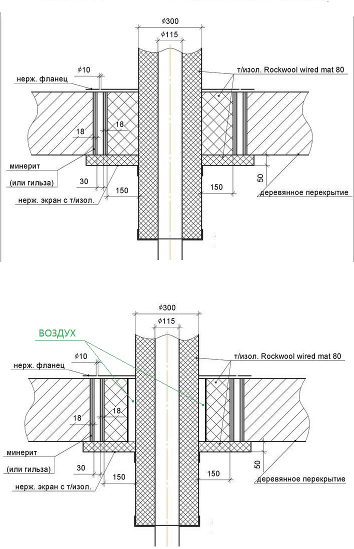

Собственно вопрос о наличии воздушного зазора между сендвичем и термоизоляцией - вехний и нижний рисунок.
Ссылка на комментарий
Поделиться на другие сайты
Мне оба нравятся. :D Как удобней, так и делайте, воздушный зазор в данной ситуации на судьбу матча не повлияет. Стыки труб в перекрытии ессно исключить. :beer:

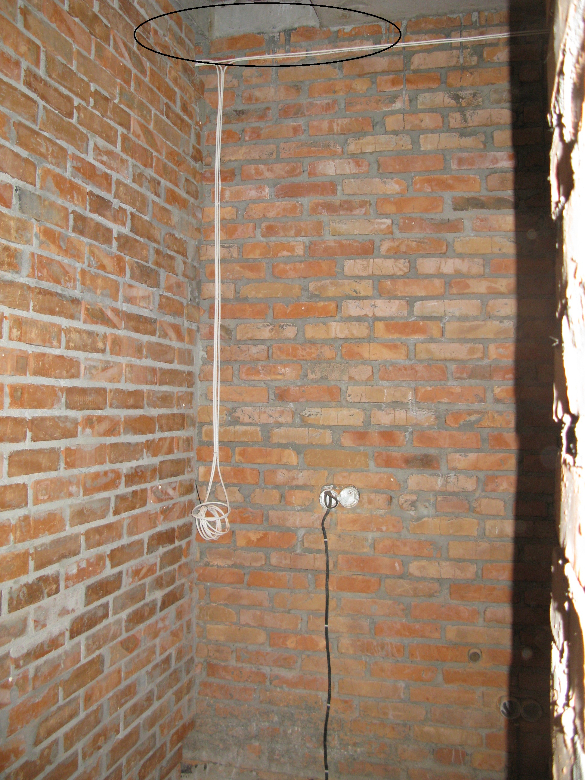

Дабы не плодить новых тем, хочу спросить совета здесь.
Вопрос по материалу - что использовать? Интересует место под названием "нерж. экран с т/изол." на рисунке ТС.
Только у меня проход в монолитной плите перекрытия.
Кирпичная шахта дымохода начинается со второго этажа, а на первом планируется буржуйка с открытой трубой уходящая в потолок.
Аналогичная ситуация и с дымоходом газового котла - нержавейка уходящая в потолок и дальше в кирпичную шахту.
Хочется как-то облагородить этот узел.
Думаю установить декор. розету и врезать её в магнезитовую плиту? или лучше гипсокартон огнеупорный? Я так понимаю там возможен конденсат?
Подскажите, плз, что лучше использовать для дальнейшего шпатлевания и покраски?
