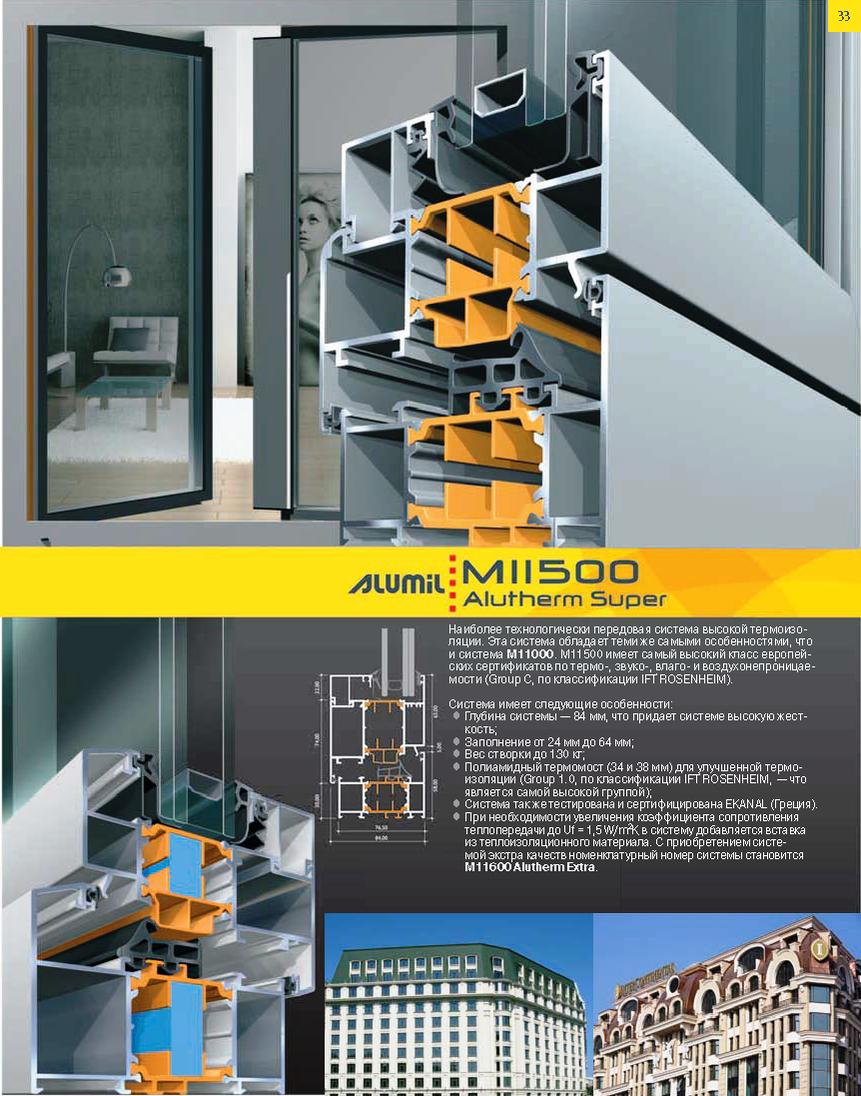

Руслан, подскажите, пожалуйста, разницу в цене между профилем ASAS 69 и ALUMIL 11500 на моей площади остекления?
Спасибо.
Ссылка на комментарий
Поделиться на другие сайты
Спасибо.
Вы сравниваете две совершенно разные системы. Rescara 69 (он же Asas 69) имеет термомост 24мм, а Alumil 11500 имеет термомост 34мм. Стоимость будет на порядок больше у Alumil 11500.
Используйте систему, ту которую ранее советовал или Alumil 11600 Alutherm Extra (со вставками в камеру термомоста теплоизоляционного материала).
P.S. Если по бюджету не тяните, ставьте тогда ПВХ 5-ти камерный с нормальной армировкой только (соответственно створки 1450х1450мм уменьшить придется в ПВХ, можно конечно вклеить стеклопакет, но как будет створка потом в эксплуатации - хз).

тогда еще один вопрос :) : как будет отличаться стоимость ALT W72 в сравнении с двумя предыдущими?
Давайте Asas 69 вообще исключим из обсуждения.
По поводу Alumil 11600 Alutherm Extra (Греция) и Alutech ALT W72 (Беларусь). Системы почти одинаковые. Стоимость также должна быть приблизительно одинакова. Но не факт, это с точки зрения характеристик профиля, по стоимости не знаю сколько стоит Alumil, работаем с Alutech, у них не плохой склад наличия продукции. Есть еще аналогичные системы, например Reynaers CS 77 HI (Бельгия), так эта система дороже ALT W72 где то раза в 2, тут беларусы вне конкуренции.
Но можно на разных фирмах посчитать один и тот же профиль, а стоимость будет отличаться, тут уже в зависимости от того кто какую раму считал (например в Alutech их 3 вида: узкая, средняя, широкая) или какую створку (их также 3 вида: узкая, средняя, широкая). Кто то посчитает узкую раму и створку, а кто то широкую раму и створку, тогда стоимость естественно будет отличаться. Если раму еще можно узкую поставить, могут быть потом правда проблемы с внутренними откосами (могут налезть на петли), то ширину створки нужно выбирать от ее размера и веса.
