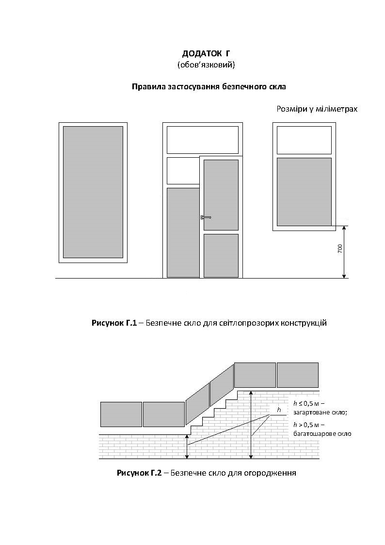

Mylex Опубліковано: 27 вересня 2014 Автор Поділитись Опубліковано: 27 вересня 2014 P.S. Кстати для конструкций, которые начинаются от пола необходимо предусмотреть внутрипольные конвекторы вдоль витражей. Да и стеклопакеты должны быть безопасные (а это не дешевое удовольствие). В любом случае, вклад в теплопотерю от стеклопакета значительно выше чем от профиля, интуитивно, от 90%/10% до 80%/20%, нет? Поскольку идеала не достичь в любом случае, а экономику под затраты на отопление просчитать сложно, надо выбирать некий баланс... Внутрипольные конвекторы предусмотрены изначально. По безопасности стеклопакета уточню, спасибо за наводку. Но в больших конструкциях, однозначно будет стекло 6 мм. Посилання на коментар Поділитися на інших сайтах More sharing options...
Ruslan R Опубліковано: 27 вересня 2014 Поділитись Опубліковано: 27 вересня 2014 надо выбирать некий баланс... Вам нужно выбирать профильную систему не хуже перечисленных выше 3-х систем. Хотите улучшить показатели профильной системы и стеклопакета, тогда используйте - профильную систему Reynaers CS 104 или Aluprof MB-86 AERO (теплее алюминиевых систем не существует), и стеклопакет двухкамерный с двумя энергосберегающими стеклами, с аргоном. По безопасности стеклопакета уточню, спасибо за наводку. НАСТАНОВА З ПРОЕКТУВАННЯ СВІТЛОПРОЗОРИХ ЕЛЕМЕНТІВ ОГОРОДЖУВАЛЬНИХ КОНСТРУКЦІЙ (ДСТУ-Н Б В.2.6-83:2009). См. вложение (рисунок Г1). 4.4.5.15 Якщо відстань від нижньої крайки скла дверей або вікна житлового приміщення до підлоги або іншої опори, на яку може стати людина, менше 700 мм, то вікна й двері повинні бути виконані з безпечного скла. Примітка. Відстань 700 мм вимірюється від підлоги (опори) до нижньої крайки вікна, перегородки, дверей або іншої скляної світлопрозорої конструкції. P.S. Если к стеклопакету не будет доступа (перила например будут стоять перед конструкцией), то можно безопасное стекло не использовать. Но в больших конструкциях, однозначно будет стекло 6 мм. У Вас во всех конструкциях (где ширина стеклопакета более 1300мм) должно быть стекло толщиной 6мм. И желательно чтобы на одном фасаде наружное стекло было одинаковой толщины, иначе оттенок потом может отличаться. 1 Посилання на коментар Поділитися на інших сайтах More sharing options...
