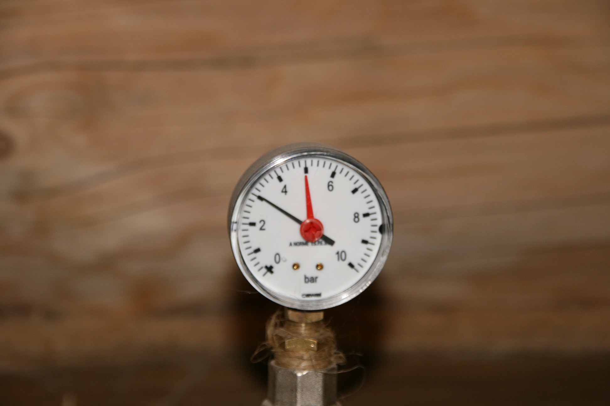

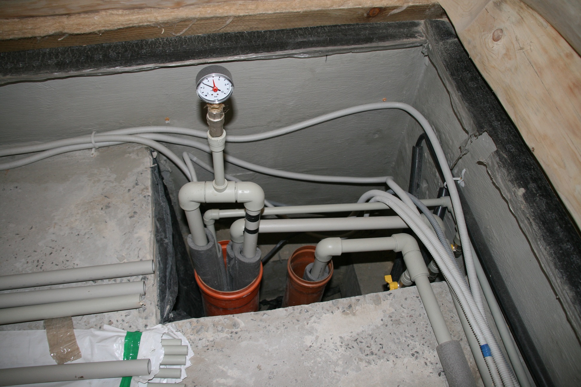

неделю назад закончили разводку воды по дому + теплотрассу (у меня котел, бойлер, насосы будут находится в хозпостройке, в 8м от дома). сантехники все трубы (хол, гор, циркуляция, подача отопл., обратка) закольцевали, накачали до 4атм и уехали. в первый день, давление упало на 2 деления (1 деление 0.2 атмосферы), сказали типа ок, допустимо, разница температур. НО за последующие 6 дней давление еще упало на 3 деления...(( что делать? насколько допустимо падение давления? рыл инет, так и не смог разобраться..
пс. до теплотрассы добраться тяжело..(( там все трубы в изоляции, потом в канализац. трубе, потом в ней насверлили дырок и задули пеной.
При микроскопической утечке давления за 3-4 часа падает до ноля.
У Вас, скорее всего, давление падает от изменения температуры или естественного расширения трубы.
Все нормально, в системе без расширителя для падения давления до 0 необходимо чтобы вытекло пару десятков грамм воды.
Если бы у вас была утечка давление уже было бы на 0.
