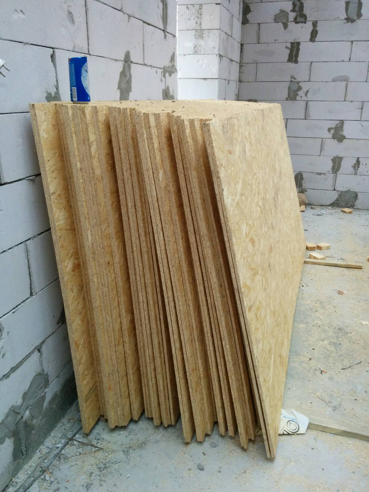

Але потрібно весь дах зашивати вологостійким осб. :( а це додаткові затрати.

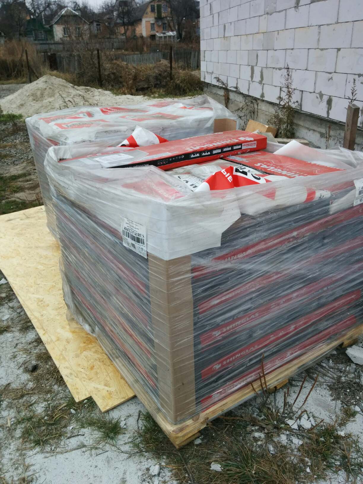

Зупинили вибір всетаки на бітумній черепиці Шинглас.

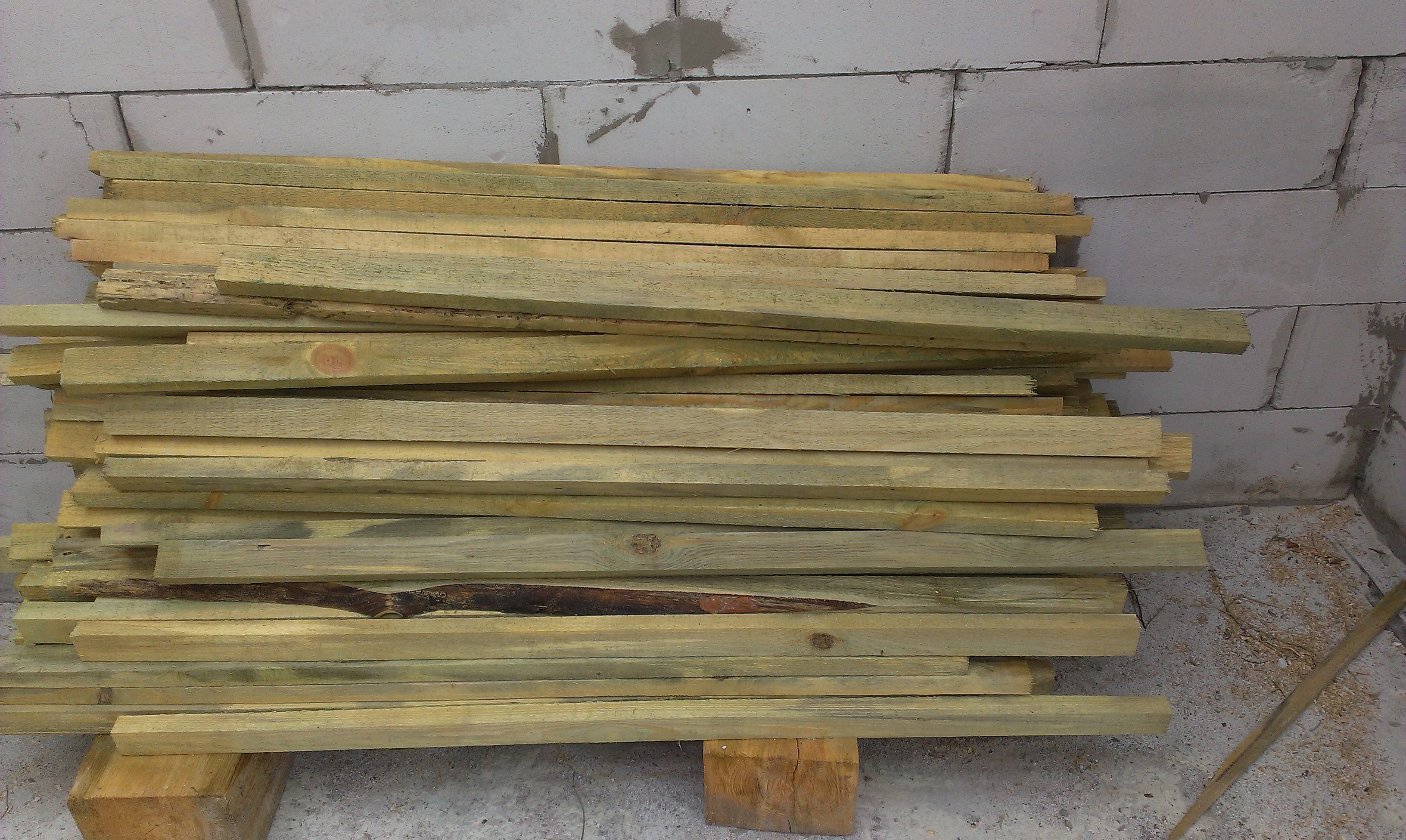

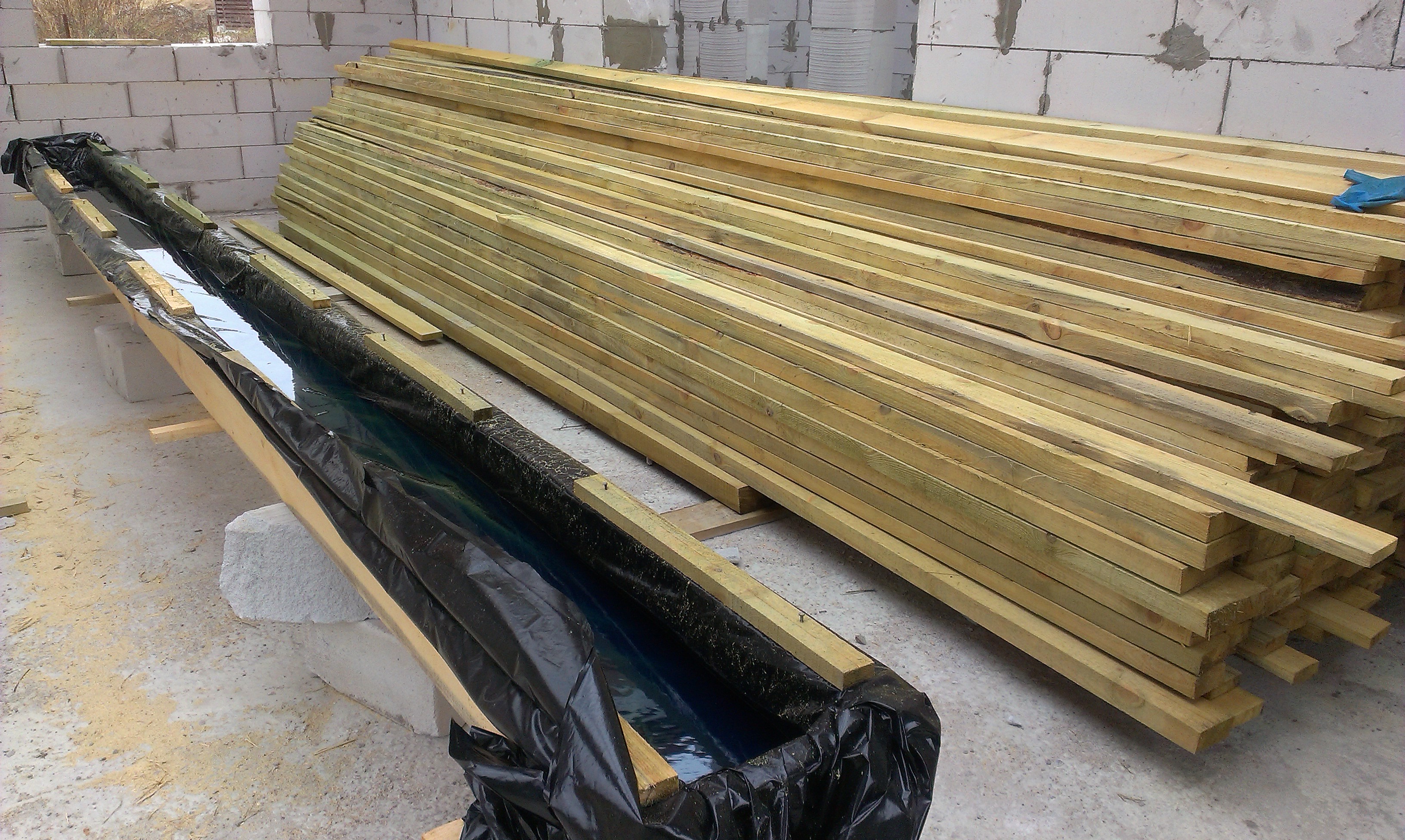

Вчора нарешті почались роботи по даху. Зараз на етапі покриття дерева біозахистом.
Довелось докупити трохи дерева.

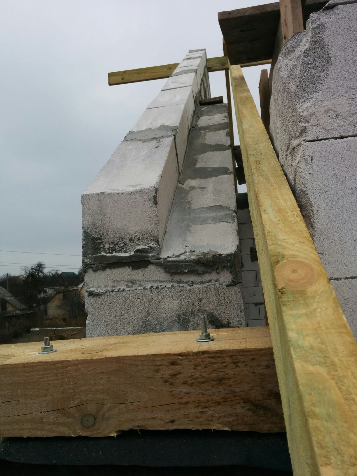

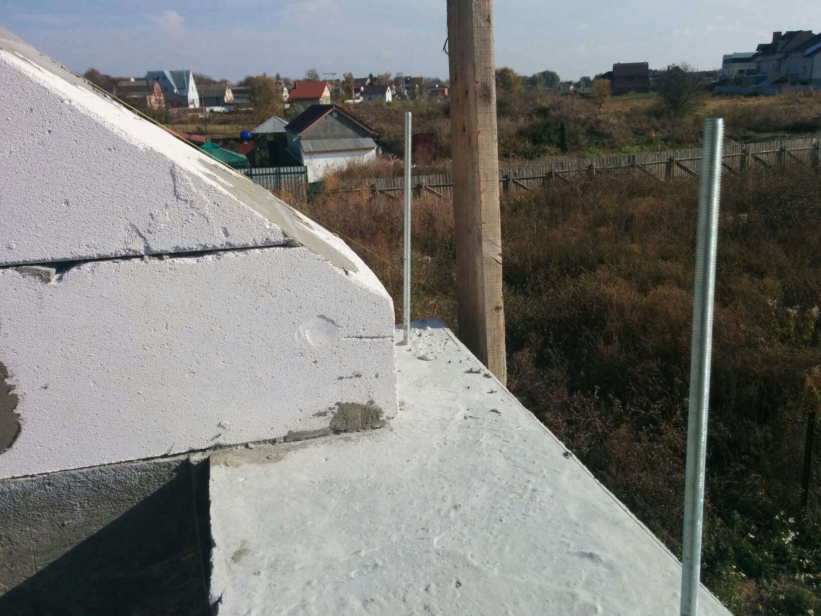

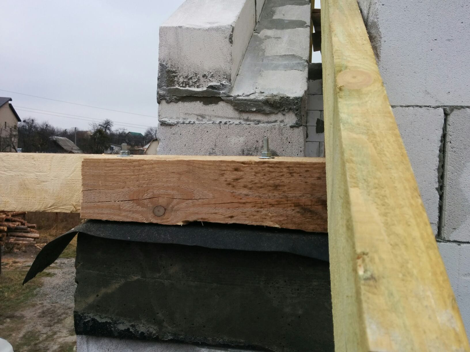

Попередня бригада будівельників по даху радила брати мауерлат 12*8 см. Будівельники, які взялись за монтаж даху сказали, що мауерлат повинен бути мінімум 15*10. Також доведеться зрізати шпильки з армопоясів під мауерлат - приварені занадто близько до краю та не зовсім рівно. Тому будемо ставити нові шпильки на хімічний анкер.
Дерево уже все покрите біозахистом. Сьогодні починається монтаж мауерлата.

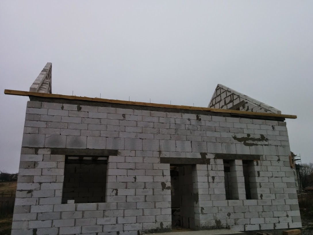

Знову виникли проблеми з фронтоном балкона.
Доведеться знову трохи переробляти :(
Ніколи не починайте будівництво без робочого проекту :(

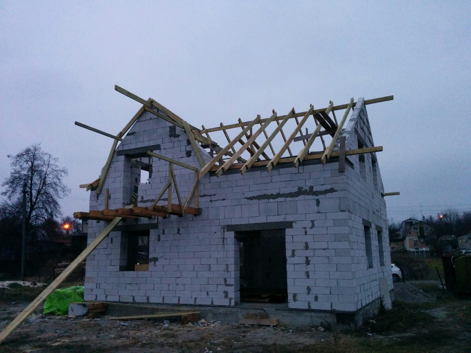

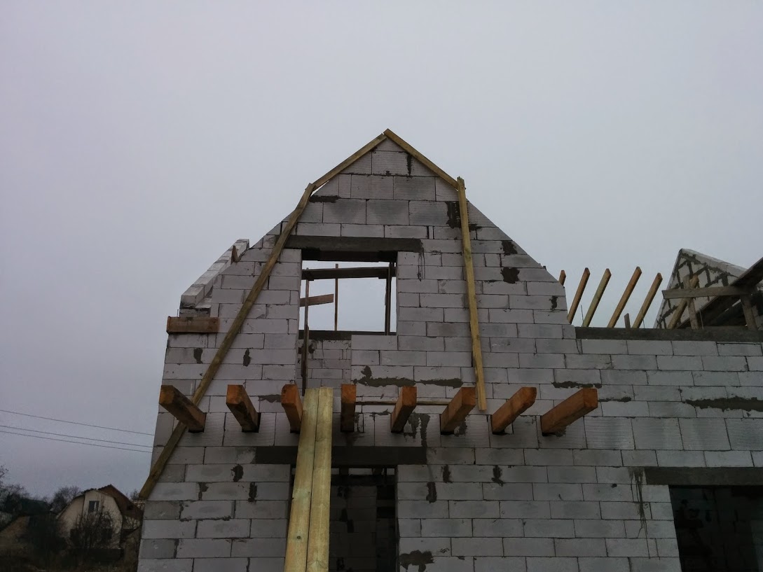

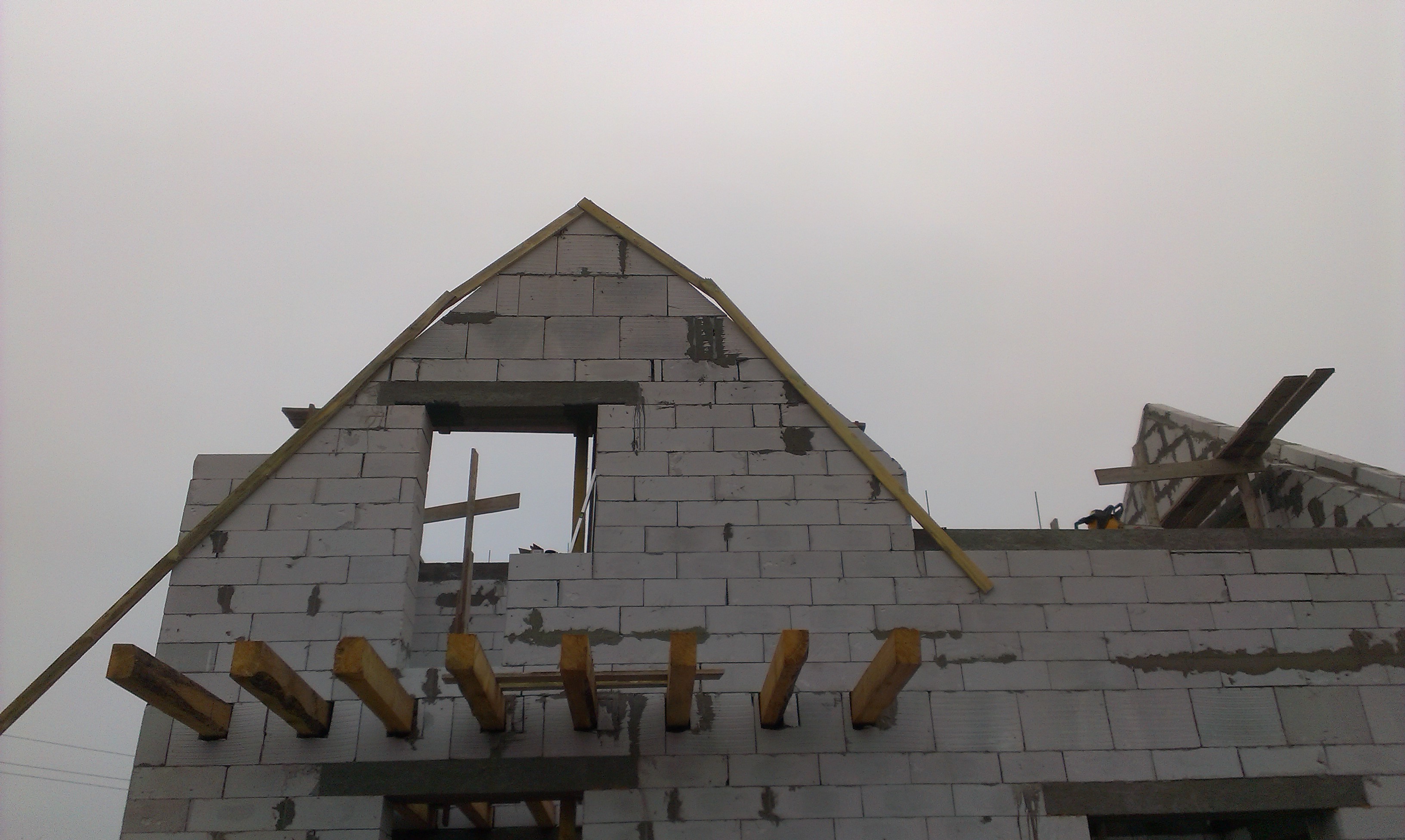

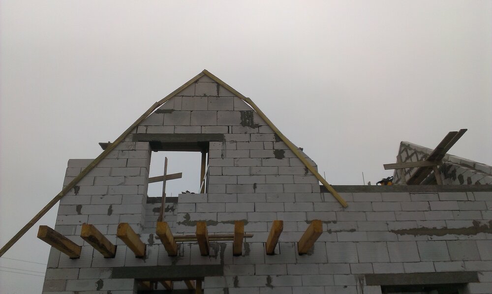

З виходом на балкон трохи прийшлось подумати.
Фронтон балкона і основний фронтон були викладені таким чином, що ендова не лягала, не було кули покласти крайню крокву.
Крім того два фронтони не були зв"язані між собою, а вся нагрузка має бути саме на той кут.
Тому було вирішено трохи змінити фронтон балкона. В кутку вирізали декілька блоків і залили маленький армопояс, на який буде опитись кроква.
В результаті на балконі буде дах зі зломом :( Мені не подобається, але вибору всеодно уже нема.

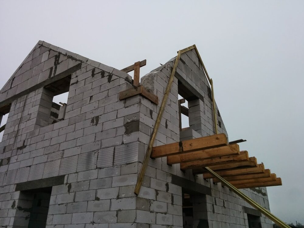

В кутку між фронтоном балкона і основним фронтоном довелось вирізати частину блока і заливати додатковий невеликий армопояс.

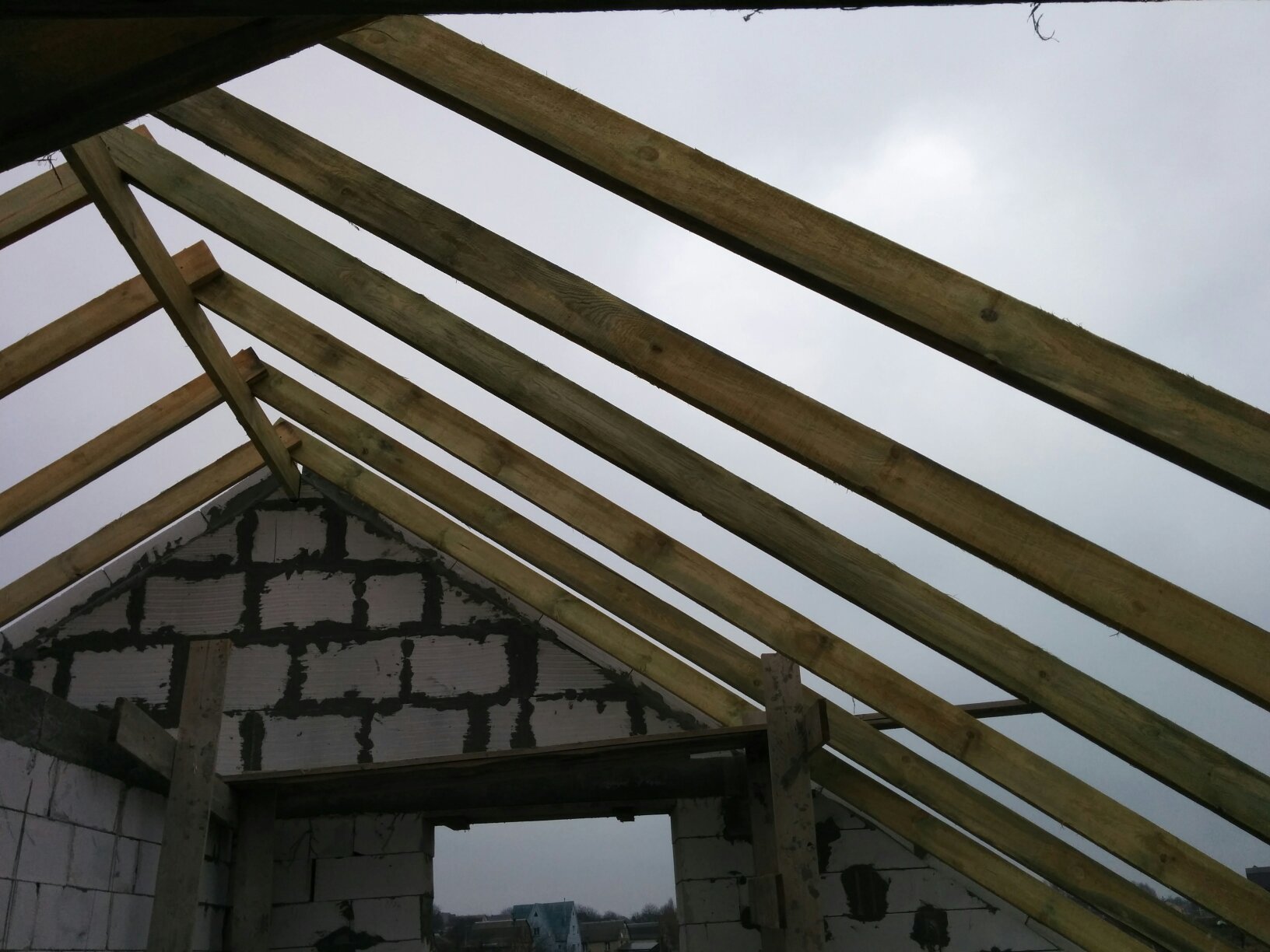

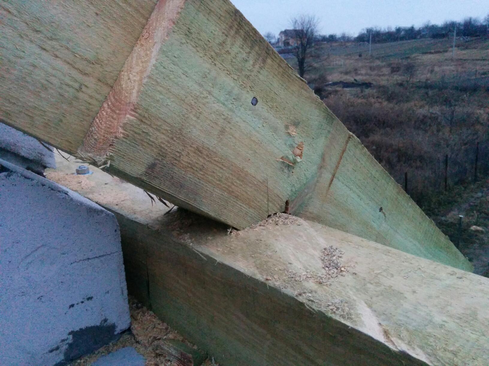

Я, звісно, не спеціаліст, але по-моєму стропила мають з"єднуватись ось так:
Дякую. Стропила поки тільки виставили. Їх будуть з"єднувати зверху кутниками і внизу зарізати в мауерлат.
Пускай только соединяют металлическими треугольными пластинами так будет надежней... и главное вентиляция крыши иначе она просто будет собирать влагу!

Кутники для кріплення стропил металеві.

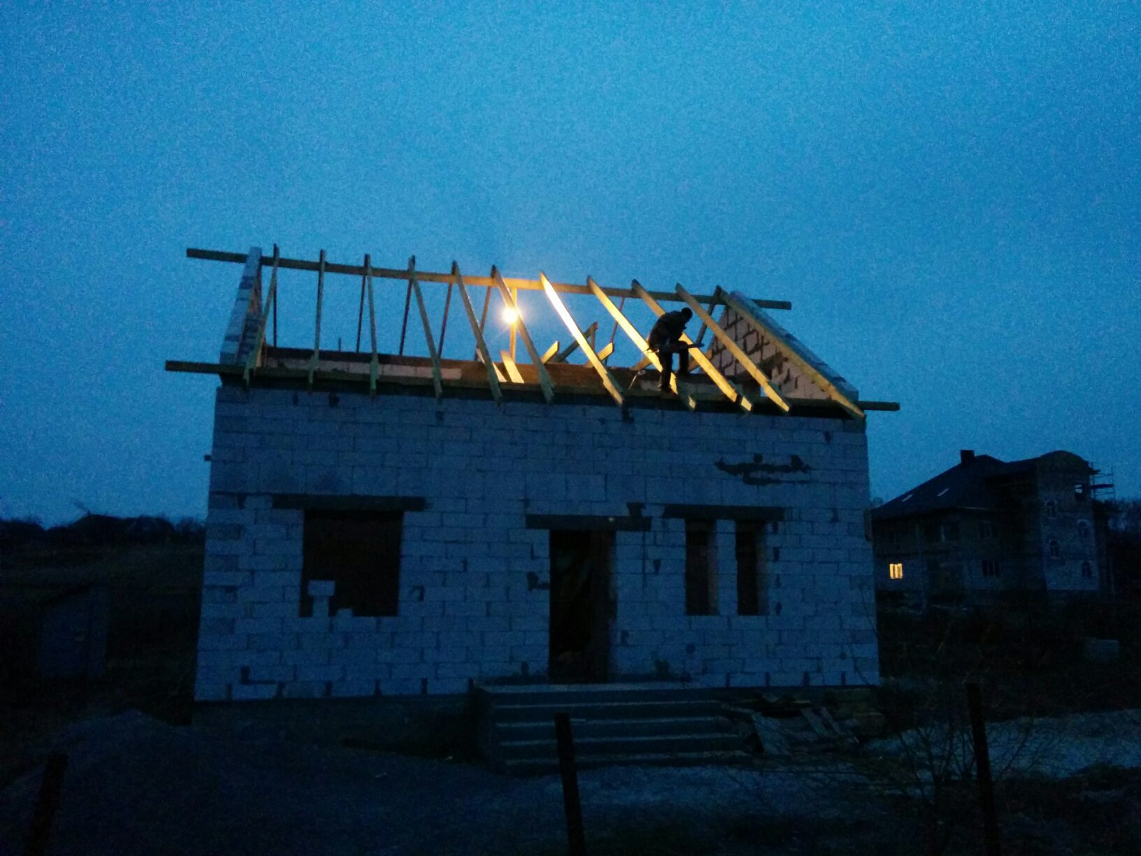

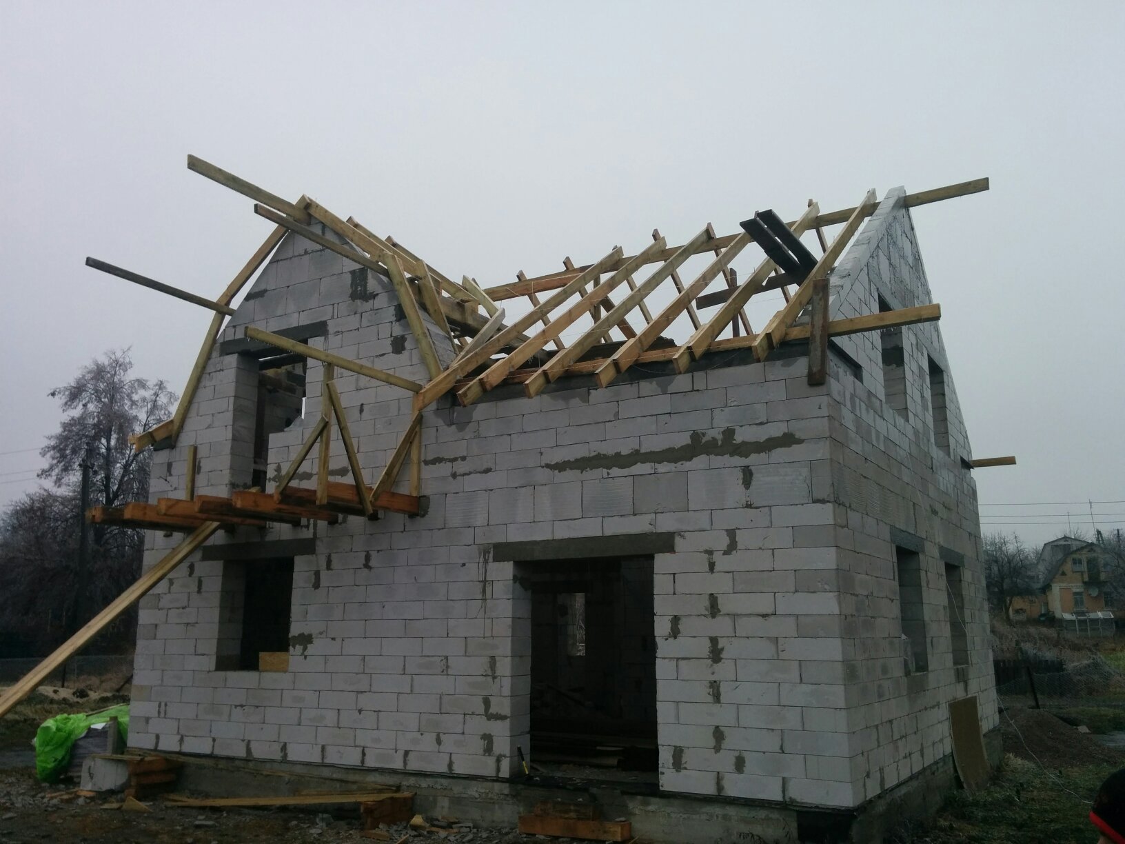

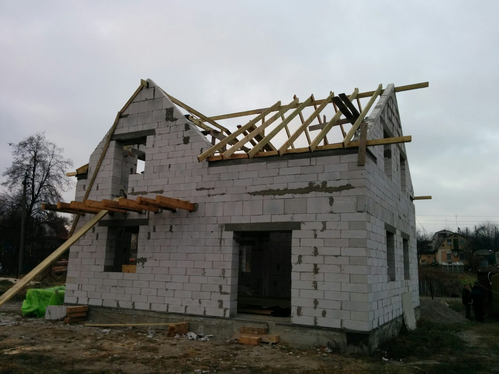

Робота над дахом йде. Почали кріпити стропила до мауерлата.

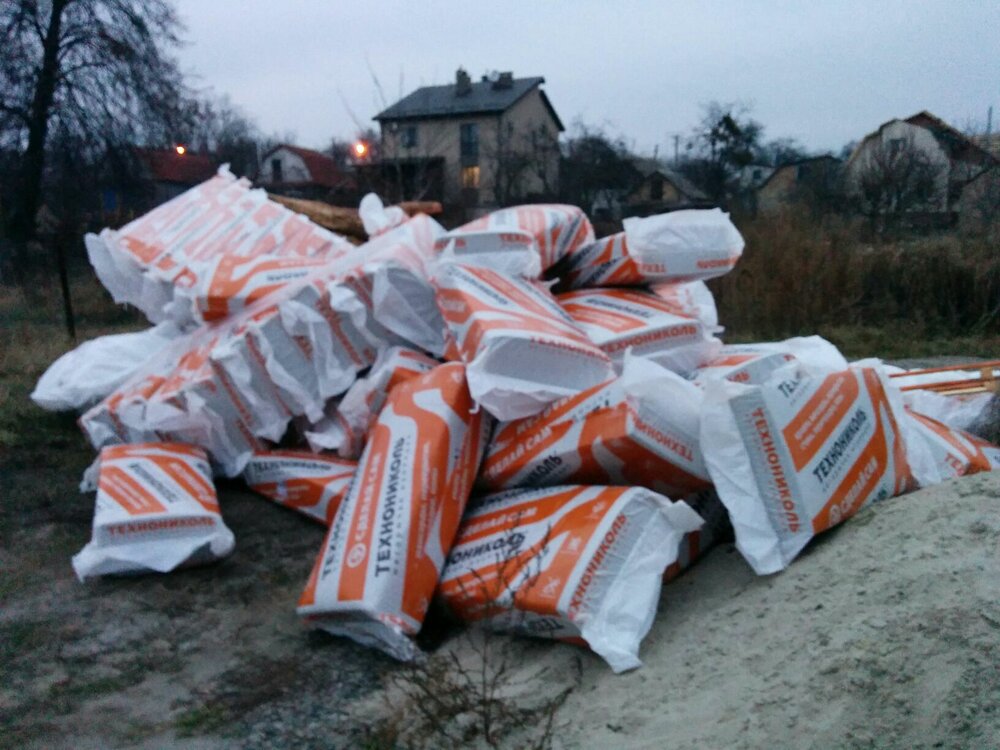

Сьогодні також привезли утеплення.
Робота над дахом йде. Трохи не вистачає дерева. Доведеться дозамовити.
Стропильна частина майже готова.
Ще б пару тижнів відносно теплої та сухої погоди..
