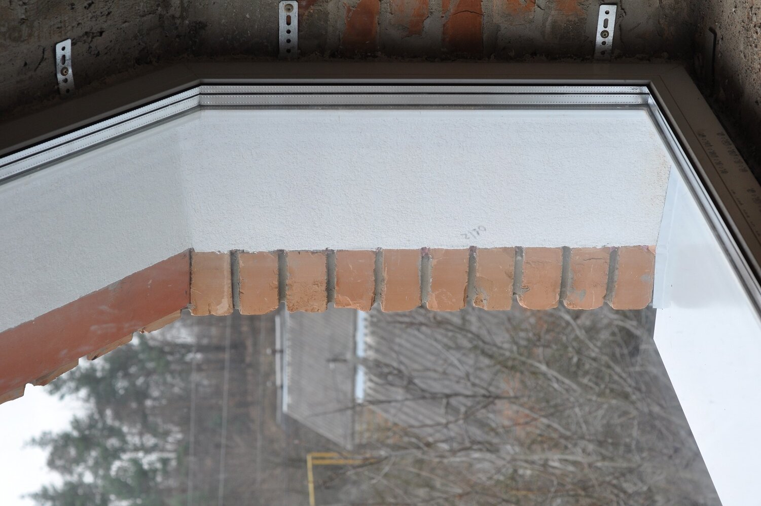

проемы отделывал нарезанным газоблоком по периметру (предварительно расклинив клиньями) с дальнейшим запениваем монтажной пеной.
Таким образом, получил и механическую прочность, и утепление, и поверхность одновременно с хорошей адгезией для дальнейшей отделки.

Если у вас окна в четверть облицовки - это классика, и откосы вы заделывали изнутри (либо в плоскости окон/утеплителя).
А у автора совсем другая картина, судя из описания. Там весь утеплитель, воздушка и облицовка - впереди рамы. :)

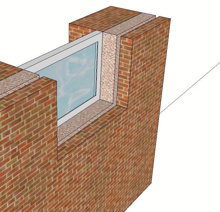

кто ж вам такое насоветовал? окно должно было устанавливаться по оси утеплителя.
Шпаклюйте с сеткой в несколько заходов. Даже на неплотном утеплителе обращуется корка которую потом покрасите в нужный цвет. Нижнюю часть закроет отлив.
А Вы не могли бы ткнуть меня в пример такой установки? В этой теме впервые услышал, чтоб окно весом больше 50кг монтировалось не в несущую стену. Я подвинул максимально наружу, сверху на профиль окна немного накладывается утеплитель. Выдвигать окно из проема наружу я не решился.

У меня, например, для надежного монтажа задействована и облицовочная стена. А можно использовать анкерные пластины. Можно и кронштейны опорные из несущей стены вывести в зону утеплителя. Можно из несущей стены выпуски из ГБ сделать. Да десятки вариантов :) У меня окна под сотню килограмм будут. А одно так под 150 :)

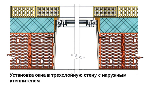

А я наоборот впервые вижу Ваш вариант,при таком пироге стены абсолютно все ставят окна в плоскости утеплителя.Есть куча способов реализовать такой монтаж в любой стене,даже,как писалось выше,при утеплении перлитом.
Но "маемо що маемо",поэтому я бы рекомендовал вырезать часть ваты и на её место посадить на пену полоски ЭППСа,затем пройтись сеткой с клеем с заходом на кирпич и закончить отделку любым фасадным вариантом.

вы это серьезно спрашиваете?
Все оконные рамы устанавливаются на "ушах"-кронштейнах! они одной стороной крепятся к окну, а второй к НЕСУЩЕЙ стене - в данном примере кирпич. Таким образом профиль стеклопакета выносиься на ось утеплителя
то что у вас сейчас сделано полностью нивелирует само ваше стремление сделать стены "теплыми" и уберечь дом от теплопотерь - надо действительно думать теперь как надежно законопатить торцы минваты...наверное полосами эппс

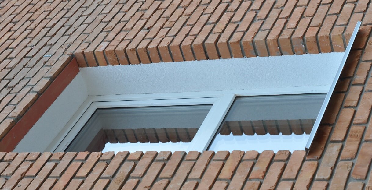

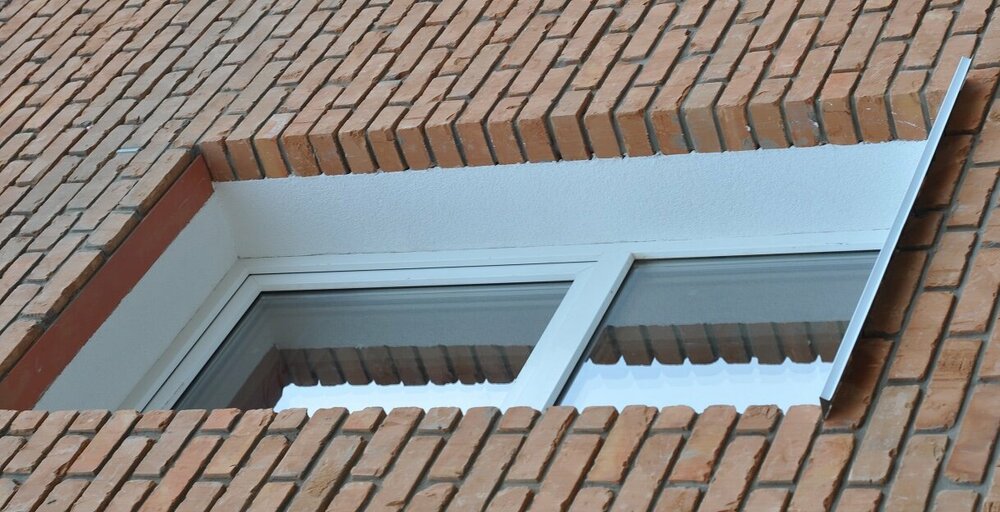

Ребята, еще раз спасибо всем кто помогал советами. На вкус и цвет, конечно, но мне нравится - и это главное :) :beer:
Вот что получилось:
