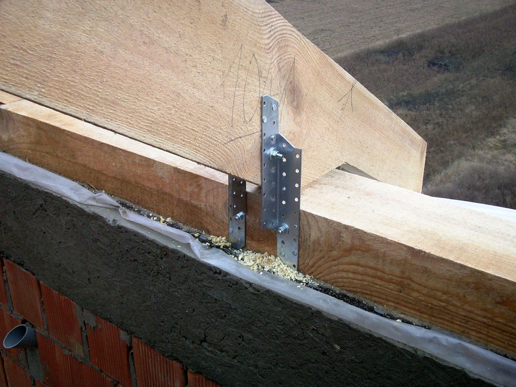

Если нет (вижу ГБ), то есть крепеж по-проще. Те же подстропильные уголки.
Что-то я пожалуй притормаживаю:)
Но подстропильный уголок - довольно жесткое крепление. За счет чего там может быть подвижка?
Во всяком случаи"поиск" ничего вразумительного не дал. Если не сложно покажите схематично.

Это зависит от того, как выполнить этот узел.
Лично я использую такое исполнение. Подвижности там достаточно.

Доделал таки крышу (пока не установил планку примыкания, не успел).
Пирог такой:326973b8ab7et.jpg
Может кому пригодится идея креплений. Гораздо дешевле нарезать самому из профильной трубы.
Общий вид:8efd6eb1660bt.jpg
Крепление верхнего мауэрлата:818b88f055fct.jpg
Крепление стропила к верхнему:446616cdcb78t.jpg
Крепление к нижнему (подвижное):b1d258e3c1a9t.jpg
