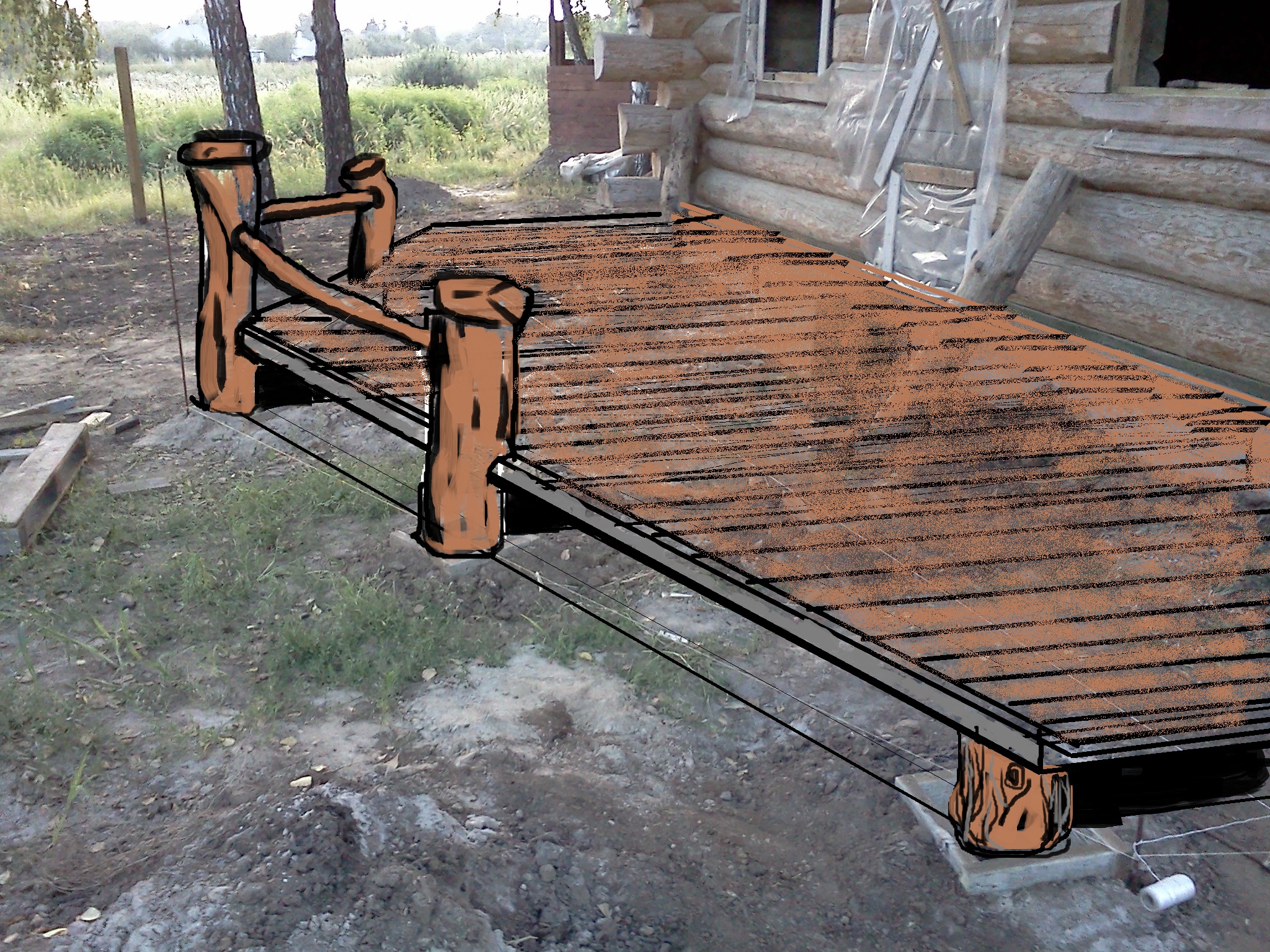

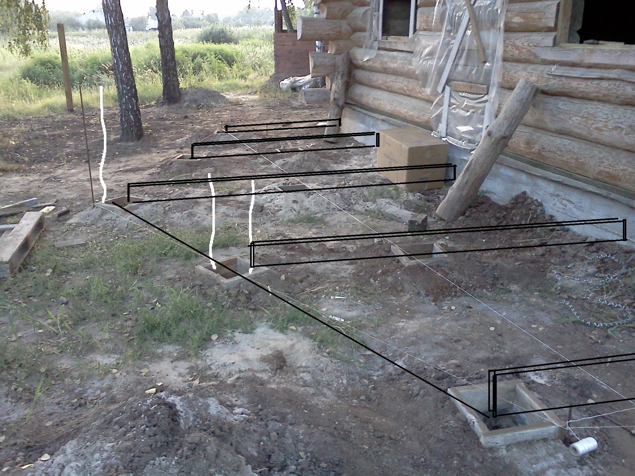

99alex Опубликовано 17 октября, 2014 Поделиться Опубликовано 17 октября, 2014 Не знаю найдет ли эта тема интерес форумчан, но попробую! У меня стоит задача на следующий год построить террасу впритык к срубу. Может еще кого то такая задача мучает и с удовольствием поддержит тему. Вроде задача и простая, но как всегда возникает много принципиальных вопросов. 1. Как стыковать ее к дому. Тут конечно ответ и можно найти, но может кто и скажет какие "бока" могут выползти и как их избежать. 2. Что лучше будет смотреться, в варианте сруба. Рубленная терраса или из бруса. Может добавлять бутовый камень? 3. Может и моя частность. Уровень террасы лучше лучше сделать с уровнем площадки вокруг дома или поднять до уровня сруба где-то 80 см и сделать ступени. 4. Самый главный вопрос. Возможность рассположить возле дома мангал в террасе. Уж больно нравиться сидеть возле огня. И очень не хочется смотреть на "большой пионерский костер" Вот такие пока вопросы вресовались Ссылка на комментарий Поделиться на другие сайты Больше кнопок...

S_Lava Опубликовано 18 октября, 2014 Поделиться Опубликовано 18 октября, 2014 1. смотря где. Внизу мертво. Вверху - на скользяшки или шарнир. 2. На вкус хозяина. 3. Я себе подниму (45см) 4. ББК отнесу отдельно. Люблю запах костра. Люблю, когда походная одежда пахнет дымом.... Но не в доме. так что ББК будет метрах в 15ти в беседке. Надеюсь в этом году похвастаться реальными фото. ;) 1 Ссылка на комментарий Поделиться на другие сайты Больше кнопок...
sunreal Опубликовано 19 октября, 2014 Поделиться Опубликовано 19 октября, 2014 Фото чего? Готовой террасы? Надеюсь через год в своем отчете. Только не хочется наступать на грабли свои, может есть чужие. участка на котором планируете террасу Ссылка на комментарий Поделиться на другие сайты Больше кнопок...
Академик Опубликовано 22 октября, 2014 Поделиться Опубликовано 22 октября, 2014 Не знаю найдет ли эта тема интерес форумчан, но попробую! У меня стоит задача на следующий год построить террасу впритык к срубу. Может еще кого то такая задача мучает и с удовольствием поддержит тему. Вроде задача и простая, но как всегда возникает много принципиальных вопросов. 1. Как стыковать ее к дому. Тут конечно ответ и можно найти, но может кто и скажет какие "бока" могут выползти и как их избежать. 2. Что лучше будет смотреться, в варианте сруба. Рубленная терраса или из бруса. Может добавлять бутовый камень? 3. Может и моя частность. Уровень террасы лучше лучше сделать с уровнем площадки вокруг дома или поднять до уровня сруба где-то 80 см и сделать ступени. 4. Самый главный вопрос. Возможность рассположить возле дома мангал в террасе. Уж больно нравиться сидеть возле огня. И очень не хочется смотреть на "большой пионерский костер" Вот такие пока вопросы вресовались Я к своему срубу пристроил террасу сразу, во время строительства, правда сейчас её использую в качестве места хранения 10 м3 разных сухих досок. Делал террасу на дубовых сваях (как и сам сруб), но это, как и высота террасы - очень индивидуально, т.к. сильно зависит от ландшафта. Но вот чего я не рискнул, так это делать барбекю на террасе возле сруба. Я делаю сейчас это отдельно, подальше, что бы не дай Бог что... Пока выбирал дымоход и печь в сруб - наслушался как сажа в дымоходах начинает гореть и зажигает вокруг всё... Да и дерево, как его не обрабатывай - всё равно остаётся деревом, а любая антипиреновая обработка - это не более чем на несколько лет... Отсюда я сам для себя сделал вывод, что источник открытого огня лучше удалить подальше от сруба, а то сучки знаете как стреляют! Добавлено через 1 минуту Но не в доме. так что ББК будет метрах в 15ти в беседке. 100% поддержу, у меня тот же расклад. Ссылка на комментарий Поделиться на другие сайты Больше кнопок...

99alex Опубликовано 23 октября, 2014 Автор Поделиться Опубликовано 23 октября, 2014 Причиной, почему я хотел мангал в беседке: я как то отдыхал в пуховке и там в беседке, напротив стола стоял мангал. На улице было +5, нам было не холодно, при этом я не пил, был за рулем. В моем случая мангал, уже находиться в 15 метрах от дома, за озером, возле беседки. А внутри террасы можно будет обогреваться УФО. Теперь, на сколько я понимаю, стоит вопрос с размерами. У меня 3 на 4,5, место отведено. Плюс хочу, что то типа, лежаков.... наверное маловато будет.... Ссылка на комментарий Поделиться на другие сайты Больше кнопок...
