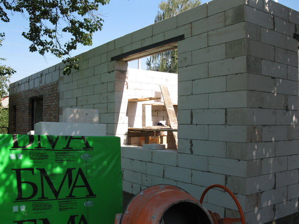

и еще вопрос ко всем: какая есть альтернатива у-образным блокам для перемычек и армопояса? киньте, плиз ссылку...
вот тут неплохой пример.
Боюсь ці залізні куточки будуть сильним містком холоду.
Мені так зробили :o , зимою подивлюсь...
А мне говорили, что уголки ржавеют и спасенья от этого нет. Или все таки можно покрасить и на века ?
Сам выбираю себе вариант перемычек, пока лучше U-образного блока не видел.
Тогда самый оптимальный вариант самому сделать У блоки, так как это делают на БМА.
Та ні, містком холоду вони аж ніяк не можуть бути - вони ж не поєднані між собою - немає суцільної сталевої смуги...
А от як їх потім "прикрашати" - оце питаннячко.
Звичайно, якщо мінватою поверх утеплювати, то закриється, але тоді навіщо газобетон. Знову ж таки - як не крути, а іржа буде проступати... треба думати - як з цим боротися?
Покрасить можно, но это на 3-4 года... с учетом того, что он соседствует с газобетоном, то думаю и того меньше... Везде же пишут, что и при армировании и при анкеровки следует избегать непосредственного контакта г/б с арматурой, обязательно защитный слой не менее 20мм... а для анкеровки настоятельно рекомендуют НЕРЖАВЕЙКУ!!!
Вот если б уголки из нержавейки - тогда ДА! кста - скока это мож стоить?
А по поводу U-блока, то тут есть проблемка - производители не отпускают меньше, чем 10м3... т.е. отдельно U-блоки купить нереально... только вместе с кладочными блоками можно набрать такой объем, но завод№1 U-блоки не выпускает...
Тут два варианта:
1. Покупать все в одном месте (на сегодня - АЭРОК и БМА)
2. Закупить "вскладчину" (7-8 участников форума) отдельно лотковые блоки на 10м3 у АЭРОКА или БМА...
Участники всего форума, объединяйтесь!
Мне делали почти так, только в газобетоне запиливали снизу пазы, и т.о. уголки не выступают снаружи стен.
