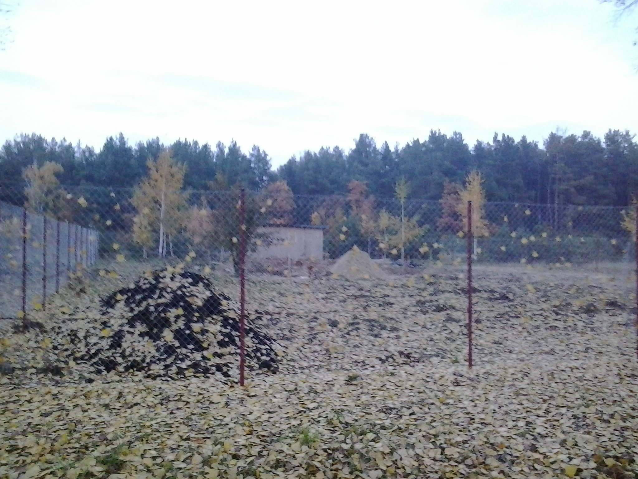

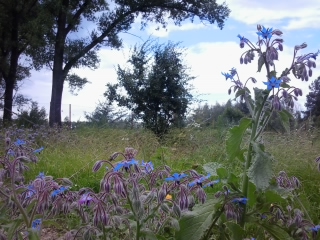

Marchel Опубликовано 18 октября, 2014 Автор Поделиться Опубликовано 18 октября, 2014 такой вот осенний (2013г) вид Ссылка на комментарий Поделиться на другие сайты Больше кнопок...

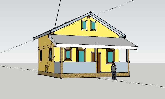

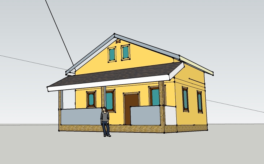

Marchel Опубликовано 19 октября, 2014 Автор Поделиться Опубликовано 19 октября, 2014 Начальные планировочные решения проектантам, конечно, не доверил. Тут надо применять свой взгляд, пожелания семьи, понимание участка. Внешние габариты дома (высота, ширина, длина) были выбраны по древнерусским саженям. Так строили наши прадеды, почему бы и мне не попробовать? Суть саженей заключается в гармоничной для природы комбинации размеров в трёх измерениях, в отличие от двухмерного золотого сечения, сейчас очень популярного в дизайне и архитектуре, и уж тем более в отличие от полностью негармоничного с природными пропорциями стандартизированного метра. Не столько интересовали высшие материи, сколько желание поработать с забытым подходом в строительстве, плюс утолить математический интерес - при работе с саженями надо поработать с иррациональными числами, составить комбинации. Надо бежать. Интересные наблюдения напишу чуть позже. Добавлено через 1 час 48 минут наблюдение 1. работать с саженями интересно, появляется какой-то смысл в подборе габаритов дома наблюдение 2. (тут сноска - сейчас идёт первого этажа дачи кирпичом и выполнена кладка летней кухни ракушечником) - что ракушка, что кирпич при кладке во многих местах ложатся идеально без подгонки, хотя я заведомо это не рассчитывал. наблюдение 3. после выбора наружных габаритов дома (это три разные сажени) внутренние габариты дома и отдельные элементы (окна, двери, расстояния между ними) чётко подходят под уже другие сажени. в общем, кому интересна математика и логика, суперупражнение для мозгов Ссылка на комментарий Поделиться на другие сайты Больше кнопок...

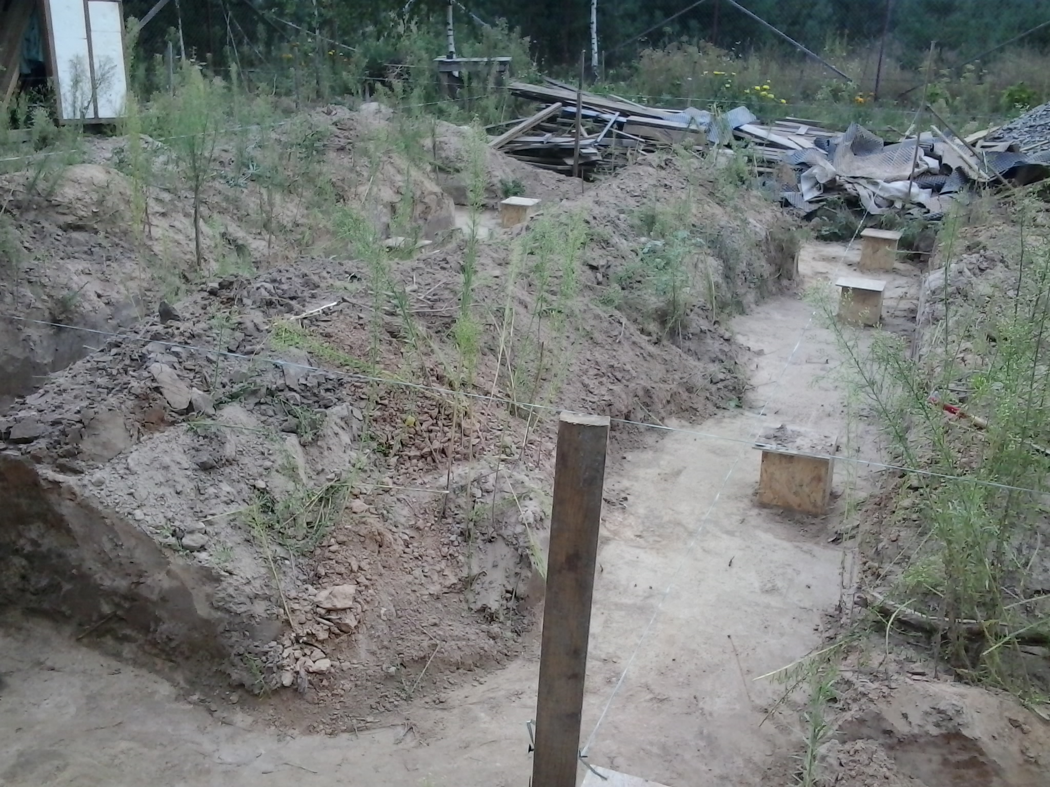

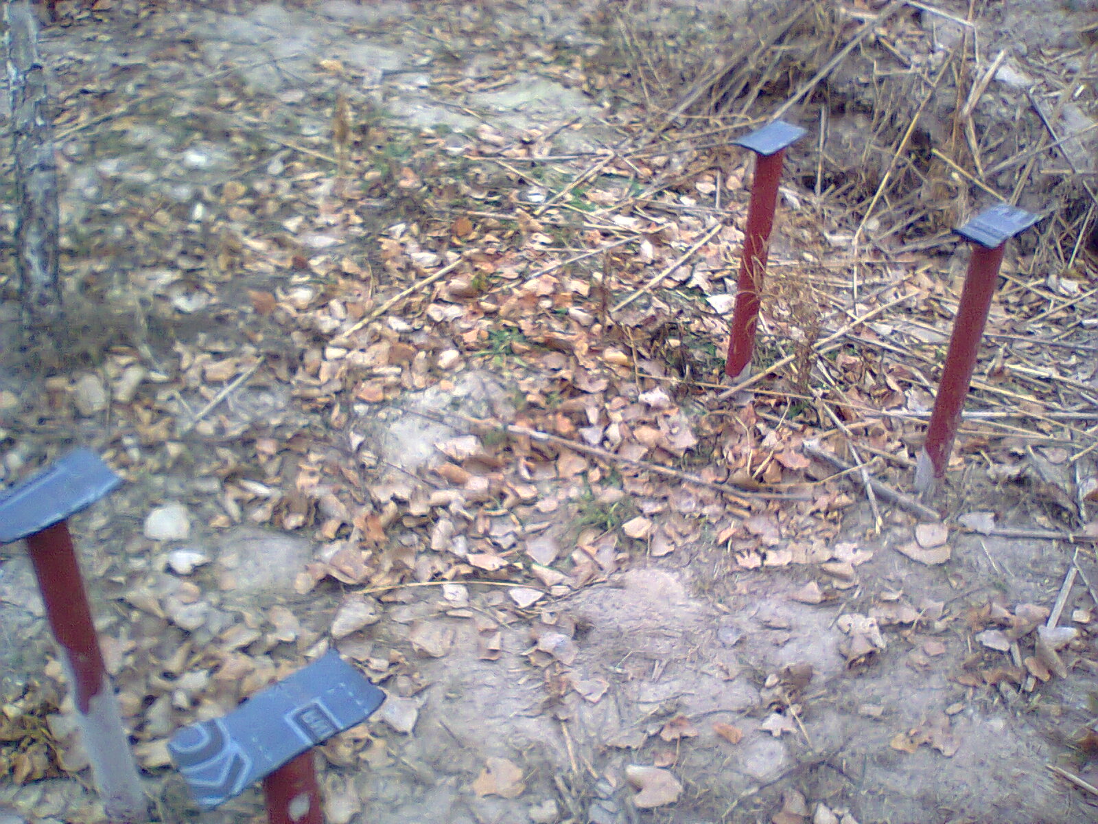

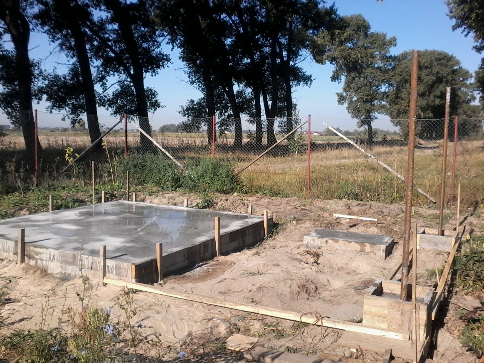

Marchel Опубликовано 20 октября, 2014 Автор Поделиться Опубликовано 20 октября, 2014 под саму дачу был залит столбчато-ленточный фундамент по гравийной подготовке с пятками столбов 500*500 фундамент летней кухни - плита по песчано-гравийной подготовке + фундамент под мангал Ссылка на комментарий Поделиться на другие сайты Больше кнопок...

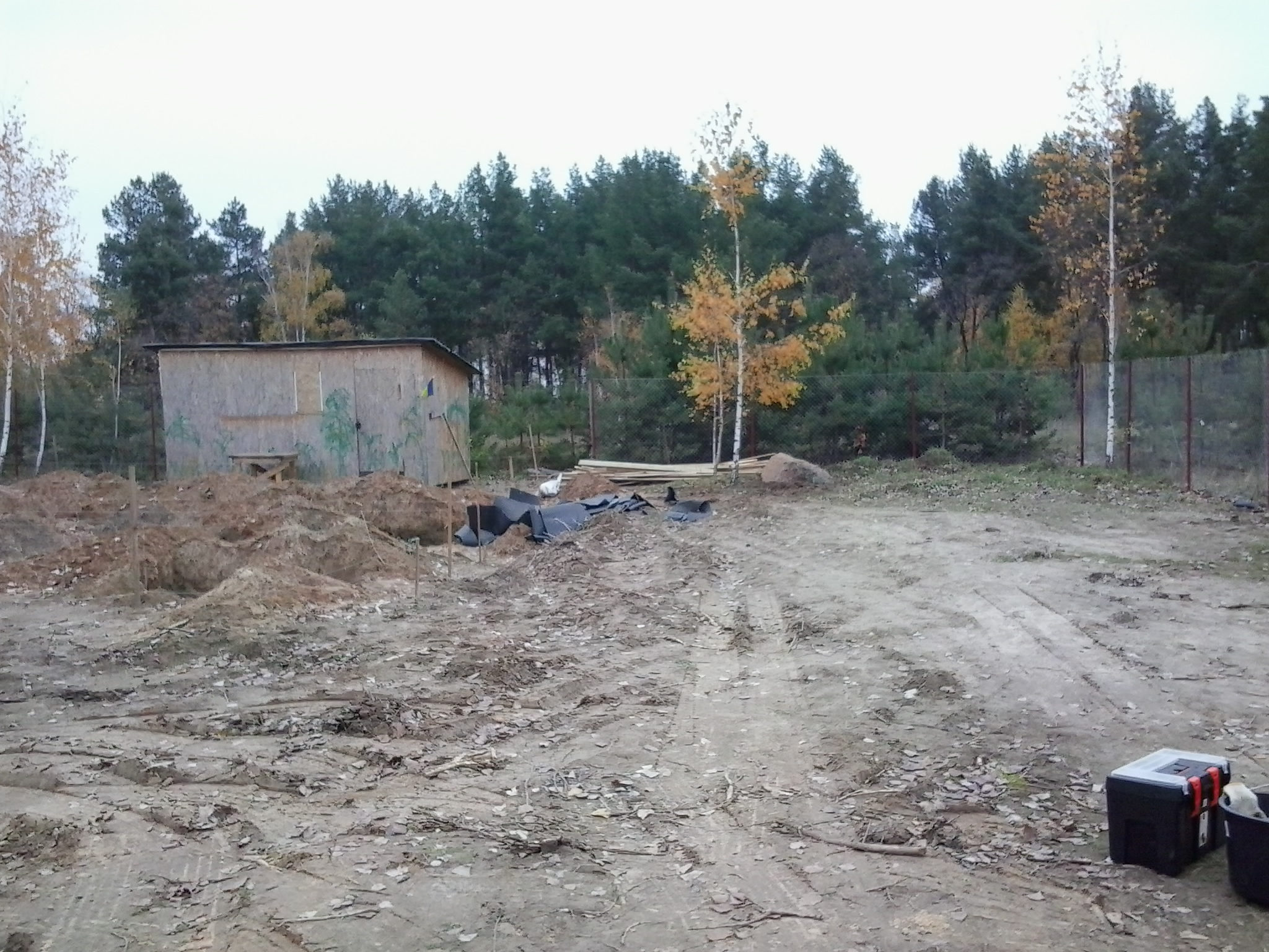

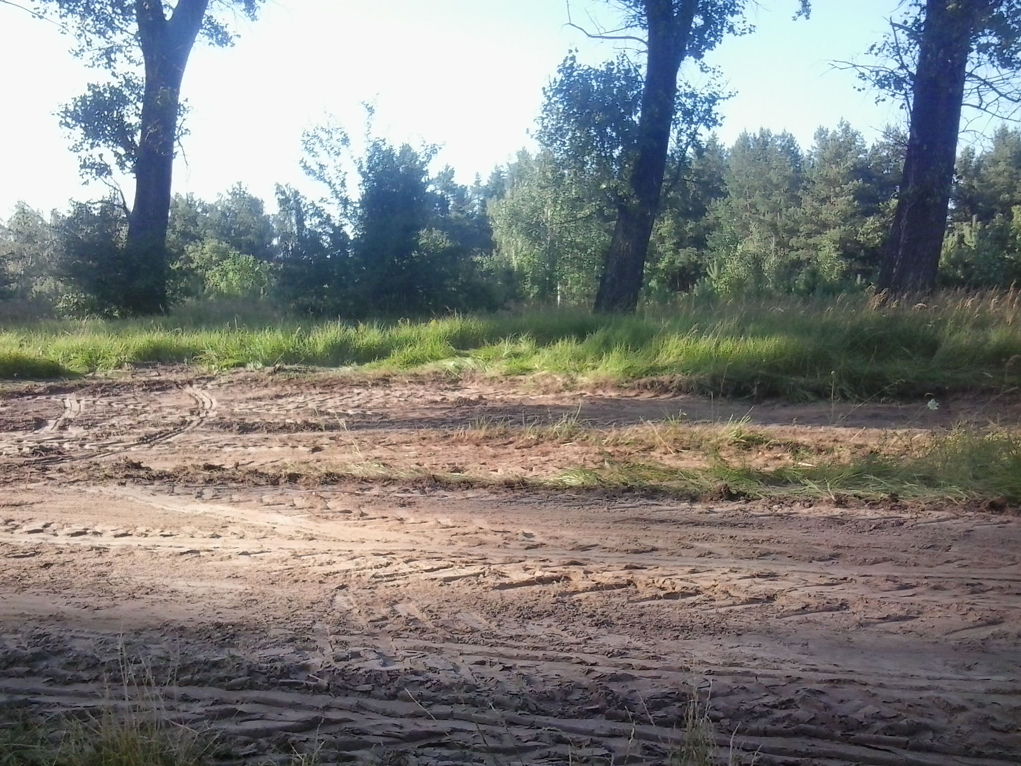

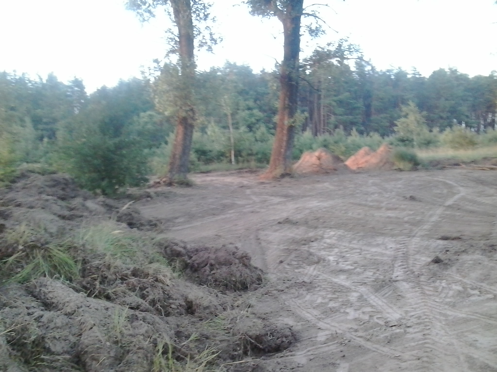

Marchel Опубликовано 21 октября, 2014 Автор Поделиться Опубликовано 21 октября, 2014 что-то забежал наперёд. сначала был вынос участка в натуру и общая планировка участка с одновременным снятием дёрна и уборка растительного слоя из под места планируемой посадки дачи дёрна оказалось так много и такого крепкого (лопатой нельзя было вкопать), что по левая и правая части участка были завалены кучами дернины Ссылка на комментарий Поделиться на другие сайты Больше кнопок...
Skra Опубликовано 22 октября, 2014 Поделиться Опубликовано 22 октября, 2014 Приветствую! Проект дачи с размерами в студию! Думаю многим будет интересно.... На дальнем плане вижу сарайчик как строили? Фото есть? Интерес шкурный надо самому сваять подобное.... Совет, старайтесь соблюдать хронологию событий (найдите темы Татьяна5) И главное УДАЧИ И ТЕРПЕНИЯ для успешного воплощения мечт в жизнь! 1 Ссылка на комментарий Поделиться на другие сайты Больше кнопок...

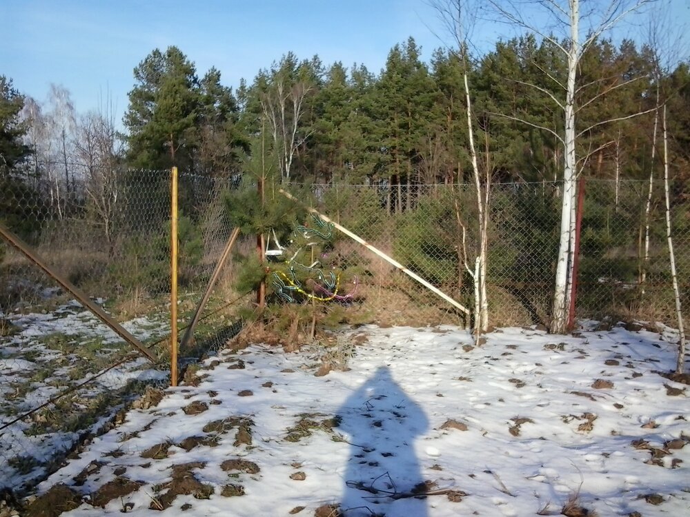

Marchel Опубликовано 22 октября, 2014 Автор Поделиться Опубликовано 22 октября, 2014 Спасибо за пожелания! Сейчас всё в процессе и строится наездами раз-два на неделю, когда позволяет рабочий график. Хороший совет по хронологии. Итак, после расчистки участка поставил каркасную бытовку и простой забор из сетки. зимой приехали на ёлку, заодно подкормили птиц в кормушке Ссылка на комментарий Поделиться на другие сайты Больше кнопок...

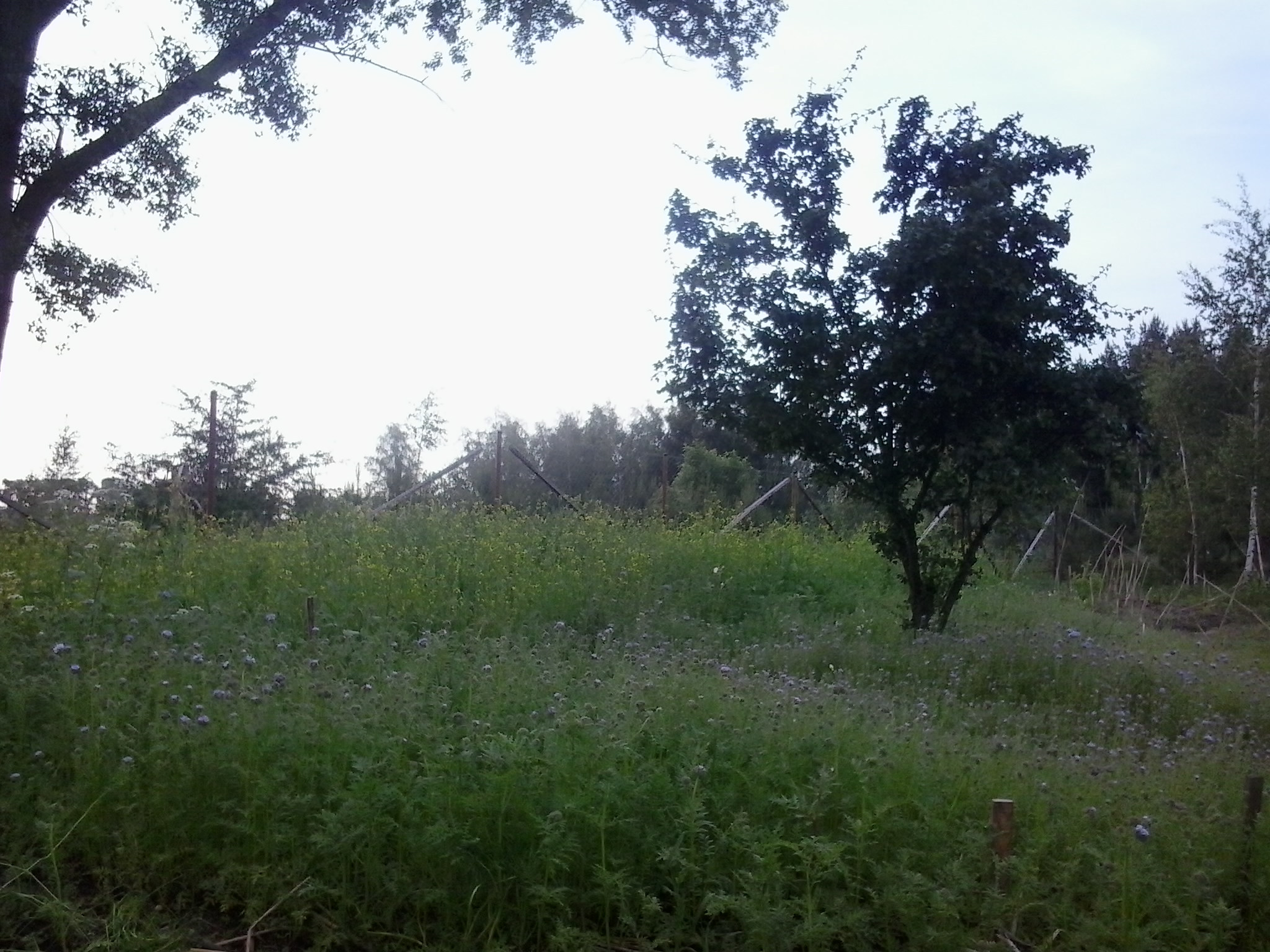

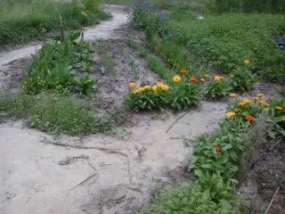

Marchel Опубликовано 22 октября, 2014 Автор Поделиться Опубликовано 22 октября, 2014 весна и лето для дачи, в принципе, прошли незаметно, т.к. работа не отпускала. что успел сделать весной, так это высадить виноградные черенки, несколько яблонек уже привитых, разбить малинник, спланировать дорожки (убрал растительный слой с обратной засыпкой овражным песком), посадили пару грядок и много сидератов. хотя девственность участка пропала, но на смену пришли многолетние кусты, трава, виноградник и сад (последним двум, конечно, надо время) и пока не было времени заниматься собственно строительством, на даче почти круглый сезон буйно и в несколько приёмов цвели посадки горчицы и фацелии, другие травы и цветы, гул пчёл от восхода до заката, арома-а-ат. лепота... 1 Ссылка на комментарий Поделиться на другие сайты Больше кнопок...

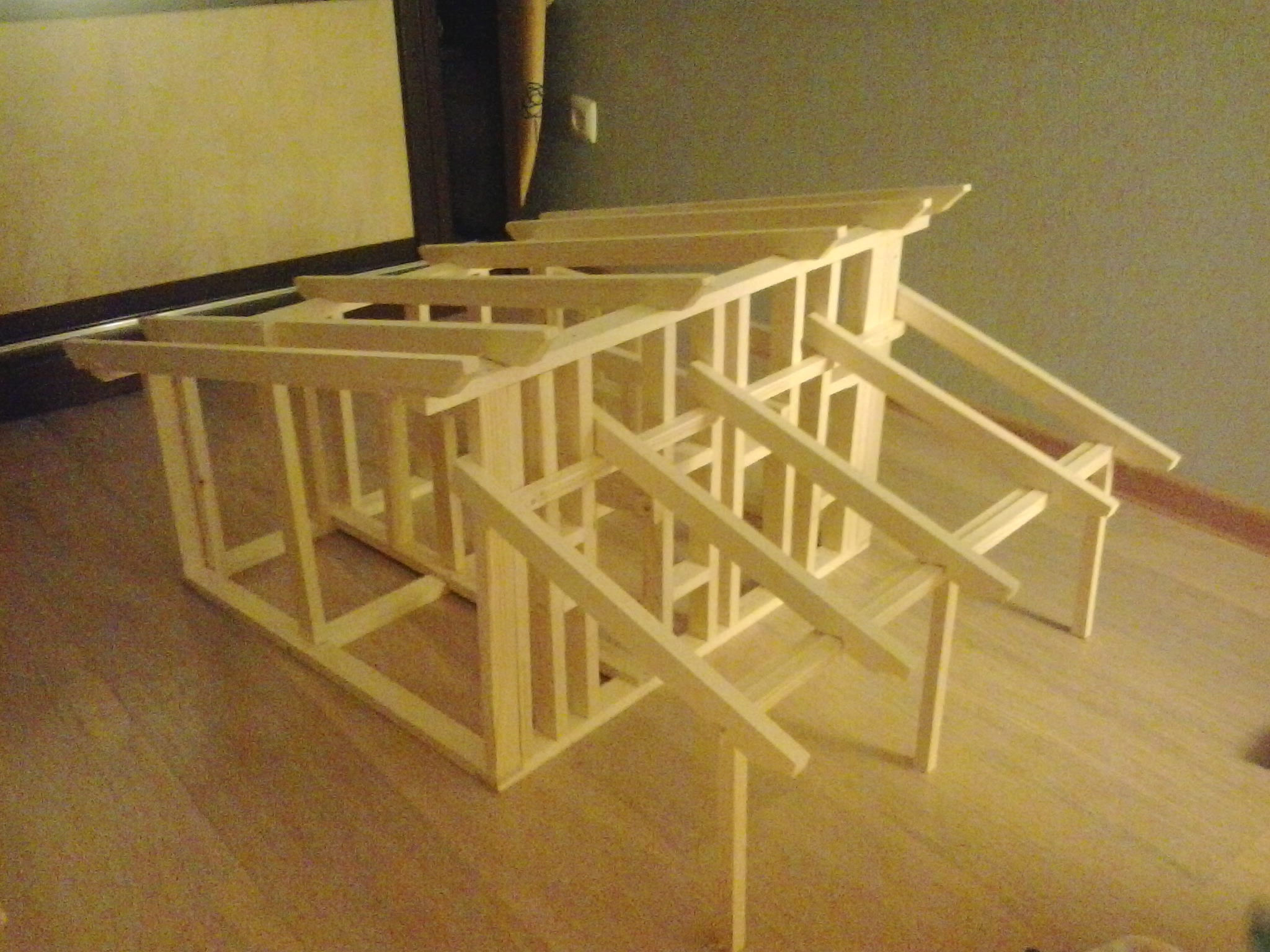

Marchel Опубликовано 22 октября, 2014 Автор Поделиться Опубликовано 22 октября, 2014 Зимой занялся планировочными решениями. Но проекта, даже АР, не делал, осознанно. Для небольшой дачи это не нужно по ряду причин. Но только при условии, что хозяин сам знаком со строительством и заранее знает посадку, размеры, габариты, высоты, определяет технологию, имеет решение по узлам, видит (или, думает, что видит:D) процессы на перспективу и - важно - принимает участие в строительстве. А планировочные наброски сейчас на бумаге, можно будет отсканить. Когда определился с планировкой, то сделал небольшой макет из дерева. НА фото он ещё не обшит фанерой. Макет реально подсказал некоторые моменты по окнам, помог по высотам, форму кровли тоже решил поменять на двускатную. Макет потянул на около 120грн и день работы. Сын потом всю зиму в нём базировал свои войска :D 6 Ссылка на комментарий Поделиться на другие сайты Больше кнопок...

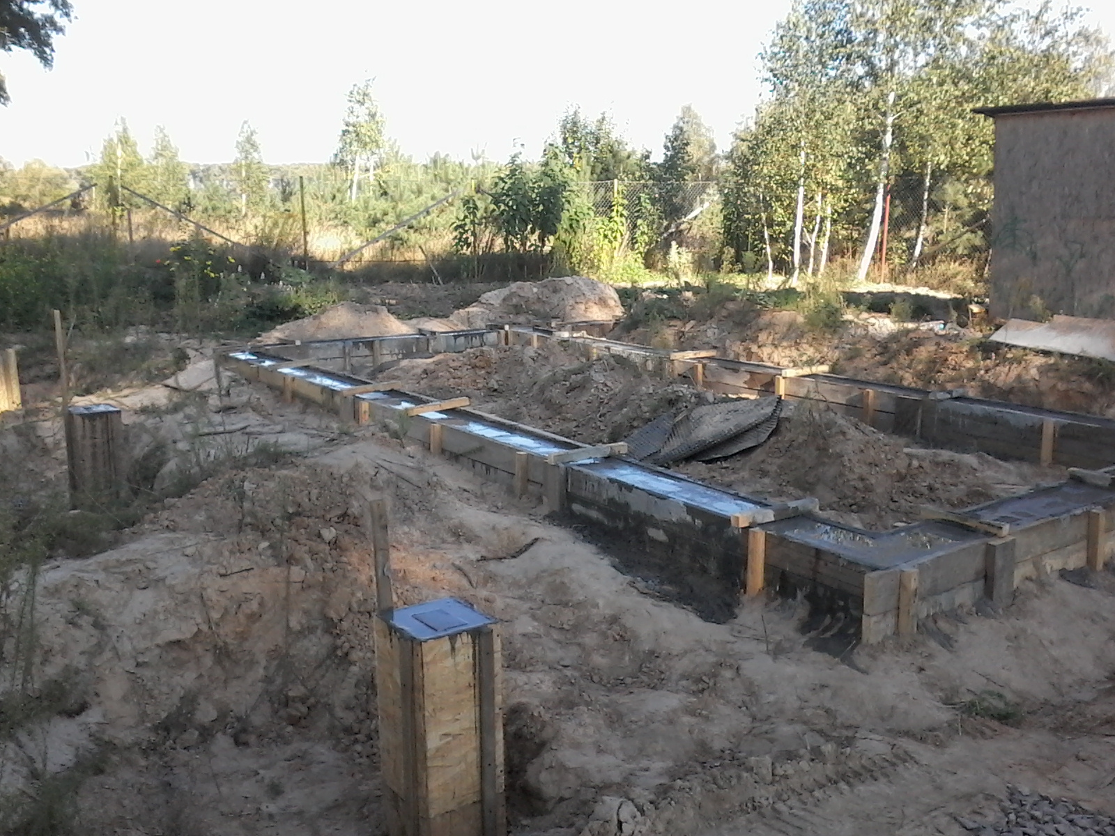

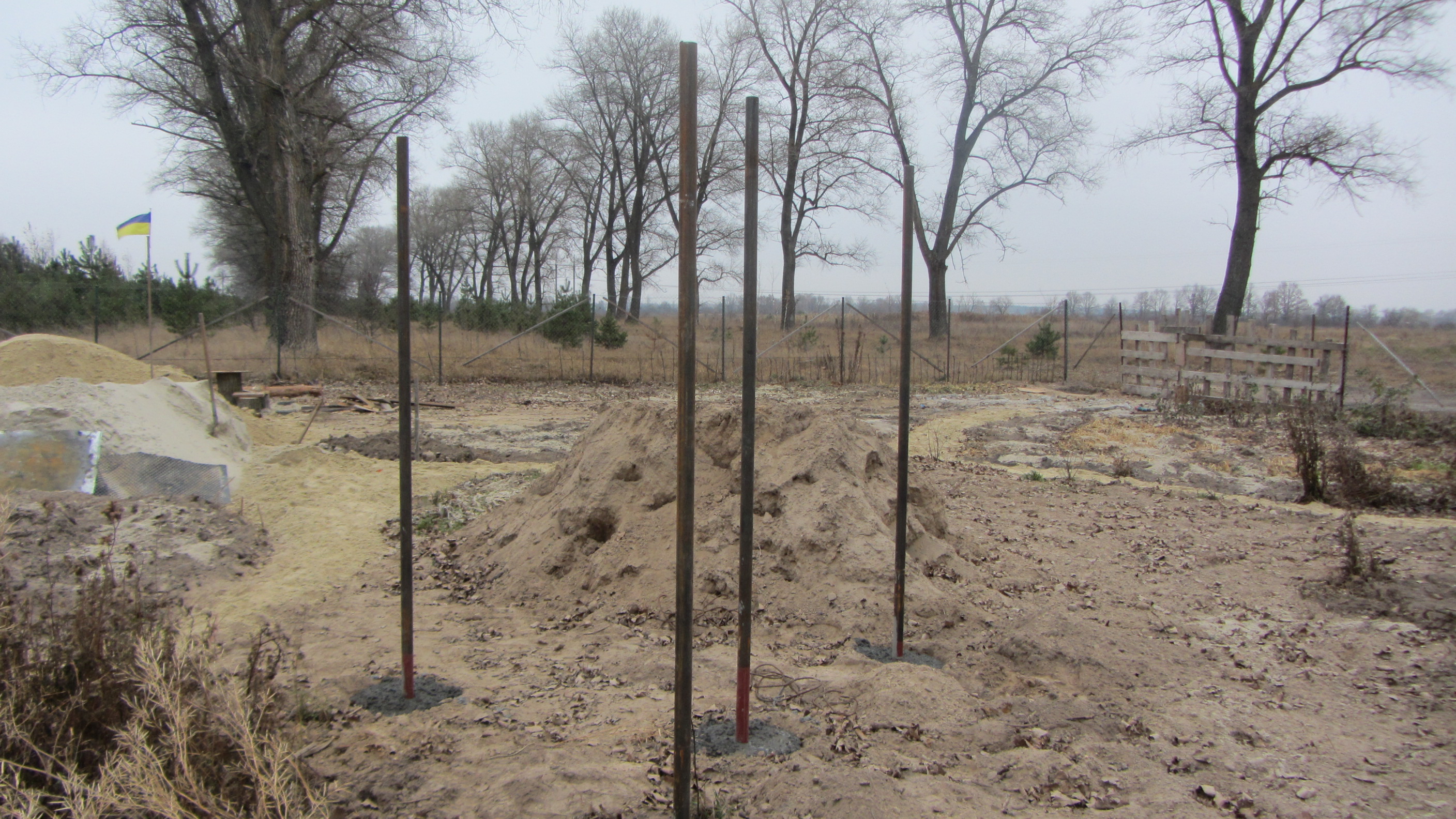

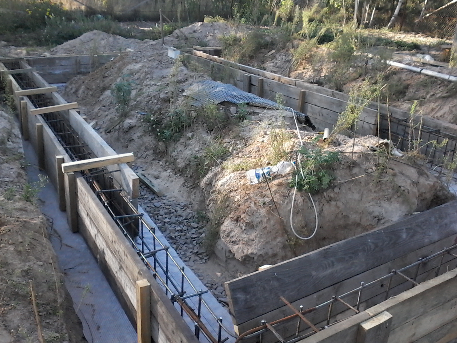

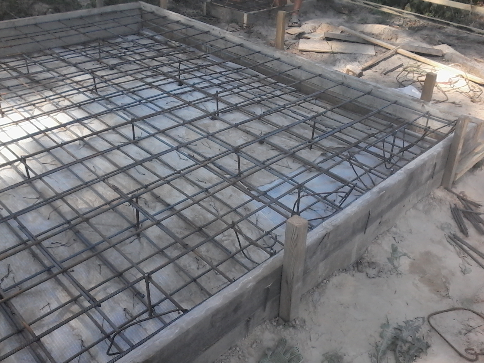

Marchel Опубликовано 23 октября, 2014 Автор Поделиться Опубликовано 23 октября, 2014 постараюсь нагнать, чтобы хронология пошла в реальном времени. итак, весна и лето прошли прошли для дачи незаметно в плане строительства, был занят работой. после того, как выбор технологии пал на кирпичные стены в камень, фундамент был рассчитан столбчатый с монолитным мелкозаглублённым ростверком по песчано-гравийной подушке. в августе нашлись три дня к ряду и это позволило заняться подготовкой фундамента дачи. первыми были замоноличены12 пяток 500*500 с выпусками арматуры и 3 пятки под колонны террасы, глубина от уровня планируемой отмостки -1400мм. дальше была смонтирована опалубка колонн. при этом обязательно нужно закрывать сверху крышками, чтобы пока идёт обратная засыпка ям и подготовка ПГ подушки песок не попадал внутрь опалубки. выборка земли под ПГ подушку делается с дополнительным выбором земли возле колонн для свободного прохода вибротрамбовки, оттого внутренняя сторона траншеи имеет змеевидную форму. низ траншеи находится на отметке - 600мм от планируемой отмостки. опять работа... уже в сентябре ещё три дня потребовалось на армокаркас, опалубку и бетонирование ростверка. одновременно сделал земляные работы, армокаркас плиты и бетонирование фундамента гостевого домика. фундамент - плитный по ПГ подушке с трамбовкой. и залил фундамент под мангал и две колонны под столбы навеса. Ссылка на комментарий Поделиться на другие сайты Больше кнопок...

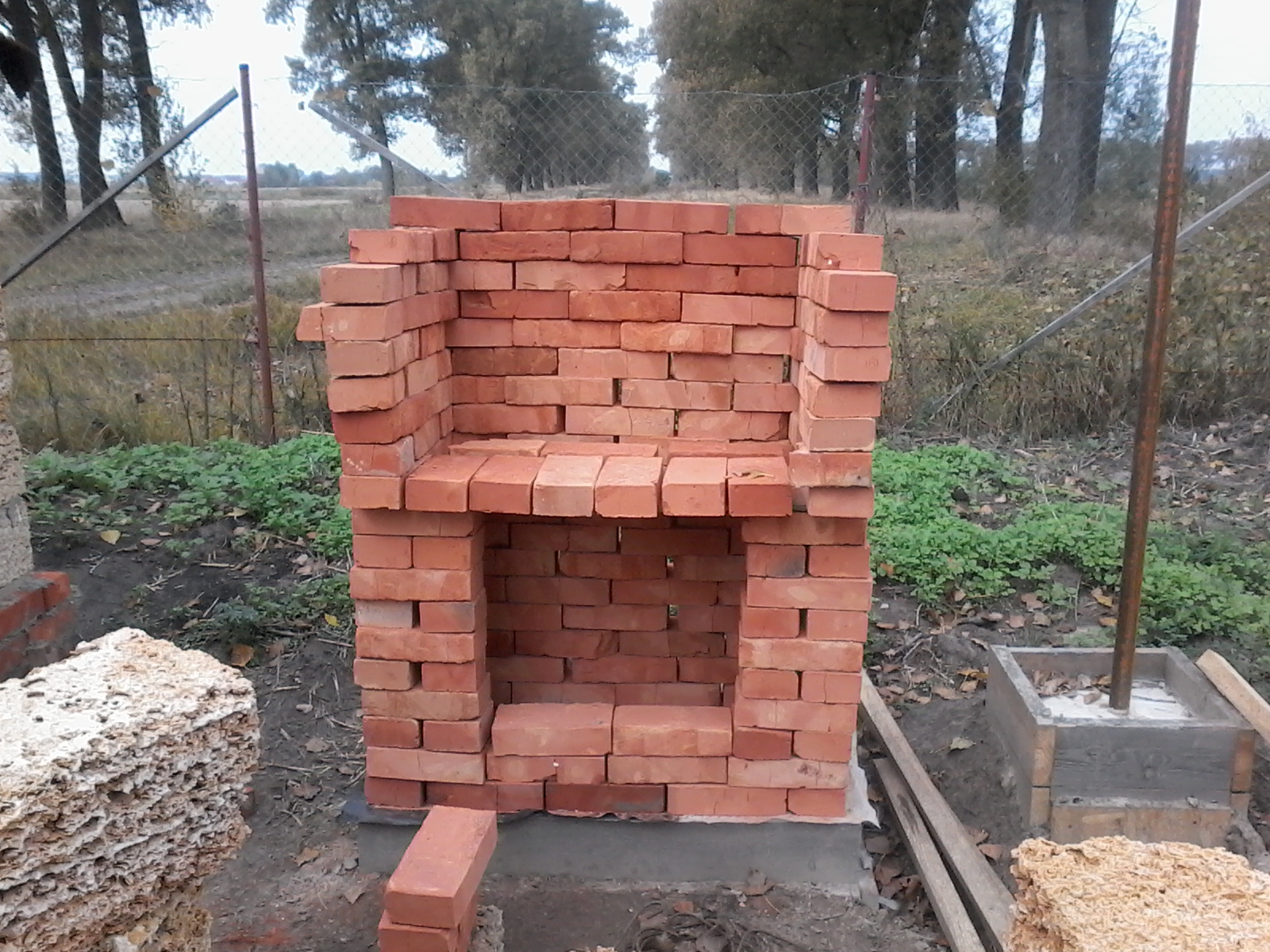

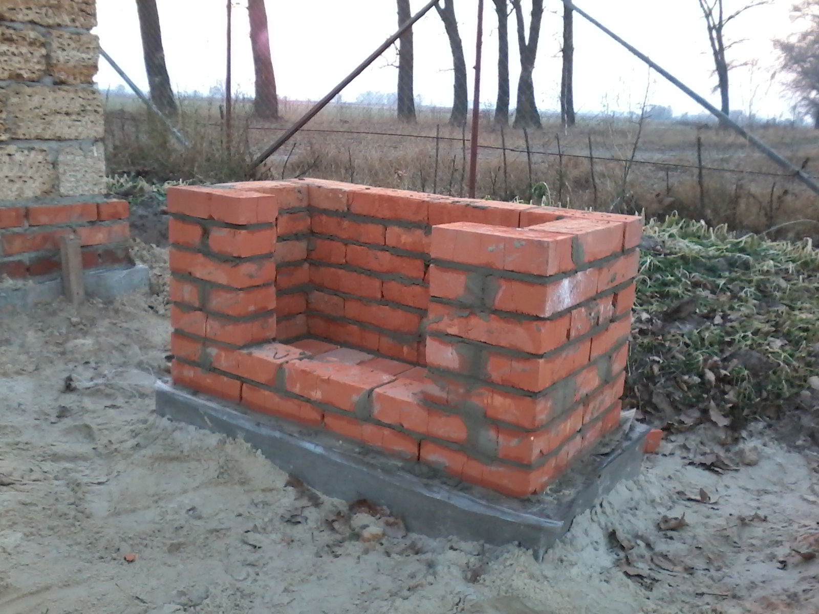

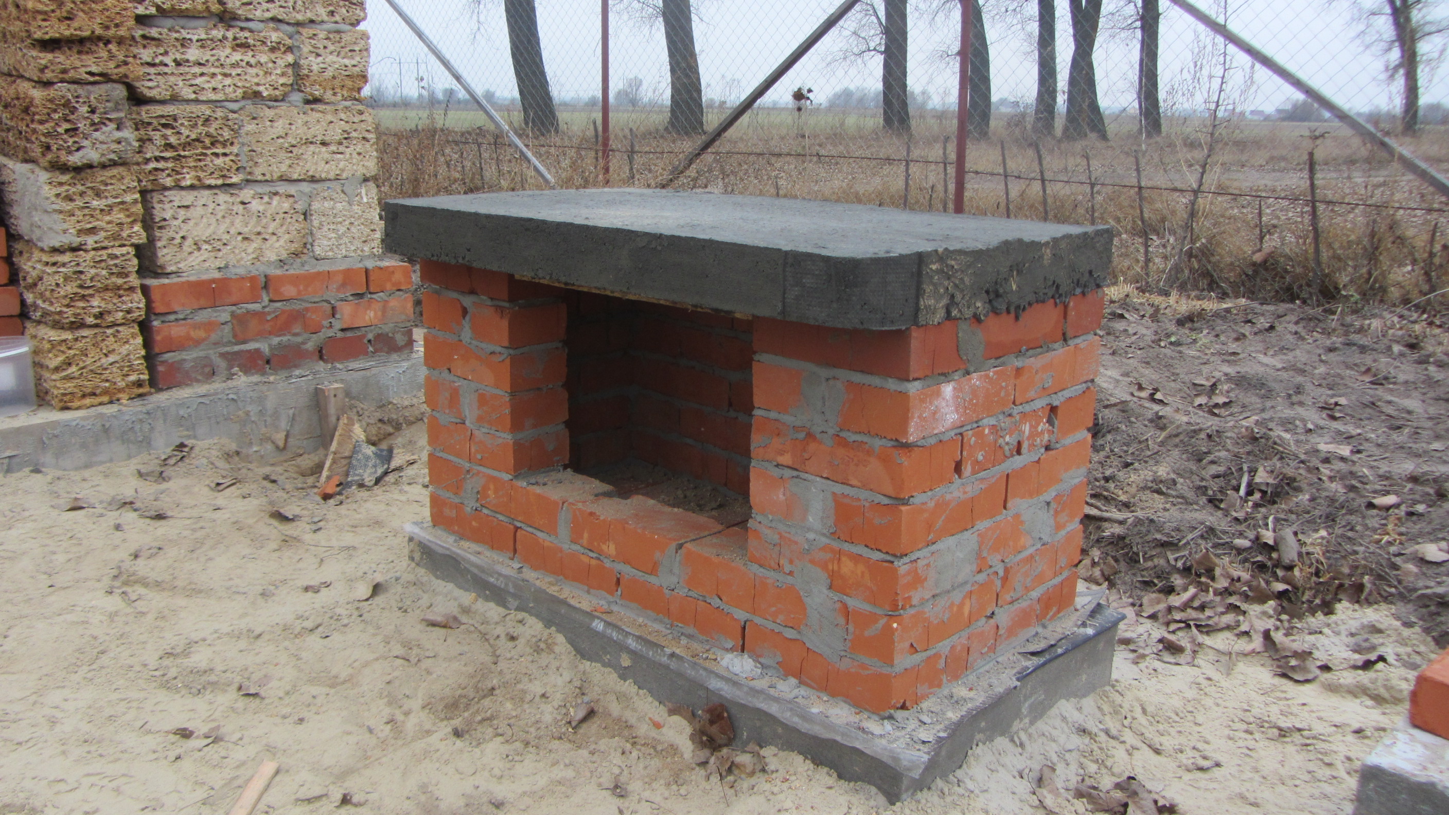

Marchel Опубликовано 2 ноября, 2014 Автор Поделиться Опубликовано 2 ноября, 2014 начало мангала. предварительно сделал на сухую Ссылка на комментарий Поделиться на другие сайты Больше кнопок...

skrepka Опубликовано 3 ноября, 2014 Поделиться Опубликовано 3 ноября, 2014 А из чего были заготовки для макета? Честно, очень понравилось. Хочу и сам сделать нечто подобное Ссылка на комментарий Поделиться на другие сайты Больше кнопок...
Kolya_Yaroshivka Опубликовано 4 ноября, 2014 Поделиться Опубликовано 4 ноября, 2014 Я Вас прекрасно понимаю! Рад за Вас! Есть тезисы.... - если поля рядом- проверьте наличие нитратов в почве, т.к. арендаторы вносят нитроаммофооску, которая стекает в грунтовые воды и разносится везде. Колхозные поля рядом - это часто большой минус; - будет нужен вагончик, скорее всего для стройки; - обязательно бронедвери и решетки на окна; - на чем клали мангал? есть смесь - "Вогник" с рабочей температурой до 900С. Я ею ремонтировал грубу- но дорогая, была по 90 грн за 25 кг. мешал с песком 1:1, брал в эпицентре. - забор есть- это гуд, у меня нет, сперли розы... - что с водой и электрикой? Газ будет? - засыпьте въезд щебенкой, хотябы, чтобы по мокрому не буксовать. А так..судя по фото - все еще спереди! Поздравляю! Ссылка на комментарий Поделиться на другие сайты Больше кнопок...
Marchel Опубликовано 5 ноября, 2014 Автор Поделиться Опубликовано 5 ноября, 2014 А из чего были заготовки для макета? Честно, очень понравилось. Хочу и сам сделать нечто подобное брусок 10*20, потом обшил фанерой 3 или 4 мм не помню Добавлено через 10 минут Спасибо! - если поля рядом- проверьте наличие нитратов в почве, т.к. арендаторы вносят нитроаммофооску, которая стекает в грунтовые воды и разносится везде. Колхозные поля рядом - это часто большой минус; не проверял. поля частные, фермерские. - будет нужен вагончик, скорее всего для стройки; согласен, вагончик уже поставил ещё в прошлом году. выручает. но электроинструмент вожу с собой - на чем клали мангал? есть смесь - "Вогник" с рабочей температурой до 900С. Я ею ремонтировал грубу- но дорогая, была по 90 грн за 25 кг. мешал с песком 1:1, брал в эпицентре. я пока выложил только нижнюю часть, т.с. дровешницу. когда буду лить армопояса, залью плиту мангала. а уже выше плиты буду класть на термостойкий раствор - что с водой и электрикой? Газ будет? пока инженерии нет никакой. такое себе строительство в полевых условиях - засыпьте въезд щебенкой, хотябы, чтобы по мокрому не буксовать. так и сделал. удалил растительный слой, засыпал овражным немытым песком, сверху щебня, притрамбовал. пока стройка, пускай уже усаживается. то же самое (кроме щебня) сделал с дорожками Ссылка на комментарий Поделиться на другие сайты Больше кнопок...

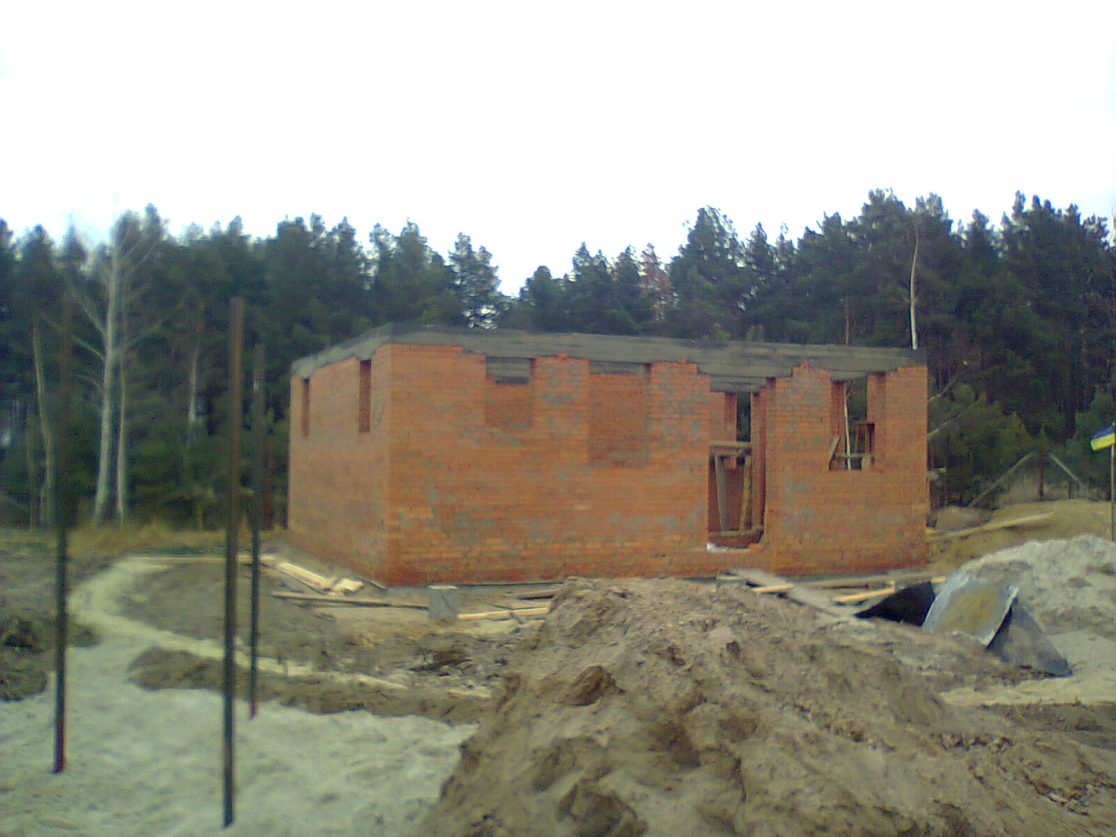

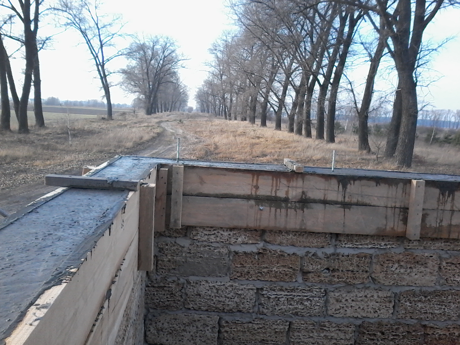

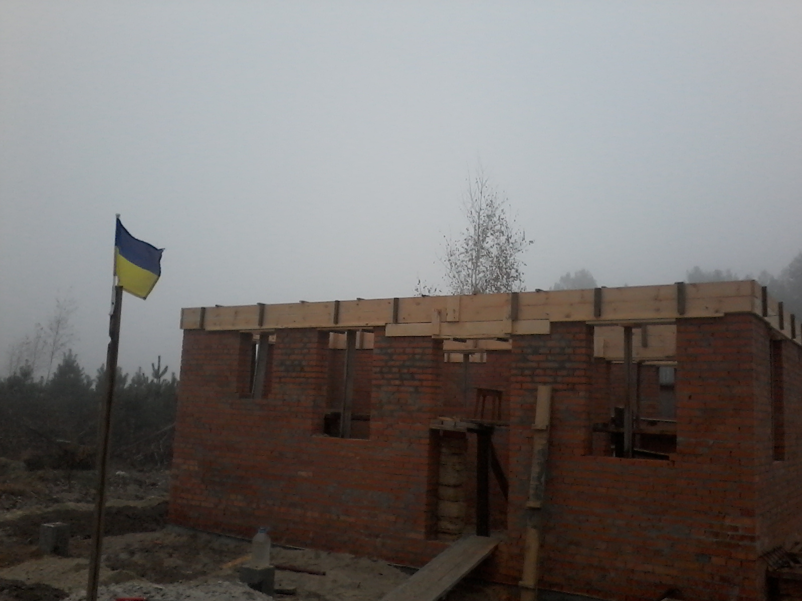

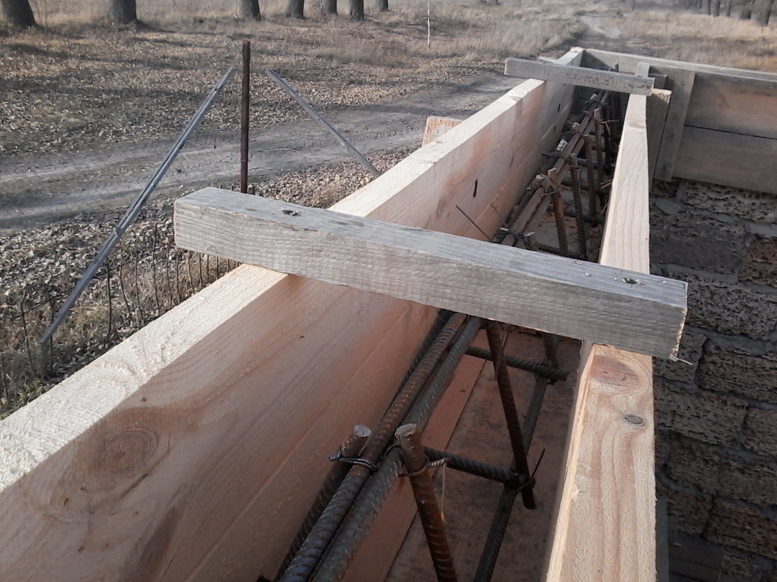

Marchel Опубликовано 7 ноября, 2014 Автор Поделиться Опубликовано 7 ноября, 2014 опалубка под монолитные пояса 1 Ссылка на комментарий Поделиться на другие сайты Больше кнопок...

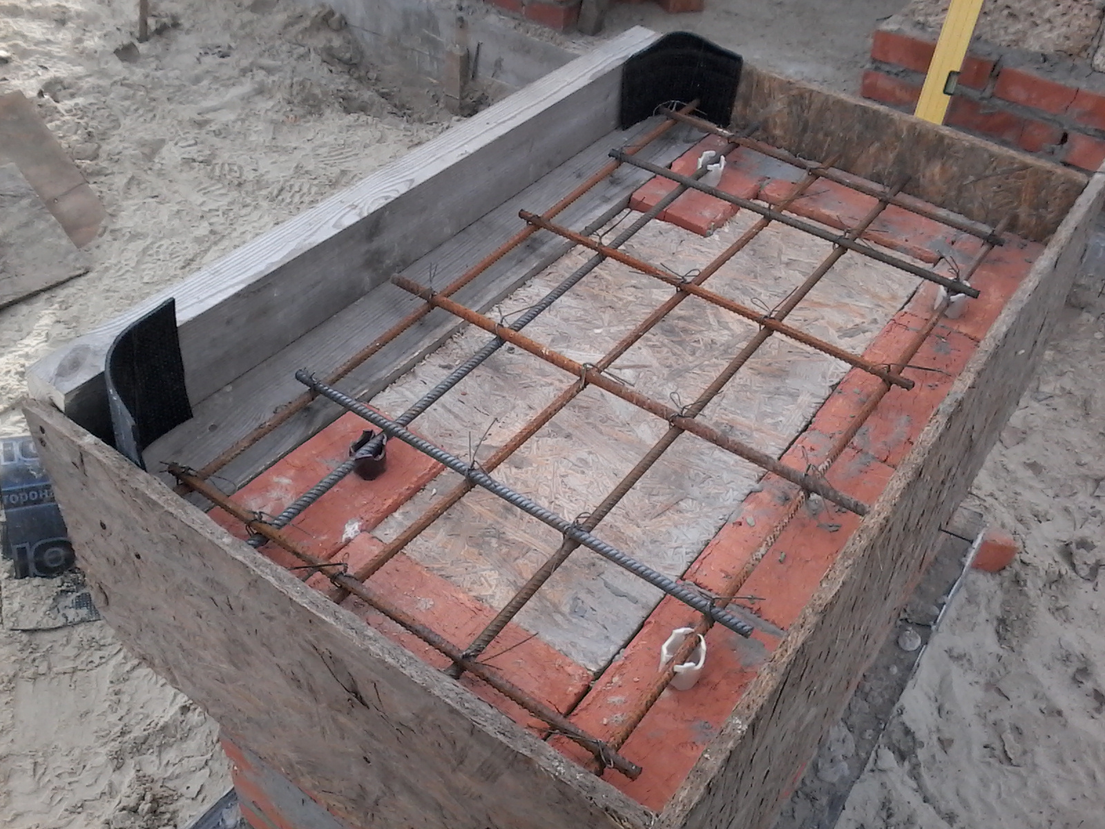

Marchel Опубликовано 10 ноября, 2014 Автор Поделиться Опубликовано 10 ноября, 2014 может, кому пригодится идея по закруглению углов. кусок плотного материала (в моём случае гидроизоляция), обязательно фиксировать саморезами по краям 2 Ссылка на комментарий Поделиться на другие сайты Больше кнопок...

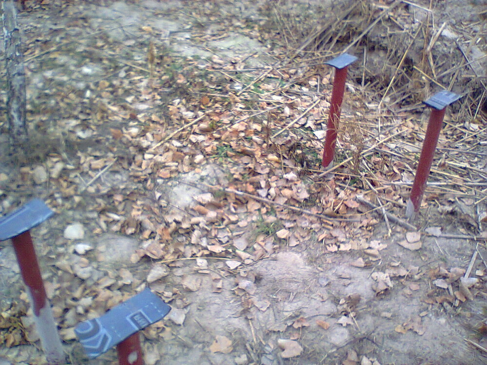

Marchel Опубликовано 10 ноября, 2014 Автор Поделиться Опубликовано 10 ноября, 2014 залили армопояс летней кухни. всё как обычно, только каркас треугольником. сразу поставил закладные под мауэрлат, шпилька 10 + гайка на конце. работает лучше любого анкера и дешевле в разы Ссылка на комментарий Поделиться на другие сайты Больше кнопок...

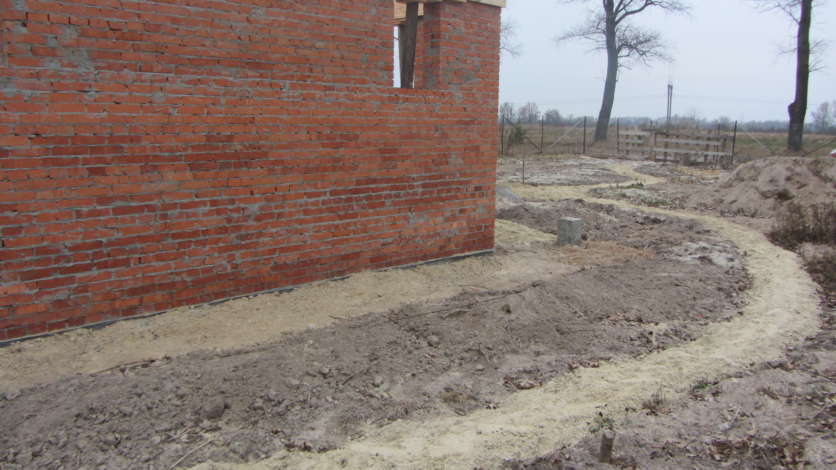

Marchel Опубликовано 12 ноября, 2014 Автор Поделиться Опубликовано 12 ноября, 2014 так теперь выглядит нижняя часть мангала так выглядят дорожки после замены плодородного слоя на овражный, на отмостках - замена на глину. на заметку, речным песком заполнять дорожки, отмостки и подобное, требующее дальнейшей трамбовки, нельзя. тут сделаем турники и качели Ссылка на комментарий Поделиться на другие сайты Больше кнопок...

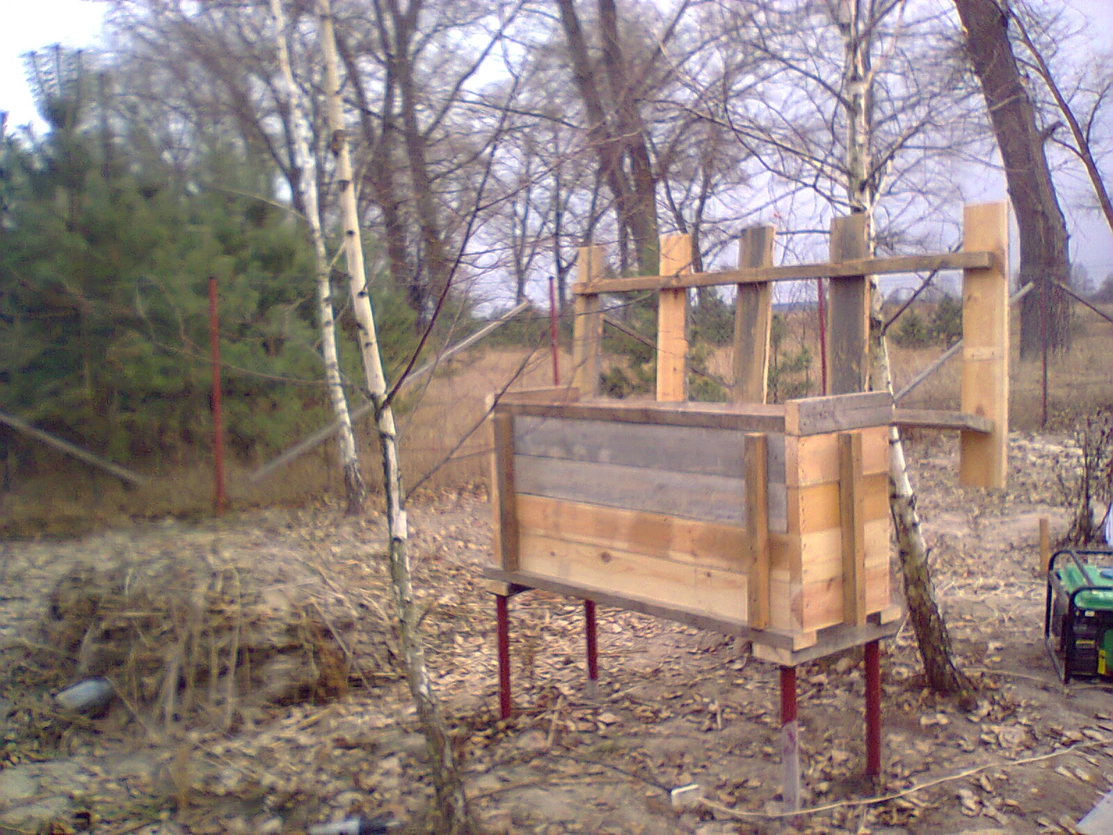

Marchel Опубликовано 29 ноября, 2014 Автор Поделиться Опубликовано 29 ноября, 2014 опалубка монолитных поясов снята, плодородный слой под детской площадкой заменил на речной песок и начал делать первый улик Ссылка на комментарий Поделиться на другие сайты Больше кнопок...
Marchel Опубликовано 1 декабря, 2014 Автор Поделиться Опубликовано 1 декабря, 2014 вместе со вторым этажом должно выйти так Ссылка на комментарий Поделиться на другие сайты Больше кнопок...
