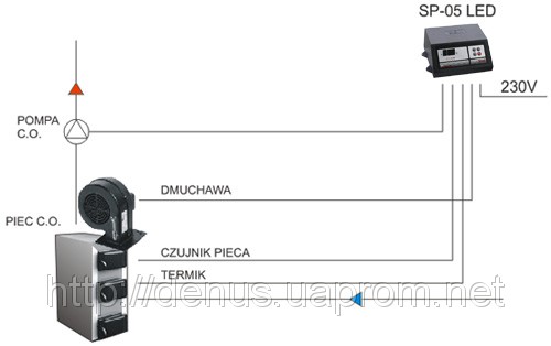

Газик Опубликовано 19 октября, 2014 Поделиться Опубликовано 19 октября, 2014 Имеется контроллер KG Elektronik SP-05 LED + вентилятор DP0. Один датчик температурный закрепил на подаче. Есть второй, его куда ??? Ссылка на комментарий Поделиться на другие сайты Больше кнопок...

Газик Опубликовано 19 октября, 2014 Автор Поделиться Опубликовано 19 октября, 2014 [ATTACH]391107[/ATTACH] .............................................. это что на обратку трубы ??? Котел КОРДІ Ссылка на комментарий Поделиться на другие сайты Больше кнопок...
naupv Опубликовано 19 октября, 2014 Поделиться Опубликовано 19 октября, 2014 это что на обратку трубы А может все таки насос? Ссылка на комментарий Поделиться на другие сайты Больше кнопок...
Crazy Опубликовано 19 октября, 2014 Поделиться Опубликовано 19 октября, 2014 это что на обратку трубы ??? Котел КОРДІ Там, где он у вас сейчас (на корпусе котла) - там и оставьте. Это какая-то защита - ни в одном из 3-х инструкций четко не прописаны его функция - только присоединить к корпусу котла. Ссылка на комментарий Поделиться на другие сайты Больше кнопок...
Oleg9293 Опубликовано 19 октября, 2014 Поделиться Опубликовано 19 октября, 2014 Там, где он у вас сейчас (на корпусе котла) - там и оставьте. Это какая-то защита - ни в одном из 3-х инструкций четко не прописаны его функция - только присоединить к корпусу котла. Правильно!Это аварийный подстраховачный датчик.Он крепится вместе с датчиком t° на выходе воды из котла.И этот запаянный в пластик пымтик,срабатывает когда t° в котле,превысит 95°-100°.Он запитан от отделной релюхи и вслучае если вдруг глючит контроллер и вентелятор не выключается по заданной t°,то благодаря этой контрольке, срабатывает защита,вет выключается и автоматически включаются ц.насосы.Ещё срабатывает пищалка.Как только t° в котле упадёт,то всё переходит в штатный режим работы. Добавлено через 3 минуты А может все таки насос? Не).Насос и ветелятор управляются от одного основного термодатчика,который крепится на выходе воды из котла. Ссылка на комментарий Поделиться на другие сайты Больше кнопок...
Газик Опубликовано 20 октября, 2014 Автор Поделиться Опубликовано 20 октября, 2014 Правильно!Это аварийный подстраховачный датчик.Он крепится вместе с датчиком t° на выходе воды из котла.И этот запаянный в пластик пымтик,срабатывает когда t° в котле,превысит 95°-100°.Он запитан от отделной релюхи и вслучае если вдруг глючит контроллер и вентелятор не выключается по заданной t°,то благодаря этой контрольке, срабатывает защита,вет выключается и автоматически включаются ц.насосы.Ещё срабатывает пищалка.Как только t° в котле упадёт,то всё переходит в штатный режим работы. Добавлено через 3 минуты Не).Насос и ветелятор управляются от одного основного термодатчика,который крепится на выходе воды из котла. Спасибо. Очень внятно объяснили. Уже прицепил :D Ссылка на комментарий Поделиться на другие сайты Больше кнопок...
