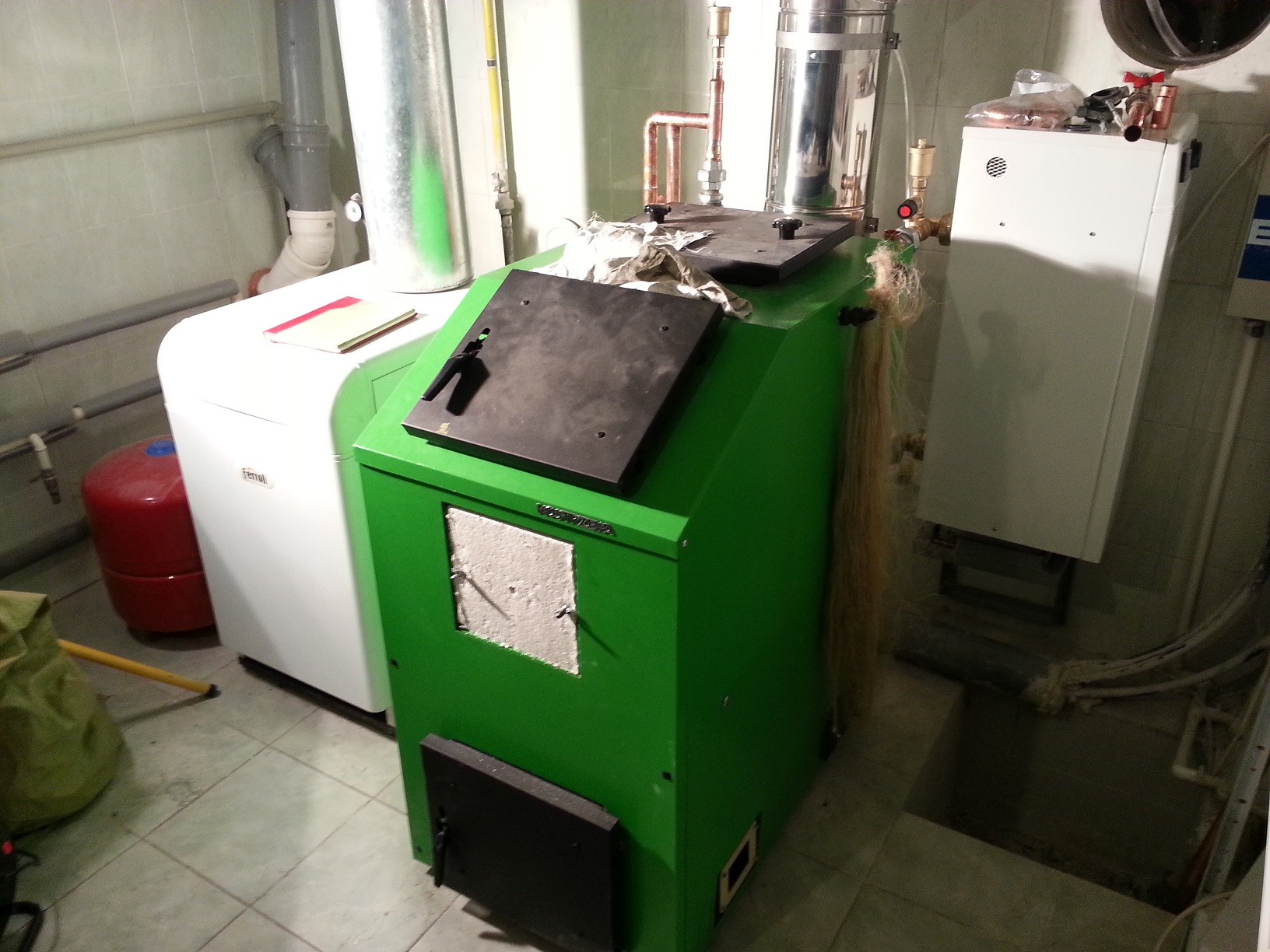

Сергей 31 Опубліковано: 10 грудня 2014 Поділитись Опубліковано: 10 грудня 2014 Обвязку делал сам, уж больно дорого мне "обвязчики" обходились. От 1000 евро за 1 может 2 дня работы. я считаю очень много. Нужно было на форуме спросить. Цена котла не зависит от его стоимости. Реально установка пеллетника стоит 350 у.е. (фото) Зачем, непонятно. Котел держит температуру обратки не ниже +50, тем самым спасая себя от низкотемпературной коррозии теплообменника. Посилання на коментар Поділитися на інших сайтах More sharing options...
Crazy Опубліковано: 10 грудня 2014 Поділитись Опубліковано: 10 грудня 2014 ... Инструкция ужасная, особенно переводная выложенная на сайтах. Там не наша автоматика горелки описана. И из-за этой инструкции я себе поставил трехходовой на 55 град. В польской написано про 45. В межсезонье добиться теплых батарей, без доп.автоматики из-за этого не получалось. .... Как этот котел топить дровами, вообще таинство покрытое мраком. По инструкции, у меня технически подкованного дядьки не получилось. На форумах, также все воют, что не могут топить дровами. .... Дровами лучше не топить - потом теплообменник не дочистите Для нормальной работы пеллетника надо делать и правильную обвязку, а без дополнительного смесительного узла (трехходового клапана) правильного регулировать температуру в радиаторах сложно На обратку поставили клапан на 55 - это правильно, меньше не стоит ставить, особенно если когда-то будете топить дровами (для дров лучше 60-65 даже). У вас очень хороший котел - надо только правильно обвязку сделать, стабилизатор тяги поставить и настроить :D ИМХО, пеллетник лучше включать по таймеру, а не по термостату. 1 Посилання на коментар Поділитися на інших сайтах More sharing options...
