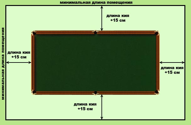

вот и вопрос, если билиардный стол 3.7х1.6 какова должна быть площадь комнаты чтоб играть?

и вопрос уже, каковы размеры комнаты для комфортной игры в русский?
6,5 х 4,5?

Минимальный размер бильярдной комнаты обычно складывается , как показано на схеме.
Для комфортной игры к размеру бильярдного стола нужно прибавить длину кия + 30 см. Именно столько надо для замаха перед ударом. Кий для русского бильярда имеет длину 160 см, а для пула - 145см.
Еще раз хочу обратить Ваше внимание на то, что есть комфортный размер бильярдной комнаты и минимальный размер.
Комфортный размер бильярдной комнаты - это, как мы говорили выше, размер бильярдного стола + длина кия (пирамида 160 см, американский пул 145 см) + расстояние которое Вам понадобиться для замаха (обычно это 25 - 40 см). При таком расположении бильярда Вам ни что не должно мешать играть.
Минимальный размер бильярдной комнаты. Здесь уже сложнее. Обычно он рассчитывается так: размер игрового поля + длина кия. Именно игрового поля, а не размер бильярда. В этом случае бить с борта по перпендикулярной траектории будет неудобно. Но зато Вы можете себе позволить купить стол более большего размера.
Иногда неудобства создают элементы, предусмотренные конструкцией дома или бильярдной (колонны, углы, перила и т.д.). Тогда можно прибегнуть к помощи укороченных киев. Они используются в "мертвых" зонах, где кием обычного размера играть нельзя.

Комфортный размер бильярдной комнаты - это, как мы говорили выше, размер бильярдного стола + длина кия (пирамида 160 см, американский пул 145 см) + расстояние которое Вам понадобиться для замаха (обычно это 25 - 40 см). При таком расположении бильярда Вам ни что не должно мешать играть..
вот о замахе я и не подумал.
я вспомнил что при крайней точке замаха кий все равно одной стороной расположен на руке играющего и при рассчете просто прибавил, ну да, лучше увеличить.
а теперь более сложная задача.
вписать биллиардную в мансардный этаж с двускатной крышей.
Если высота стола 80 см, а кий при замахе расположен выше стола, то получается, в крайней точке желательно иметь высоту хотя бы 150 см.
3,7 * 1,6 стол + 1,6 кий + 0,3 замах и это в высоте 150, + диван, (ну это можно по длине получить запас)
