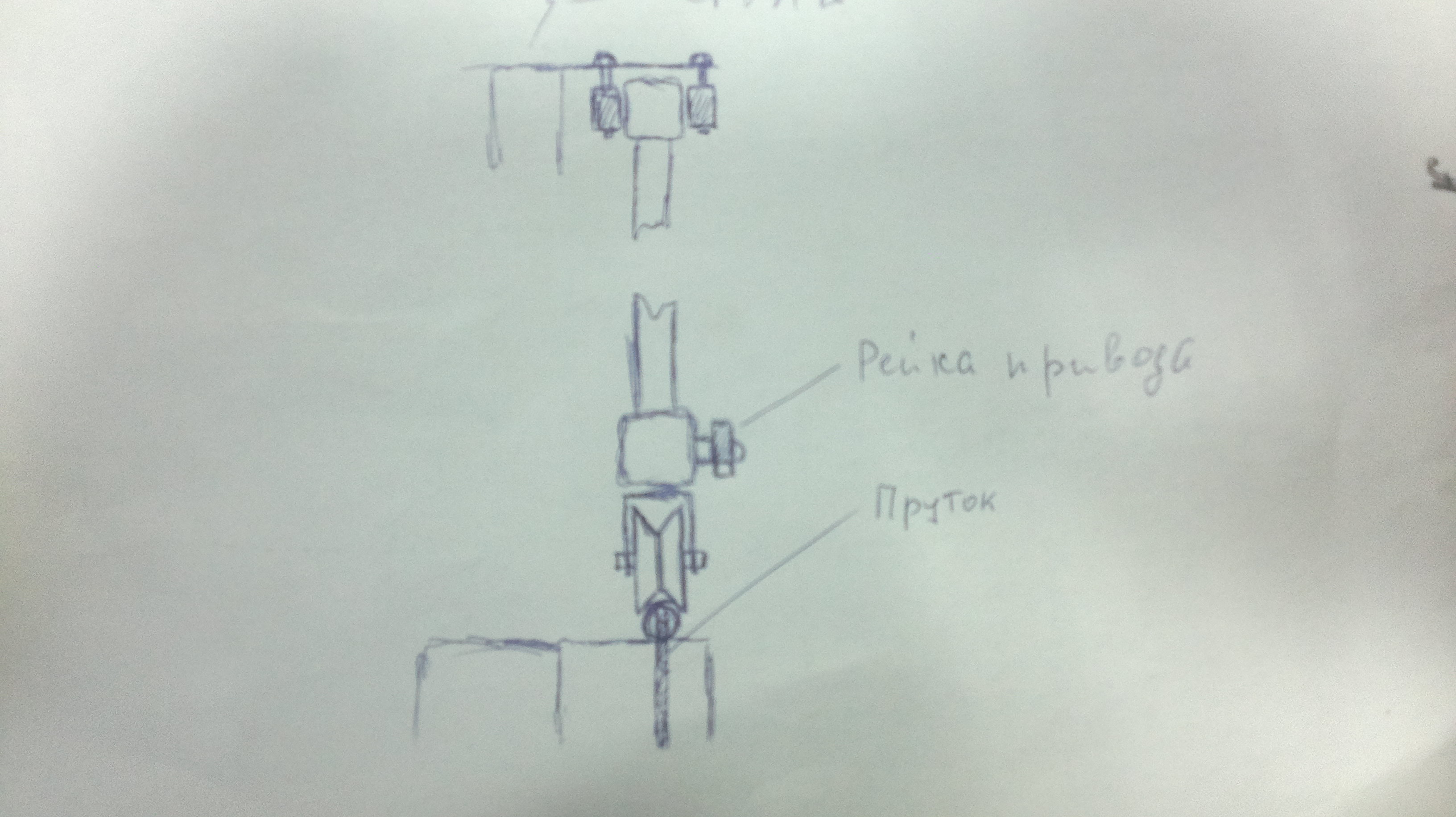

уже когда-то писал, при такой конструкции, используйте для нижней направляющей трубу, а в качестве колёс ролики с треугольным ручьём 45град., тогда зимой будет меньше проблем со льдом, ролик его легко скалывает, очищая направляющюю, на обогреве разоритесь...:)

уже когда-то писал, при такой конструкции, используйте для нижней направляющей трубу, а в качестве колёс ролики с треугольным ручьём 45град., тогда зимой будет меньше проблем со льдом, ролик его легко скалывает, очищая направляющую, на обогреве разоритесь...:)
Я так понимаю что труба должна быть треугольной? Угол 45 град. Она на закладных заливается в бетон? какая толщина стенки? И что не так с обогревом? Всего 8 м. кабеля?

труба, круглая, заливать не надо, у Вас уже есть фундамент для забора, в него сверлитесь, забиваете арматурные прутки, к ним варите трубу, предварительно выставив по месту, либо в асботрубу залить несколько пяток с прутками, на них(прутки), предварительно просверлив, одеваете трубу, обвариваете, шлифуете болгаркой-направляющая готова, стенка чем толще, тем лучше, Ф трубы, 3/4-1". Змінено користувачем bampo
все.... взрыв мозга :) вот теперь это все надо нарисовать. Если честно, я ничего не понял вообще. Как ролик будет по круглой трубе ездить? Действительно не понял...
Николай, прошу не обижаться, но если Вы не поняли "...Как ролик будет по круглой трубе ездить?", Вам нужно нанять специалиста для решения проблемы, поскольку в процессе реализации задуманного, вылезут ещё вопросы. Эскизик набросаю.
Держи
Все... вопрос снят, вот теперь все понял. А то что специалиста придется приглашать то это понятно. Я просто хочу для себя определиться со схемой самих ворот, поэтому и столько лишних вопросов. Спасибо за схему!

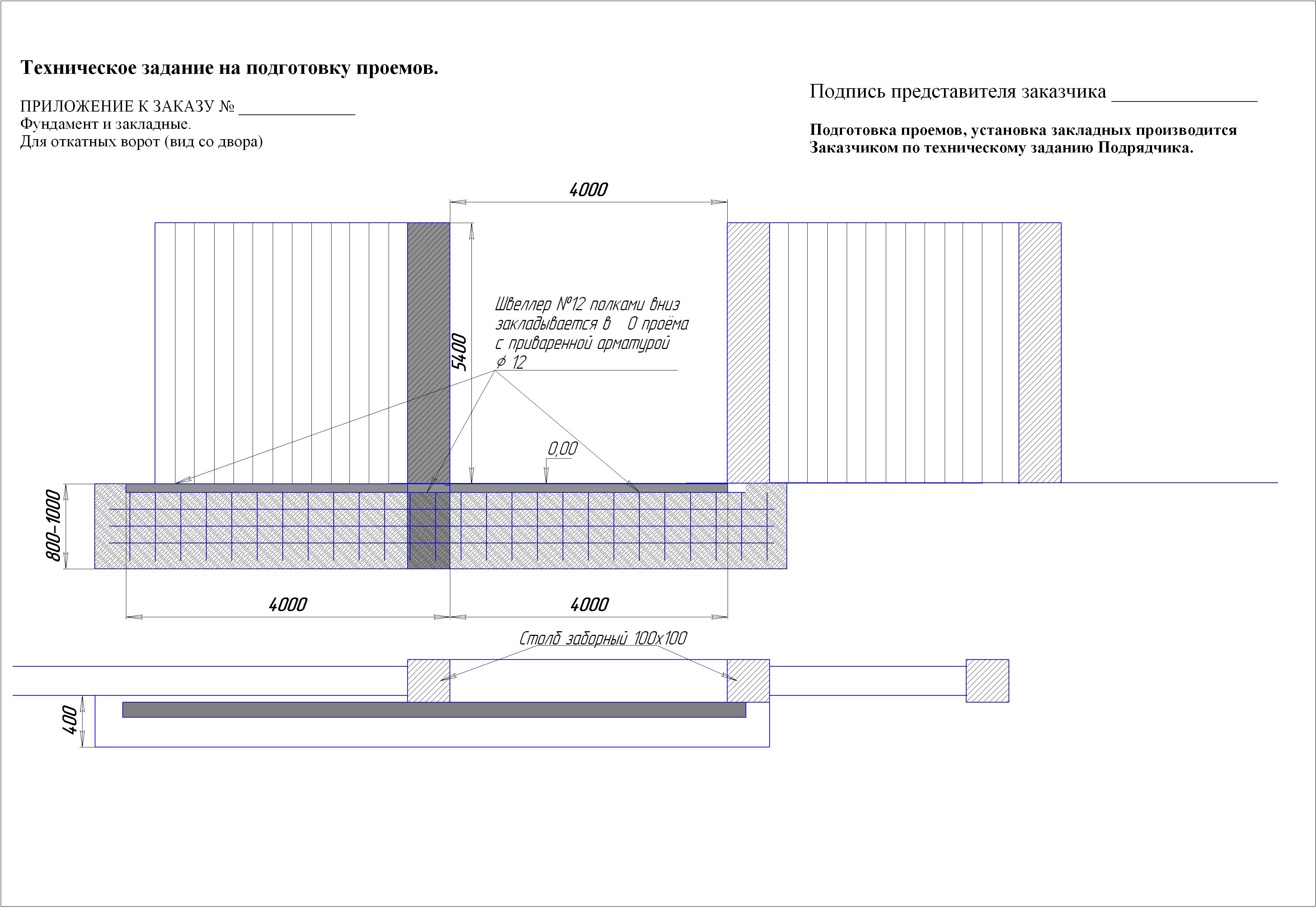

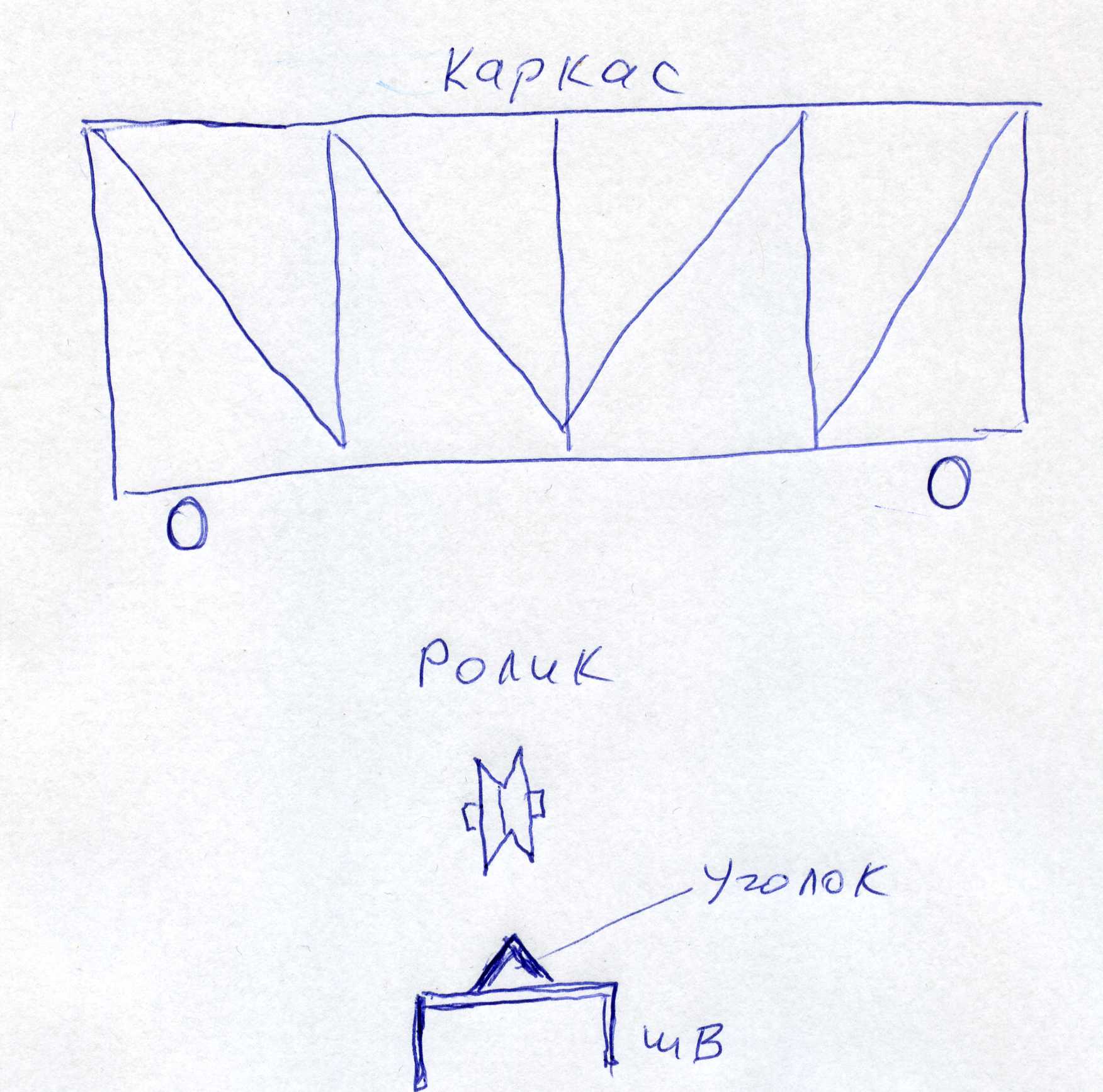

Такое задание на подготовку проема под опорный ролик даем мы. При монтаже ворот к швеллеру варится уголок (у нас 45, но надо исходить из глубины паза на ролике), по которому ходят ворота. Вот и вся математика. Возможно это не самый бюджетный вариант подготовки проема, мы так делаем потому как вес наших ворот довольно большой. В Вашем случае, если вес ворот небольшой, есть смысл заменить ленточный фундамент на комбинированный: залить столбчатый фундамент а между этими "столбами" залить ленту на меньшую глубину.
Надеюсь, что помог, а не запутал еще больше :)

А под двигатель?
А под двигатель?
Под двигатель сам нарисуй. :-x
Не увидел, что ТС будет автоматизировать ворота. Но и при такой подготовке площадку под двигатель можно установить, закрепившись в бетон и подвариться к швеллеру.

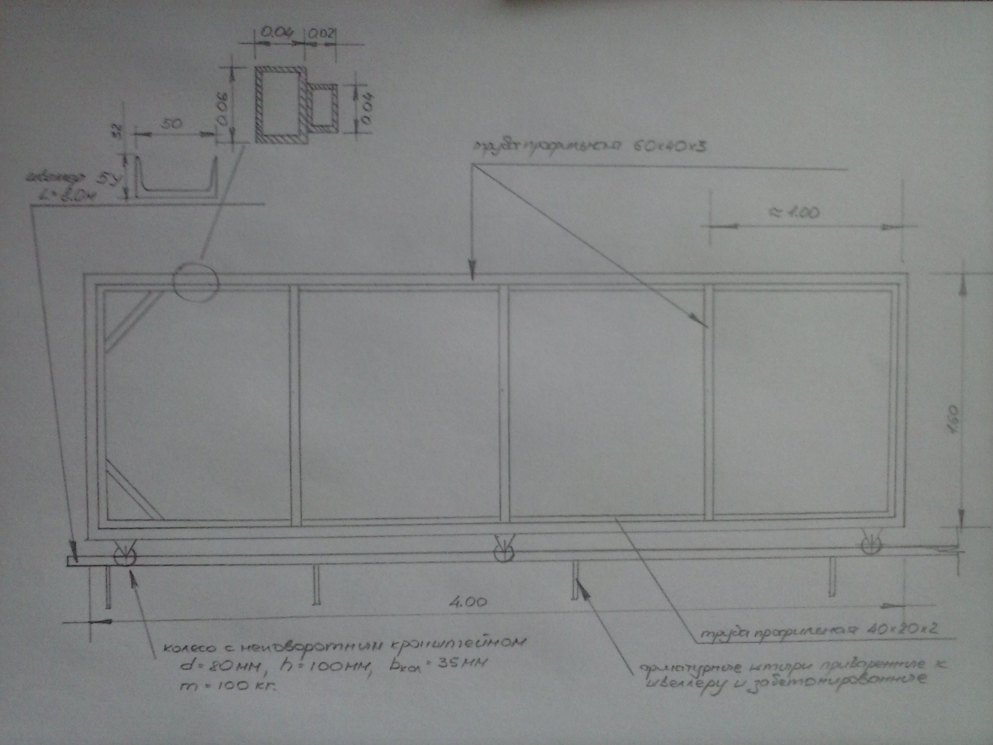

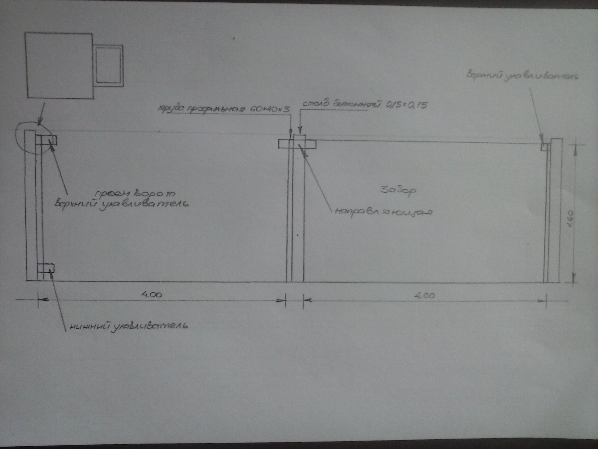

Уф.... Значит выношу на рассмотрение свое видение откатных ворот. Прошу высказать всех свое мнение и также конструктивную критику и замечания. Все замечания будут устранены. Если будут вопросы по схеме - задавайте.
для сайта.doc
В принципе согласен, это позволит не скапливаться грязи и льду. А где покупаются такие колеса и почем они? И как насчет верхней точки в моей схеме? Не слабовато ли будет?
И еще, а схема распорок ворот случайная или именно такую использовать?
Ролики надо ставить ближе к стойкам каркаса, специальные ролики можно найти без проблем в интернете.
Ну а как насчет верхней точки крепления? Сможет выдержать ветровую или еще какую нагрузку?
Верх выдержит, но для этого надо сделать каркас больше проема (4300мм), да и привод будет легше поставить за столбом.

Я би зробив би так:
Думаю що "нижний улавлеватель" не потрібен-толку ніякого а от краску здирати буде.
"Рельс" зробив би так як на малюнку Воротка,але уголок взяв би нержавійку .Ролики також зробив би із нержавійки меншого діаметру і ширини -десь 80мм під 35 уголок(менші розміри при тій же вазі краще будуть "зрізати" сніго-лід:)).Ролики заказав би токарю під "популярний" і недорогий розмір підшипників а от самі підшипники взяв би брендові-наприклад SKF.
