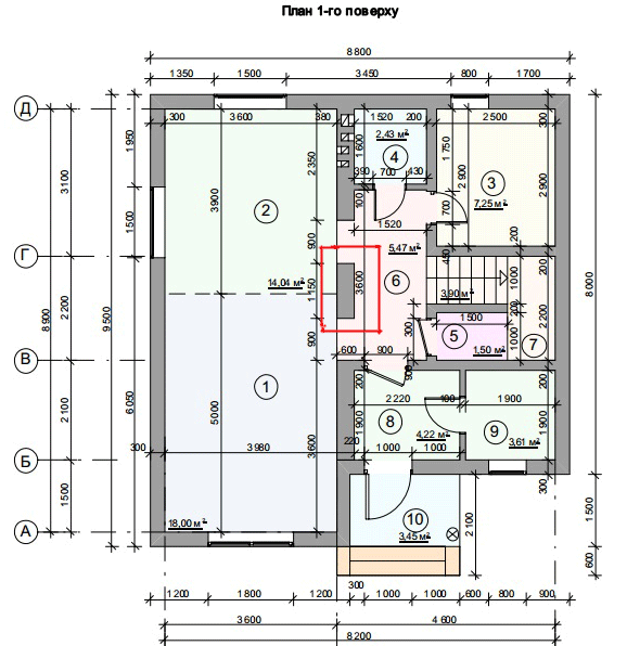

Всех приветствую! Буду благодарен за дельный совет.
Есть небольшой 2х эт. дом из газобетона, на первом этаже посредине несущая стена в полтора кирпича. Стена эта объединяет совмещенную гостиную и кухню. Коридор небольшой, и хотелось бы его расширить и осветлить…
По плану дома сделали два входа на кухню и гостиную, но т.к. стены между ними не будет, то стал вопрос – а на кой мне два «входа-выхода» в одно помещение?
Поэтому есть желание сделать практичнее, шире и светлее. Варианта вижу два:
1. Замуровать один вход (например, тот, что ближе к окну), а второй сделать шире. Этот вариант мне не нравится ( , и тут есть одно но: между двумя проемами есть опорная стена в 115 см. и она как раз находится посередине нужного пространства, прямо напротив лестницы. И убрать хотелось бы именно этот кусок.
Из этого следует второй вариант:
2. Замуровать часть проемов с каждой стороны, скажем по 40-50 см., а посередине эту несущую перегородку удалить (она обведена красным на картинке).
Мне нравится именно вариант №2. Если бы он получился, то хотелось бы реализовать в качестве проема вот такое творение, как нашел в Инете на третьей картинке.
Вопрос: можно ли удалить перегородку посередине, как во втором варианте? Над ней стыкуются две плиты. Как укрепить тогда, какая нужна перемычка и т.п. Что посоветуете?
Всем спасибо!

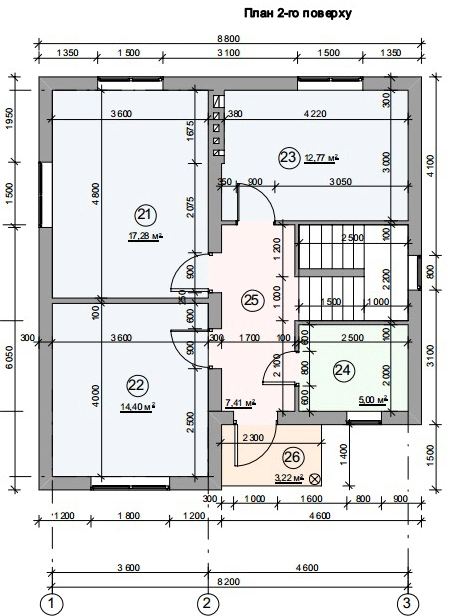

увидеть бы плнировку 2 этажа, конструкция армапояса, как опираеться кровля и чем перекрыт 2 этаж
Ссылка на комментарий
Поделиться на другие сайты

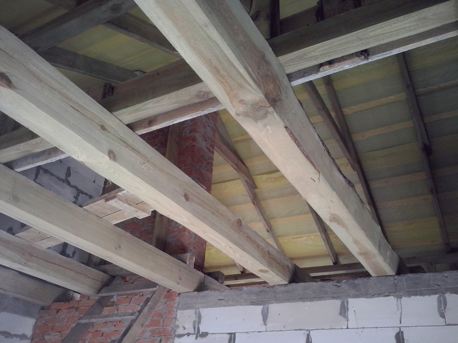

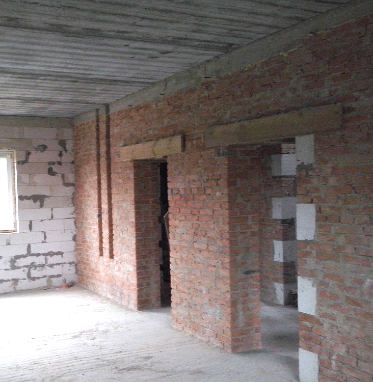

Спасибо за быстрый ответ.
Добавляю фото. Про армапояс ничего не скажу - купил дом, как есть..
На первом фото как раз та стена, что над интересующей на первом этаже.
было бы неплохо узнать как сделан армапояс, а так поставить две колоны, вынести простенок и сделать как на фото. 3 м, не такой уже и большой проем :)
конечно больше информации, что бы можно было собрать нагрузки
