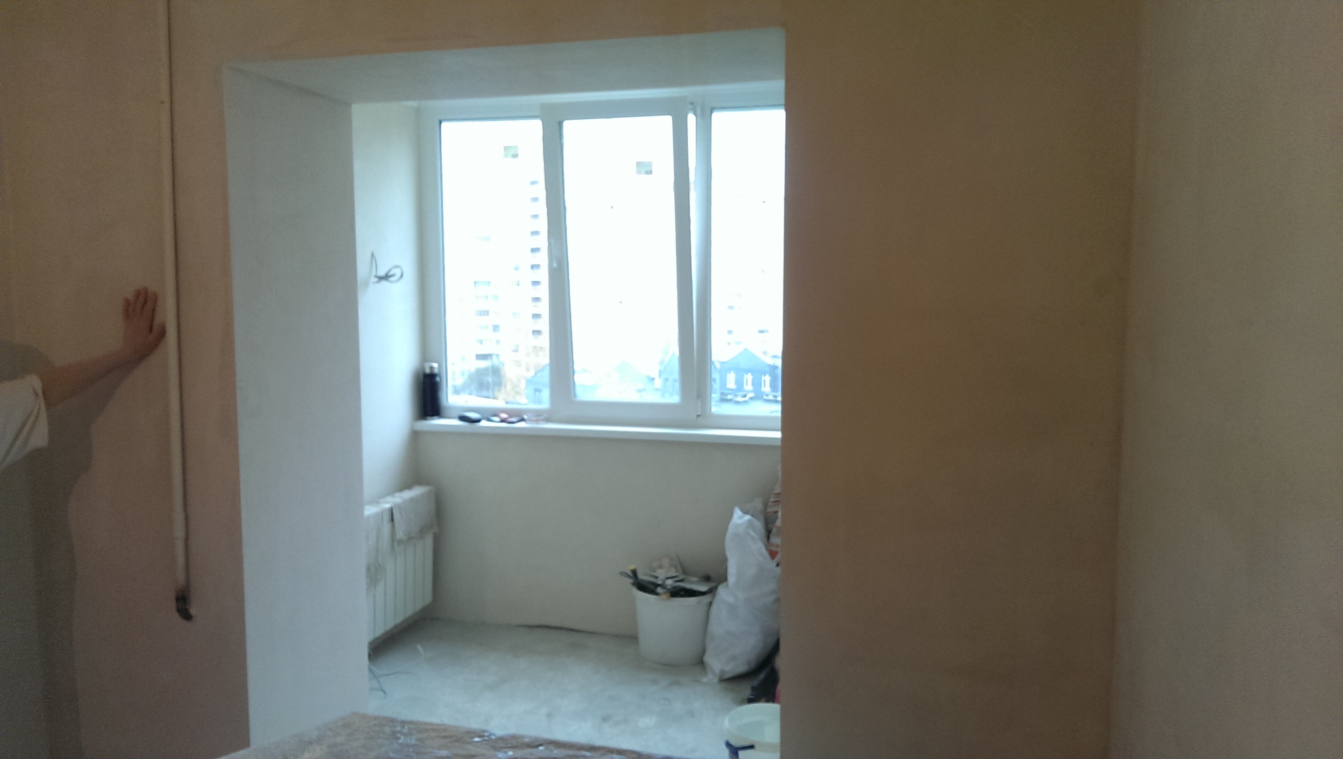

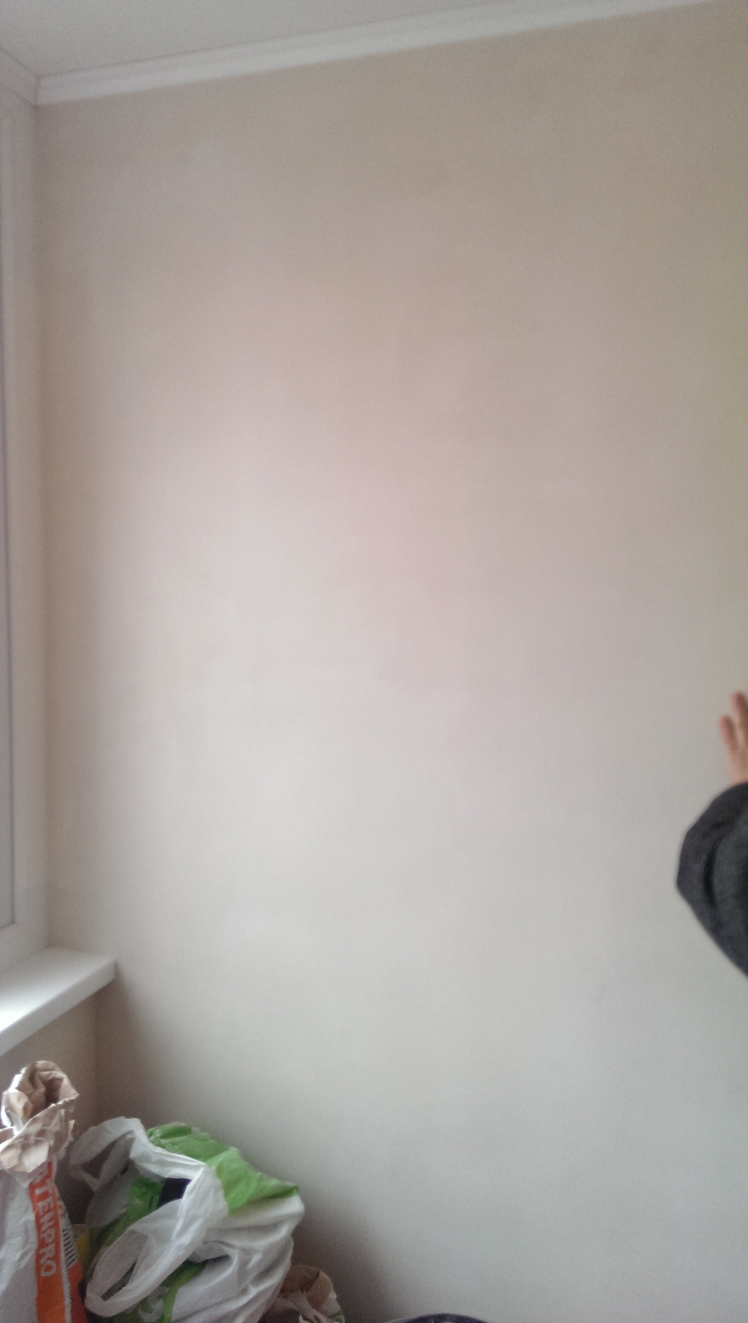

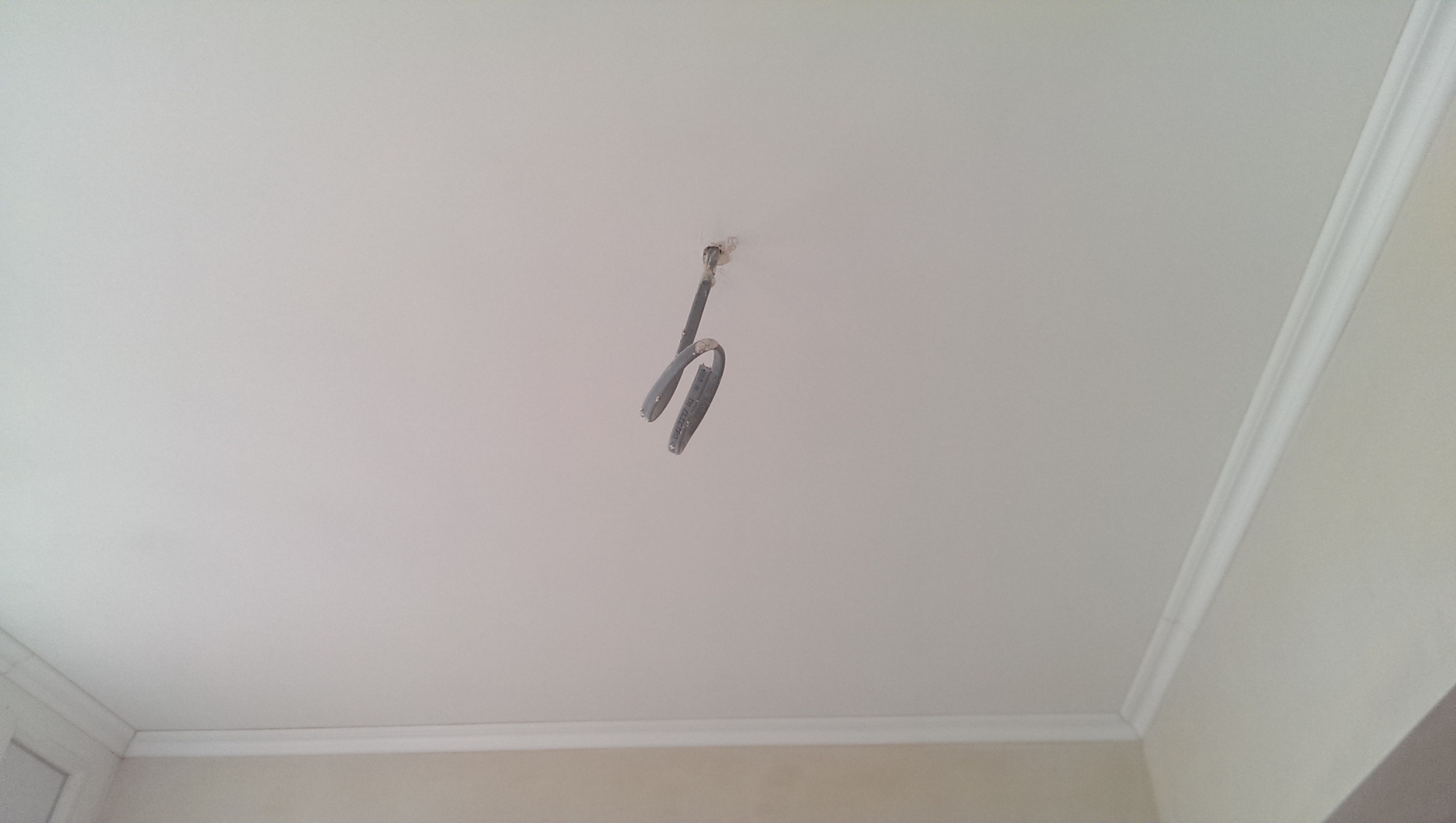

umka_9472 Опубліковано: 13 листопада 2014 Поділитись Опубліковано: 13 листопада 2014 Вот вчера закончили балкон-студию. Позже напишу отзывы заказчиков. Еще ничего не красили. Только сверху UF2 все закрыли, чтобы была гладкая поверхность. Приеду к ним через месяц и выложу фотки уже обустроенного балкона. Посилання на коментар Поділитися на інших сайтах More sharing options...
