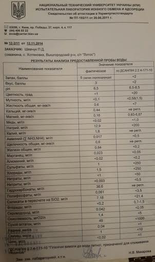

Наконец то мы сделали анализ воды. Сейчас буду выкладывать результаты и ждать ваших предложений, с ценами! Еще раз повторюсь, что интересует именно устранение проблемы чернеющих рук. Доводить воду до идеально питьевой, такой задачи нет. Это я к тому, что возможно как то это отразится на финансовой стороне вопроса. Не хотелось бы тратить на это значительную сумму!

Выкладываю результаты анализа воды.

Анализ немного нетипичен для Хотяновки.
слишком низкая жесткость и сухой остаток.
Низкая щелочность..
Такое впечатление, что воду сперва очистили, а потом произошло вторичное загрязнение за счет подачи по ржавым трубам.
и появился сероводород от серобактерий в бойлере.
скважина индивидуальная или нет?
в какой точке отбирали воду? и не горячую ли?

Скважина индивидуальная, отбирали воду после гидроакамулятора перед фильтром грубой очистки. И нет, конечно не горячую!
