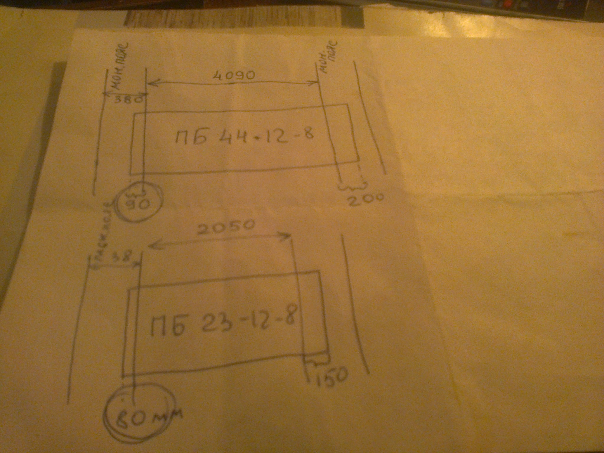

Коробка закончена ,строители отпущены. Теперь начался "мандраж", как вспомню сколько косяков сделано... Один из них касается глубины опирания плит перекрытия . Прошу конструкторов прокомментировать , какие могут быть последствия. Стены в 1.5 пустотелого кирпича, сверху монол.армопояс на всю ширину кладки ,сверху плиты ПБ (хсм). Так вот ...плиты пб 44.12-8 одной стороной опираются на пояс и заведены в кладку на 9-10см ,зато другой стороной опираются аж на 19-20см!!! Хоть волосы на голове рви , а исправить ничего нельзя. А у одной короткой плиты (пб 23) есть опирание 8 см с одной и 15 с другой!!! Все треснет и рухнет???

Прошу конструкторов прокомментировать , какие могут быть последствия. Все треснет и рухнет???
вы уж слишком преувеличиваете. поясните нормально или схемку набросайте.
Каляки, а не схемка.
отличные "каляки" :lol:
вывод, не вижу причин для беспокойства. "не аккуратненько" как в анекдоте, но стоять будет

и пустоты заполните бетонными вкладышами =)
Не заполнили,я думаю, сверху кладка ,да и крыша уже есть. Что теперь, кладка сомнет плиту там,где есть пустоты?
Ссылка на комментарий
Поделиться на другие сайты
Если у вас не 5-20 этажей, то ничего не сомнет, и эта норма "факультативна" при двухэтажном строительстве.
как это выполнить если уже построено и главный вопрос ЗАЧЕМ?
нечего плите не будет
уточню, вкладыши в пустоты надо применять приблизительно если здание не менее 12-14 этаже и то это для плит ПБ, для ПК данное условие надо применять для домов этажностью от 9 этажей
