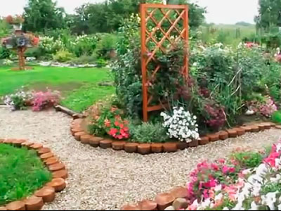

Marla Singer Опубликовано 13 ноября, 2014 Поделиться Опубликовано 13 ноября, 2014 Нужен совет. На днях свекр привез на дрова 2 машины дубовых стволов разного диаметра. И я воодушевилась идеей использовать часть бревен для создания садовых дорожек. Дом у нас в "пряничном" стиле, участок больше 40 соток - разгуляться есть где, поэтому такой ход будет уместен и дорожки органично впишутся в ландшафт. Начала сортировать бревна, ищу одинакового диаметра - примерно 10-15 см, но столкнулась с проблемой - дерево-то в коре. И теперь вопрос - обязательно эту кору нужно сдирать перед обработкой? Планирую снять верхнюю часть грунта, выкопать неглубокую траншею по краям дорожки, засыпать слоем песка и уже в него ставить столбики. Технологию нашла в этом видео: Там уже готовые бревна, без коры. Как думаете - если я оставлю кору, уж больно трудным кажется процесс ее очистки, не погниет дерево в песке? И не погрызут ли его вредители типа короеда? Дерево буду обрабатывать биозащитой (той, что подешевле), а часть, которая будет ниже уровня земли - отработкой. Ссылка на комментарий Поделиться на другие сайты Больше кнопок...
Marla Singer Опубликовано 13 ноября, 2014 Автор Поделиться Опубликовано 13 ноября, 2014 www.stroimdom.com.ua/forum/attachment.php?attachmentid=396381&stc=1&d=1415900486 Должно получиться примерно так, но красивее) Ссылка на комментарий Поделиться на другие сайты Больше кнопок...

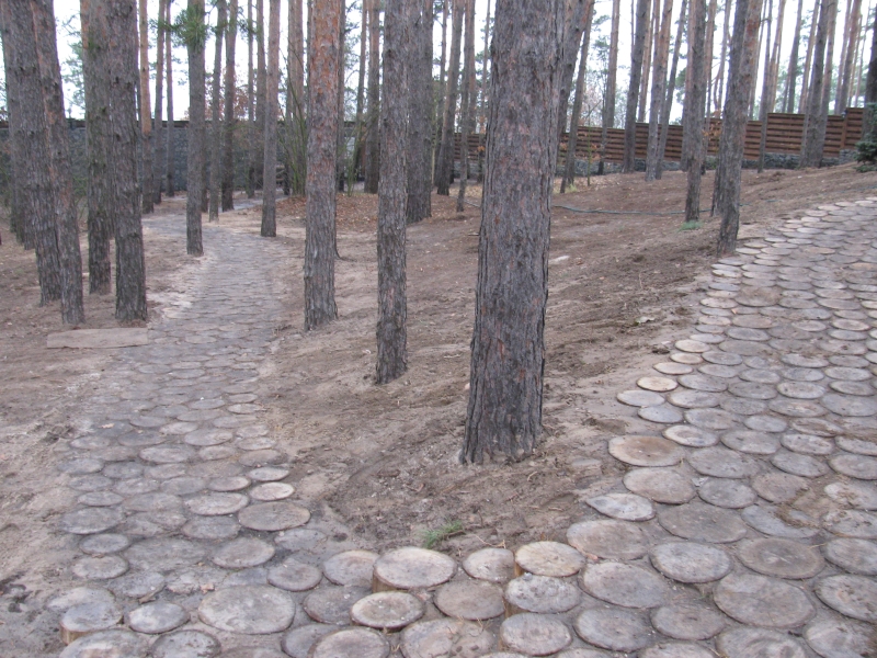

allanek Опубликовано 14 ноября, 2014 Поделиться Опубликовано 14 ноября, 2014 Почитайте в этих темах о дорожках из дубовых пеньков. Мне идея нравится, там, где встречаю такие дорожки, вижу, что они серые, потемневшие от времени, естественные, сливающиеся с окружающим ландшафтом, именно этим и привлекательны для меня. К тому же, хозяйки этих дорожек присутствуют на форуме и можно спросить о том, насколько верным оказался их выбор. www.stroimdom.com.ua/forum/showthread.php?t=43920 www.stroimdom.com.ua/forum/showthread.php?t=28904&page=26 1 Ссылка на комментарий Поделиться на другие сайты Больше кнопок...

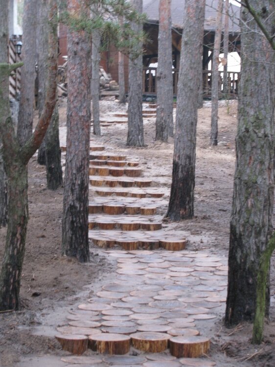

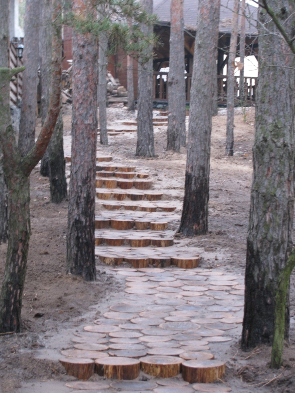

Патоль Мойшевич Опубликовано 14 ноября, 2014 Поделиться Опубликовано 14 ноября, 2014 ничем дуб не надо обрабатывать.он сырость любит.кору снять.... мои работы... 5 Ссылка на комментарий Поделиться на другие сайты Больше кнопок...
