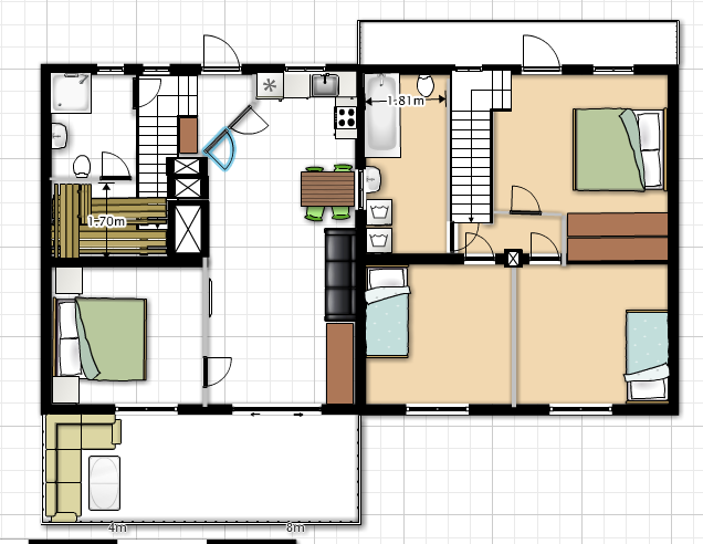

Вот так по состоянию на сегодня выглядит мой набросок :)
Черные прямоугольнички в центре - печной комплекс, а точнее (снизу вверх) кирпичная отопительная печь кузнецова с хлебной камерой, рядом металлическая каменка для сауны, обложенная кирпичом, и дровница.

поздравляю с началом! Удачи и сил для достижения поставленной цели.
Мне в целом нравиться ваш проект поэтому буду следить за вашими успехами.
Теперь немного хотелось уточнить по проекту:
1. Мне кажется у вас не проработана входная группа. "Холодный" тамбур простирается на второй этаж, зачем Вам там прохлада? может все таки выносной тамбур?
2. будет ли в санузлах и на кухне вытяжки? Нарисуйте на плане вентканалы и дымоход от печи в реальных размерах- возможно придется корректировать план.
3. Хотелось бы уже увидеть фасады и размеры комнат.
п.с. Если вы уже начали строительство, то чего ожидаете от созданной вчера темы в архитектурном разделе?
С выносным тамбуром есть нюанс - я так и не поняла от чего будет считаться 3 метра от красной линии - от стены дома или от крыльца... Точное расстояние я пока не знаю, оно точно больше 3 метров от стены, но есть ли там запас для тамбура выносного - пока непонятно. Разметить границу участка мешает высокая куча грунта от септика, которая лежит прямо по меже. Как только мы его уберем и я точно смогу измерить расстояние от будущего забора до дома, смогу определиться с выносным тамбуром. Если запас расстояния позволит - однозначно прислушаюсь к Вашему совету.
Дымоход печки однозначно ничему не мешает, я от печки и плясала изначально, а вот вентканалы еще не думала.
По фасадам пока не готова. По комнатам могу внести расстояния в плане.
Так как строим мы не про проекту, то думаю, что будем вносить поправки в процессе :) Потому и создала тему.
Добавлено через 3 минуты
При сечении ростверка 250х250 мм при пролете 1,75 м можно нагрузить примерно 4 тонны на погонный метр. При сечении 250х400 мм - около 7 тонн на метр.
Спасибо :rolleyes: Даже 4 тонны получается с примерно двукратным запасом. У нас общая длина ростверка 37 метров. Вес дома с учетом того, что полы по грунту, в самом худшем случае не более 80 тонн.
