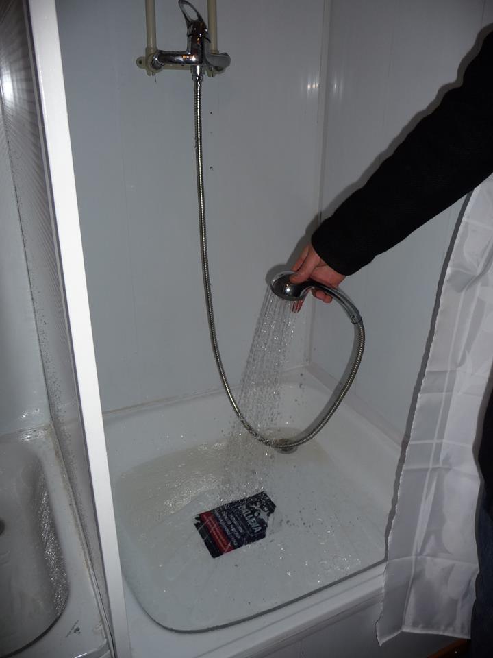

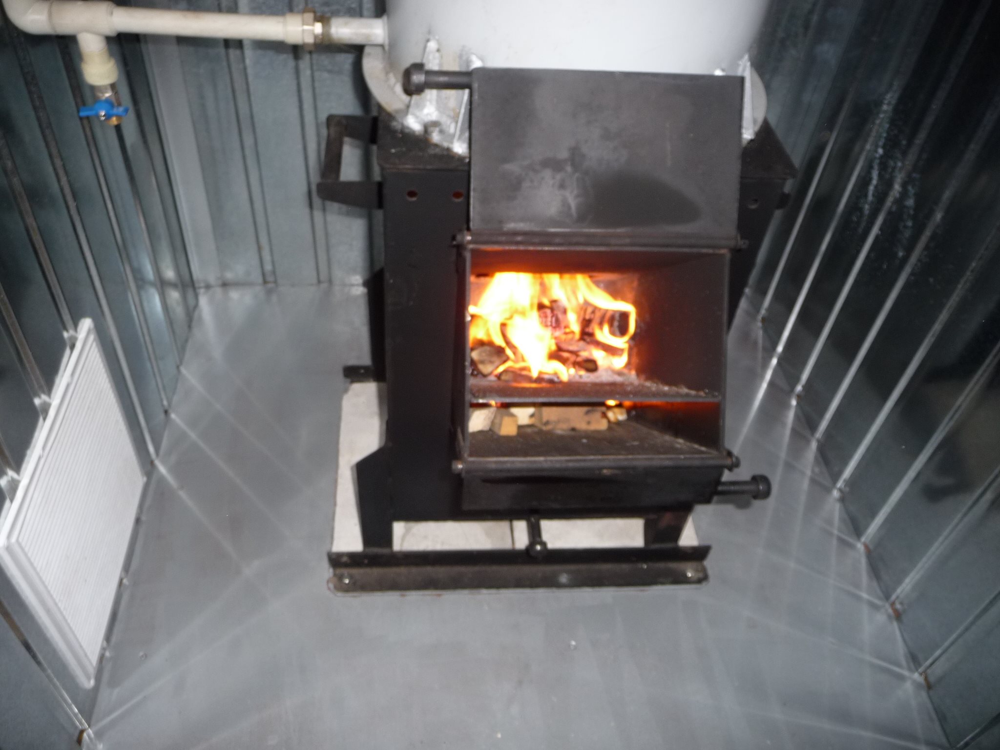

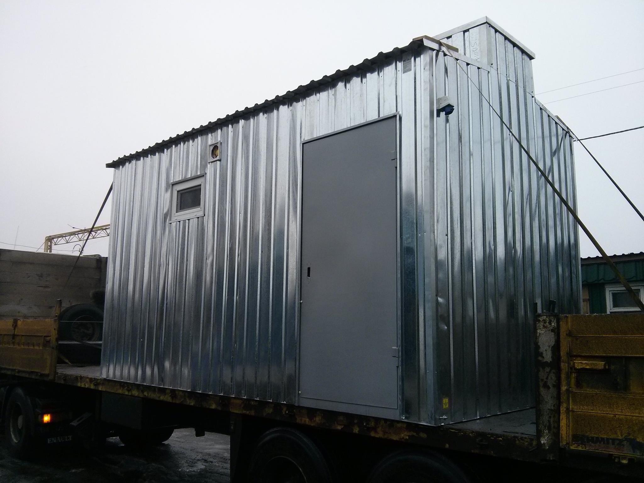

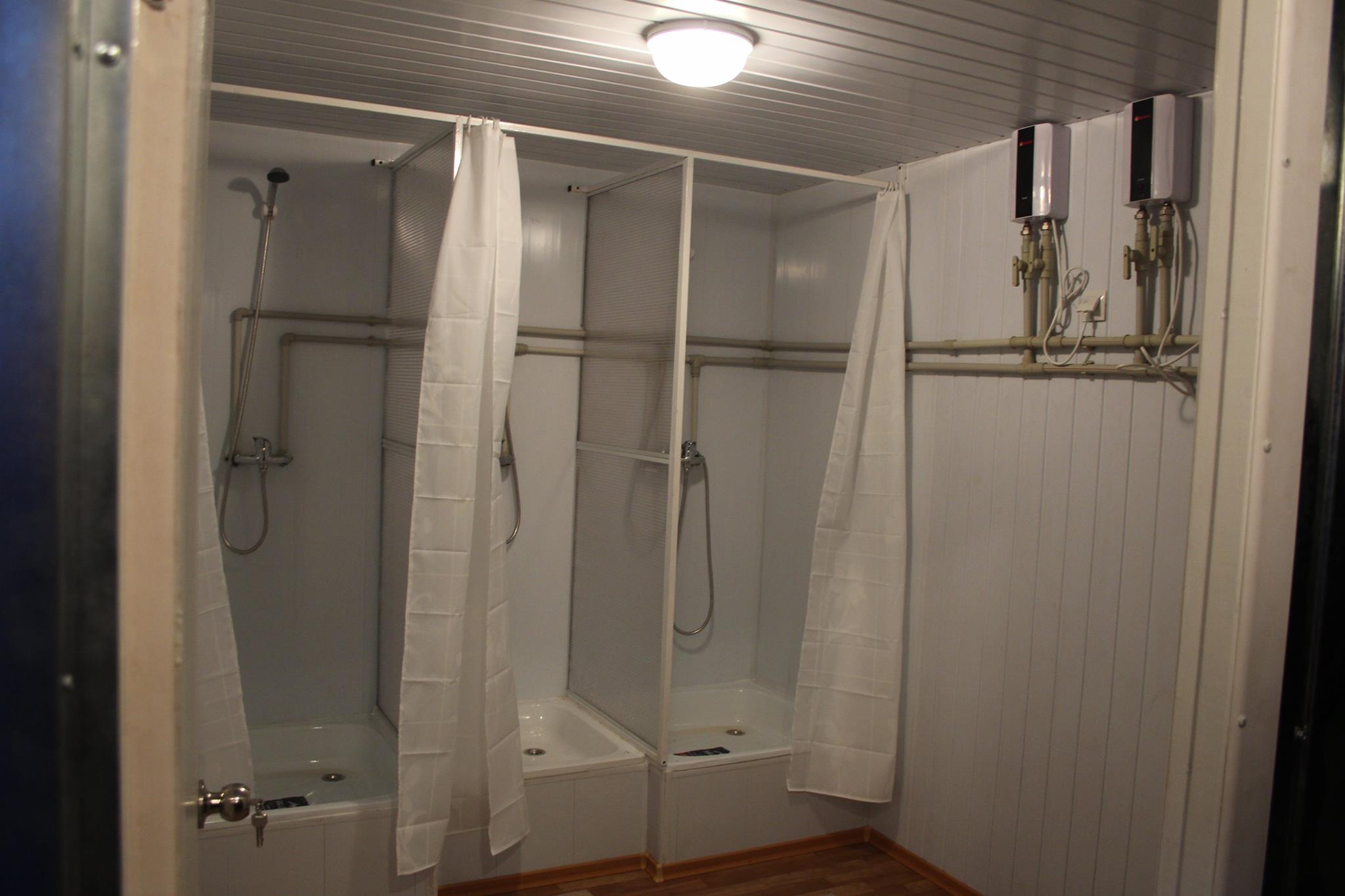

Скопировал у Анны Сандаловой "Бандеролазня" с фейсбука.Можно такую сделать,когда я буду нужен наберите меня пожалуйста за пару деньков.Спасибо
1518191_1062838830408491_1818642623526682341_o.thumb.jpg.fc220185587c5652cafe5051e5e81ffb.jpg
10387687_1062838933741814_6588760383730860053_n.thumb.jpg.33a795acf60b30b7756aa29e0cde35ac.jpg
10608317_1062838907075150_1608896547369820624_o.thumb.jpg.7b44bbec11e0cb011713d16bcee9a486.jpg
10841969_1062838923741815_9193353412506072838_o.thumb.jpg.8e2e800fca81582b78f5a04240f00cdc.jpg
10856671_1062838920408482_3965903537438447062_o.thumb.jpg.fde7c8eb545527d2a5ba79ba96e71138.jpg
на четвертому фото там 2 проточні нагрівачі, там мабуть потужність кожного 3 кВт.. в загальному 6 кВт цього буде достатньо щоб підігрівати воду щоб був включений тільки 1 душ...:(
