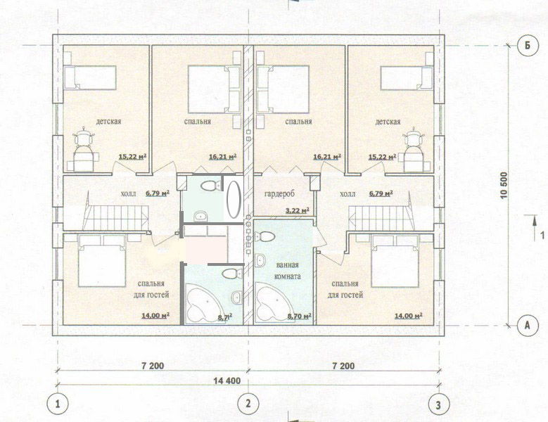

Эх жалко увидела поздно вашу темку. Проект понравился очень и домик получается симпатичный:beer:. Единственное на втором этаже советовала бы вам выгородить все-таки два санузла для себя из спальни и для детей отдельно. Для этого надо поменять местами спальню с комнатой и тогда спальня будет сразу справа от лестницы. Там можно выгородить и гардеробную и с\у и останется еще небольшей с/у для детей отдельный.
Чето так и не сообразил, чего куда двигать?!
Может на салфетке набросаете, а то скоро поздно будет. Кстати, еще и лестницу на чердак надо воткнуть куда-то!
Можно вот так, но это не догма. Я не знаю вашей ориентации по сторонам света, просто лучше если у взрослых будет своя ванная. Может если вы больше пользуетесь душем вообще ванну в ваш су не ставить оставить только у детей.
А я чего то недосмотрела но по вашему плану спальня у вас была без окна???? Или лайтбокс делаете?
Лестница на чердак чудно становится возле детской вертикально и выполняет роль ограждающей конструкции основной лестницы. Она же не для постоянного пользования?
Уфф... Стороны у нас следующие: Моя половина правая, она же солнечная, она же южная, абсолютно. Т.е. сверху у нас восход , а внизу закат.
Окна мансардные, думаю по одному хватит. В детской получится 2.
Лестницу пока думаю ставить "вываливающююся". Ибо чердак хочется обжить.
По ванной: Мы с женой любим большую ванную, душ не уважаем. Видел решение о ванной в спальне у друзей. Пока не могу понять, столь ли это необходимо?! Видимо не хватает опыта проживания в большом доме, или вообще в доме.
Уженой любим большую ванную, душ не уважаем. Видел решение о ванной в спальне у друзей. Пока не могу понять, столь ли это необходимо?! Видимо не хватает опыта проживания в большом доме, или вообще в доме.
А дети у вас есть?:D
Один пока...
Замечательный маленький строитель. :Rose: Вот поверьте мне если появится еще один то через несколько лет вам будет тесно в одном с/у особенно по утрам :D и с возрастом будет все теснее. Вообще два санузла на втором этаже это комфорт решение если есть возможность при наличии трех спальных комнат. Но я смотрю у вас красивое окно сделанно именно в спальне, поэтому наверное вряд ли имеет смысл что то менять.;)
Если вы о трапеции, то верт. окно как раз получается в ванной.

Вот посмотрел, что уголки у вас саморезами прикручены...
Лучше было бы винтами по дереву (они с шестигранной головкой).
Особенно в местах крепления стропил к мауэрлату - самое "ходовое" место.
:shock: Эх, увидел таки...
Ну что теперь делать, вроде все держится пока. Испытание хорошим ветром стропилка прошла на 5 баллов. Предлагаете добавить еще по одному?!
Еслиб я мог, то настаивал бы!:(
И не по одному, а по два с каждой стороны...
Еще лучше - выкрутить саморезы (два по диагонали) и закрутить винты (два)... а с противоположной стороны - по другой диагонали :good:
Просто очень жалко - такие классные уголки взяли... а они не работают как надо... думаю, им обидно...

Тут только могу одно сказать - Уффф.
ЗЫ Посоветуюсь со своим владельцем второй половины (он же прораб).
