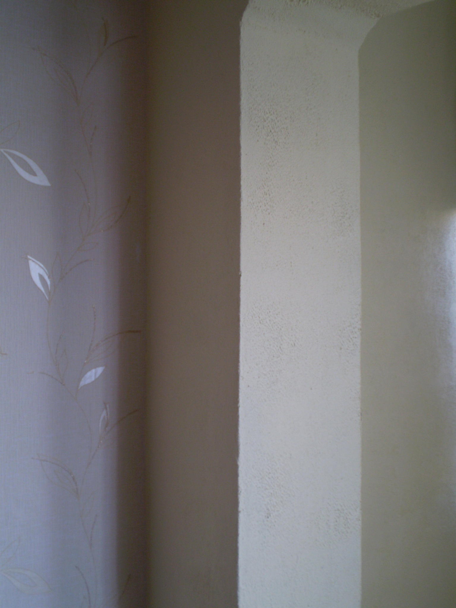

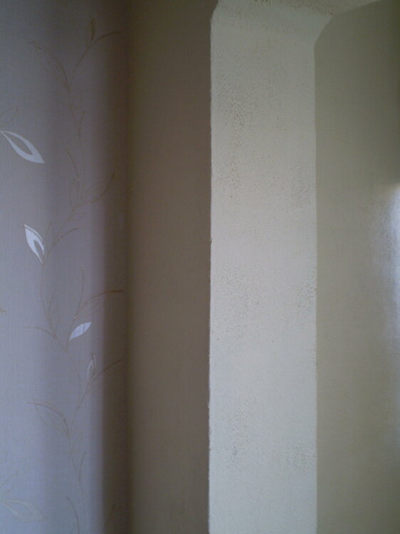

Больше похоже на офис или поликлинику, что-ли. Есть фотки комнаты целиком?
Крутовато для офиса или поликлиники...:D
Стены нежные, ненавязчивые, оригинальные и с легкой (не царапающей) фактурой, как на меня.
У подруги пока нет особо мебели, но когда буду у нее, попробую сфоткать комнаты в целом (с потолком).

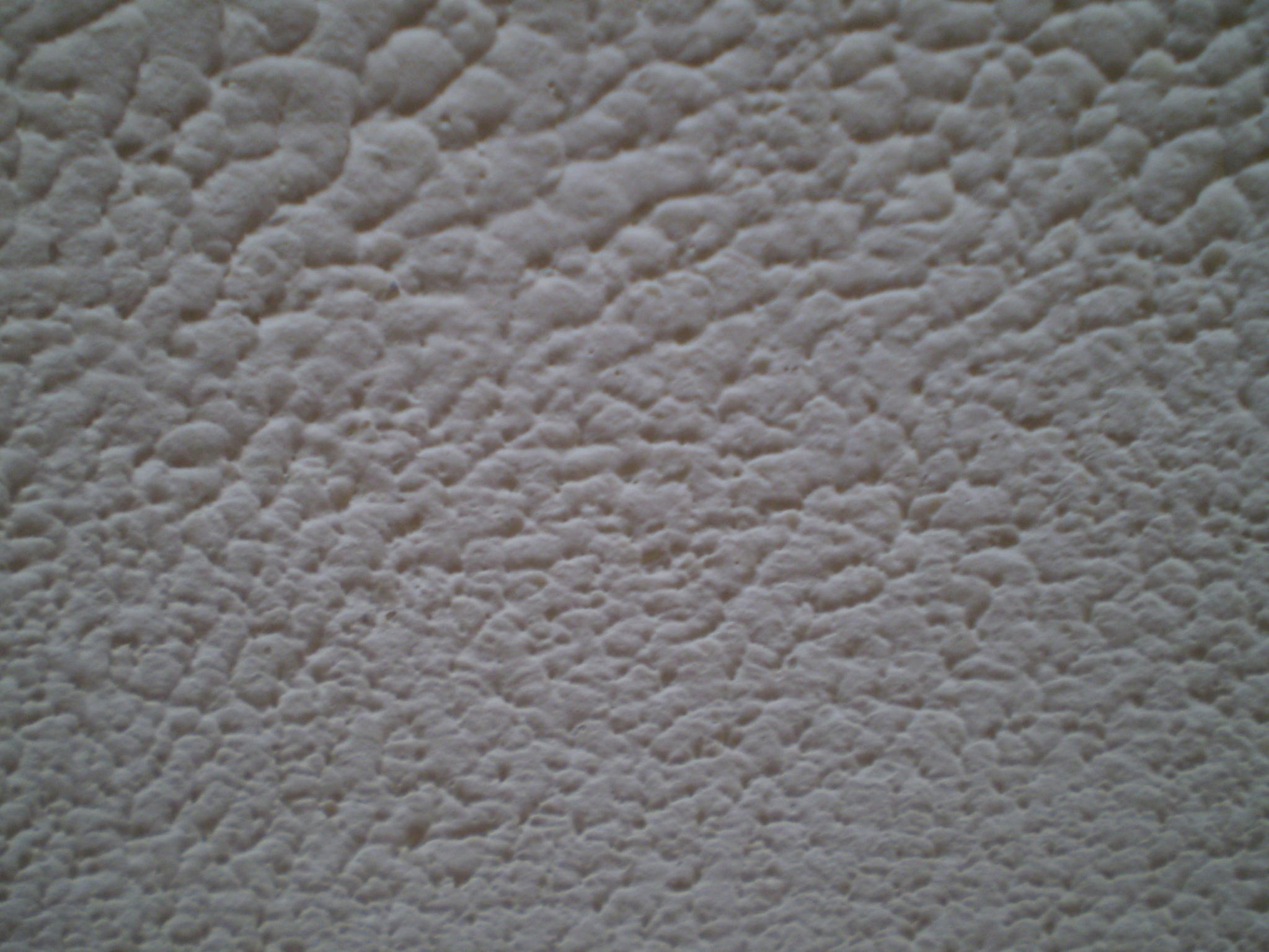

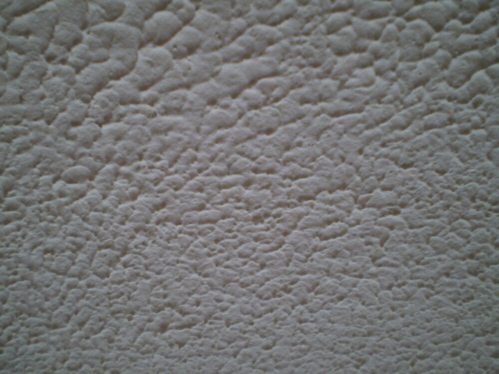

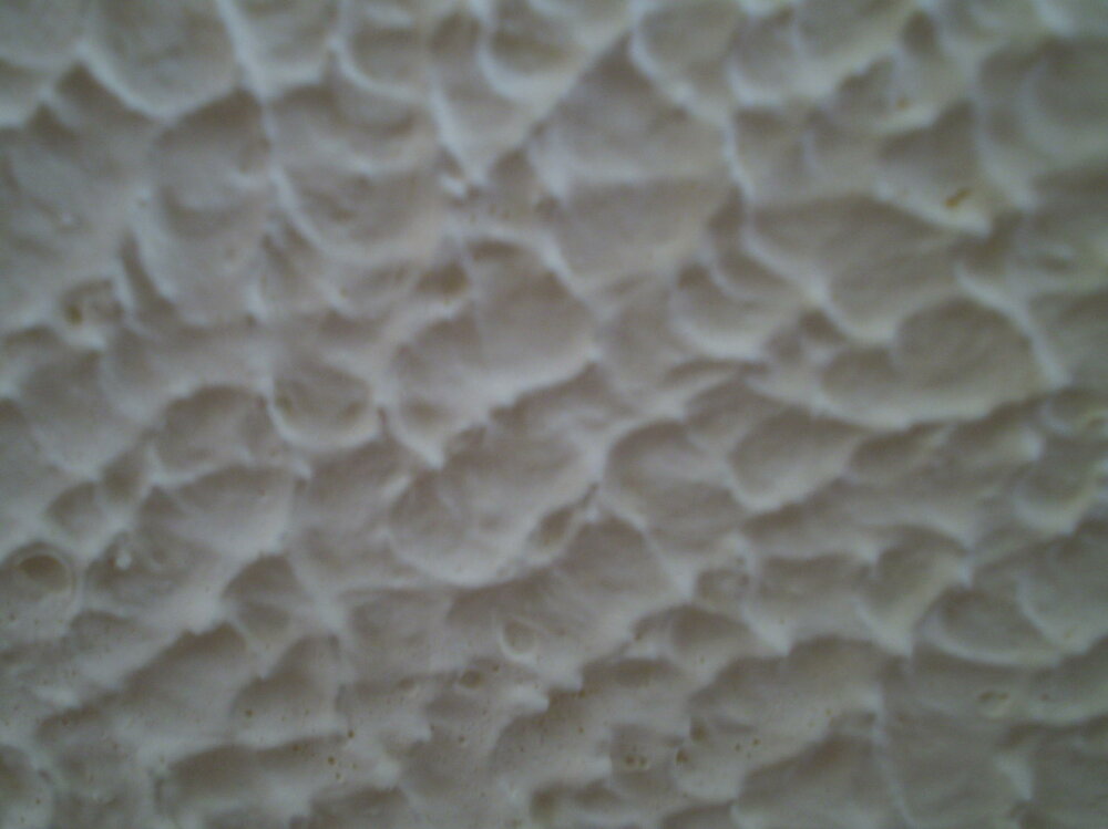

а я себе ввиду недостатка финансовых средств и необходимости срочного ремонта по причине беременности жены сотворил на части стен нечто декоративное из подручных средств, а именно: шпаклевки, валика и водоэмульсионки.
И как? Фото покажете? Какую шпатлевку брали?
Да как не похвалиться (попозориться):D своими художествами
Шпаклевку взял - какая была Кнауф НР финиш. Получилось не совсем однородно, но я еще не волшебник...

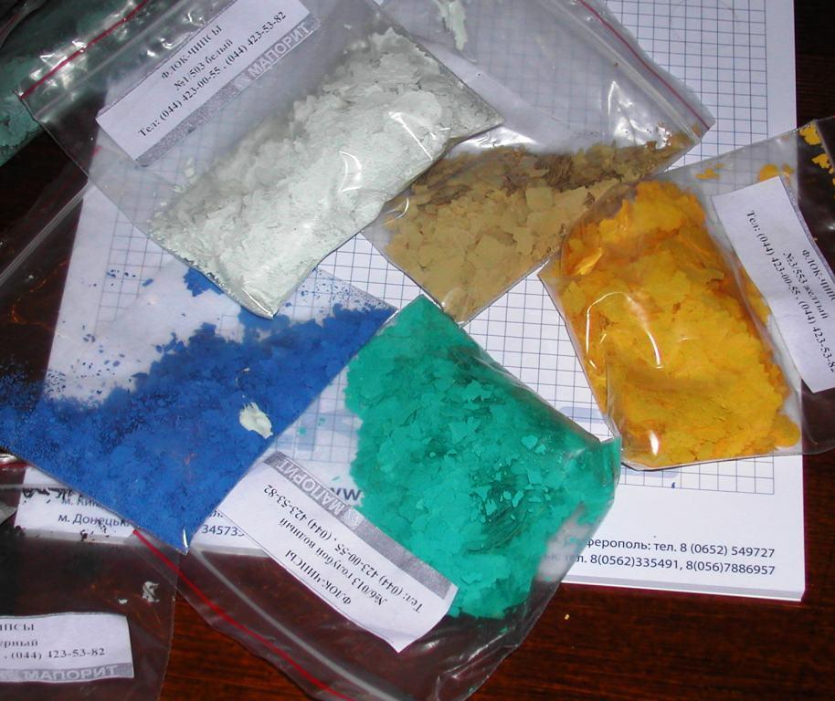

Ну вот на фото те флоки, что мы у них брали.
Размер вроде в норме.
Да они однотонные, но миксовать можно на месте.
И они как для пол, так и для стен...

Довольно похоже, только немного "ребристое". Или свет так падает... А где можно глянуть вживую? :Rose:
