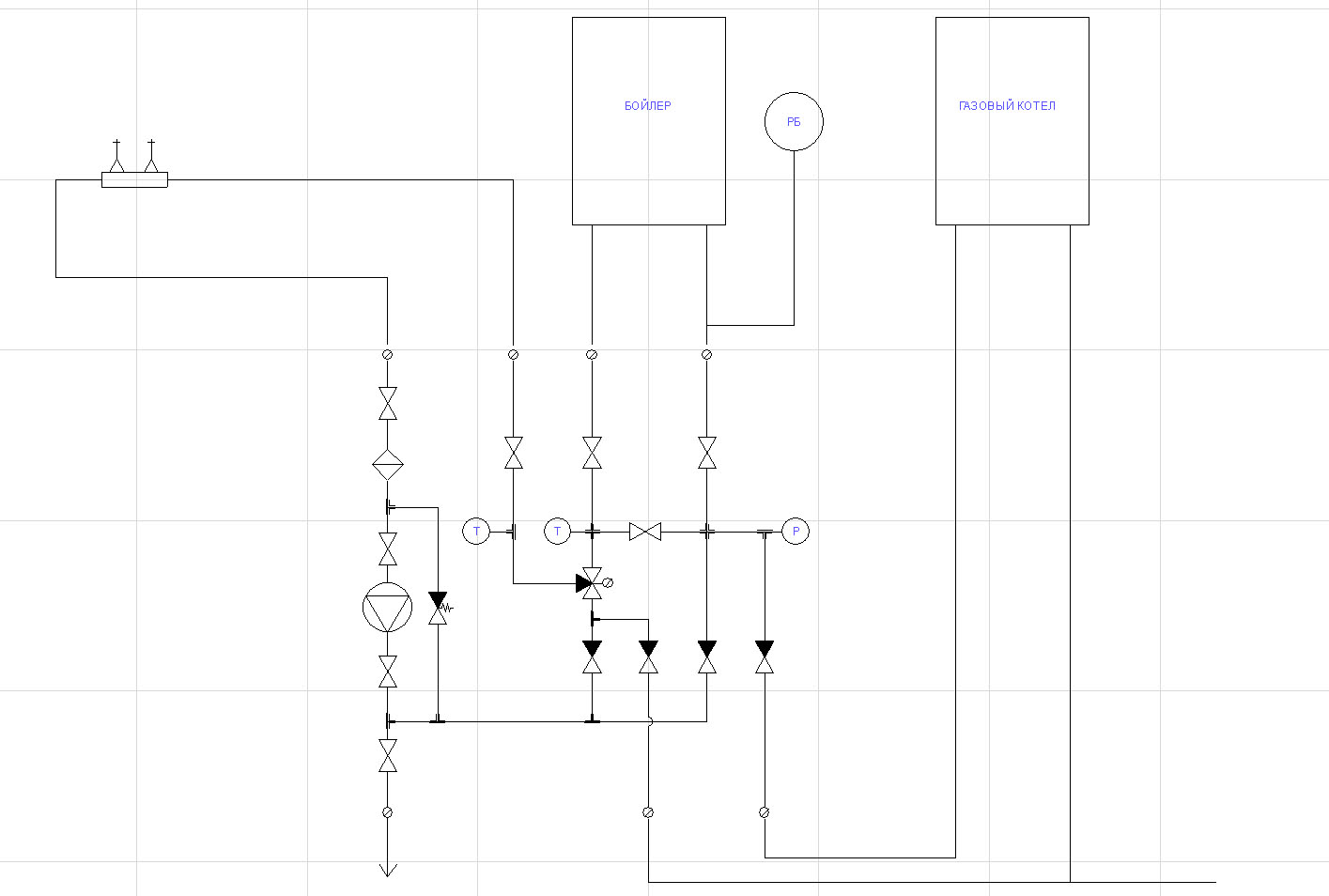

Надеюсь, не очень коряво изобразил. :)
Котел двухконтурный. Накопительный электрический бойлер. Схема с термостатическим смесителем.
Все остальное отображено на схеме.
Будет-ли работать (сам анализировал, вроде не увидел подводных камней)?
Что добавить/убрать? Смущает обилие ОК. Но по другому вроде не получается.
Схема рабочая.

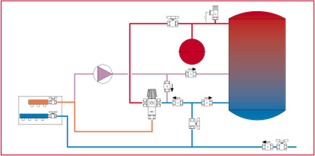

Вот схема от джакомини на базе R156 ей много лет от роду

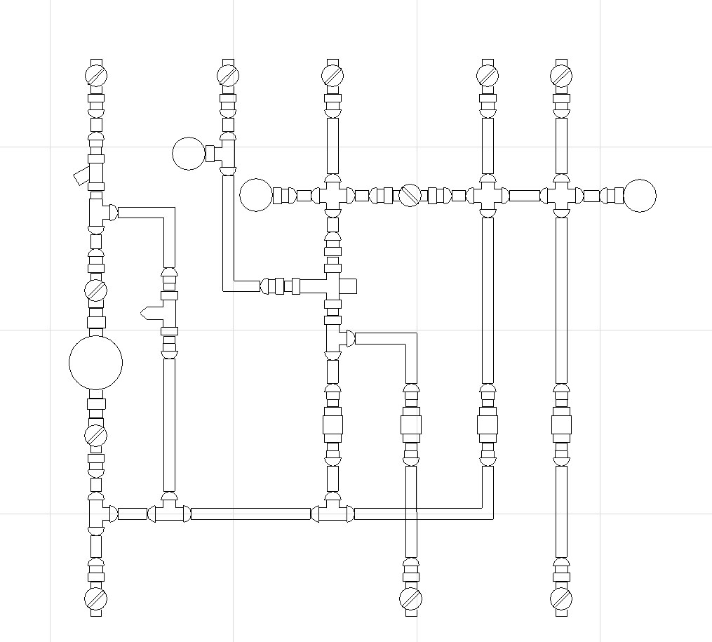

Может кто подскажет из практиков, на чем дешевле всего получается собирать сложные коллектора из "рассыпухи"? Пока прикидывал на металле/латуни и даже на МП - один хрен, раз на раз получается. :unknown:
Можно, конечно, сделать его одноразовым, без возможности ремонта/замены отдельных узлов/арматуры, но как-то не кузяво это :)
Не судите строго, вот такая хрень получается. Просто для себя пока прикинул, чтобы оценить.
Откуда берутся эти сотни?
Ох и не дешевая штука получается. Одних фитингов за 30 штук переваливает.
И кто бы мог подумать?
Учитесь паять полипропилен.
насос будет молотить до тех пор, пока не уравняются температуры на термоклапане?

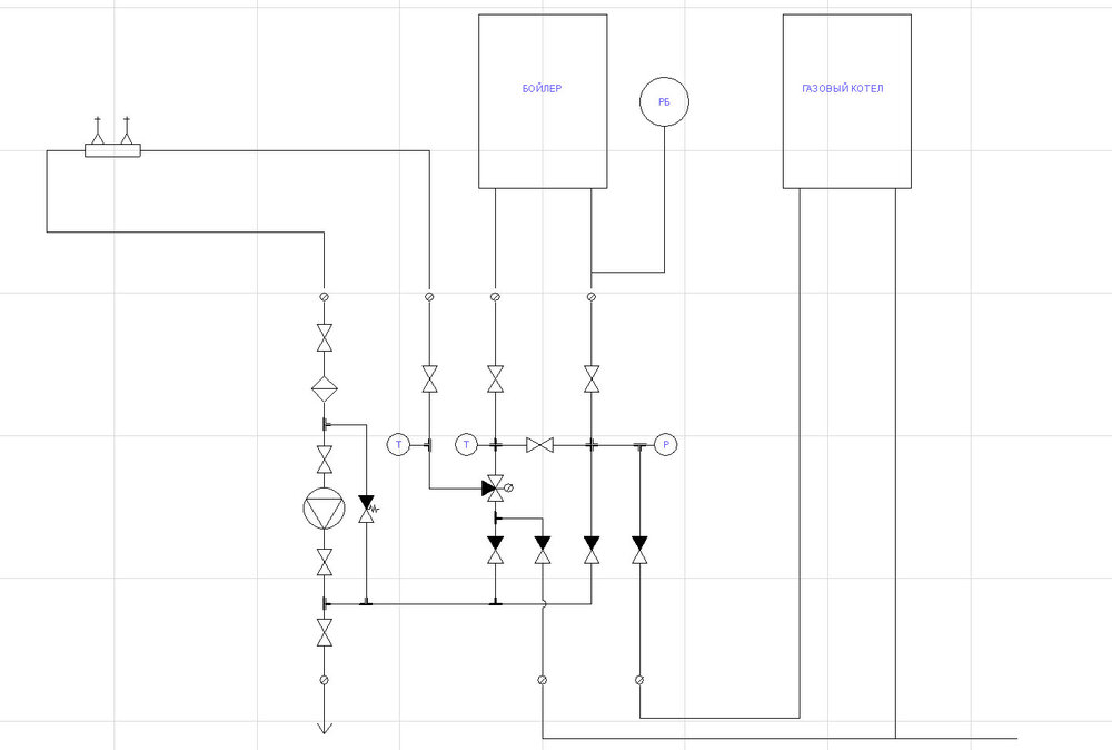

Скажите в чём суть перепускного клапана на насосе рециркуляции?
Как по мне он лишний.
Делайте всё на ППР.
По гидравлике - лишний. Но как защита от дураков и теоретических аварийных ситуаций в системе не помешает, я так думаю. Хотя, посчитаю на круг, и наверное откажусь )))
Он там вообще ничего не защищает.
