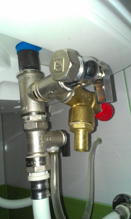

Был приобретен предохранительный клапан SYR 1915 на 6 бар от SYR-Hans Sasserath & Co.

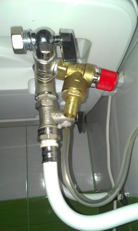

В тройнике на бойлере вместо сливного крана, поставил ещё один тройник и к нему добавил предохранительный клапан и сливной кран.
Наполнил бойлер, проверил, что там где паковал не течет, сливную трубку пока не подключал, подставил тазик. В общем за ночь вода нагрелась (термостат где-то до 50 градусов), редуктор на стояке выставлен где-то на 2-2,5 бара, давление утром на манометре около 6 бар (ну может чуток меньше 5,8-5,9). Хотя говорили, что клапан будет начинать открываться уже при 5,4.
Воды в тазик (трубку специально пока не ставил) налилось от силы пару стаканов...
Старый клапан не снимал, будет как резервный на 8,5 бар, если новый закиснет.
Так что всем спасибо за консультации и советы. :flag1:
Как итог:
Давление до 6 растет только при нагреве бойлере и отсутствии водопотребления, например ночью, когда все спят, а бойлер греет или когда никого нет дома, а бойлер греет. В принципе заметил, что при нагревании если кто-то есть дома - почти всегда вода используется (открывается кран хотя бы раз в час), то посуду, то руки помыть, то ещё чего-нибудь и в среднем давление не достигает и 4 атмосфер, учитывая, что разбор воды небольшой и новой воды для нагрева поступает немного. А наибольшее давление достигается когда в бойлер поступает и нагревается много холодной воды (например, когда вся семья по-очереди помылась).
Для квартиры достаточно 3,5-4.
У меня теперь вопрос, то что при нагреве давление может подыматься до 6 (при рекомендованных Вами 3,5-4 барах) - критично или нет?

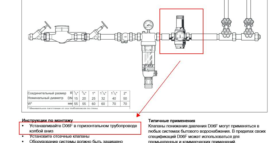

А кто подскажет имеет ли значение на вертикальной или горизонтальной трубе установлен редуктор давления?
А то для Honeywell D06F в инструкции написано "Устанавливать D06F в горизонтальном трубопроводе колбой вниз".
Проблема в том, что горизонтального участка нет. Что будет если установить регулятор D06F на вертикальную трубу?
Распространяется ли данное условие монтажа на модели Honeywell D05F и Honeywell D04F (в инструкции не нашел)?
От застройщиков Honeywell D04F установлен на вертикальной трубе. Хочу поменять редуктор, рассматривал на замену Honeywell D06F. Но получается, что установить его можно только вертикально, чем это может аукнуться, какой редуктор в моем случае лучше выбрать?
