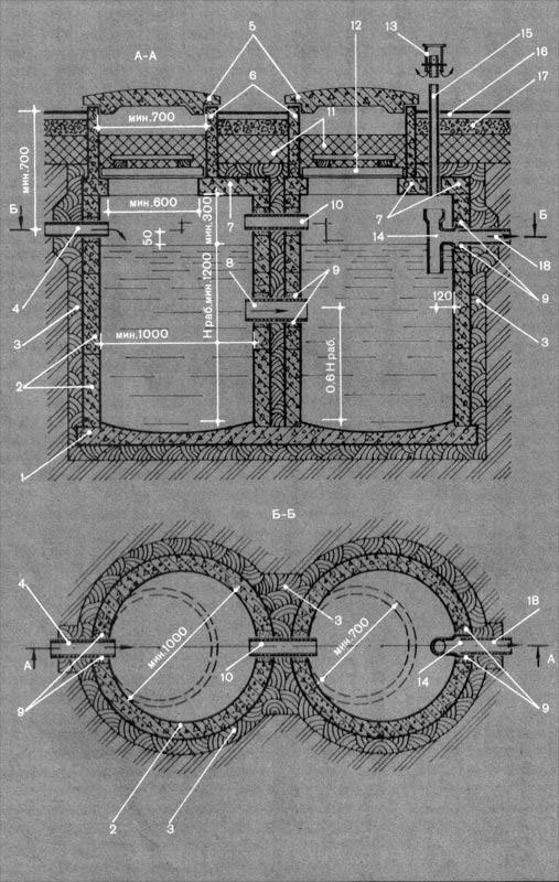

Статью прочитал - спасибо за Ваши наработки -- но вопроссы остались ...можно попросить Вас набросать маленькую схемку от руки ПРАВИЛЬНОГО !! двухкамерного септика или делать септик в одной камере а в другой отстойник ??прораб предлагает для септика выделить 3 кольца и 2 для отстойника ...
Вот Вам чертеж двухкамерного септика (см. вложения). В архиве тотже чертёж в DWG (AutoCad) формате.

Можна как-то нарисовать с вашей стороны какой вы видите правильный 2-х камерный септик или хотя бы просто "правильный". Я думаю это не затруднит вас. А то как то всё на словах да на словах.

Ну Вы же статью читали? Значит можете ее распечатать и документально доказать прорабу, что он-БАРАН. Септик и отстойник-ЭТО ОДНО И ТО ЖЕ (извините, что кричу). Выше почитайте-я дал определение септику из словаря. Может он имеет ввиду-фильтрующий колодец? Но при Вашем уровне грунтовых вод он не подходит (или его нужно поднимать над уровнем земли-будет этакий холмик-или можете замаскировать его под альпийскую горку-дарю идею:)) Схем можно нарисовать миллион-я все таки как филолог словами-Это ЛЮБАЯ герметичная емкость нужного объема-кольца Ж/б с дном и крышкой, цистерна, кирпичный или шлакоблочный подвал-с дном и перекрытием, синяя штука того товарища, что в этой ветке продает ее-единственно-ее нужно анкерить каким-то балластом-а то "всплывет" весной. Такая себе подземная подводная лодка:). ЛЮБАЯ ГЕРМЕТИЧНАЯ ЕМКОСТЬ НУЖНОГО ОБЪЕМА. И еще условие-зеркало воды должно быть от крышки на каком-то расстоянии, желательно сантиметров не менее 50, но можно чуть меньше-для корки жира и всяких легких частиц..
romango78 в миниатюре нормально нарисовал двухкамерный септик, в автокаде не смотрел-не знаю.
Единственное замечание-в первой (от унитаза) емкости осадка будет больше, а во второй-меньше-т.е. неравномерно. Но если не хватает объема и хотите делать из таких именно колец-это единственный вариант. Посчитайте внимательно нужный Вам объем-не меньше 2,5 кратного суточного стока вашей семьи ( а лучше 3х кратный) . Потом этот объем (в кубах) разделите на Пи*радиус ВНУТРИ кольца в метрах , добавте 0,5 м (высота до потолка) и разделите на высоту кольца. Узнаете сколько Вам колец нужно. Подкорректируйте на глубину заглубления (1 лучше 2 см.на метр
1.на даной схеме труба входа и выхода на одноим уровне.....
2.невидно вентиляции
3.смысл гидроизоляции?

Попросили схему от руку, так я и выложил не вникая в чертеж, то что более менее подходит согласно просьбы. Каюсь. Не досмотрел, что чертёж недоделаный.
Конечно, труба входа должна быть выше трубы на выходе, иначе как все это будет утекать. Да и вентеляция долна быть обязательно. А вот насчёт гидроизоляции, так септик должен быть изолирован от внешней среды (почвы), а то у Вас получится не септик, а выгребная яма без дна.
Нашёл более менее адекватную схему 2-х камерного септика :).

Факт-через бетон происходит незначительное просачивание жидкости. Себе дно гидроизолировал, но по большому счету -можно пренебречь. Пластмассовая емкость-гидроизоляция не нужна. Выложен септик из кирпича или шлакоблока-нужна обязательно.
