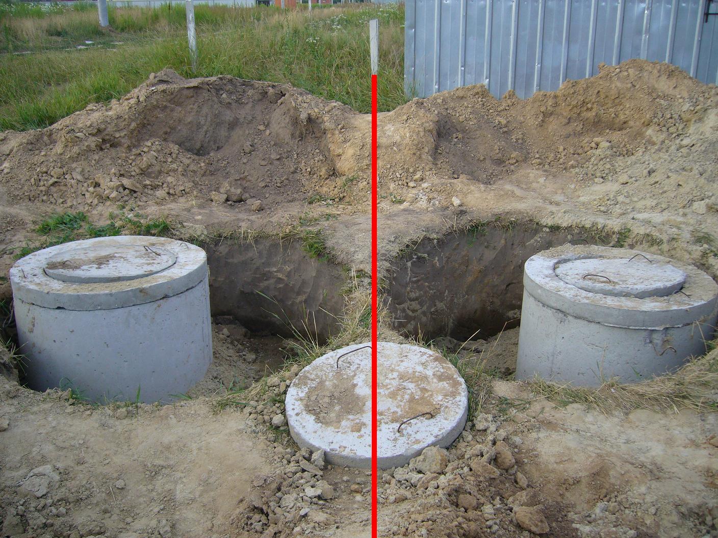

Возник вопрос с местом размещения септика. ......

СНиП 2.04.03-85 Канализация. Наружные сети и сооружения. (действующий сегодня)
5. Санитарно-защитную зону от полей подземной фильтрации производительностью менее 15 м3/сут следует принимать 15 м.
6. Санитарно-защитную зону от фильтрующих траншей и песчано-гравийных фильтров следует принимать 25 м, от септиков и фильтрующих колодцев — соответственно 5 и 8 м, от аэрационных установок на полное окисление с аэробной стабилиза¬цией ила при производительности до 700 м3/сут — 50 м.
При выборе места под установку необходимо руководствоваться следующими рекомендациями:
- Установку, по возможности, располагать ниже дома по естественному уклону местности.
- Предусмотреть возможность подъезда к установке ассенизационной машины для откачки осадка. Максимальное расстояние 4-5м (длина стандартного шланга ассенизационной машины 7 м с учетом опускания вниз).
- Располагать установку по возможности ближе к дому. Оптимальное расстояние 3-5 метров. Следует иметь в виду, что увеличение длины трассы до установки ведет к усложнению прочистки в случае засора. Трассу длиннее 15 метров необходимо выполнять с промежуточным колодцем.
- Трасса от дома к установке должна быть прямой. Если невозможно организовать прямую трассу, в местах перегибов устраивают повторные колодцы.
Для впитывающей или фильтрационной площадки требуется площадь не менее 36м³ (при объёме стоков 1 м³ в сутки).
Площадка под очистную установку должна располагаться на расстоянии не менее:
- от границы грунта, дороги -5м
- от водохранилища, ручья –(10-30)м
- от источника питьевой воды -50м
- от деревьев -3м
- от дома -5м.
P.S. Правда, когда делал себе - многое нарушил :) земли маловато.....

Спасибо, но я еще в посте №16 давала ссылку на СНиП 2.04.03-88 "КАНАЛИЗАЦИЯ. НАРУЖНЫЕ СЕТИ И СООРУЖЕНИЯ". Он более новый, чем указанный Вами, от 1988 года. Но основные параметры по размещению очистных сооружений остались те же.
А себе колодцы я уже сделала - один во дворе, второй вне. Вот фотофакт:) - по красной линии будет проходить забор.
......фотофакт:) - по красной линии будет проходить забор. ....
