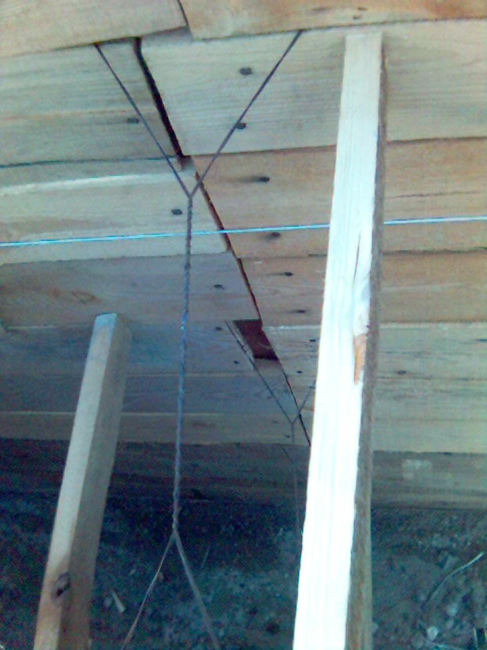

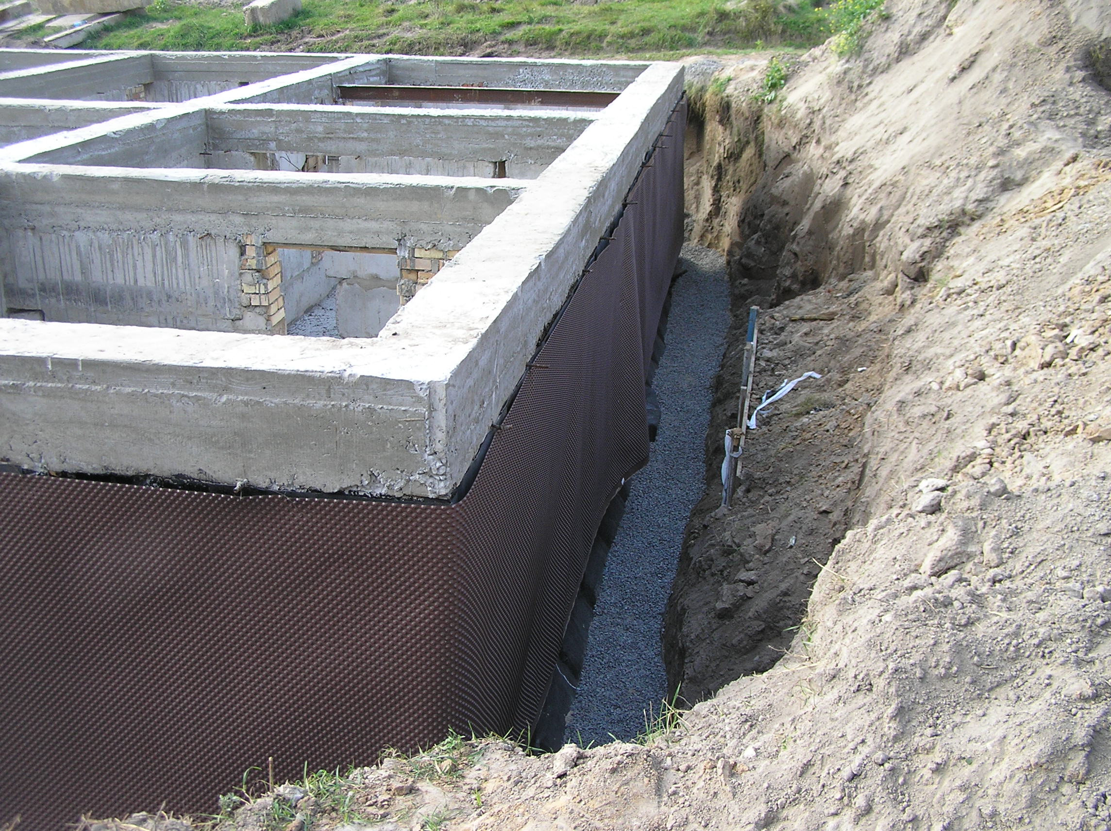

TATARIN Опубліковано: 14 червня 2007 Автор Поділитись Опубліковано: 14 червня 2007 ниже выложил пик4и - на них видно каким образоим можно укрепить опалубку, что бы при заливке миксером ее не порвало...высота опалубки 1.5 метра...уровня заливки 1.3м Посилання на коментар Поділитися на інших сайтах More sharing options...
МАКАР Опубліковано: 14 червня 2007 Поділитись Опубліковано: 14 червня 2007 А так было у меня, есче один ряд арматуры и можно лить :-D Кстати высаковато или вы вручную заливать будете не с миксера? Посилання на коментар Поділитися на інших сайтах More sharing options...
TATARIN Опубліковано: 14 червня 2007 Автор Поділитись Опубліковано: 14 червня 2007 Заливать будем миксером...а высоковато - та да....протупил, надо было бульдозером спланировать...нуу как говорят в Одессе - поздняк метаться... Посилання на коментар Поділитися на інших сайтах More sharing options...

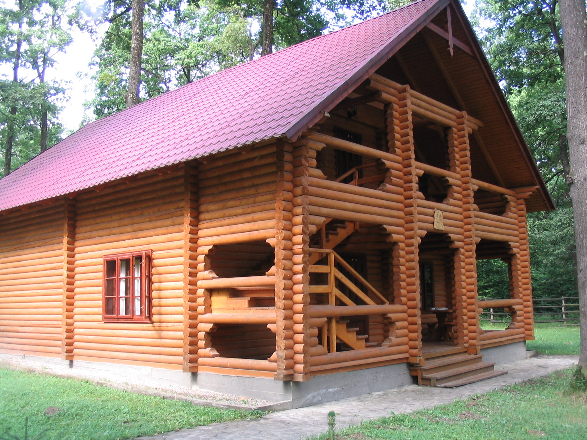

TATARIN Опубліковано: 21 червня 2007 Автор Поділитись Опубліковано: 21 червня 2007 Вчера был в Боярке проездом... ...увидел сруб 4х этажный...на мое счастье прораб оказался на месте и не стал морозится, а наоборот с удовольствием(точнее с гордостью...после моих ух Ты...а это как а это что?...гг))) показал обьект - такой же брус 20ка целиндрованный...тока у них замки делались на 4х разных станках...и материал ложился практически сырой просто капец... ...кое где дерево начало рвать...пошли трещены...походили-полазили...подсказал мне вариант гидроизоляции самой нижней части сруба - того бруса, который ложат на подложную доску...нагревали соляру растапливали в ней парофин... ...и дерево будет стоять сто лет!!!...хотя на счет сто не сто я не знаю...дом стоит 2 год...и ниче) Посилання на коментар Поділитися на інших сайтах More sharing options...

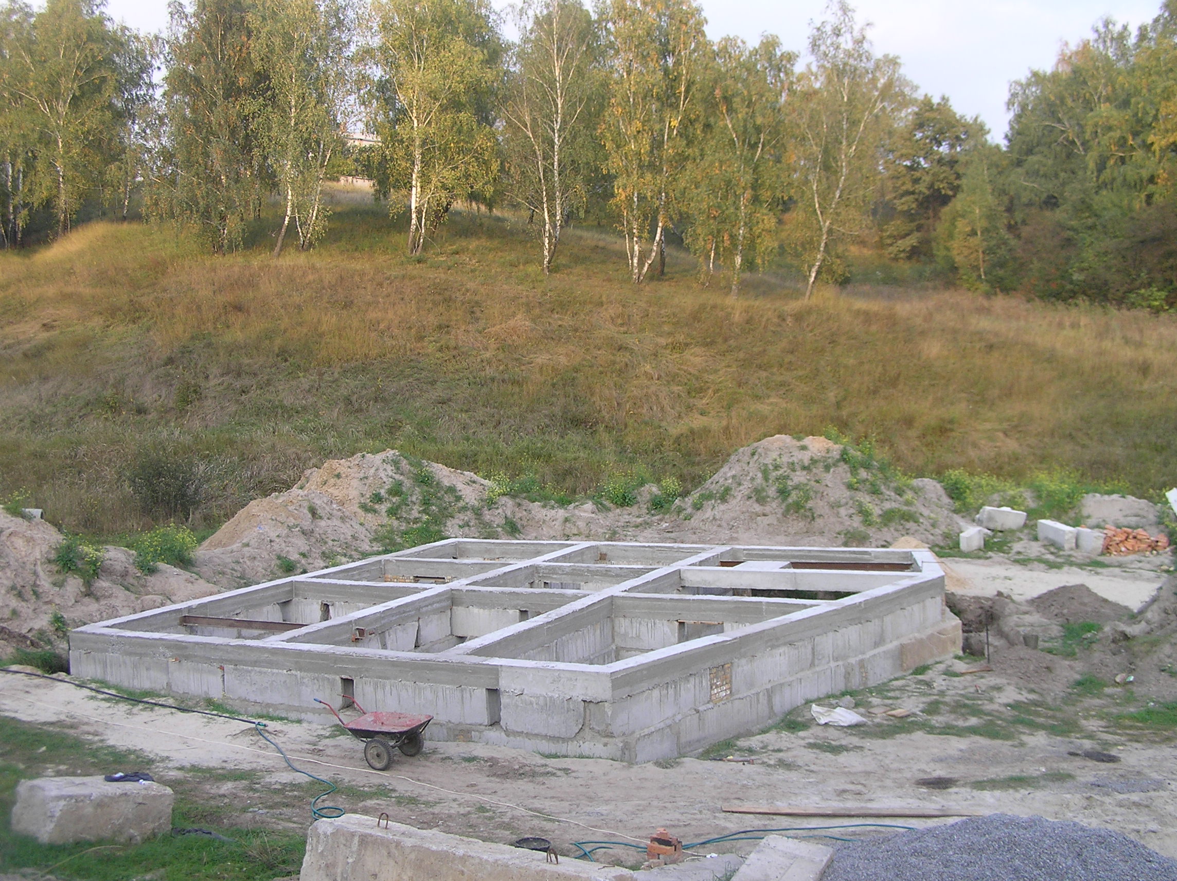

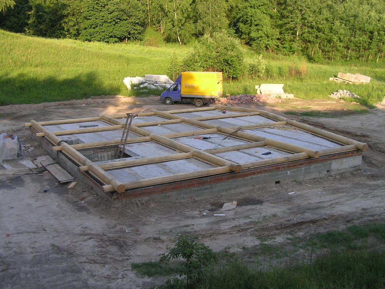

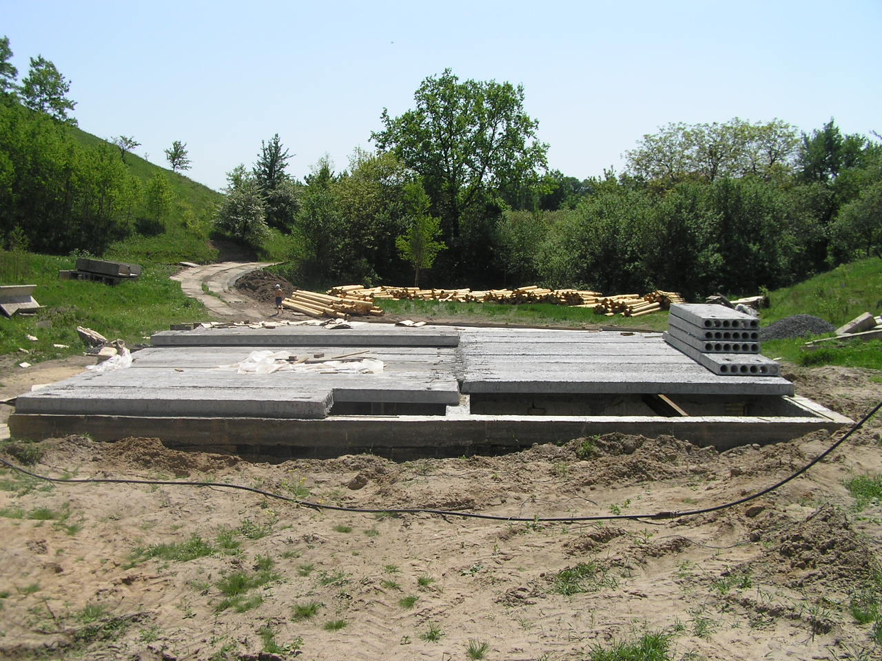

TATARIN Опубліковано: 5 липня 2007 Автор Поділитись Опубліковано: 5 липня 2007 Запечятлел заливку фундамента - всего ушло 62 куб по 500 грн. из них 60 привезли миксерами (кстати могу посоветтовать ребят - работают четко...)...2 куба добивали бетономешалкой обошлось. Так же за заливу заплатили 25 бакорезов за куб...и 50 баксов за закладные...вот) Посилання на коментар Поділитися на інших сайтах More sharing options...

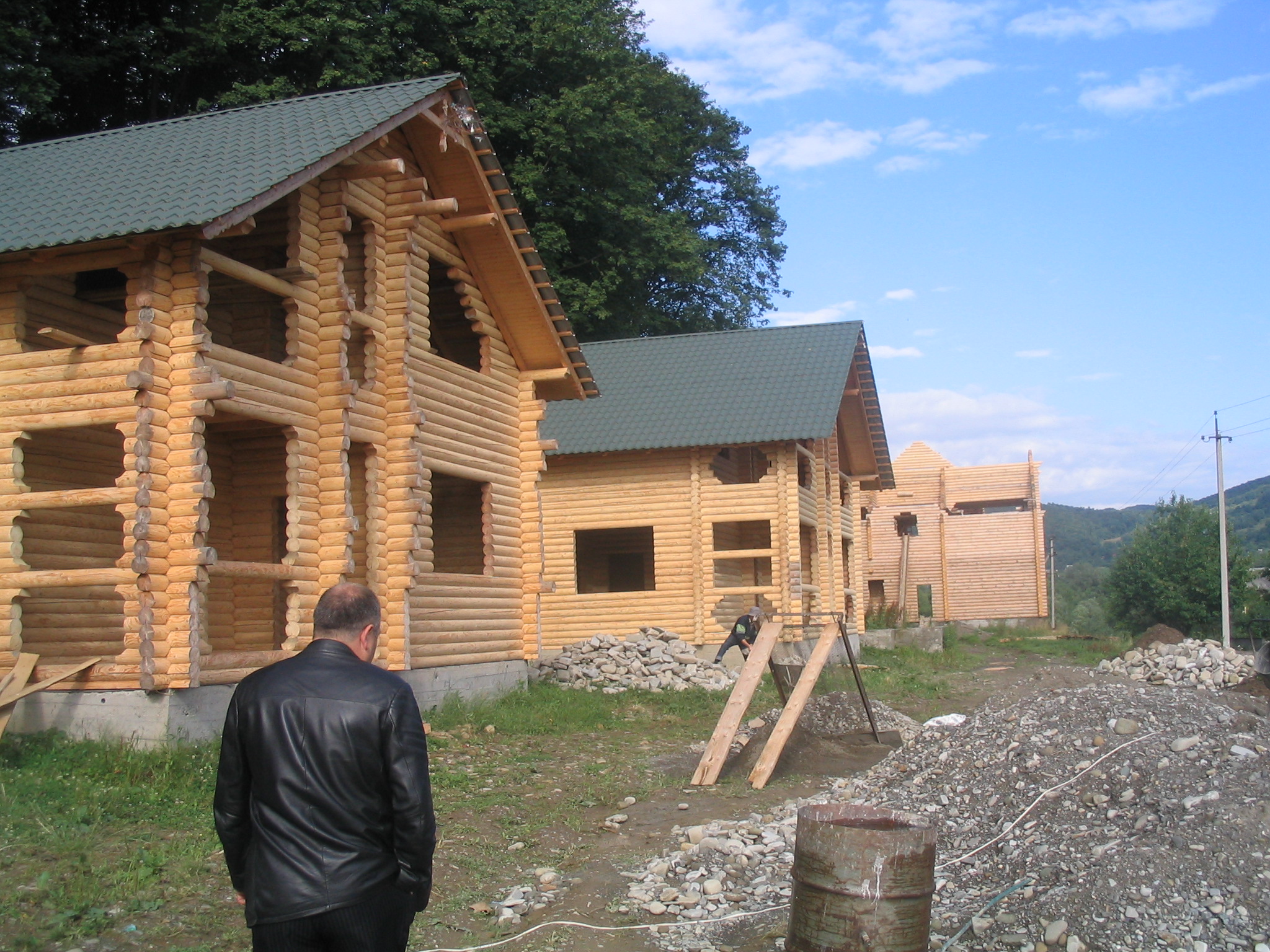

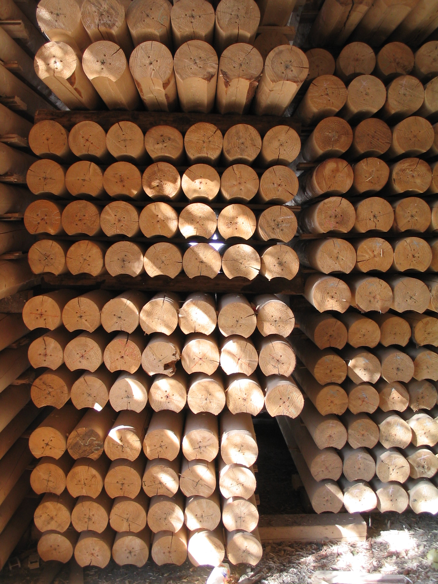

TATARIN Опубліковано: 20 липня 2007 Автор Поділитись Опубліковано: 20 липня 2007 всем доброго времени суток... ...в связи со сменой строителей которые обязались построить сруб пришлось побывать в славном граде Вижница (примерно 80 км от ЧерновцоффФфф)...ниже прилАгаю результаты увиденного... Посилання на коментар Поділитися на інших сайтах More sharing options...
