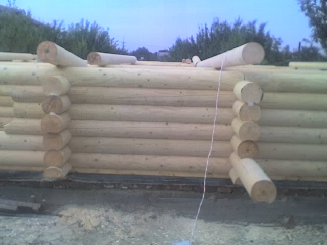

угу...это погреб))))...да нашел)...пасиба), нам порекомендовали ребят с Вижници...10.08 начинаемнепосредственно сруб строить)

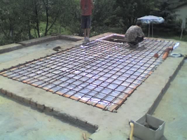

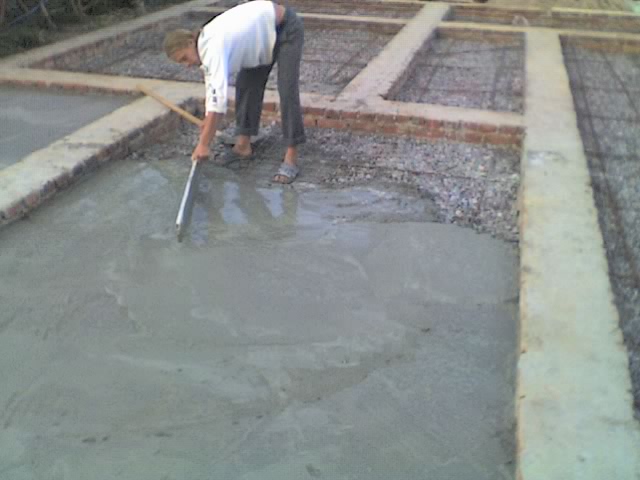

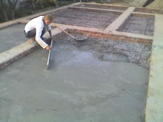

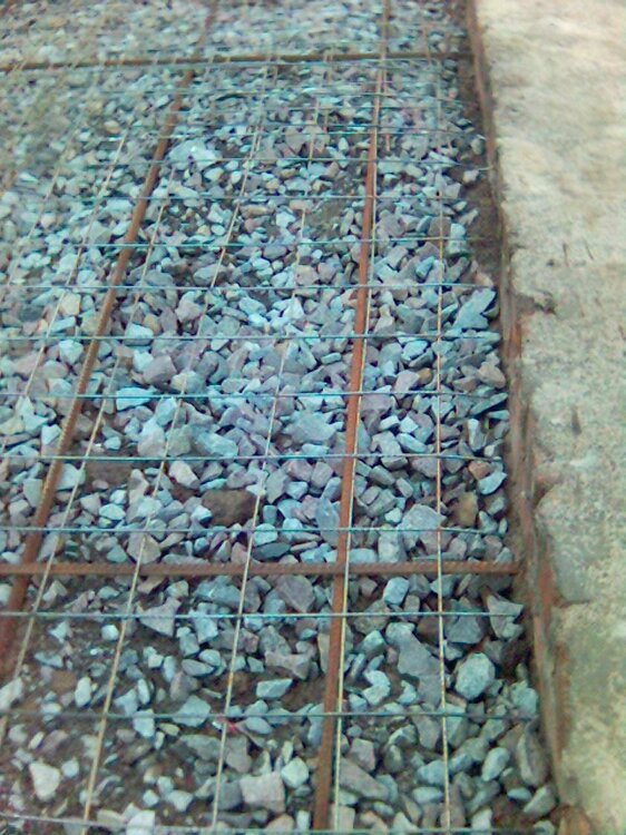

Мы его гидроизолируем...в раствор стяжки добавили гидроуплотнитель и спец смесь которая придает морозостойкость...+ из погреба будет воздуховод на самую крышу - так получилось, что по проэкту воздуховоды именно в этом месте ...:p...так, что все будет ровно :)

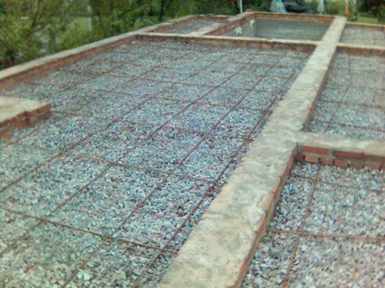

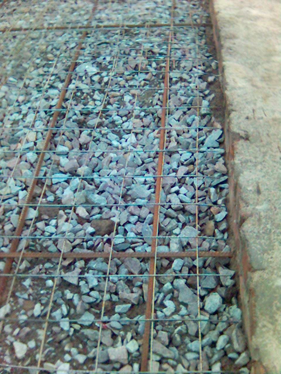

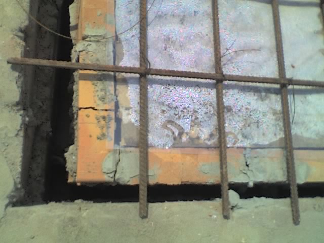

Вот такой вариант армирования стяжки над погребом...яму обложили стенкой в пол кирпича (потом будем ее штукатурить), оставили люк 1.3 на 80см, соорудили из досок опалубку,накрыли ее листами ДВП, потом пленкой (пленку взяли только по длинне потом ее разложили по ширине т.к она шла двойная)...потом заармировали 14 арматурой так, что бы ячека получалась 10 см, связали и залили раствором, оставив при этом место для воздуховода....Да чуть не забыл - сразу проложили провод в гофре для света - что б потом не штрабить... :p
Ну правда это не пол кирпича а четверть :shock: Но погребок хорош :-D Как я понял пространство между кирпичем и бетоном тоже раствором заполните?
эээ...нууу да - четверть....а пространство осталось - местами утепляли, а остальное заполним (чем нибудь - все равно внутри)... :)

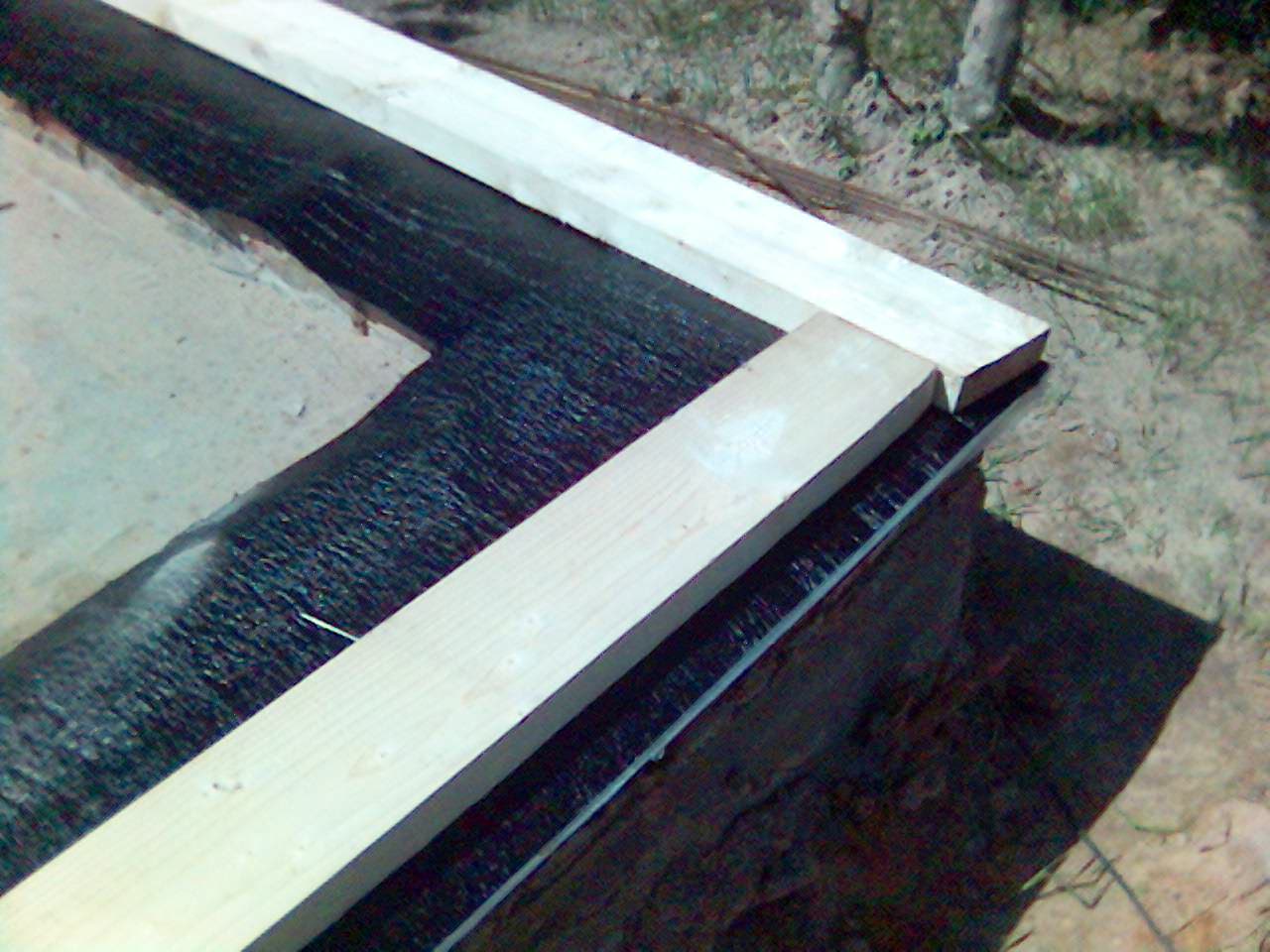

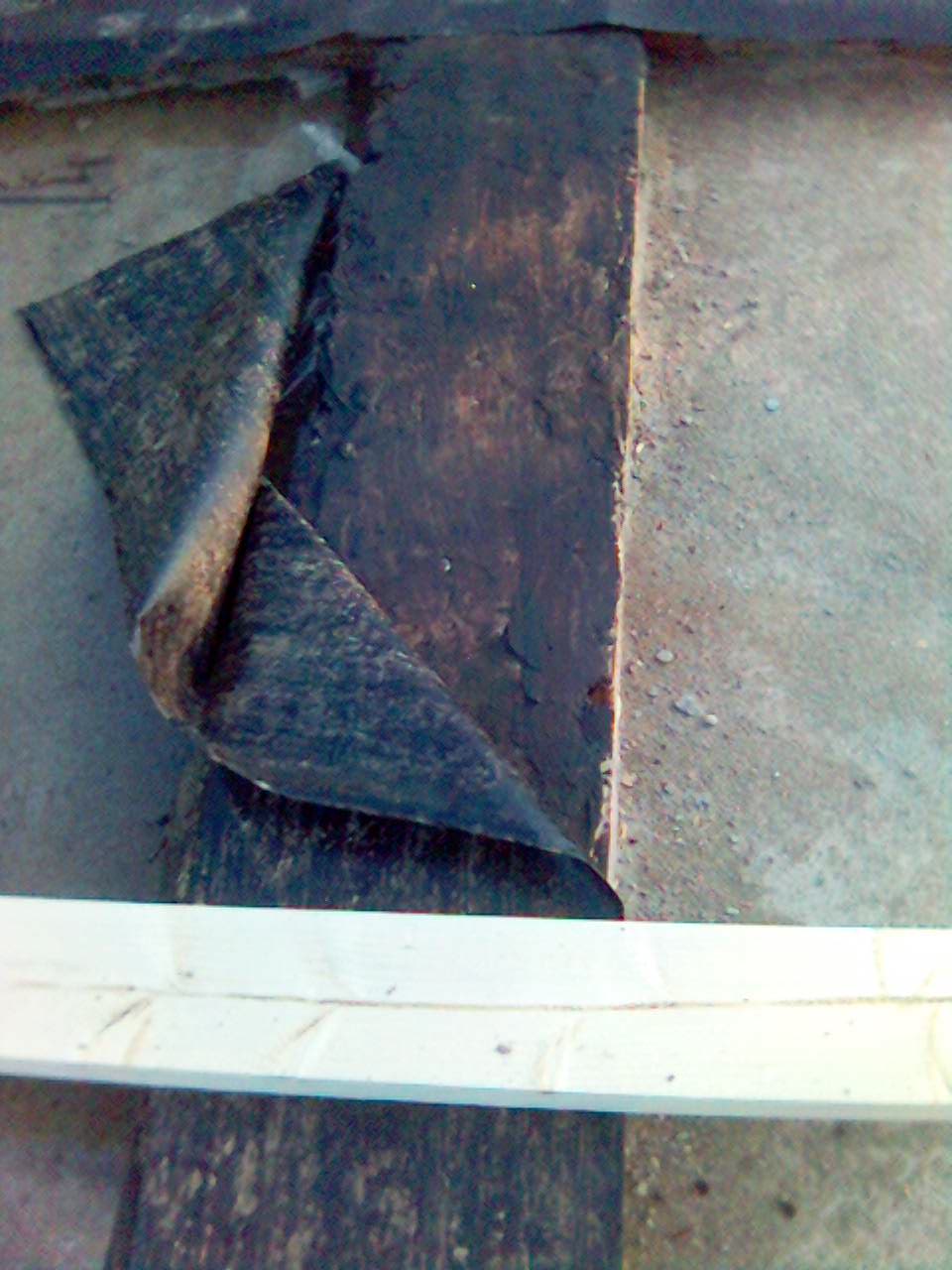

ЕЩЕ один Д Е Л Ь Н Ы Й С О В Е Т - подложную доску и первое бревно (точнее половинку) нужно обработать смесью соляры и парофина ( растопить в ведре обычные свечи)....воду держит исключительно....и ниодна тварь не заведется - факт!
Стенки тонковаты, а с арматурой переусердствовали. В 2-3 раза меньше нужно было ложить.

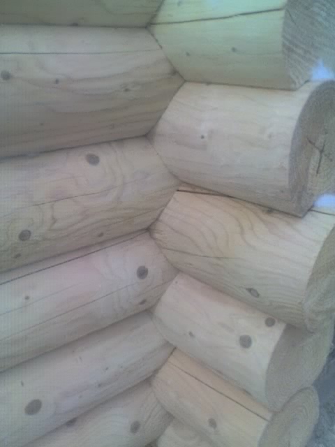

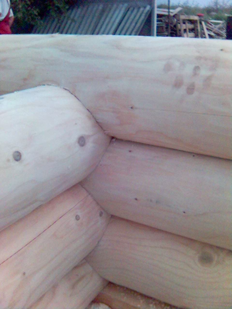

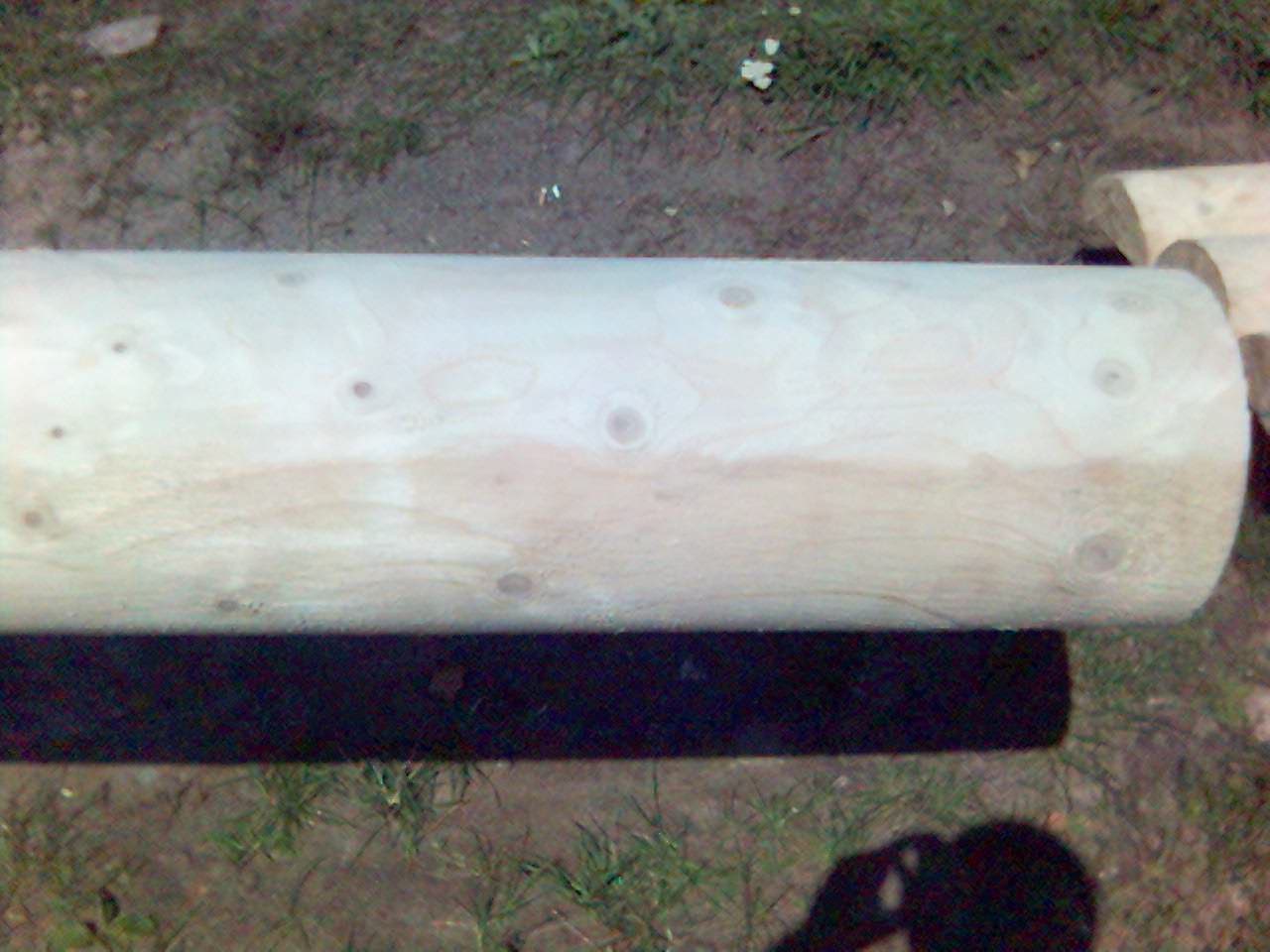

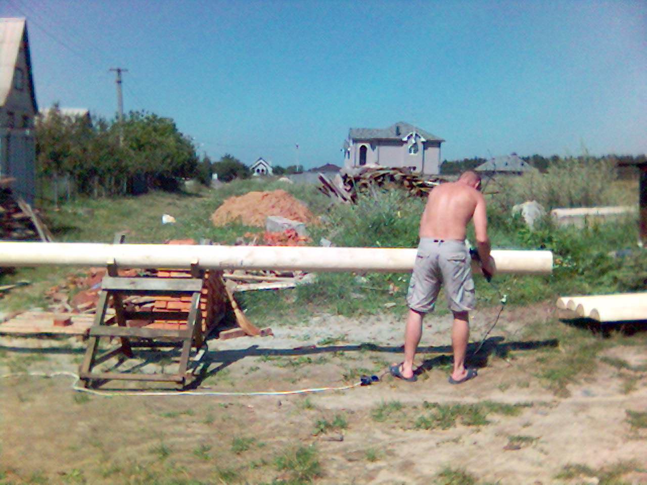

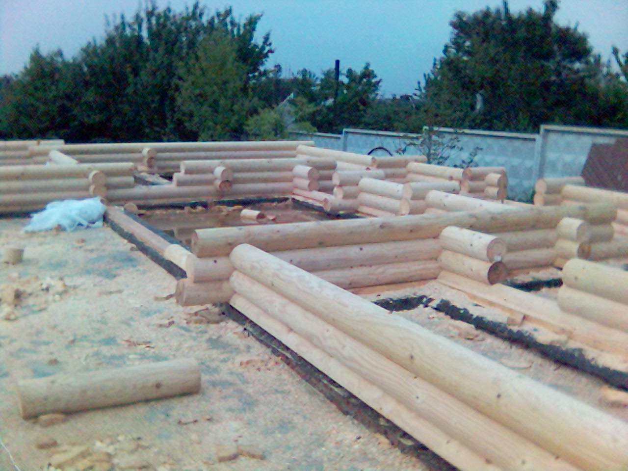

Рановато шлифуеш. В течении 2-3х месяцев сушки выделится смола и подымится ворса :shock: А вот обработать антисептиком на водной основе 8) ну так на всякий случай :-D у меня небыло возможности.
Хотя у меня сухо было 8) пронесло с синевой а у вас как я понял дожди.

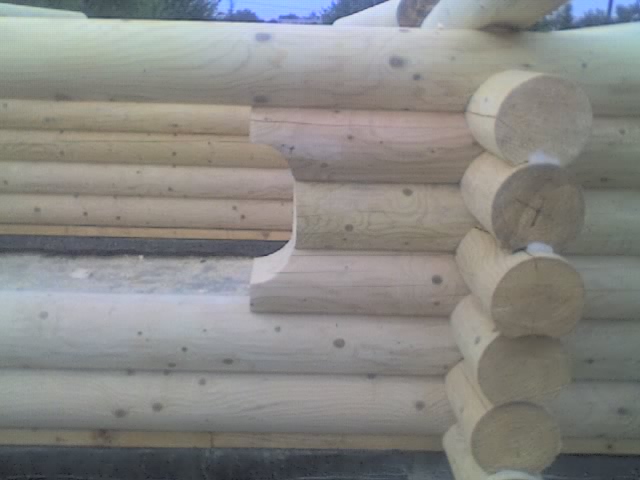

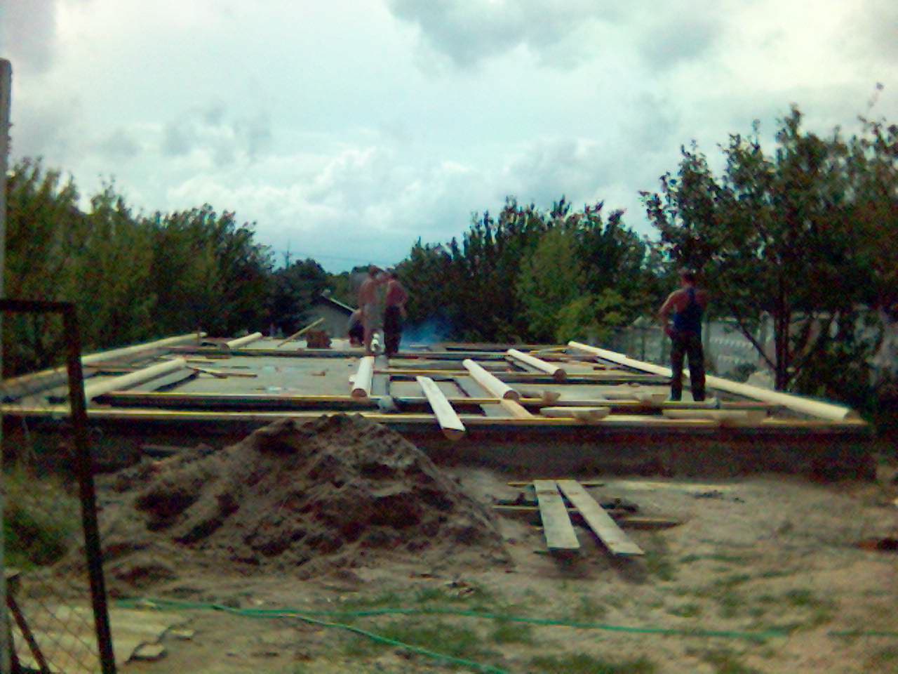

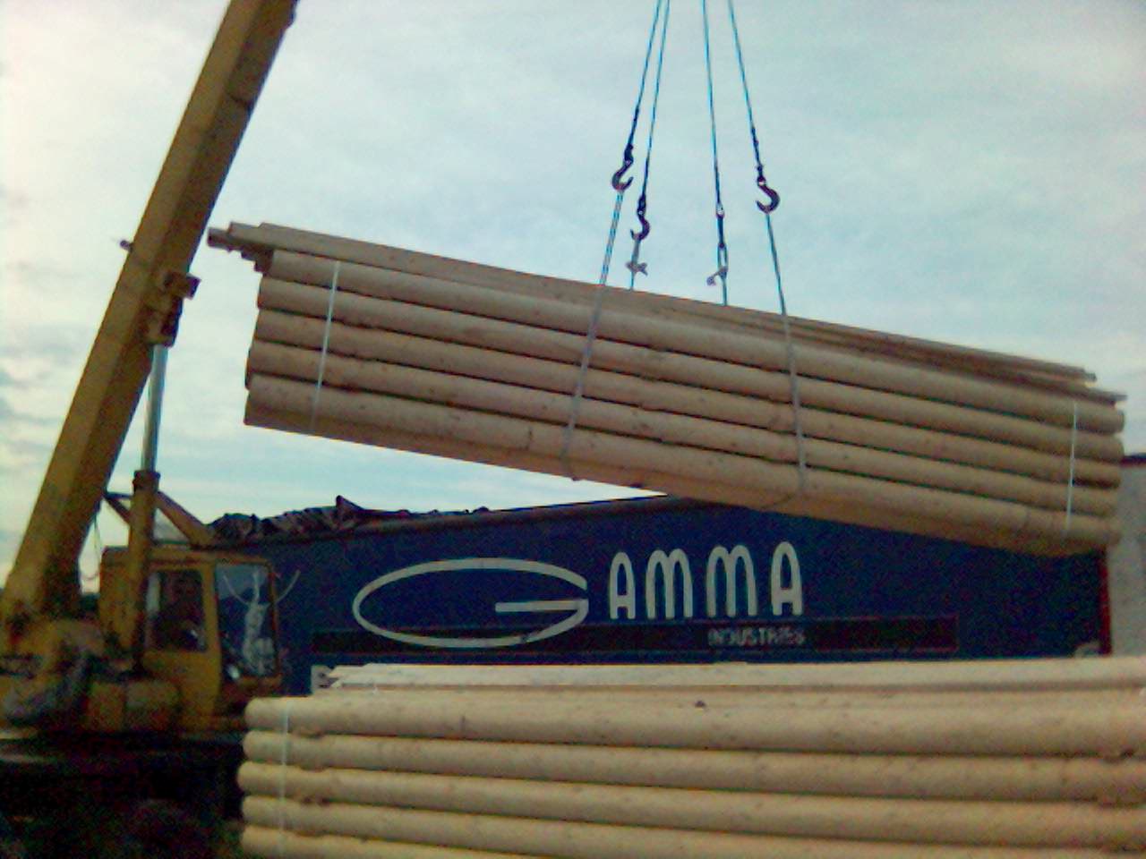

Я смотрю бревна без чашек. Нарезать будут по месту? Кстати интерестно чем вырезать будут.
Всем трям)...сори за задержку с ответом - грел пузо...и откисал в соленой воде.. :Yahoo!: ...На счет шлифовки - они будут перед покраской еще раз шлифовать...а чашки делают в ручную - говорят так точнее ложится (типа каждое брИвно индивИдуально)...

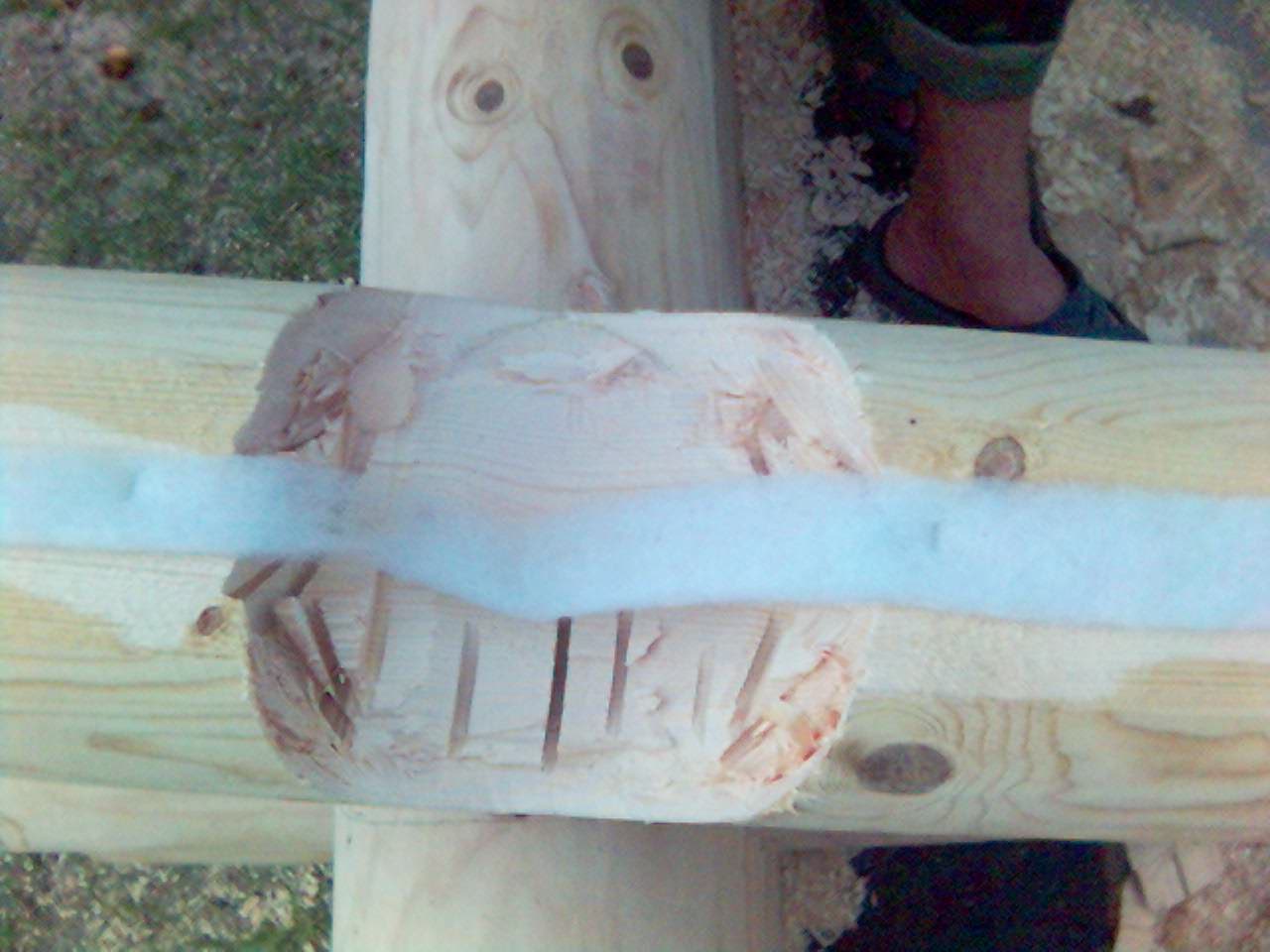

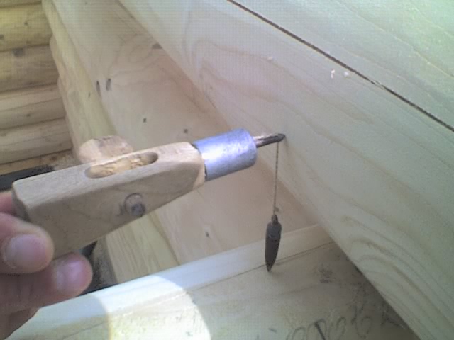

ВНИМАНИЕ...подсмотрел у ребят нехитрое устройство с помощью которого можно точно и быстро вымерить вырез под замок...(правду говорят все гениально - просто)...мне даже дали отмерить самостоятельно одно бревно - чувствую себя плотником 7 разряда..епта).. :twisted:
