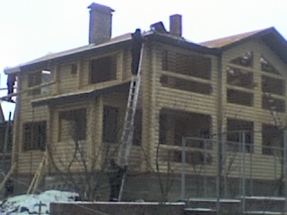

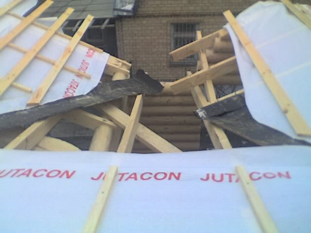

Знающие люди подсказали, что дом должен выстояться хотяяябы до весны...что бы как следует просохнуть...затем его можно выкрасить, вставить окна, двери..и т.п., а пока накрыть и предварительно вскрыв грунтовкой, ждать глобального потепления...Грунтовку использовали - Экотэкс (ОСТОРОЖНО - токсично...паренй которые с ней работали тАрАщило и княпало не по детски... :crazy: ), она как для наружных так и для внутренних работ...при таком температурном режиме срок высыхания 1.5 - 2 месяца, при этом вместе с грунтовкой высыхает и дерево...не чернея и не позволяя всяким жукам паукам размножаться...При этом поралельно принялись за изготовление кровли...кстати если кому надо могу посказать номер бригадира кровельщикоффФфф - вменяемые проверенные временем ребята (они накрывали нам несколько обьектов лет 7 назад - притензий нет) +38 067 380 43 50 завут Николай, талковый дядька!
ну как я и обесчал...фотки ниже... :twisted:

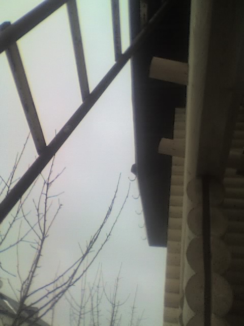

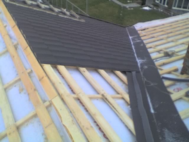

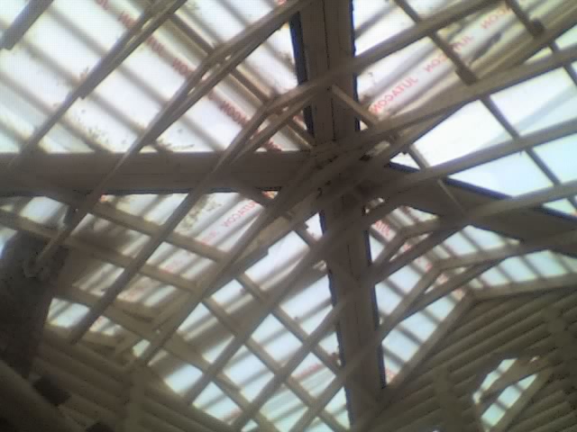

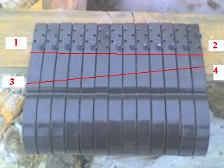

Вот таким не хитрым способом можно выставить крючьки для установки водостока...Линия 1-2 позволяет выгнуть крючья по одному уровню...в то время как линия 3-4 позволяет каждый крюк выгнуть по возрастающей, затем их нумеруют...и водичка по любому побежит туда куда нужно... :twisted:

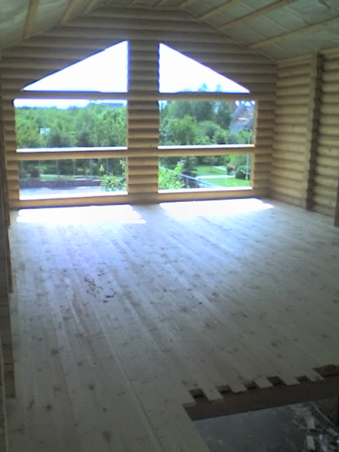

Утеплитель нужно брать в плитах - поттому, что так он плотнее...
Подшивать будем из нутри...упражнение :p , но что поделать...иначе намокнет и потом будет не хорошо...

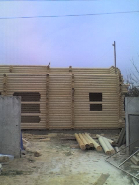

- народу работало 7 человек, по срокам - 123 дня, мы это четко оговорили в договоре, и кАнешнА оговорили условия если они продвигают по времени....)))

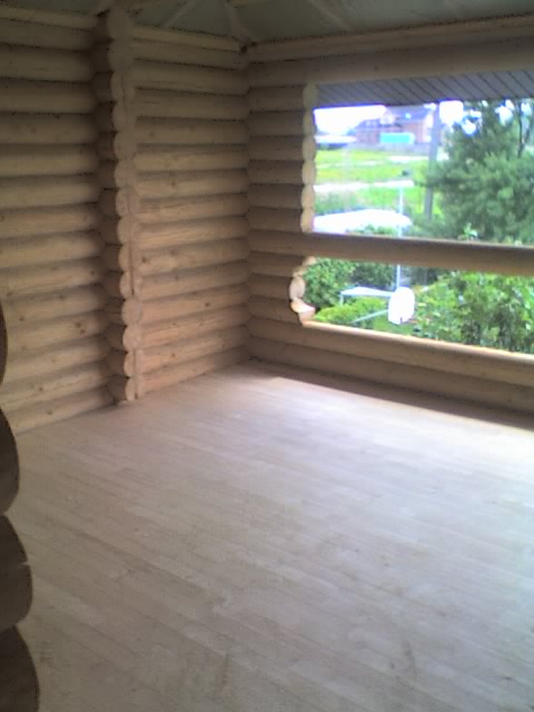

- между венцами пристреливали степлером ленты синтапона. немного в натяг, тогда он плотней ложится.
  • 1 місяць потому...
...Сруб будет из смереки..200мм...заказывали в Мукачево...ребятишки ставят дома здесь в Киеве и области.

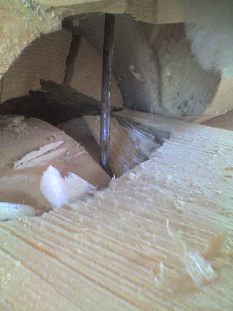

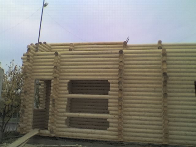

Вот на чем были пойманы педерасты-строители, которые зафигачили в замки гвозди и в связи с этим начали оброзовываться щели между бревнами...убивать таких рогопилоффФфф мало.........пришлось поупражняться выравнивая ситуацию!!!

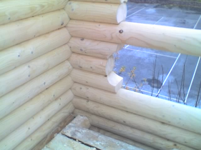

Пропил по торцу - для укрепления перегородок, причем укреплять арматурой, гвоздями или еще чем нибудь в этом роде - КАТЕГОРИЧЕСКИ НЕЛЬЗЯ!!! стену начнет выдувать т.к. дерево будет садится неодновременно....поэтому укрепить в этом случае можно бруском вставленным в паз...
Это он (его люди) гвозди в замки бил? Т.е. рекомендация будет?
Нет работала другая бригада...
Я почему спросил? Дом УЖЕ садится, а того бруска (иногда говорят должен быть даже дубовым и потом к нему крепятся окна-двери) все еще не видно, Да и пропил собственно не по всей высоте. Про размер бруска читал - 50*50 мм
