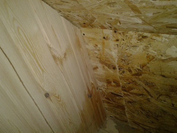

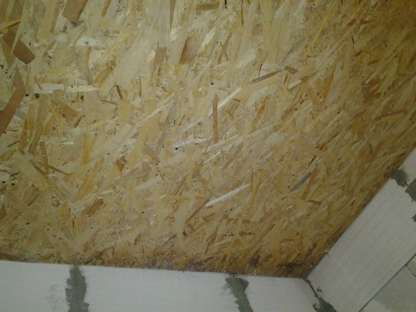

irson1971 Опубліковано: 7 січня 2015 Поділитись Опубліковано: 7 січня 2015 Здравствуйте уважаемые форумчане! У меня проблема на втором этаже дома... на потолке капли конденсата, а задняя стена полностью мокрая. Очень сложно объяснить но попытаюсь с самого начала. Основное строение Стоунлайт газоблок, перекрытие деревянное, скатная крыша по типу массандрового этажа. Подбили потолок между первым и вторым этиажом ОСБ над ней минвата 100мм с обеих сторон гидро и паробарьер, потом пол из доски с пазом. Задняя стенка второго этажа утеплена минватой 100мм и тоже с одной стороны паро с другой гидробарьерная пленка и зашита ОСБ которое и стоит мокрое... Стены второго этажа уже зашиты вагонкой и мокрая она или нет я не смотрела... Под вагонкой и на потолке все тот же пирог минвата в паро и гидробарьере. Потолок в конденсате. Завтра хотят шить потолки а я вот уже боюсь правильно ли все это? И не вздуется ли у меня через ближайшее время весь этот пирог.... Строители говорят мол на первом этаже топится груба и поэтому идет перепад тепла и холода. Включала обогреватель на день так вроди на потолке конденсат действительно уменьшался да и стены подсушивались, но день не поставила и сново все мокрое.... Посилання на коментар Поділитися на інших сайтах More sharing options...
irson1971 Опубліковано: 7 січня 2015 Автор Поділитись Опубліковано: 7 січня 2015 сделали обход и как оказалось то и на первом этаже углы мокрые и на втором в углу вагонка на стенах тоже насквозь мокрая... пробую загрузить фото. Посоветуйте как мне поступать теперь. Как понимаю то прибивать сейчас вагонку на потолок однозначно нельзя... Посилання на коментар Поділитися на інших сайтах More sharing options...
bardyk Опубліковано: 7 січня 2015 Поділитись Опубліковано: 7 січня 2015 На улице серьёзный минус. Полноценного отопления нет. Испарений внутри помещения более чем достаточно. Вентиляция (как я понял) отсутствует. Я бы все работы остановил до тепла. И продолжать обогревать. 1 Посилання на коментар Поділитися на інших сайтах More sharing options...
vovinons Опубліковано: 7 січня 2015 Поділитись Опубліковано: 7 січня 2015 Если потолок на мансарде утеплен 100мм минваты - то это мало. Какой пирог стены - в тех местах где конденсат? 2 Посилання на коментар Поділитися на інших сайтах More sharing options...

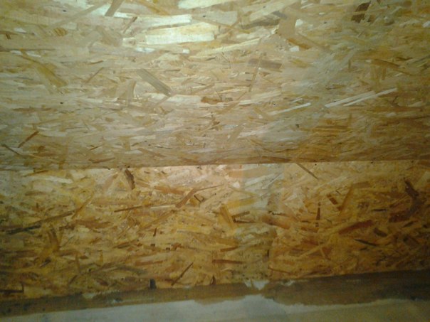

irson1971 Опубліковано: 9 січня 2015 Автор Поділитись Опубліковано: 9 січня 2015 У Вас ОСП саморезами прикручен. Открутите кусочек и разберите до гидробарьера. За утеплителем, со стороны улицы, должна быть супердиффузионная мембрана, как минимум. Потому, как минимум, что за ней должна быть подкровельная вентиляция, но это Вам трудно будет изнутри определить. Судя по симптомам и описанию, вы взяли не тех строителей. Ваты в 10 см мало. Вам нужен специалист для осмотра и оценки работ на месте. Открутили и там все сухо включая вторую сторону ОСБ... даже не знаю есть ли смысл разрезать барьеры... и доски и барьер и вторая тоесть задняя стенка ОСБ сухая... Может действительно готовится еда для живности на первом этаже на грубе дает испарину наверх? Под крышей доски смотрелись как мокрые, а проведя рукой по ним выяснилось что выделяют потипу смолу... Сегодня на первом поставили вытяжки может вылечат? Посилання на коментар Поділитися на інших сайтах More sharing options...

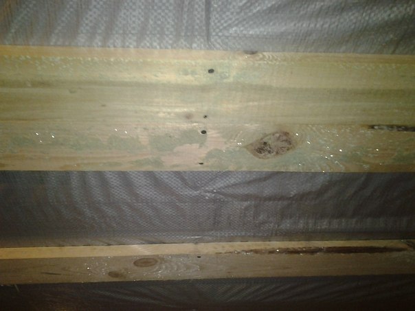

Vitaliy_Goy Опубліковано: 9 січня 2015 Поділитись Опубліковано: 9 січня 2015 Открутили и там все сухо включая вторую сторону ОСБ... даже не знаю есть ли смысл разрезать барьеры... и доски и барьер и вторая тоесть задняя стенка ОСБ сухая... Может действительно готовится еда для живности на первом этаже на грубе дает испарину наверх? Под крышей доски смотрелись как мокрые, а проведя рукой по ним выяснилось что выделяют потипу смолу... Сегодня на первом поставили вытяжки может вылечат? Добрый вечер. Для правильного функционирования дома и приятного проживания в нем. 1. Нужна вентиляция помещений! 2. Нужна подкровельная вентиляция. 3. Правильный кровельный "пирог" с утеплением не менее 200мм. 4........ Будет желание, могу поговорить с прорабом, выяснить, что и как или подъехать (если конечно это не совсем далеко) порекомендовать. Посилання на коментар Поділитися на інших сайтах More sharing options...

DEN24 Опубліковано: 10 січня 2015 Поділитись Опубліковано: 10 січня 2015 Хотелось бы все таки услышать как называется пленка над утеплителем и есть ли контррейка? Каким кровельным материалом накрыта крыша? Посилання на коментар Поділитися на інших сайтах More sharing options...
OHRIM Опубліковано: 11 січня 2015 Поділитись Опубліковано: 11 січня 2015 Судя по ответам так называемых (строителей) никто даже и не слышал про мембрану, скорее всего там гидробарьер и без конртр рейки конденсат может стикать по стенам, что и описывается. Вентиляцию можно (она существует) сделать в металлочерепицы,специальные проходки. Утепление 100 мм мало, но я так понял утеплены лаги+кровля? 1 Посилання на коментар Поділитися на інших сайтах More sharing options...
all4roof Опубліковано: 11 січня 2015 Поділитись Опубліковано: 11 січня 2015 Если у Вас стропила (так уж вышло) допустим 150мм, то можно брусками наростить большую толщину и соответственно появится возможность увеличить толщину утепления (мы так всегда исправляем людям и все хорошо). Обязательно разрежьте гидробарьер в коньке, у Вас же кровля металочер-ца?). И как писали выше - пригласите на ревизию кровельщика. 1 Посилання на коментар Поділитися на інших сайтах More sharing options...

irson1971 Опубліковано: 12 січня 2015 Автор Поділитись Опубліковано: 12 січня 2015 Хотелось бы все таки услышать как называется пленка над утеплителем и есть ли контррейка? Каким кровельным материалом накрыта крыша? Крыша металочерепица, под ней гидробарьер потом доска я так понимаю это типа контррейки потом вата а потом пароборьер и доска. Добавлено через 22 минуты Вчера открутили немного задней стенки ОСБ и увидели что вода стекает по доскам и на изломе крыши находит слабинку и течет. В козырке балкона обшитого по типу коробом металлопрофилем вчера прорезали 6 отверстий и вставили решетки для вентиляции + утеплили ватой. Конька как понимаю в моем случае нет... Попытаюсь добавить фото дома. Посилання на коментар Поділитися на інших сайтах More sharing options...
kvug Опубліковано: 12 січня 2015 Поділитись Опубліковано: 12 січня 2015 Добрый день! Как уже говорили ранее, проверьте работает ли у Вас вентиляция дома и кровли. По законам физики теплый или горячий воздух, в общем "отработанный" воздух, стремиться вверх. Дом и крыша построены, утеплены. Окна и двери закрыты (т.е. все герметично). в доме работает обогрев и ведутся внутренние работы, весь горячий воздух поднимается на самый вверх, а выйти ему не куда. Вот и образовывается сначала повышенная влажность, а потом о капли конденсата (это как в ванной, когда плохо работает вентилятор на вытяжку воздуха). Плюс еще частая смена температур на улице от -12 до + 5 за последние дни. Надо, чтобы воздух свежий попадал в дом, о не наглухо его закрывать (проверьте функции своих окон: проветривание, микропроветривание). Если мансарда, то может окошко открывать хоть иногда на проветривание, чтобы воздух выходил. И конечно же вентиляция кровли, т.к. это многослойный пирог. kvug.com.ua/a172277-dlya-chego-nuzhna.html 1 Посилання на коментар Поділитися на інших сайтах More sharing options...
DEN24 Опубліковано: 12 січня 2015 Поділитись Опубліковано: 12 січня 2015 Крыша металочерепица, под ней гидробарьер потом доска я так понимаю это типа контррейки потом вата а потом пароборьер и доска. Погуглите в нете и ознакомтесь с пирогом кровли. Контррейка - это досточка, которая прижимает гидробарьер вдоль стропилины и которая находится под обрешеткой, но над гидробарьером. В случае если у Вас стоит ГБ, будивельникам нужно снять полностью вату, высушить, и уложить все заново таким образом чтобы остался вент зазор между утеплителем и ГБ 50мм, другими словами утеплитель укладывается не впритык к ГБ. Вдоль конька ГБ прорезается между стропилами обязательно. А затем с низу до утепляете и зашиваете паробарьером. Посилання на коментар Поділитися на інших сайтах More sharing options...
