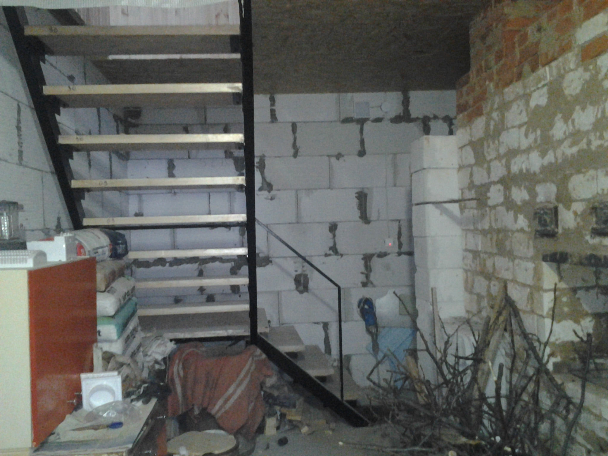

20150110_145609.thumb.jpg.4fdbb36d18d2c0f3467d642dc6b2c336.jpg коридор на первом эт. с лесницей на второй и справа груба

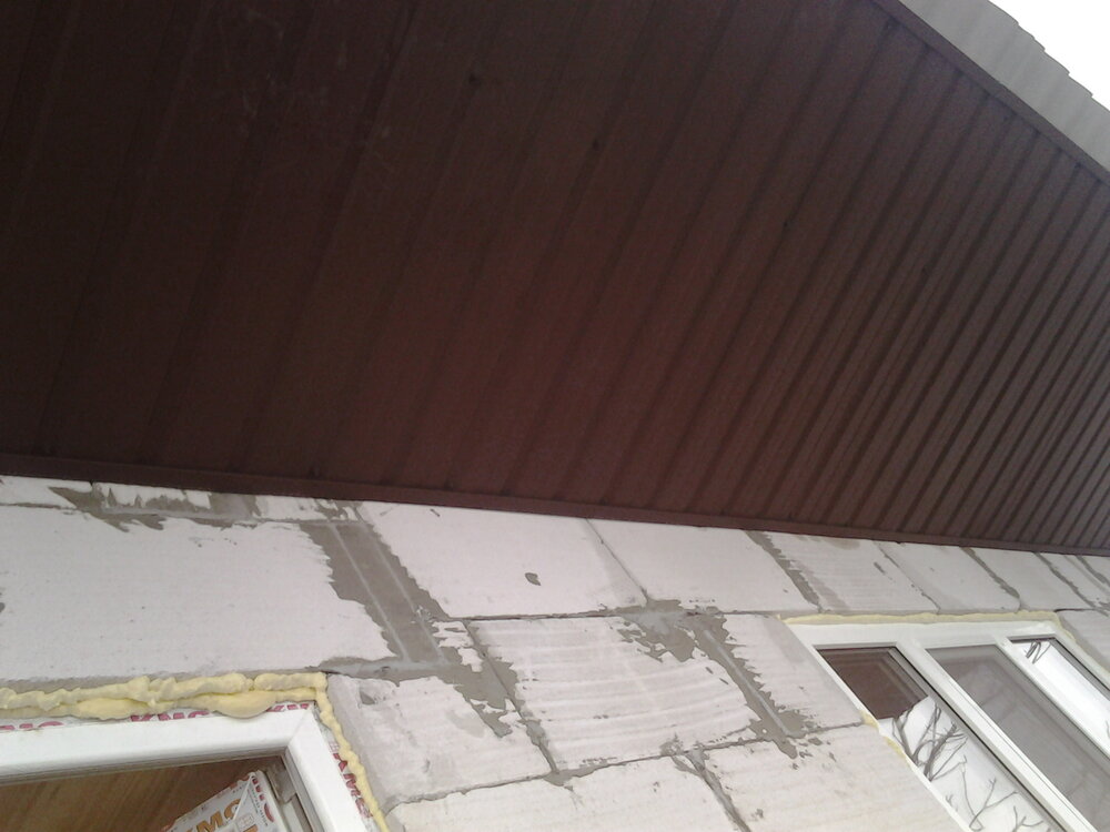

20150110_150209.thumb.jpg.7a7d497a45a596c9e6342de3ad9a6e1d.jpg козырек балкона в нем сделали вентиляционные решетки

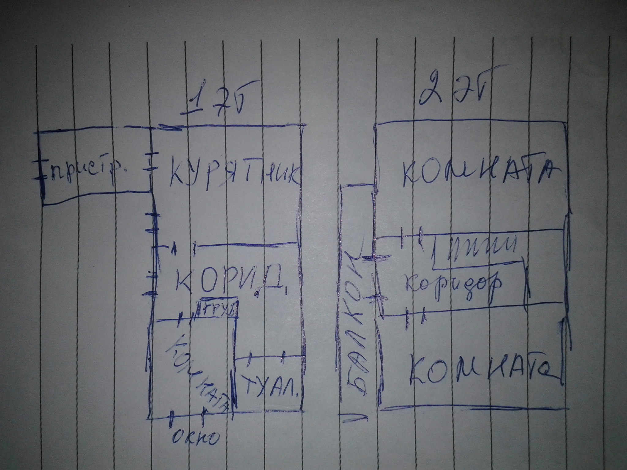

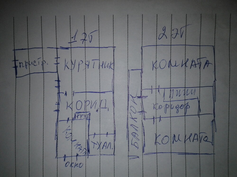

20150110_183907.thumb.jpg.a95f32ba5971f46329c7c5655b1d6e13.jpg план дома

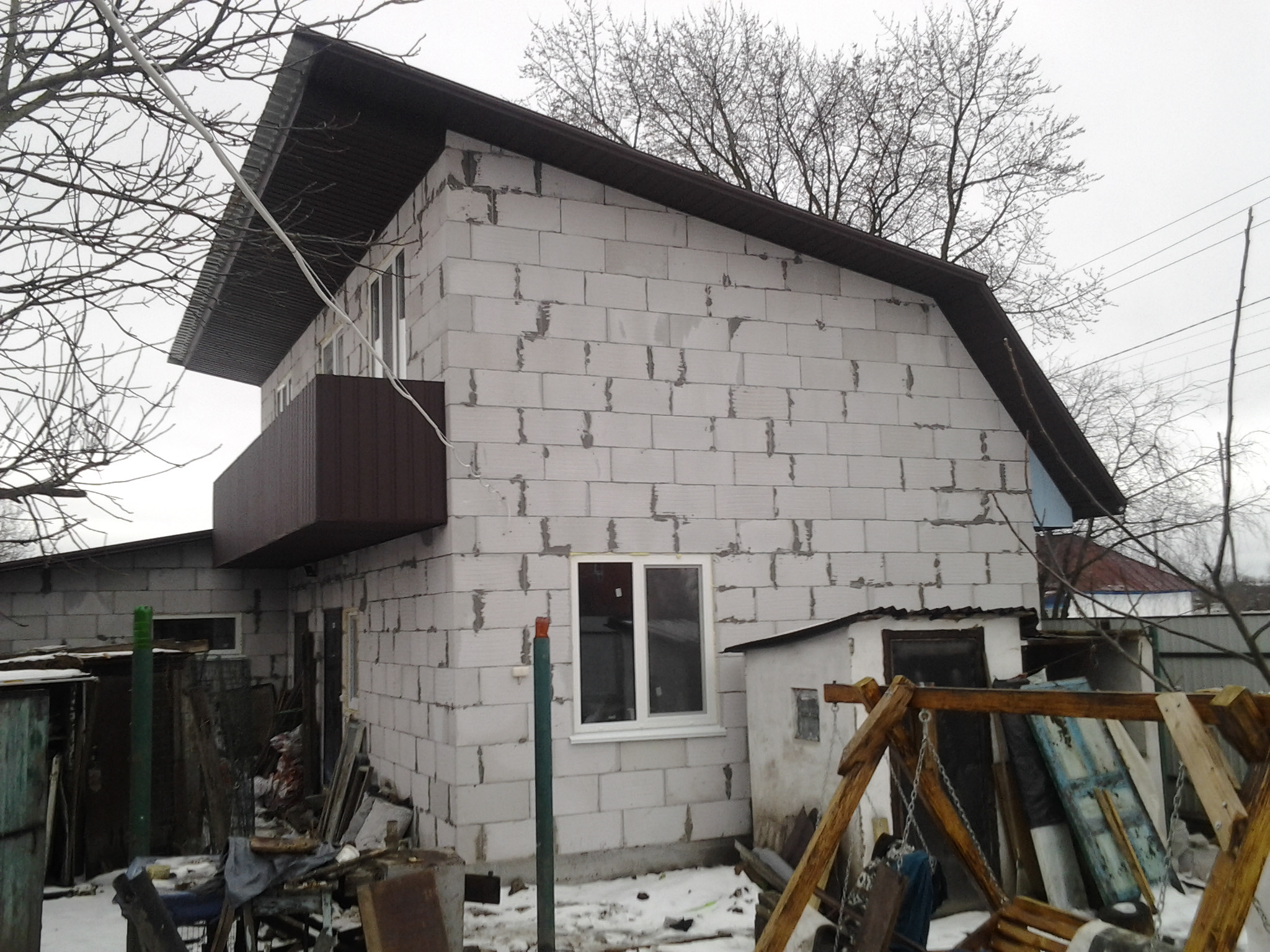

20150110_145957.thumb.jpg.8178c3d6350b455c93f537cf82af67de.jpg боковая стенка и справа задняя стенка

Торцевую планку поставьте на верхнем карнизе т.к. вода по профнастилу по внутренней его стороне будет затекать в помещение.

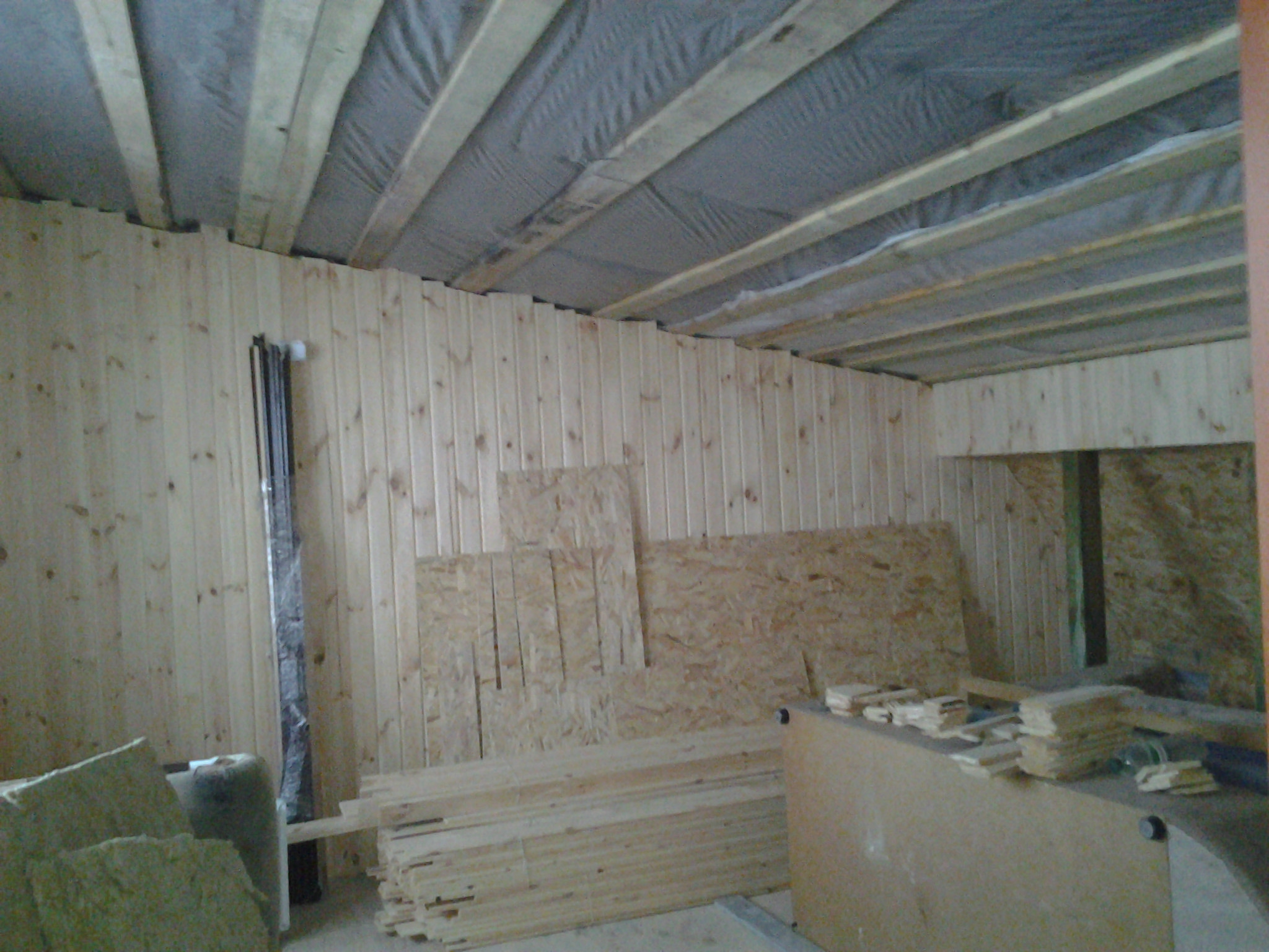

Вчера обнаружила новую беду.... на торцевых стенах вагонка начала складываться в домики... крутит? конденсат? или от чего мокрая? с нынешней подачей электричества не можем греть на полную катушка так как вырубает автомат. в основном протапливаем два раза в день внизу грубу изредка включаем дополнительно электрообогреватель, но когда ребенок в доме то включать не можем - два одновременно не тянет...

как и писала выше они только спереди над балконом и сзади в коробках вырезали отверстия и вставили решетки для продува и ушли на другой объект... в надежде что все исправится, но вчера как и писала началась новая беда, а такой оттепели пока не было как в прошлый раз когда все потекло поэтому просто все и они и мы выжидали чуда...

да и вместе доступа запустила руку во внутрь так вата вся мокрая... и как понимаю из последнего телефонного звонка мне за свой счет ее никто не поменяет... у них другие проблемы украли весь электроинструмент...

1. Она так и называться "торцевая планка" для кровли, стандартно 2 метра, ваш цвет: коричневый.
2. Вата будет еще больше набирать влагу, пока кровлю не сделают как Вам уже говорили. По нормальному, что бы нормально пользоваться помещениями, Вам нужно переделывать всю кровлю.

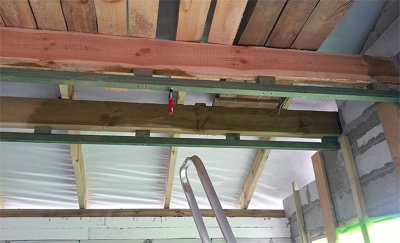

Я выяснил со слов строителей, какой пирог.
Метал - обрешетка 30мм - контрбрус 30мм - гидробарьер - стропила 150мм (между ними вата 100мм, понятно что без перевязки) - паробарьерный без проклейки - доска 20мм - вагонка
Я нарисовал рисунок Ирине, рассказал строителям... Что и как нужно сделать для начала...

Теперь они хотят втулить эту мембраму но выходит под гидробарьер. Это будет правильно?
Это будет пи$$$$$ц/пи$$$$$ц...

Я то пользователь инета поэтому и смотря на строительство уже и представить не могу как это все исправить... Я на сколько понимаю то вместо досок в 2.5см набитых на гидробарьер должны быть брусья в 5см, а вместо гидробарьера мембрана.
Как понимаю в зазоре где набит брус гуляет воздух благодаря чему идет проветривание внутри. За гидробарьер я уже прочитала что это материал для шифера, а не для металочерепицы, но вопрос выходит чтобы было правильно то нужно снимать черепицу и заменять гидробарьер на мембрану, но они упираются это делать мол нужно раскручивать все короба по кругу и не факт что потом соберут все в кучу..., а затраты на кровлю для меня так бешенные деньги... боюсь что сейчас при переделке что то пойдет не так и уйдут с концами... как я с них могу потребовать переделку да еще и за их счет? Разве что Приватовских вышибал приглашать но им же наверняканужно много платить... Поэтому пока выхода не вижу, а понять как правильно с малыми ущербами все это переделать пока не могу...
Не надо короба трогать...
Пронумеровать листы... Снять их, перебить обрешетку с заменой пленки и уложить все на место согласно нумерации... Это гемор но это их бока...
Нарастить стропилины, при снятии профлиста, можно с верху на необходимую толщину утепления.

2-е) сказали купить брус, вату и паробарьер. Хотят опускать вниз так как вату впихнуть не смогли, а набьют брус и положат вату и закроют паробарьером выходит во второй слой.
Вот какой у меня вопрос... на стенах набита вагонка и я понимаю брус хотят к ней и прибить, но вот боюсь что вдруг чего то потом же я не смогу снять вагонку со стен... Получается как хотят меня законсервировать... пока не сломаешь крышку не откроешь банку?
