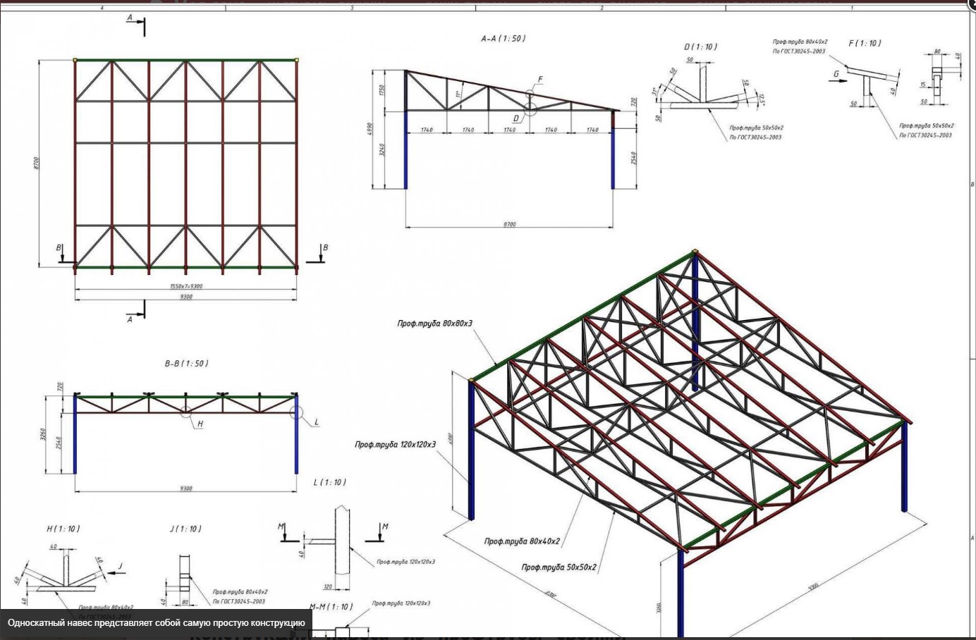

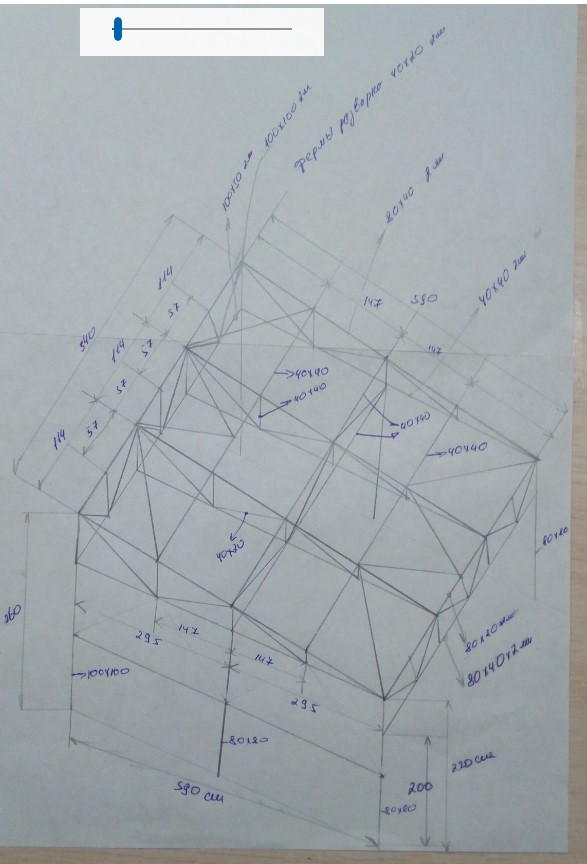

долго искал в интернет чертежи готового навеса, нашел на подобии что максимально подходит мне. у меня ширина 3,3м длинна 6,5м односкатный, скат по длинно стороне. по бокам будет 3 столбика. высота в низкой точке 2,2м, высота в верхней точке 2,5м, угол ската будет нормальный? столбики 80*80*3мм или достаточно 2мм? остальные детали и оставить все как есть без изменений? или можно без потери качества использовать другой металл ? на фото навес размером ширина 9,3м длина 8,7, фермы с шагом 1,55м.
думаю сделать 4 фермы с шагом 1,1м.

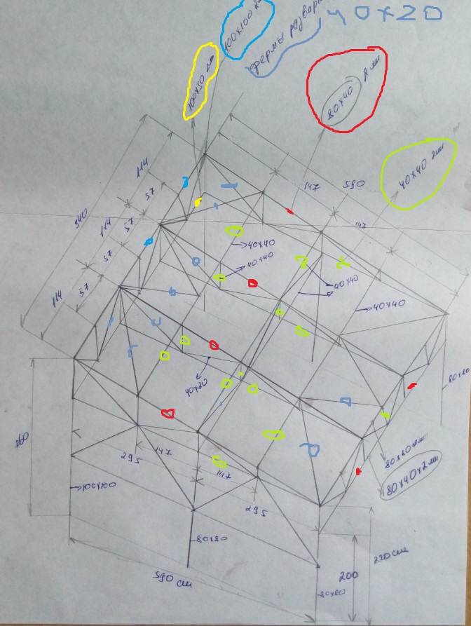

посидел пару часов с линейкой, и нарисовал. во вложении. не развалится? может можно другой металл использовать, меньшим сечением? желательно удешевить. каркас выходит на 10к грн
выглядит красиво, по-городскому по-украински
на фото в приложении не смотрите, это буржуи с жиру бесятся
делаю "как для себя", не халтурю, без кроилова
Если хоть одну стену можно сделать глухую - связать укосинами, конструкция будет жестче и вертикальные столбики можно и поменьше. А на 4х ножках его и так будет расшатывать. раскосы внутри ферм можно уменьшать, они на растяжения работают, там и 8й арматуры хватит, вопрос только эстетики.
боковушки буду зашивать профлистом. буду наваривать горизонтально трубу 40*20 (к чему крепить профлист) могу и диагонали закинуть.
Можно ли детали которые обведены в круг заменить на профильную труту 40*40*2мм и собственно все делать из трубы 2мм. Столбиков достаточно 4шт? или добавить еще 2 шт (по 3шт с каждой стороны)
НА плане пометил цветами где и какой трубой планирую делать.
Может нужно какой то элемент заменить? (Труба 80*40 сильно много, достаточно взять 40*40, или на оборот) Первые дав столбика 100*100 это стойки для ворот, они уже стоят
Кто может сказать где можно удешевить эту конструкцию, без потери жесткости? или это самое оптимальное решение
Если раскосы 40*20 делаете,то и стойки тоже 40*20. Только ж полку в 40мм на плашмя ж пускайте
Стойки работают на сжатие, раскосы - на растяжение. Сложить железяку намного легче, чем разорвать, поэтому 40*20 я б не рискнул.
если делать верхний и нижний пояс фермы из трубы длина 6метров 40*40*2мм, раскосы 40*20*2мм, со стороны которая будет выше будет ложится на трубу 100*100*2мм, а сзади на трубу 80*80*2мм конструкция будет нормальной? снег, ветер, выдержит?

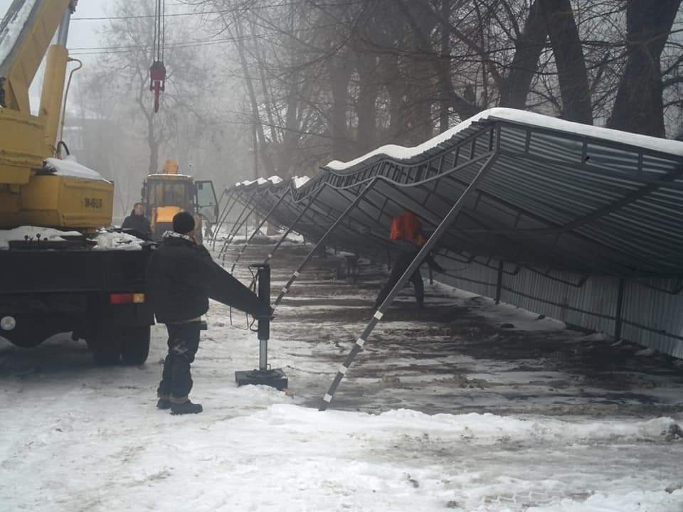

Арматура, как диагональ не даст требуемой жесткости. Я для временных лесов 1х2х6м использовал ф12 длинной 6м, болталась моя конструкция меньше, но болталась.
И фото в тему
Уважаемый, я писал уже, что построил большой гараж, перед этим штудировал много чего. И опять повторюсь, что необходим расчет, чтобы и лишнего не покупать, и не попасть. Так вот, к вашему сведению, раскосы работают и на сжатие и на растяжение. Это раз. Стойки тоже могут работать и на сжатие и на растяжение. Это два.В зависимости от конструкции фермы. Усилия в стойках могут быть (и есть) намного меньше усилий в раскосах, а в некоторых узлах вообще нулевые, т.е. в этих узлах стойки можно не ставить - лишняя трата металла, так что и стойки и раскосы можно брать из одной трубы, меньше поясов.
И фото в тему
арматуру для диагоналей применять нельзя- либо профтрубу. либо уголок.

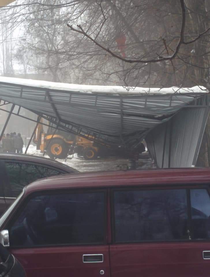

А на фото - все , что можно сделать неправильно при постройке навеса - с успехом и сделали. И снега немного, и наверно удивляются " а чо она сложилась?" . Потому что сделали без мозгов.

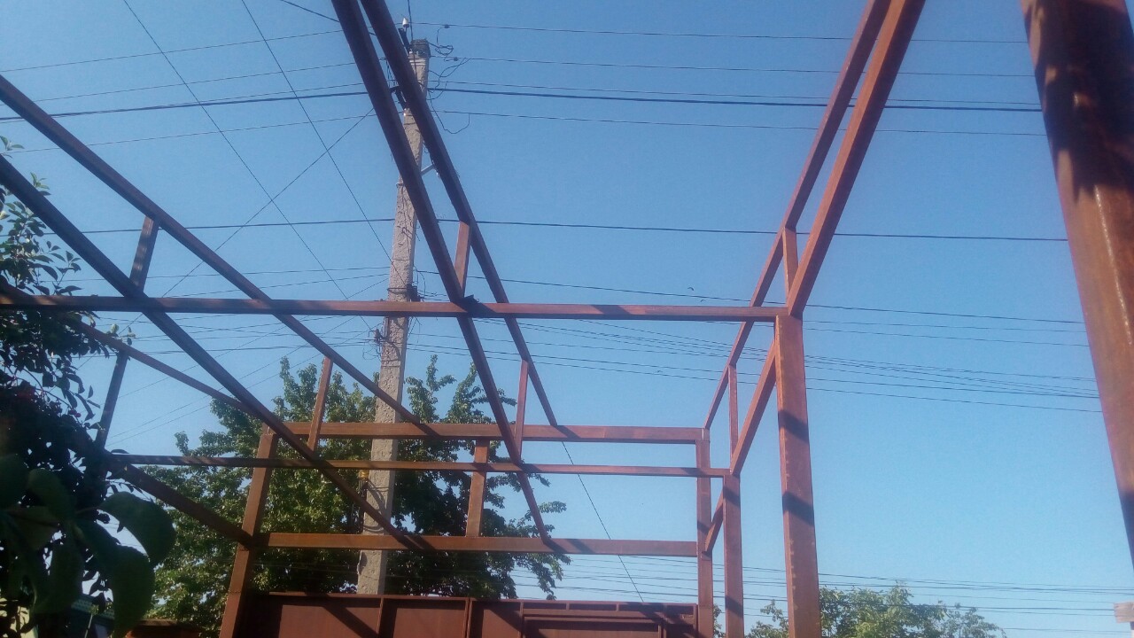

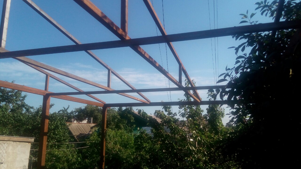

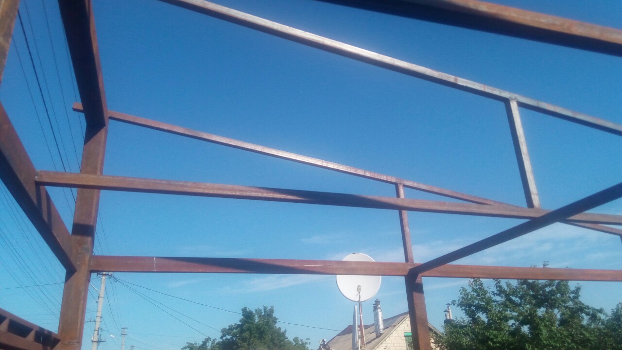

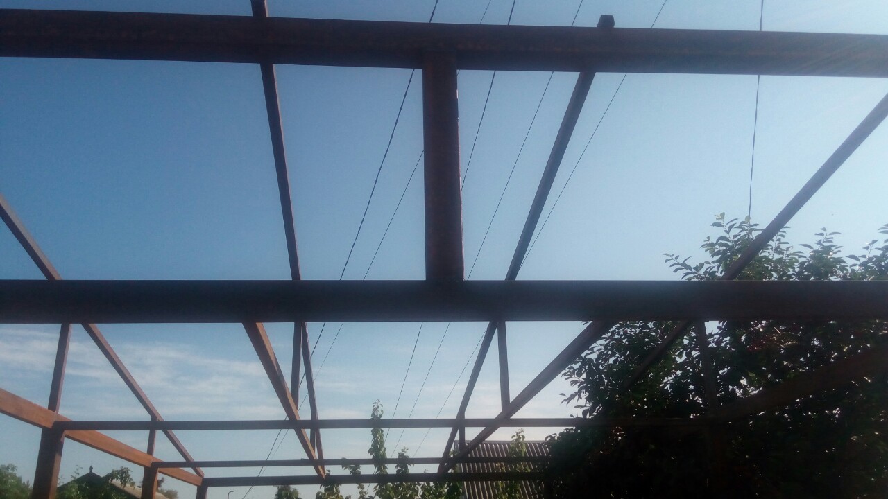

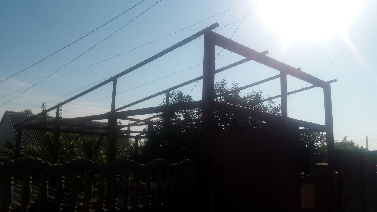

начал делать навес для авто, есть вопрос по разварке фермы. как и что дальше начинать вываривать. как и раньше планировать в чертеже или в каких то местах сделать иначе?
спасибо за ответы.
по бокам 4 столбика шаг 1.9м буду обшивать профлистом

начал делать навес
Стрёмненький какой-то навес с пролётами в 9 метров.
Кстати, на чертеже воочию видно нарушения норм изготовления металлоконструкций.
Какие именно ?! - говорить не буду - так не интересно, но на этом видео про это есть.
размер моего навеса ширина 3.4м длинна 6м. столбики уже забетонированы. за основу был взят чертеж который напечатан, с него нарисован карандашом, по которому делаю. Крыша односкатная размер 3.5м на 6.5м, бока все будут зашиты профлистом, вопрос по фермам как лучше разварить?
