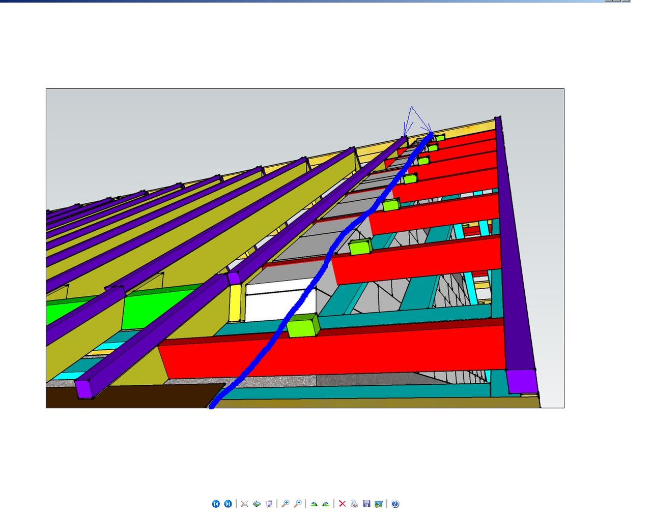

Не могу найти конструкции узла свеса, который находится за фронтоном. На рисунке выделил красными рамками - что именно интересует. Крыша кроется ЦПЧ. Вылет свесов 60см. Никаких стропил и балок снаружи фронтона нет, т.е. весь свес держится на обрешетке. Т.е. поддерживающую консоль заподлицо с фронтоном я конечно могу к стене прикрепить, но хотелось бы знать как правильно.

Там нет стропилины вообще - ее просто не к чему крепить (балок никаких нет). Конструкция крыши - треугольные фермы, т.е. они все расположены внутри дома (до фронтонов).
Вряд ли Вы такой узел найдёте. Для цпч максимальный вылет на обрешетке 30см. Вам гарантировано провисание при таком вылете. В той части что у Вас обведено на картинке вылет будет ещё больше потому что добавляется толщина стены. Даже для металлочерепицы это большой свес. Я бы Вам предложил придумать как закрепить стропилину за фронтоном, это будет намного проще.

Если вынести стропилину, то она зависнет мёртвым грузом на обрешетке, да и я массу видел вариантов (металлочерепица), когда обрешетка более ни на чем не держалась после фронтона.
Консоль я могу прикрепить куда угодно - расскажите конструкцию...

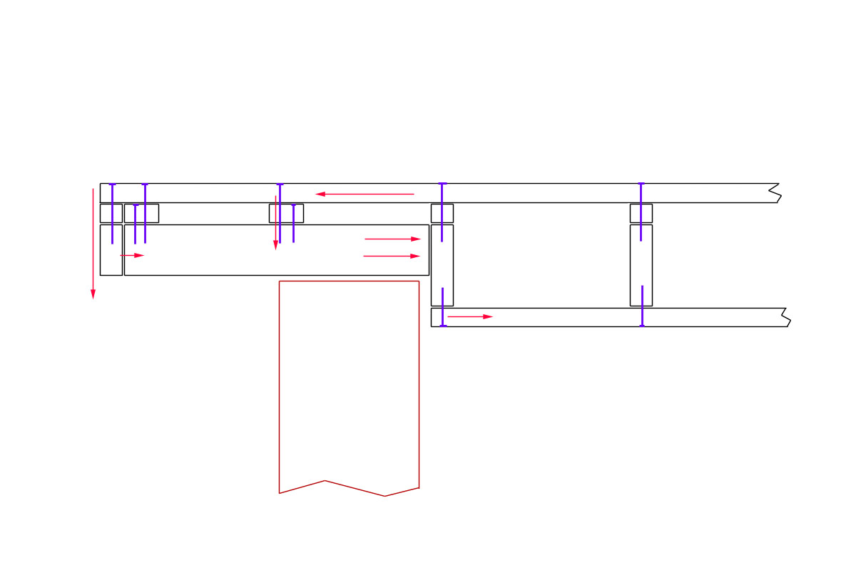

Внешние стропила. :) Ну не вешать на обрешетке, конечно. Консоль надо делать.

Вся ваша консольная конструкция висит на остатках недорезаных конс. балок одетых на кладку? Или я чего не понял?
Что значит "недорезанных"? :)
Опирание на кладку условное. При затягивании консоли досками обрешетки, большинство балок не касается кладки. Может соприкасаться, если нагрузка на свес будет очень большая.
Фактически, балки упираются в крайнюю внутреннюю стропильную ногу, поскольку находятся в сжатой зоне. А в растянутой зоне работает доска обрешетки. Доска обрешетки, конррейка, балка и внешняя/крайняя внутр. стропильные ноги, жестко связаны между собой.
Получается короткие балки будут пытаться (т.к. оперты на фронтон) приподнять предпоследнюю (которая внутри) стропилину при большой нагрузке на свесы? Учитывая рычаг - может и получиться.

Проще нарисовать. :) Это примерная схема, такая как предполагается у Николая Moshimorov. У меня чуть проще, из за "местных" особенностей. Могут быть и вариации. Главное - принцип.

Нагрузка на фронтон мне не важна - там утепление минватой. Мне главное чтобы этот свес не повис как крылья...
По контуру фронтона я бросил доски, т.е. обрешется будет опираться на сам фронтон.
На картинке синим указал эту контробрешетку на краю фронтона, что у меня сейчас есть. Это как бы крайняя опорная точка для обрешетки на текущий момент.
Да все так же как у Вас на картинке, но не так часто эти дополнительные короткие стропила.
Короткие стропила, в смысле балки консоли?
А часто, это сколько? :) У меня через 83см. У Николая будет 70.
Балки не обязательно под каждой доской обрешетки ставить. Главное - кратно доскам обрешетки. Ну конечно все зависит от нагрузок, вылета консоли и сечений. :)

Ну как бы, передавать всю нагрузку от консоли на стену фронтона не совсем правильно. Но если стена однородная (утепление не берем) и из нормальных конструкционных материалов, то можно и так.
Но тут главный вопрос - свободный вылет консоли за фронтон. У Николая Крышника, эти балки упирают в некоторых случаях торцом прямо во фронтонную стену. Т.е., упор консольной балки приходится не во внутреннюю стропильную ногу, а прямо во фронтонную стену. Но такие варианты не всегда проходят, ибо при слабых конструкционных свойствах материала стен, верхний срез фронтона будет пытаться вывернуть внутрь чердака/мансарды. Мне таким образом точно нельзя было делать.

У вас балка одета на кладку, а не вставлена в нее. Для этого в балке вырезано посадочное место. Сколько живого места осталось ( над кладкой) в дереве?. Визуально кажется ну мм 40-50. Как я это понимаю, то ваша консоль фактически висит на обрешетке. Так как этот вырез фактически свел на нет крепление к стропильной ноге.
2НФ 250мм.
В такую стену я бы не стал напрямую упирать балки. Хрупкий он, все же...
