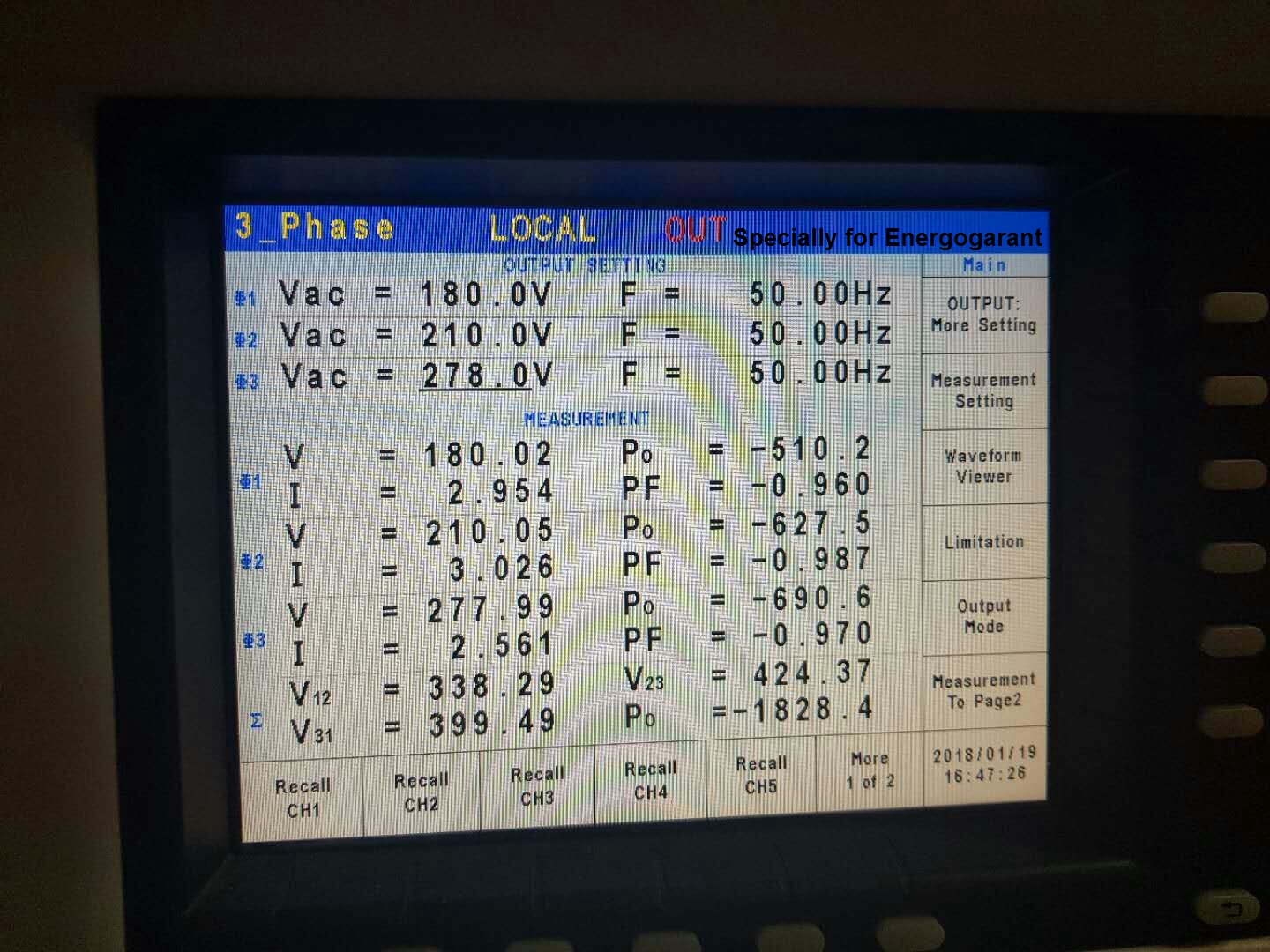

Добрый день. Нужен совет от бывалых. Проблема как у многих. Напряжение в сети при выключенном инверторе 220-240 Вольт. Инвертор 25 кВт. При генерации но 10 кВт напряжение до 250 Вольт. Если генерация увеличивается до 20-25 кВт напряжение улетает выше 260 и инвертор в аварию. Обращались в РЕС, линию перебрали, на ТП опустили на сколько можно. Но проблема осталась.
Решили установить стабилизаторы.
И появились вопросы:
1.Подойдут стабилизаторы Luxeon EWS 12000?
2.Можно установить для пробы один, на фазу с самым большим напряжением. Или ставить сразу все три?

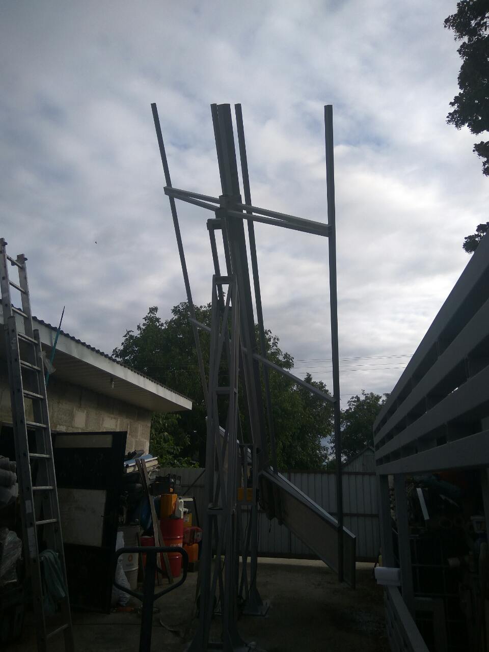

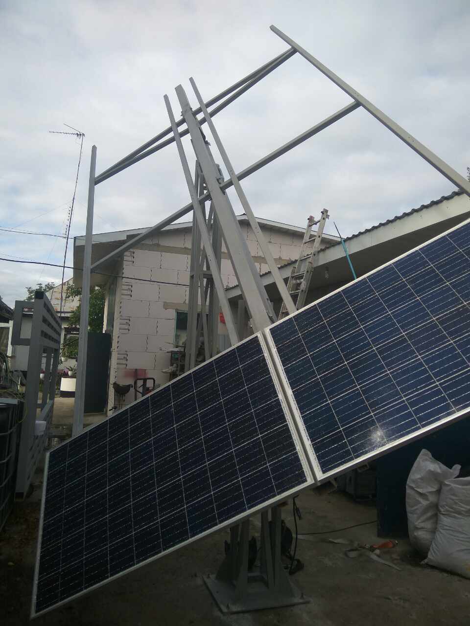

А В какой плоскости больше эфект от системы слежения за солнцем? По горизонтали или по вертикали? Можно я так понимаю и в двух осях сделать....
В двух плоскостях, одна по времени года-вторая суточная.
По вертикали можно и в ручную-горизонталь важнее.
И какие углы выдает регулировка?.....
поле вращается вокруг оси практически на 160град., через месяц закончу привод, долго искал червячный вал и продумывал конструктив :-(

ну как бы решение одно - настроить линию.
А все остальное затычки. Стабилизатор можно поставить и на одну фазу.
В идеале знать всю картину поведения сети, а не только по одной фазе.
Может там и не в превышении дело.
Вот тесты одного инвертора:
и он при этом работает!!!
Проблема с нулем осталась ,это от контактов подсоединения, скруток на линии, от самой длинны линии и ее малом сечении.
Стаб скорей всего поможет, но у него порог 260В...
потому и говорю - сними самописцем параметры сети, если ноль, включить в треугольник и не парится.
другой вопрос что там инвертор б/у и пойди пойми как и что ему не так

А если бы развернуть эту конструкцию на 90 градусов (главное места хватает) и следить за солнцем с утра до вечера, отдача была бы лучше.
Ну типа так-
Просто и надёжно!
Ну типа так-
Такая махина по стоимости будет стоить как стоимость самой станции,не проще еще одну СЕС установить станционарно за эти деньги и не парить себе мозги....
...А если бы развернуть эту конструкцию на 90 градусов (главное места хватает) и следить за солнцем с утра до вечера, отдача была бы лучше.
Ну типа так
Так она и будет следить, а положение относительно солнца выбрал, как компромисс, для лета и зимы. Плюс в отдаче будет и немаленький, относительно фиксированного поля, финансовые затраты отобьются за лето, большую часть делал сам в свободное время, хобби, типа :-)
Какая махина? Какая стоимость? bampo уже всё собрал и оно работает!
А для стационарной тоже конструкцию надо делать, это тоже деньги. Ещё вопрос - что дороже будет? Данная конструкция проста и надёжна, вот только бы расположить её по другому, и отдача была бы не 10 а 30 процентов больше.

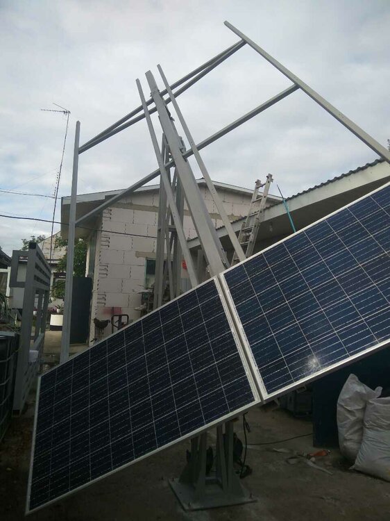

я думаю что за месяц вот эту штуку установлю на место постоянной дислокации:
23.thumb.jpg.f02dc5b3b6436a0957d22fd198f9cefe.jpg22.thumb.jpg.7ae817144af6b6742394b5df55054dd2.jpg
Ну, 30% это только двух-осевой даст, если не прав, Роман или Serg-Solar поправят:-), как настанет стабильная погода, отчитаюсь по разнице выработки с фиксированным и изменяемым углом.
