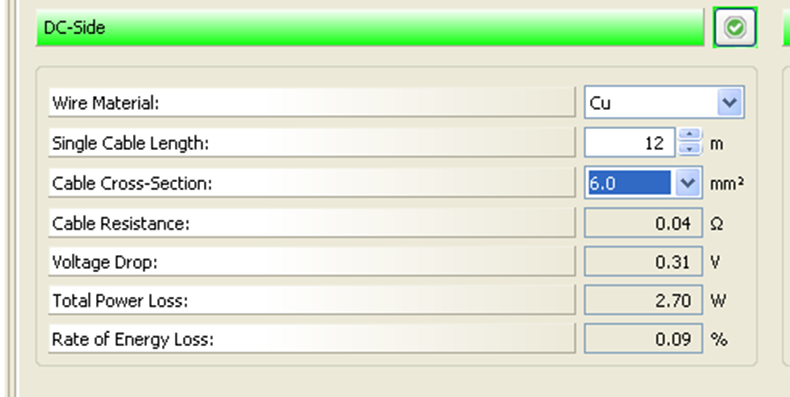

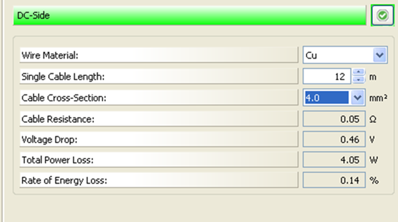

1450517562_6.PNG.401222da34cbb758b9942f8c3dbb24db.PNG для дроту на 4 мм та 6 мм,при довжені 12 метрів
Забув добавити,що це при току 10 А...

отдаленность от инвертора 10-12 метров, 4 кв. хватит ?
Сопротивление 1 000 метров медного проводника сечением 1 мм.кв. составляет около 18 Ом. Значит, сопротивление ваших четырёх квадратов будет примерно (10 ... 12)х2х18/1000/4=0,090 ... 0,108 Ом. Умножаете это на ток трусики - инвертор и по полученному падению напряжения определяетесь.

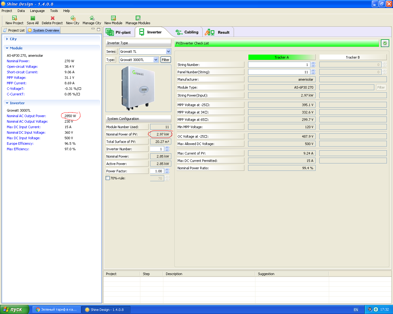

Станция не 6 кВт,а меньше и больше 11 панелей ну не как нагрузить не удастся1841154185_growat3000.thumb.PNG.4b4eab98df0bc06b4c0bf4c7b4f17324.PNG
Станция не 6 кВт,а меньше и больше 11 панелей ну не как нагрузить не удастся[ATTACH]615111[/ATTACH]
Это верно,но не забываем что панели расположены Ю-В и Ю-З. !2 шт для данного конкретного случая вроде работают нормально.Там не я хозяин, по моему там макс мощность по DC 3100 вт, а выход на АС 2850 вт.
Это верно,но не забываем что панели расположены Ю-В и Ю-З. !2 шт для данного конкретного случая вроде работают нормально.Там не я хозяин, по моему там макс мощность по DC 3100 вт, а выход на АС 2850 вт.[/quote

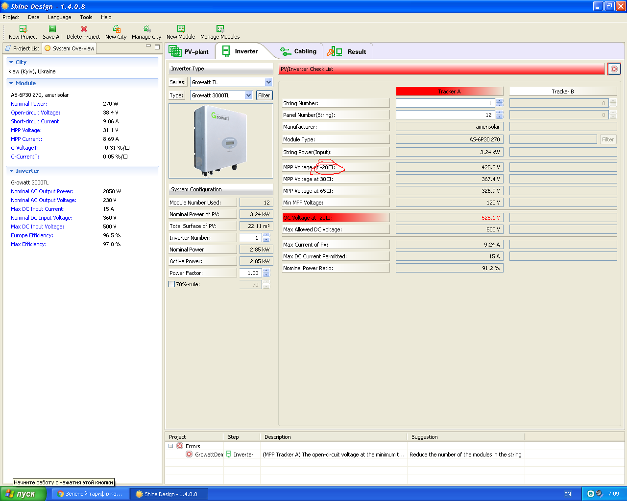

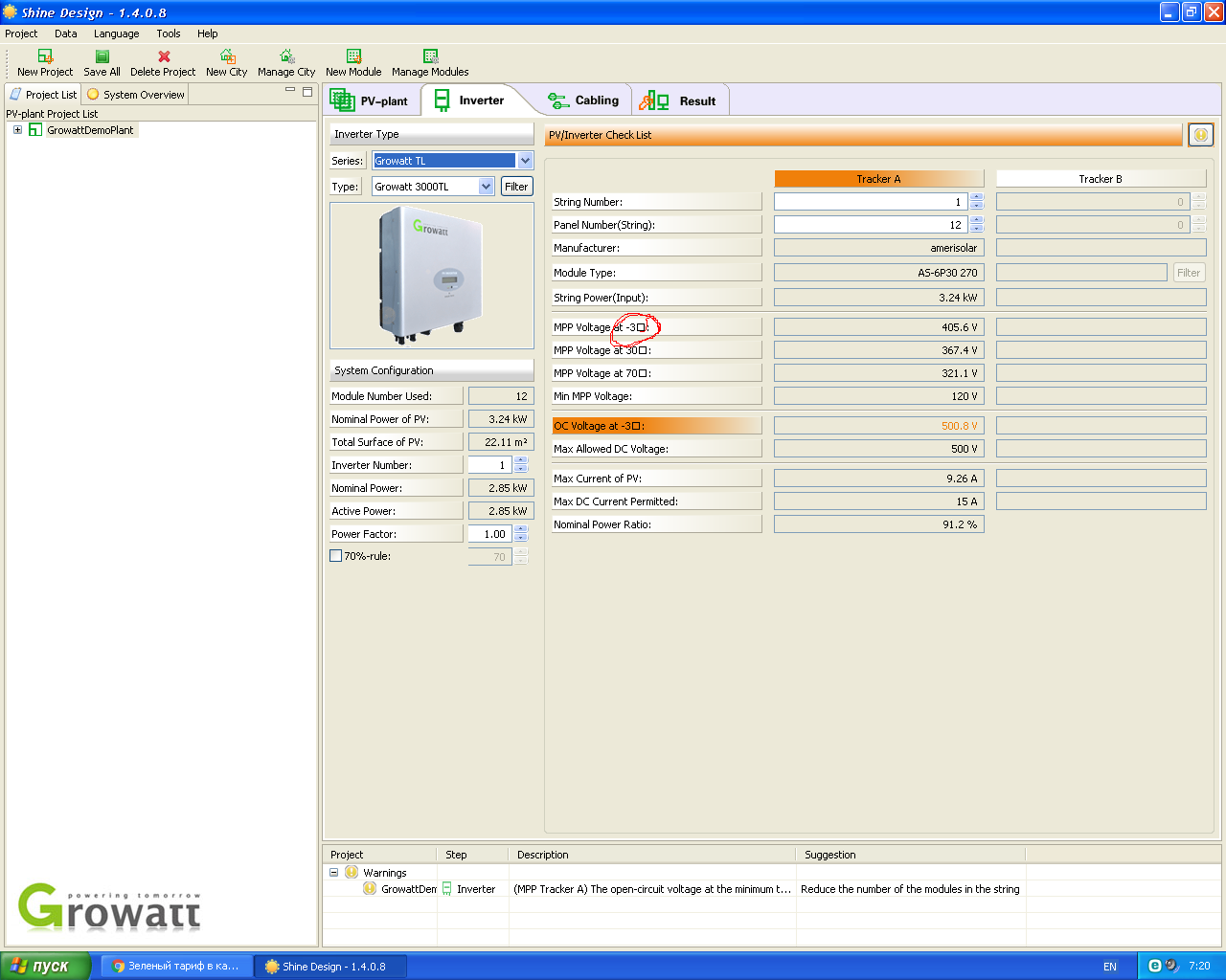

В данном случае ориентация не так влияет,как температурный режим.При - 3 градусах,вольтаж будет за 500 вольт,а это уже авария......growat.thumb.PNG.264c2e0dfcc5b21455b67ed6803ae649.PNG,А при -20 градусов,вообще перебор
В данном случае ориентация не так влияет,как температурный режим.При - 3 градусах,вольтаж будет за 500 вольт,а это уже авария......[ATTACH]615151[/ATTACH],А при -20 градусов,вообще перебор
[ATTACH]615152[/ATTACH]
Это хозяину решать.У него вообще мысль была на лето подключать лишнюю панель, а зимой отключать.Он в этом увидел смысл.Украинцы такие хитрые...:lol:

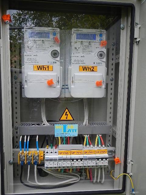

Має бути ось так:

Был сегодня в Киевобленерго, они поют о трех счетчиках, сами не знают каких, документы сдал 2 числа, мою схему походу никто не смотрел еще...

Постанова 229 каже таке....У разі якщо на об'єкті побутового споживача встановлені та введені в експлуатацію генеруючі установки, до яких мають застосовуватися різні коефіцієнти "зеленого" тарифу, на такому об'єкті має бути забезпечений окремий комерційний облік виробленої електричної енергії за кожною установкою, для якої застосовується окремий коефіцієнт "зеленого" тарифу, та окремий комерційний облік електричної енергії, що споживається приватним домогосподарством
Виходячи з цього,то можливо встановити три простих лічильники,тільки ті що будуть рахувати генерацію,встановити в протилежному напрямі....

Все це вірно, три простих лічильника навіть дешевше, тим більш що при підвищенні потужності його має РЕМ зразу встановити (він вже проплачений разом з ящиком, новими кабелями та автоматами).., але є одне але: чи мають прості лічильники інтерфейс передачі показів в Обленерго .Ось тут і криється фішка, що лічильники напевно прийдеться самому придбати, у випадку встановлення двох двонаправлених лічильників з модемами всі питання відпадають, напевно це саме правильніше, просто цікаво як Обленерго буде покази трьох однонаправлених лічильників знімати і кудись їх притуляти..
Scooba: Моя думка що у вашому обленерго щось мутять, щоб розвести на бабло.., радив би діяти по закону, тобто постанові НКРЄ, а щоб було швидко обов'язково все оформляти письмово, пусті балачки лиш затягують час.., сам в свій час при оформленні зеленого тарифу 2.5 місяця слухав теревені нашого місцевого Рему..
Не буду стверджувати,але на мою думку у лічильників НІК ніби є якийсь роз"єм,можливо до нього можна підключити АСКУЕ....
Змінено користувачем Инкогнито
Инкогнито, Кожне Обленерго має свої рекомендовані типи лічильників, і це зовсім не означає, що має бути НІК, інтерфейс в лічильнику має бути RS 485 (не в кожній модифікації він є), у мене в самого так облаштовано, додатково прийшлося придбати термінал передачі даних в Обленерго, до речі зараз не обов'язково купувати лічильника в Ремі, можна придбати самому з списка рекомендованих і віддати його в Обленерго на параметризацію та повірку..
