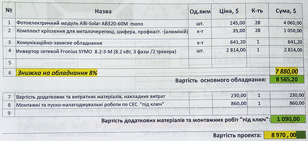

Мой инвертор на 8.2 кВт, а панелей 28 по 320 кВт, тут наоборот лишка!
Це потужність інвертора по силовій частині,а є ще дозволена потужність для інвертора по сонцю,а вона повинна бути більшою,в залежності від інвертора....Від температури тут вас ні чого не збавить,панелі навіть на опорах,які обдуваються вітром зі всіх сторін, і то нагріваються....
Це потужність інвертора по силовій частині,а є ще дозволена потужність для інвертора по сонцю,а вона повинна бути більшою,...

Я смету кидал в первых сообщениях, подходит ли инвертор к таким панелям, если нет, то почему? Или какой?

Даю смету:
Подскажите, разве сложно было написать хотя бы вот так:
Номинальное напряжение инвертора 595В, а 28 панелей мощностью 320Вт могут дать минимальную мощность столько-то Вольт. И почему.
Может взять панели 310 Вт тоже фирмы, но больше? Или другой инвертор на панели из сметы?

ну вот пару моментов:
1. нагрузить фрониус 28шт, это по 14шт на трекер, это занижение напряжения МППТ, что влечет за собой потерю в КПД
2. фрониус 8,2кВт а по договору Вы купите 8,0кВт. - а кто сказал что у Вас эту СЭС примут в эксплуатацию?

Спробую «розжувати»(якщо, щось не так з вашою допомогою) підбір фотомодулів відповідно до інвертора на прикладі, оскільки питання важливе, а змістовної й наочної відповіді, в свій час, я ніде не зміг знайти. Можливо, комусь стане в нагоді. Наперед скажу, це пояснення не професійна методичка, а як я зрозумів. Професіоналів прошу, якщо десь є помилки, поправити, але з поясненням чому так, а не інакше.
Неважливо який інвертор і які фотомодулі, важливі їх характеристики. Для прикладу взяв інвертор FRONIUS ECO 27.0-3-S і характеристики з паспорту панелей номінальною потужністю 285 Вт.
INPUT DATA – Вхід інвертора(зі сторони фотомодулів):
Number of MPP trackers – кількість трекерів;
Max. input current (Idc max) – максимальний робочий струм який можна подати на інвертор з фотомодулів;
Max. array short circuit current – максимальний струм короткого замикання;
DC input voltage range (Udc min - Udc max) – мінімум і максимум по напрузі, що можна подати зі сторони фотомодулів;
Feed-in start voltage (Udc start) – напруга при якій інвертор почне роботу;
Usable MPP voltage range – діапазон напруги зі сторони фотомодулів при якій інвертор буде ефективно працювати;
Number of DC connections – кількість входів зі сторони фотомодулів;
Max. PV generator output (Pdc max) – максимальна потужність фотомодулів яку можна повісити на інвертор(наприклад за умови, коли сонце смалить і одночасно на вулиці мінус 20)
OUTPUT DATA – Вихід інвертора(зі сторони змінного струму в мережу):
AC nominal output (Pac,r) – потужність інвертора.
ELECTRICAL CHARACTERISTICS AT STC – Характеристики фотомодулів при сонячному випромінюванні 1000Вт/м2 і температурі фотомодуля 25 градусів(грубо кажучи заводські умови випробувань)
Nominal Power (Pmax) – номінальна потужність фотомодуля;
Open Circuit Voltage (VOC) – напруга холостого ходу;
Short Circuit Current (ISC) – струм короткого замикання;
Voltage at Nominal Power (Vmp) – робоча найбільш ефективна напруга при якій досягається номінальна потужність;
Current at Nominal Power (Imp) – струм при номінальній потужності;
Module Efficiency (%) – ККД фотомодуля;
Operating Temperature – робоча температура фотомодуля;
Maximum System Voltage – максимальна напруга в ланцюжку(стрінгу) з’єднання фотомодулів ;
Maximum Series Fuse Rating – максимальний струм в ланцюжку(стрінгу) з’єднання фотомодулів;
ELECTRICAL CHARACTERISTICS AT NOCT – Характеристики фотомодулів при сонячному випромінюванні 800Вт/м2 і температурі навколишнього середовища 20 градусів(все те ж саме, що STC, але за умов наближених до реальних).
TEMPERATURE CHARACTERISTICS – Температурні характеристики показують, як змінюються параметри в залежності від зміни температури навколишнього середовища.
Всі розрахунки проводяться в залежності від параметрів обраного інвертора та обраних фотомодулів. Данні параметрів фотомодулів брати за умов STC.
І так для даних панелей номінальною потужністю Pmax = 285Вт за умов STC для розрахунку використовуємо такі параметри:
Open Circuit Voltage Voc =38.7V
Short Circuit Current Isc = 9.42A
Maximum System Voltage – 1000V DC
Але їх також потрібно привести до екстримальних температурних умов, які у нас в деяких регіонах можуть бути взимку, наприклад ,ясний сонячний день при мінус 20.
Формула для приведення для приведення:
Voc(при -20) = Voc*1+(-20-25)*-0.31=38.7*(1+(-20-25)*-0.31/100)=44.1B
Pmax(при -20) = Pmax *1+(-20-25)*-0.41=285*(1+(-20-25)*-0.41/100)=338Вт
де -20 – мінімальна температура взимку(залежить від регіону);
-25 – температура фотомодулів за умов STC.
Відповідно до характеристик фотомодуля максимальна допустима напруга в стрінзі 1000В(є фотомодулі в яких 1500В – залежить від виробника), тому рекомендована кількість фотомодулів при температурі мінус 20 в стрінзі не більше n=1000/44.1=22.7 шт.
Розрахунок відповідно до характеристик інвертора:
Оскільки Usable MPP voltage range 580-850В,
то n=850/ Voc(при -20) =850/ 44.1 = 19.3 шт.
Але екстримальні умови бувають досить рідко, а на інвертор допускається подавати напругу:
DC input voltage range (Udc min - Udc max) 580-1000В,
то n=850/ Voc(при -20) =1000/ 44.1 = 22.7 шт. Щоб не перевищити це значення приймаємо 22 шт.
Мінімальна кількість панелей в стрінзі.
Щоб інвертор стартував нам потрібно досягти напруги в стрінзі Udc start=650В. (є інвертори які стартують і при нижчій напрузі)
Найнижчі показники по напрузі у фотомодулів влітку у спеку, тому вважаю, що необхідно взяти параметри напруги при умовах NOCT – напруга холостого ходу при якій теоретично має стартанути інвертор Vос= 35.7В, тому n=650/35.7=18.21 шт. – в наших умовах, коли влітку температура навколишнього середовища набагато більша ніж 20 градусів(умови NOCT) брати менше 19 фотомодулів(з даними характеристиками) на стрінг недоцільно.
Отже з розрахунків маємо мінімальна доцільна кількість фотомодулів(з даними характеристиками) в стрінзі 19шт, а максимальна 22 шт.
До МРРТ трекера в паралель можна приєднати декілька стрінгів але щоб їхня потужність не перевищувала максимальний робочий струм який можна подати на інвертор Max. input current Idc max = 47.7А і не перевищувала максимальну потужність фотомодулів, яку можна під’єднати Max. PV generator output Pdc max = 37.8кВт (для даного інвертора).
Оскільки відповідно до параметрів фотомодуля Short Circuit Current Isc = 9.42A, то кількість стрінгів:
Idc max/ Isc = 47.7/9.42=5.06 шт приймаємо 5 шт.
При 22 фотомодулях в стрінзі при піковому значенні 22*Pmax(при -20)*5 = 22*0.338*5=37.18 кВт, що не перевищує Pdc max = 37.8кВт.
Хоча номінальна потужність фотомодулів під'єднаних до інвертора 22*Pmax*5 = 22*0.285*5=31.35кВт.
