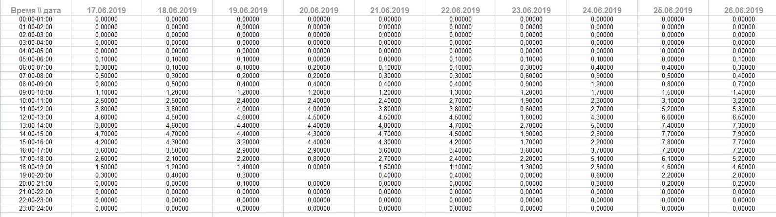

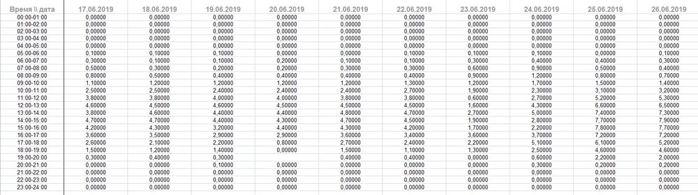

Вот вам яркий пример, посмотрите на табличку. До 23 числа стоял юг 5.6квт, 23 июня вторая половина дня установлено на юго-восток 5.1квт. 23 и 24 июня небо было полностью накрыто, 24 в закрытом небе генерация была равна как юг в солнечную 35квт, 25 и 26 генерация по 63квт. Обратите внимание в табличке есть время, где видно, как хорошо работает юго-восток. Вот зачем писать чушь, если не разбираетесь!

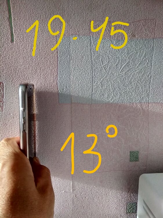

Вопрос стоит о вертикальном положении панелей.
Вот у меня сейчас вот такой угол вечером в 19:45.
Понятно, что днем от них толку мало, но вечером то???
Правда, не знаю что зимой будет!?!
Какая-то прикольная программа по определению угла наклона солнца, так по ней получается в 19:45 Высота над горизонтом 11.17 (градусы), а 22 декабря в 4 часа вечера будет уже темно - 0 градусов!
